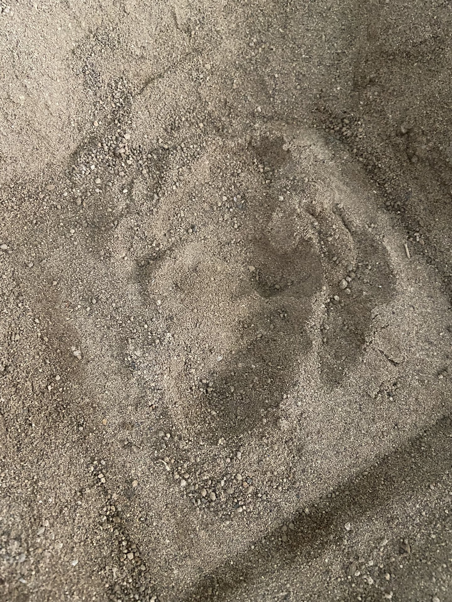

    Hallo zusammen
    wir haben im Garten ein Abfluss erweitert, uns fehlte in dem Bereich des Gartens eine Ablauf möglichkeit.
    Stelle mir jetzt die Frage ich ob mein Aushub dafür verwenden kann , um die KG Rohre einbetten zu können.
    der Graben hat eine länge von 4 m
    Unser Boden ist ist sehr sandig , erst nach 1,50 tiefe kam lehmhaltiger Boden.
    Hab mal ein Kübel testweise gesiebt, siehe Foto. Das ist schon sehr fein , 0-3 mm
    Hab einen 15 KG Handstampfer, und würde gerne wissen ob ich den Sandiien Boden dafür nehmen kann.
    Das gute ist das keine steine mehr drinnen sind die das Rohr beschschädigen könnnen. Nachteil könnte aber sein das sich so feine Erde nicht verdichten lässt. was irgendwann vielleicht zum Problem werden könnte.
    Könnte einschlemmen da eine gute alternative sein ?
    Ich weiß das richtiger Sand nicht wie Welt kostet. Die Logistik ist da das größere Problem.
    Würde mich sehr auf eure Antworten freuen
    danke & LG

    Wenn du den Boden da ausgebaut hast, bau ihn doch da auch wieder ein (falls nicht belastet).
    Was kommt denn oben drüber, dass du solche Angst vor Setzungen hast?

    Du könntest jetzt einen Proctor-Versuch machen, um den optimalen Wassergehalt beim Einbau festzustellen, du kannst aber auch einfach das Zeug erdfeucht einbauen und so gut es geht verdichten. Wichtig ist vor allem der Bereich unter dem Rohr sowie die Zwickel. Wobei Kunststoffrohre auch eine leichte Abwinklung in den Muffen vertragen ohne undicht zu werden. Also Bau es ein so gut du kannst, wenn du dir etwas Mühe gibst, wird das mit Sicherheit besser, als das, was wir auf einer unserer Baustellen vom GaLaBauer hinterlassen vorgefunden haben. Einbauvorschriften für KG sollten sich im Netz finden lassen, da steht dann drin, wieviel du das Rohr überdecken musst, bevor du oberhalb verdichtest. Ab da dann lagenweise maximal 30 cm einbauen und verdichten. Falls du keine Rüttelplatte hast sondern einen Handstampfer nimmst, deutlich weniger.
    Das Schlimmste, das dir passieren kann, ist, dass du in einigen Jahren die Platten noch mal hochheben musst und den Schotter darunter etwas ausgleichen.
