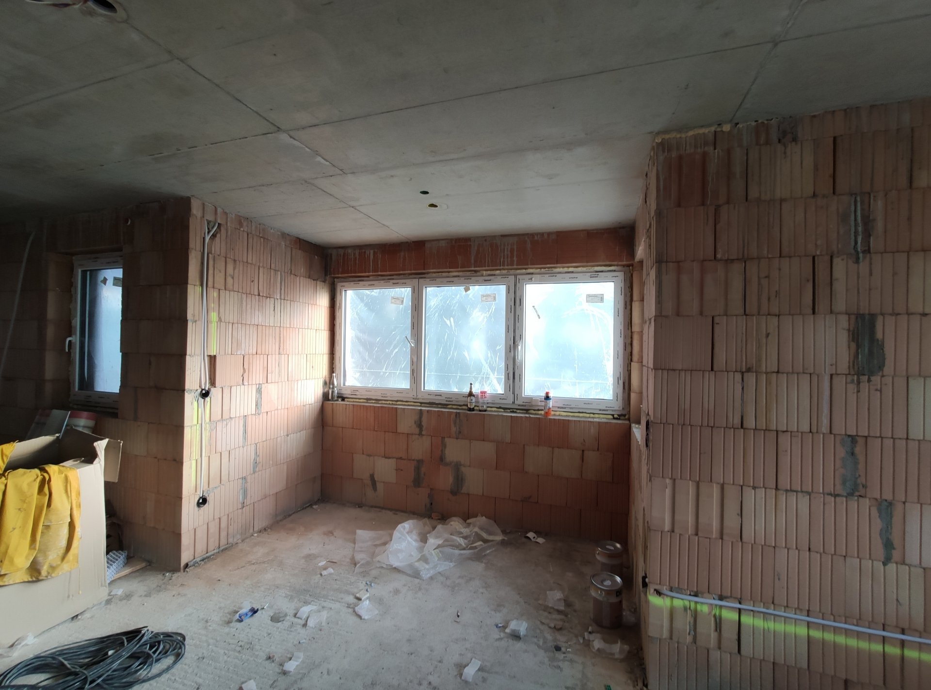

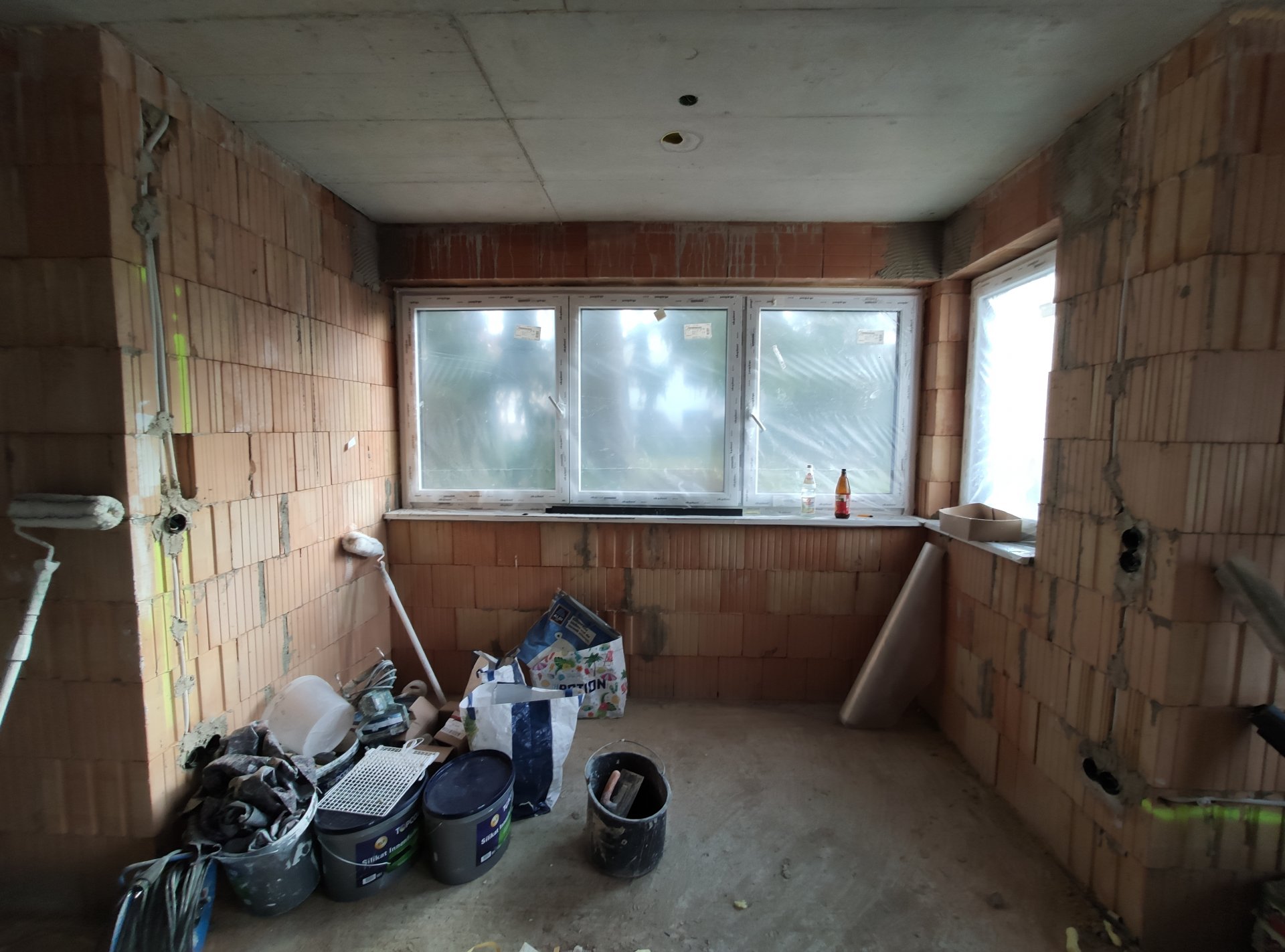

    Ich mach morgen noch ein Foto von der kältesten Ecke. Evtl. hab ich vom Rohbau von der gleichen Stelle auch noch Fotos falls das helfen sollte.

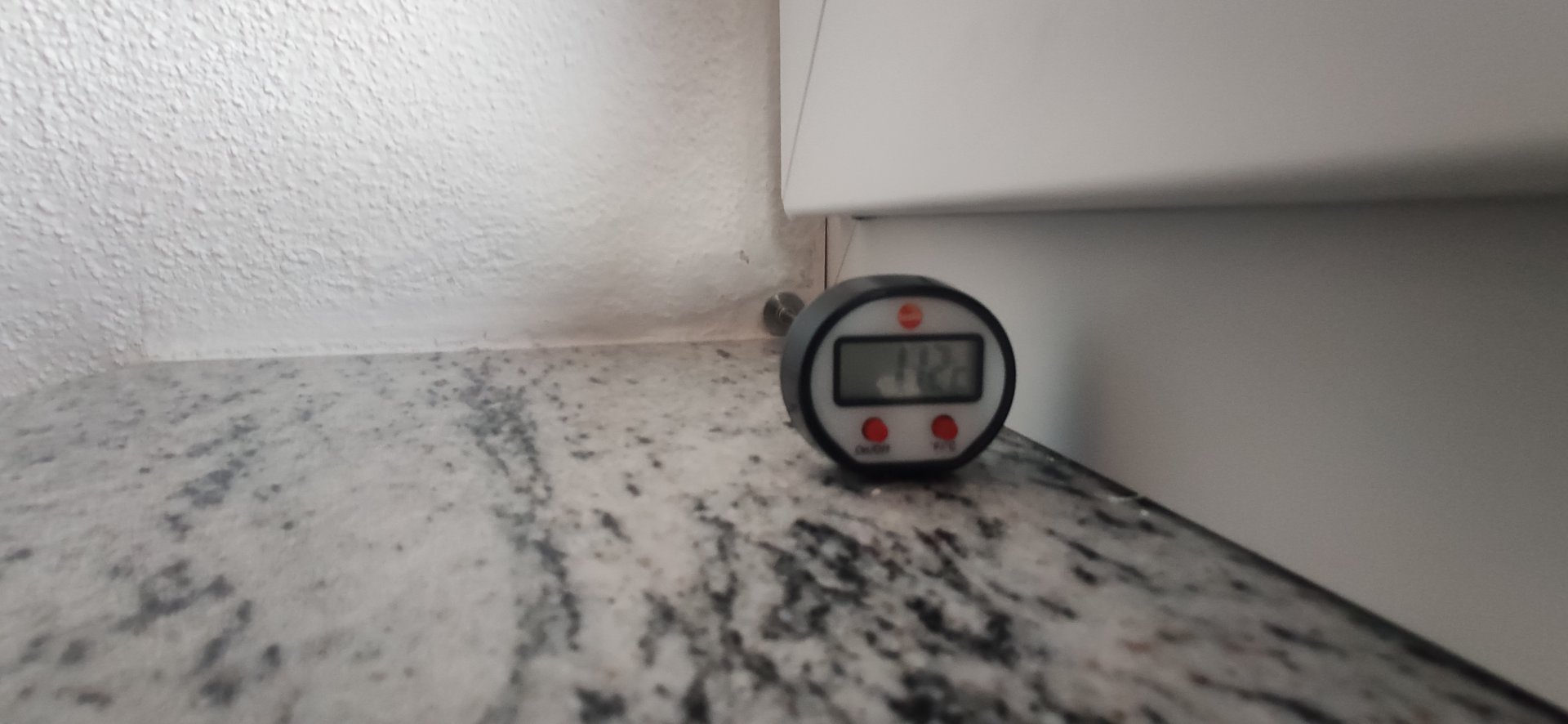

    Hier noch ein Foto von der kältesten Ecke, wie versprochen:

    Dort ist es, wenig überraschend. Der Kontakt zu Außenwelt trennt ja nur ein 70mm Kunststoffrahmen, ich denke mal ohne Dämmung.

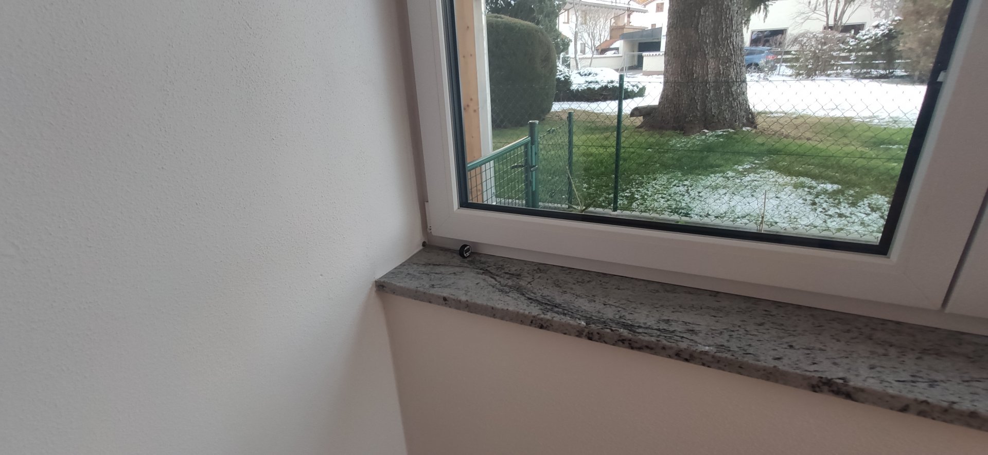

    Das Foto ist für mich nicht Fensterlaibung, sondern "kalte Fensterbank".
    Korrektur: Das Teil misst am Ende, also doch direkt auf der Laibung. Sehe ich das richtig?
    Mess mal an der Laibung mitte Fensterhöhe...
    Aber 11°C sind schon relativ wenig (kalt).
    Wie sind die Wandtemperaturen in diesen Erker-Bereichen?

    Korrekt, das ist ein Kontaktthermometer der nur an der Spitze die Temperatur misst. Die Temperaturen gehen schon ein gutes Stück nach oben wenn man mittig an der Fensterlaibung misst. Ich kann das morgen gerne noch machen. Die Wandtemperaturen sind auch deutlich höher (messe ich auch noch mal).
