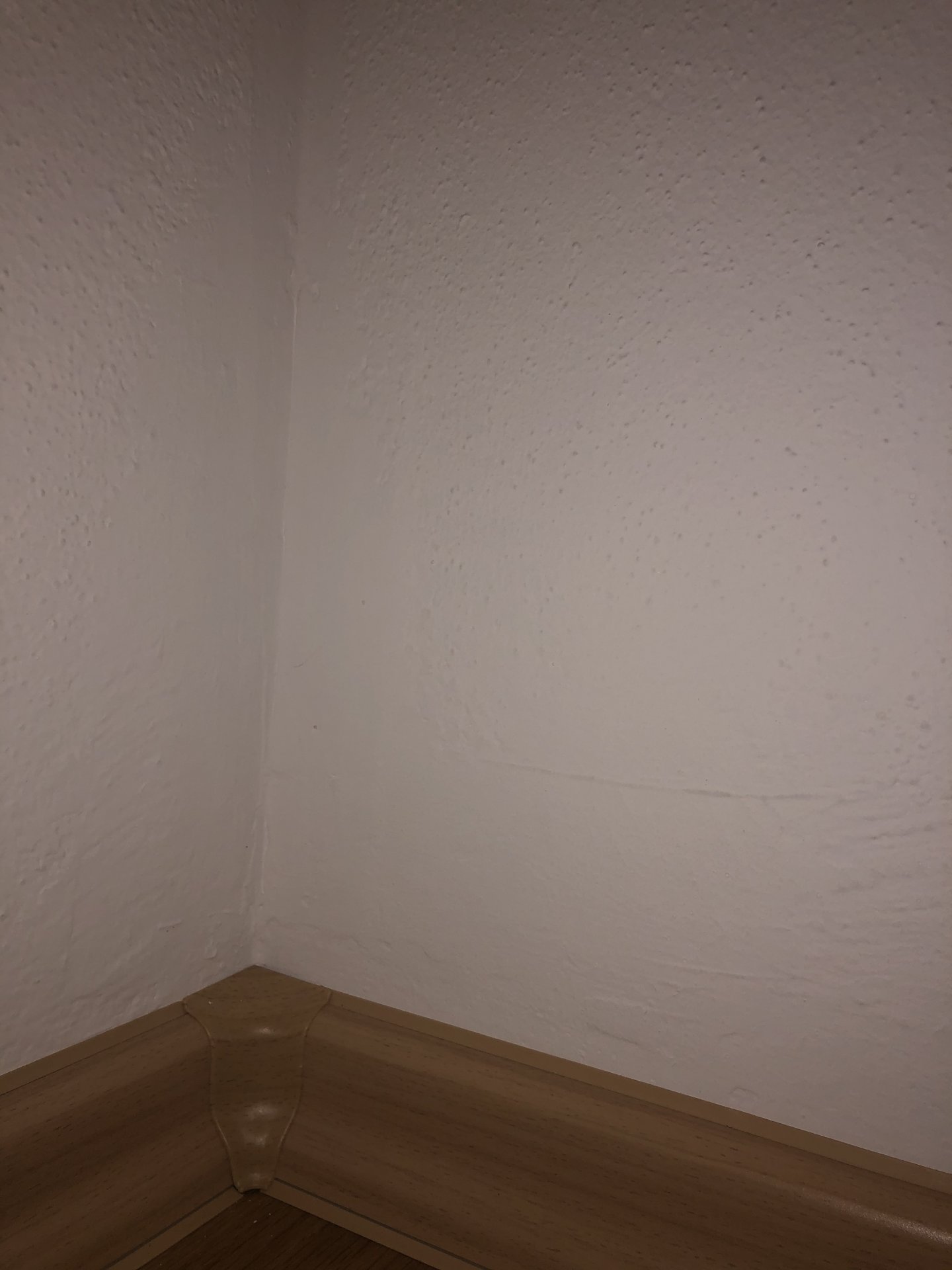

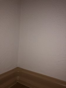

    Bin im Sommer in eine Genossenschaftswohnung gezogen, die wirklich sehr schön ist. Allerdings habe ich eine Außenmauer, wo ich mir zuerst noch keine großen Gedanken gemacht habe. Jetzt im Winter stelle ich fest, dass diese explizit sehr kalt ist, bzw nur die unterste Ecke- es zieht auch leicht. Der Rest der Wand geht eigentlich. Der Hausmeister sagte damals, sie hätten noch nie ein Schimmelproblem in dem Haus gehabt. Nachdem ich da im vorbelastet bin, habe ich das damals nachgefragt. Jetzt habe ich aber gesehen, dass an diesem Eck schon mal was verputzt wurde. (Siehe Bild) Meine Angst ist jetzt einfach so groß, dass ich hier erneut Schimmelprobleme haben werde.

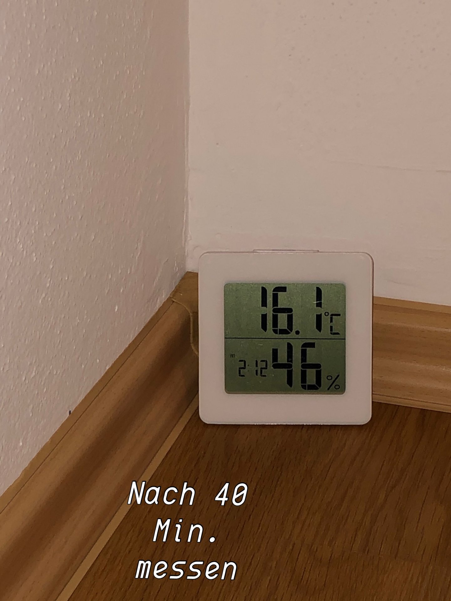

    Nun zu den Raumverhältnissen. Luftfeuchtigkeit ist wirklich top. Jetzt mit der Heizung meistens sogar unter 37°. Habe gestern Abend das Thermometer direkt in die Ecke gestellt und nach 40 Minuten hatte ich folgenden Wert, siehe Bild. Ging aber nicht über 46%, nur die Temperatur sehr kalt.
    Nun hat es mich etwas beruhigt, dass der prozentual Wert unter 50 % ist. Ich habe mal wo gelesen, dass Schimmel erst ab 50 % entsteht. Ich mach mich hier wirklich verrückt und bin schon kurz davor den Hausmeister anzurufen. Bin leider jemand mit einer Angststörung, deshalb komme ich da im Moment gerade gar nicht darauf klar. Könnt ihr mir bitte weiterhelfen? Ich tu zwei bis dreimal täglich Stoßlüften und heize hier im Wohnzimmer sogar Tag und Nacht durch, damit es nicht zu kalt wird. Raumtemperatur liegt hier immer bei 22 Grad. Normalerweise soll man ja nachts herunterfahren, aber das traue ich mich schon gar nicht, nicht dass die Wandecke noch mehr aus kühlt. Hat jemand Erfahrung und kann mir sagen, wie ich mich hier verhalten kann? Oder ein paar Tipps? Mache ich mich umsonst verrückt?

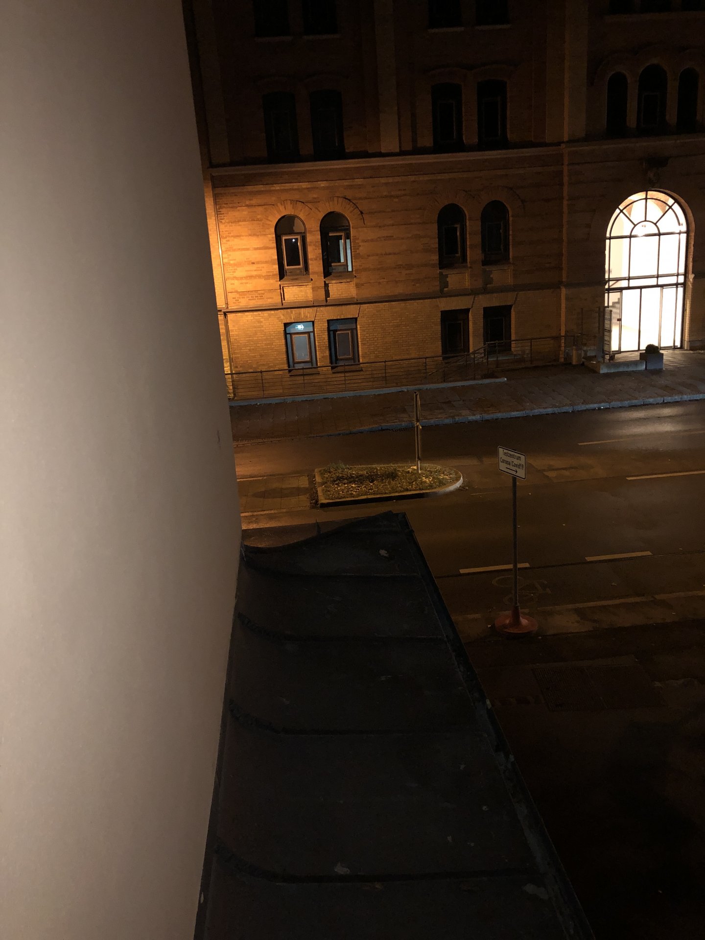

    Direkt an dieser Ecke habe ich vom Geschäft unten eine Dachrinne bzw. Überdachung. Das Wasser kann hier jedoch sehr gut ablaufen. Ich denke schwierig wird es erst, wenn es mal schneit und der Schnee steht.

    Da handelt es sich bei der Hausecke um eine typische geometrische Wärmebrücke, die bei Vollziegelmauerwerk so alter Häuser und einer Wanddicke von ca. 38-40 cm innen im Eck eben zu niedrigen Oberflächentemperaturen führt.
    @Fabian Weber Empfehlung ist gut. Stell in die Ecke keine Schränke und Regale und lass dort einfach das HygroThermometer stehen. Du musst dir dort erst sorgen machen, wenn die Luftfeuchtigkeit in dieser Wandecke längere Zeit über 70% liegt. Erst dann besteht ein gewisses Schimmelpilzrisiko.
    Wenn das Zimmer gut behiezt und trocken (rel LF unter 50%), dann sollte da nix passieren.

    Die kapazitiv messenden Geräte (mit der Kugel) sind nur aussagekräftig als Vergleich,
    also trockene Innenwände messen und dann die Abweichung zu deiner Außenecke feststellen.
    Mit Infrarotthermometer die Wandoberflächentemperatur messen.
    Bei Messung der Luftfeuchtigkeit kann das Kondensatrisiko und damit evt Schimmelentstehung ermittelt werden.
    Wenn du länger dort wohnen willst und die Dämmung schlecht ist läßt sich die Genossenschaft evt auf eine Innendämmung ein- zumindest nur die kalte Ecke kannst du leicht mit Dämmplatten versehen.
