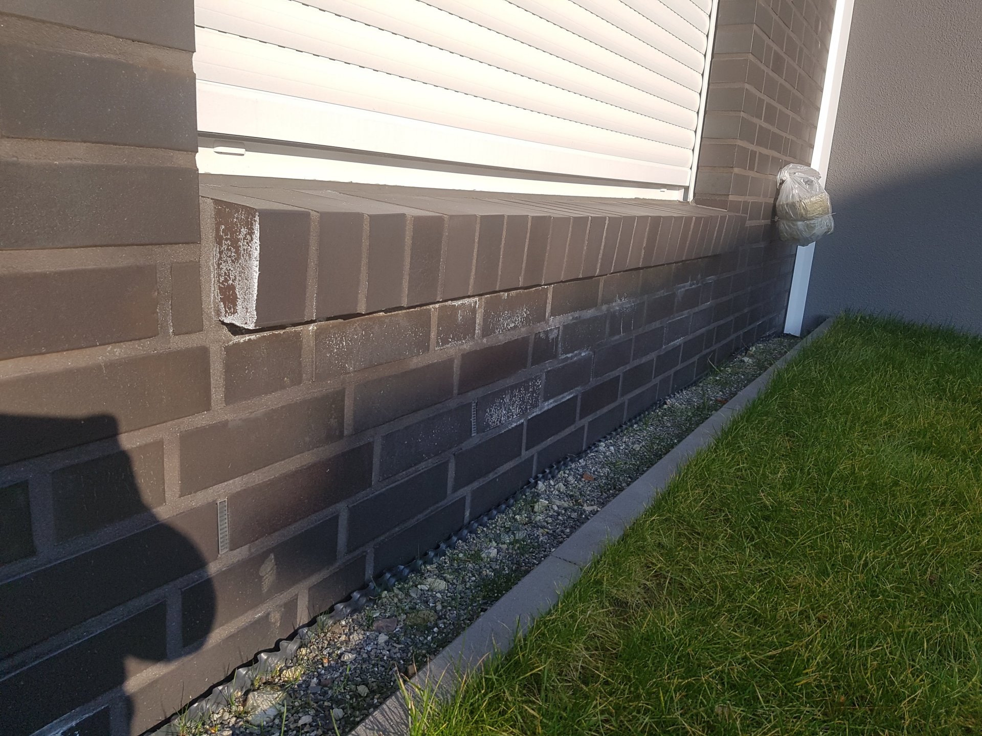

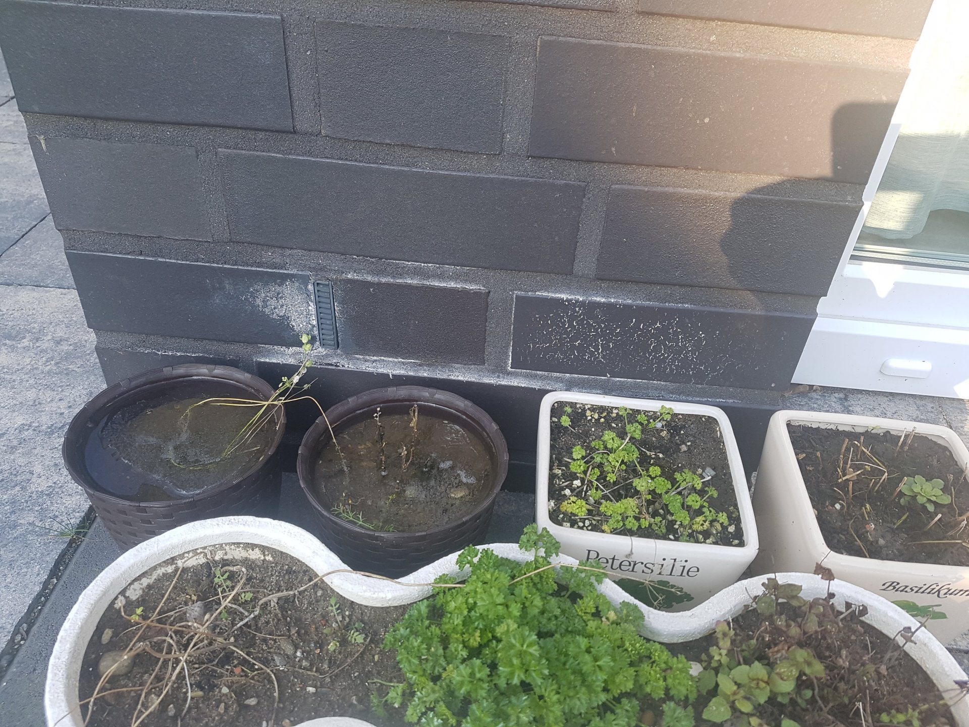

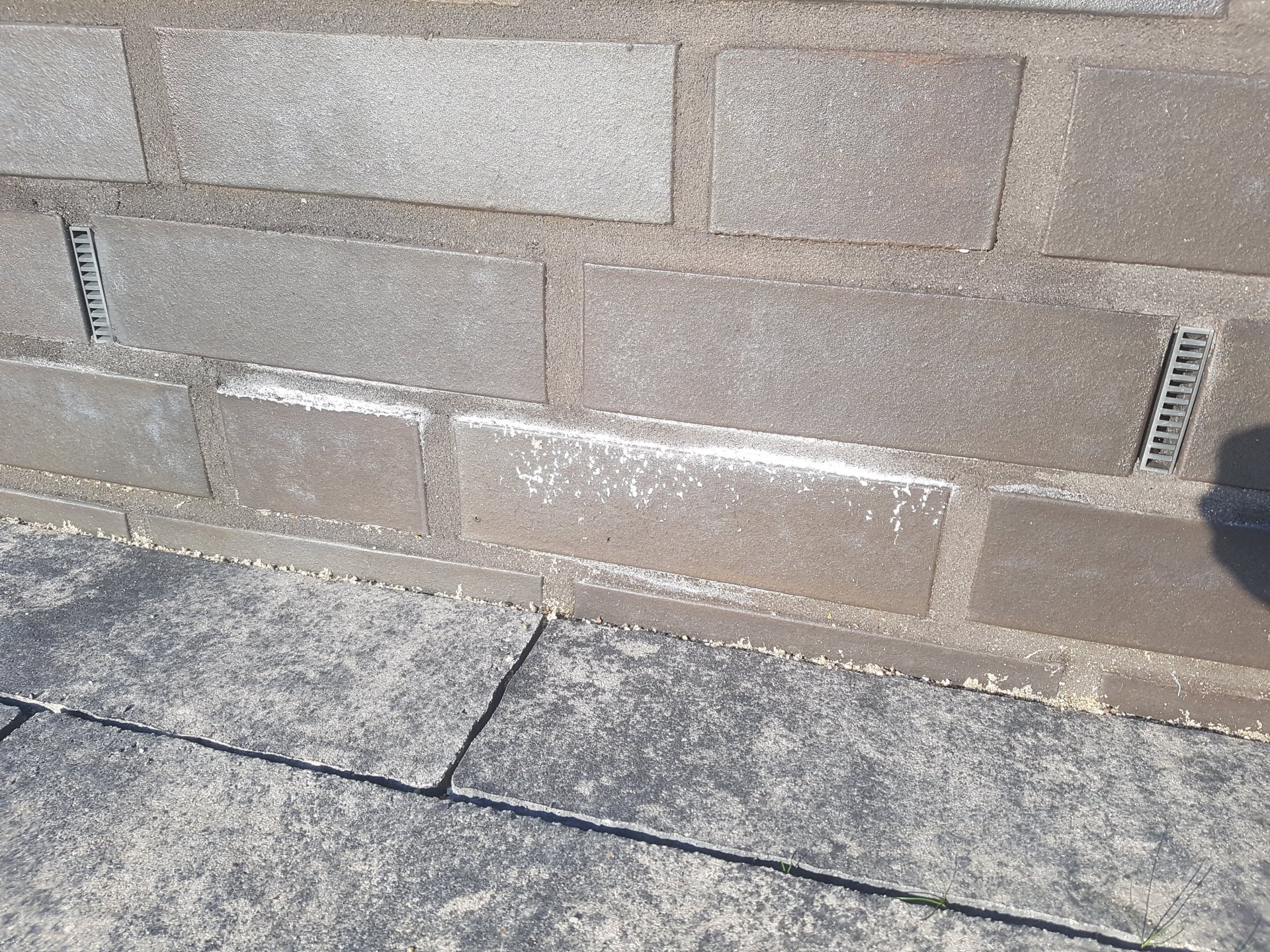

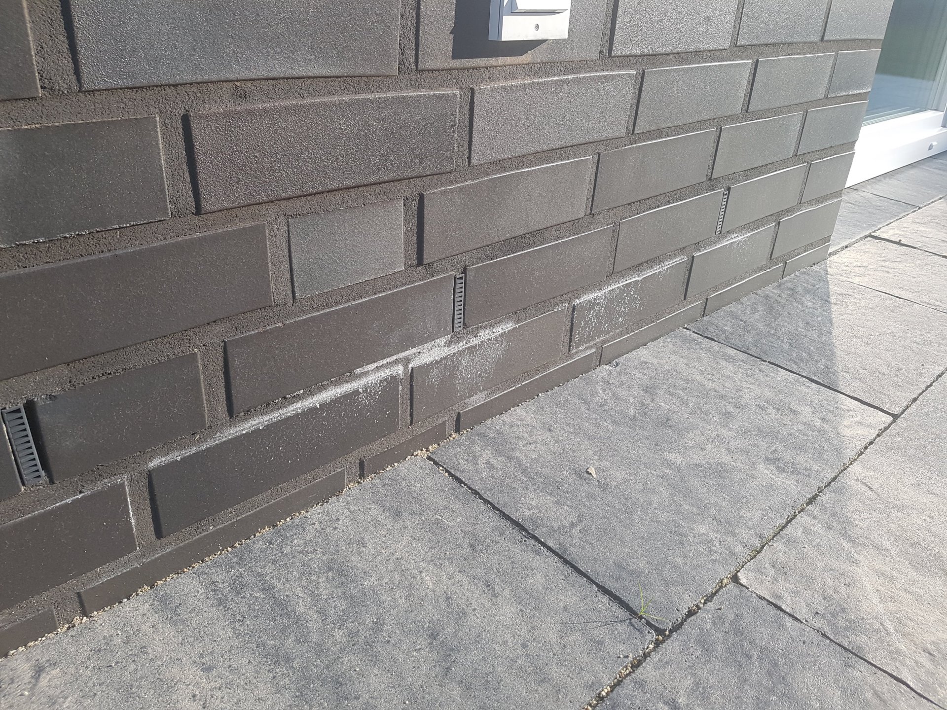

    Hallo, wir wohnen nun seit über einem Jahr in unseren Neubau aber erst seit 2-3 Wochen kommt es zu folgenden Ausblühungen:
    20180207_143818.jpg 20180207_143821.jpg 20180207_143831.jpg 20180207_143842.jpg
    Was kann das sein?
    Wie bekomme ich das weg?
    Gruß, Michael

    Zwei Ursachen:
    Einmal hast halt direkt dran gepflastert, dann passiert das einfach durch die aufsteigende Feuchtigkeit bzw. Regen, der zwar hoffentlich mit Gefälle abläuft, aber trotzdem den Boden durchfeuchtet.
    Das andere ist "schlimmer", denn die Rollschicht ist ein Bereich, den viele Maurer scheinbar nicht mehr kapieren, denn er wird regelmäßig falsch abgedichtet, so dass der Klinker durchfeuchtet und ausblüht.
    Beides sind die Salze aus dem Mörtel, die sich auswaschen und das wird auch irgendwann weniger bzw. geht durch Witterung weg. Das kann aber Jahre dauern - je kälter/trockner es ist, desto auffälliger werden die Ausblühungen (meine Beobachtung).
    Du kannst das absäuern, aber das mag nicht jeder Klinker und vor allem die dunklen Fugen. Ich hab es trotzdem gemacht, weil eine Garagenseite völlig am blühen war. Hier ist damals Wasser vom noch nicht abgedichteten Dach in den Klinker gelaufen. Und es sieht wieder super aus und kam auch net wieder.
    Bei Dir ist die Ursache aber nicht behoben, daher wird das nur temporär etwas bringen.

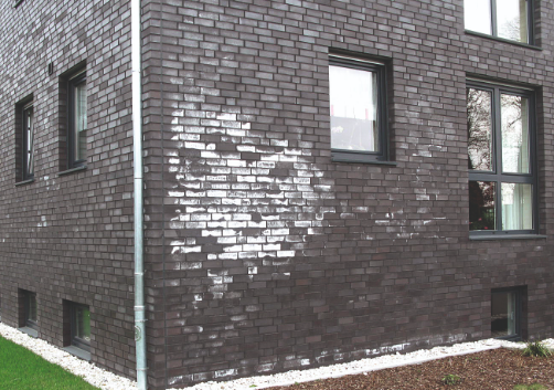

    Ausblühungen treten bei neu errichteten Ziegelfassaden häufig auf, wenn in der Bauphase eine übermäßig hohe Durchfeuchtung des Mauerwerks stattgefunden hat. Das sind wasserlösliche Salze, die in gelöster Form durch die Kapillarwirkung der Mauersteine an die Mauerwerksoberfläche transportiert und dort nach Verdunstung von Wasser auskristallisieren. Beispiel :
