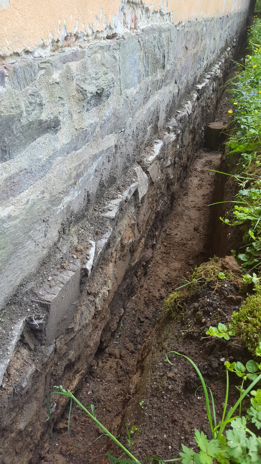

    Hallo ihr Lieben, wir sind neu hier und haben ein vielleicht etwas dringliches Problem.
    In den letzten 4 Wochen haben wir die Seitenwand unseres Häuschens freigelegt (Baujahr ca 1930, nicht unterkellert). Die Maße vom Haus sind ca 20x6 m. Freigelegt wurde die hintere 20m Wand. Das Haus ist gemauert und steht auf einem Fundament aus Flusssteinen. Der Graben ist ca 50 cm breit und mittlerweile 1m tief.
    Gibt es statische Probleme wenn wir mit der Wandverdichtung und evtl drainage noch weitere 10 Wochen warten? Wir wollten die trocknungszeit erhöhen. Oder ist es höchste Zeit, den Graben wieder zu füllen und zu verdichten?
    Leider kann ich nirgendwo eine auf unser Häuschen passende Antwort finden. Weiß jemand Rat?

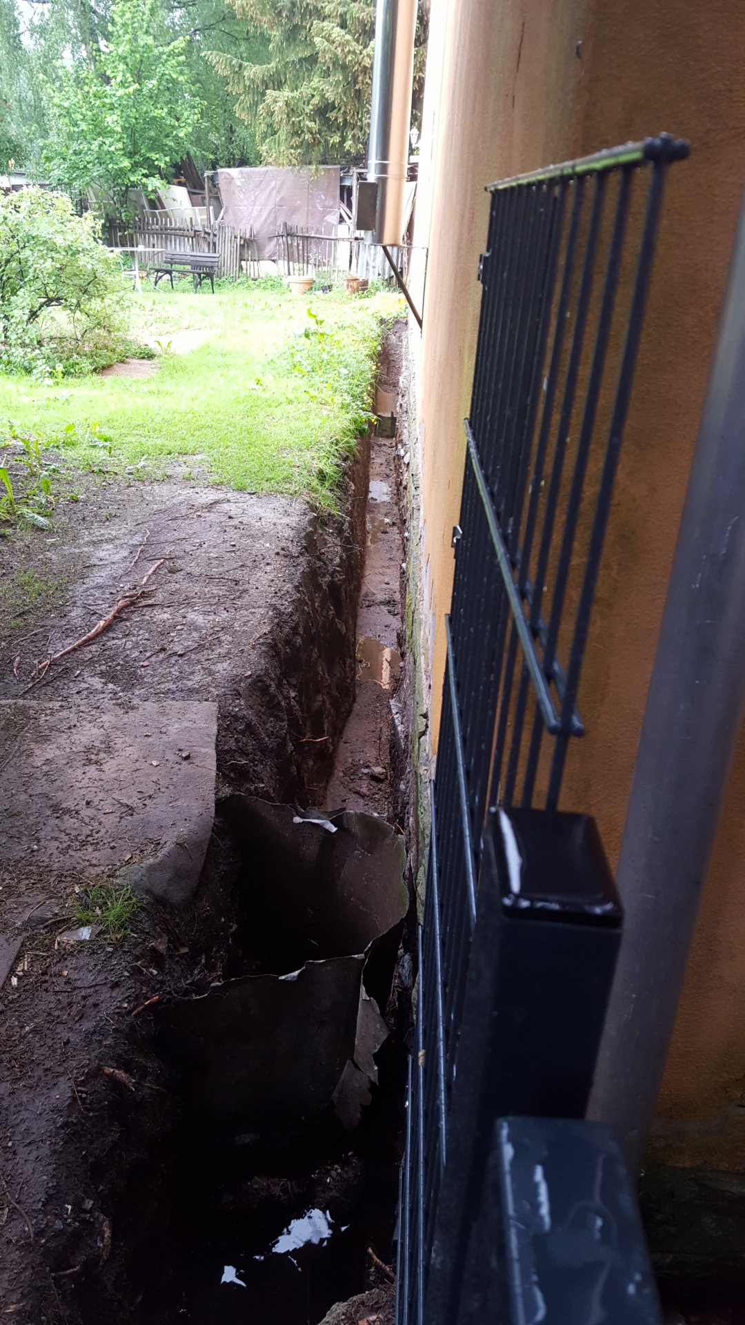

    Das wäre ein Stück... geht so bis hinter
    Sieht man es so besser?

    Die ganzen 20 Meter? Bis auf die Fundamente?
    Sowas macht man eigentlich abschnittweise!
    Ich würde auf jeden Fall wieder verschließen. Und gut verdichten.

    Am Fundament sind wir noch nicht, so tief wollen wir auch gar nicht.

    Wieder teilweise verfüllen wie oben schon bemerkt, so lapidar mit dem 1/2 Satz und verdichten, wäre nicht das erste Haus was dann bei Starkregen Schäden erleidet. Max Aushub bei 1.50 Länge dann gefüllt und so weiter..

    Nein, nicht unterkellert. Also demnach flussteine und tiefer dann Erde
    Da kann untenrum leider nix nach innen wegtrocknen

    Vielleicht etwas naiv gefragt aber warum nur drainage und nicht abdichten wenn eh schon alles offen ist ? An der Muskelkraft scheint es ja nicht zu fehlen

    Das war ja der Plan. Wir überlegen halt nur abzudichten. Haben ganz leichte hanglage, die Seite hier ist die abschüssige, und die fließrichtungsseite hat drainage (gegenüber quasi). Aber abgedichtet wird in jedem Fall. Dafür die Muskelkraft :)
