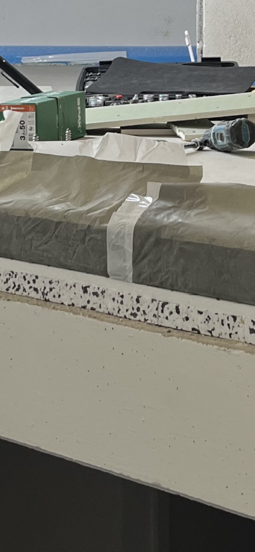

    ich möchte meinen Fußbodenaufbau im Treppenhaus verkleiden, und bin mir bzgl. der sinnvollsten Umsetzung nicht wirklich sicher.
    Den Vorsprung habe ich damals so geschalt, dass der Versatz 33-34 mm beträgt.
    Mein Ursprünglicher Plan:
    1. Ankleben einer Bauplatte 20 mm am Estrich (mit Bewegungsfuge unten - die Bauplane ist mittlerweile entfernt)
    2. Ankleben einer GBK Platte 12,5 mm (ebenfalls mit Bewegungsfuge)
    3. GBK Platte verspachteln
    4. Fuge mit Acryl ausfüllen.
    Gibt es andere (sinnvollere) Möglichkeiten hierfür?
    Das Geländer wird an der Betondecke angeschraubt.
    Danke im Voraus für eure hilfreichen Antworten!

    Hier noch ein Foto dazu
Seitliche Verkleidung Fußbodenaufbau auf Betondecke
