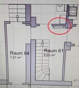

    ich wollte einmal fragen, was ihr als Mindest- bzw. komfortablen seitlichen Abstand eines Heizkörpers (Seite mit Entlüftungsstopfen) zu einer Wand empfehlen könnt. Bei z.B. 5cm bekommt man der Entlüftungsschlüssel bestimmt noch reingefummelt aber komfortabel ist's wohl eher nicht und Gefäß wird auch schwierig..
    Danke und liebe Grüße, Max

    Naja, also der besagt Heizkörper steht in einem Flur, wobei ein Stück des gemauerten Kamins hervorsteht... Die Problematik ist auf dem Bild zu erkennen.
    Vor- und Rücklauf werden links angeschlossen (war schon so) und Entlüftung rechts.

    Da die Anschlüsse links fest vorgegeben sind, habe ich die Qual der Wahl... Nehme ich einen 80er, habe ich ca. 5cm Abstand, bei einem 70er sind es 15cm... Die Mitte wäre wohl perfekt, aber das gibt es leider nicht. Zumindest nicht bei Typ22 und einer Höhe von 90cm.

    Wenns halt nur 5 cm sind, dann ist das so. Irgendwie kriegt man das schon hingefummelt. Hab auch schon mit weniger Platz entlüftet, wenn die Leute einen großen Schrank neben den Heizkörper gestellt haben. Dann geht auch ein zusammengeknüllter Lappen als Tropfenfänger.

    Das Teil was ich hier noch aus der Mietwohnung rumliegen habe, ist gute 4 cm breit. Mit 5 cm "Arbeitsraum" kommst also gerade so hin. Die Schraube kannst dann ja zur Not vorsichtig mit einer kleinen WaPu-Zange bedienen...

    Alles klar, schonmal Danke für die Antworten! Ich hätte vielleicht noch erwähnen sollen, dass rein von der Heizleistung her ein 70er locker ausreichen sollte. Es geht also mehr um die Optik als um Heizleistung ;-)
