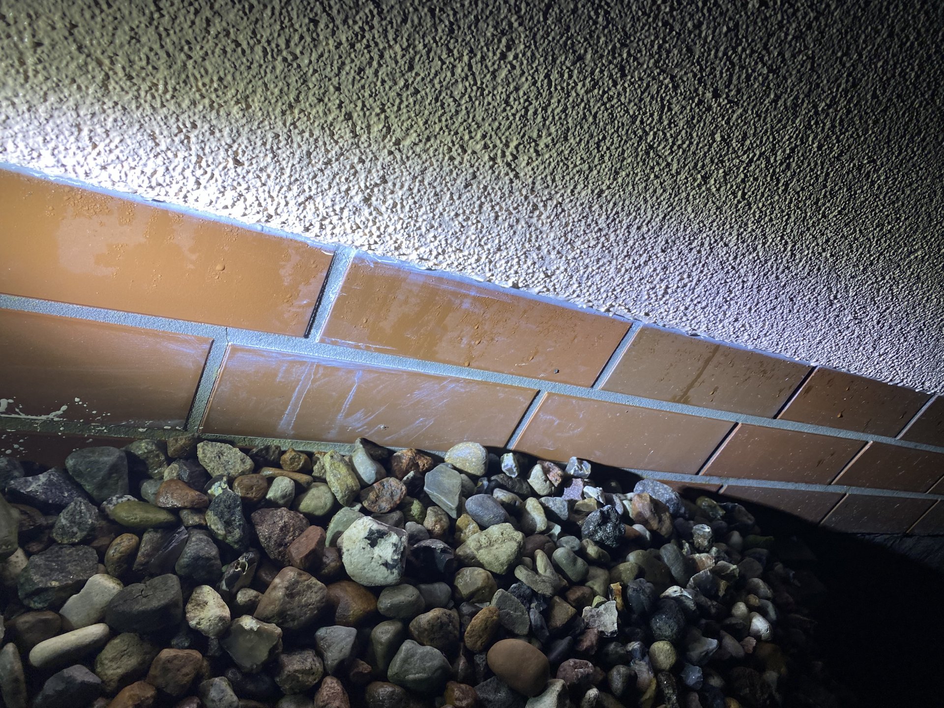

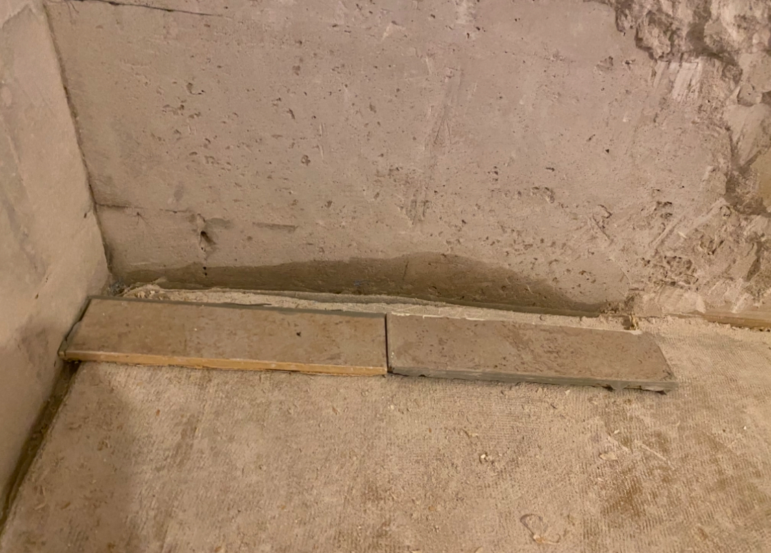

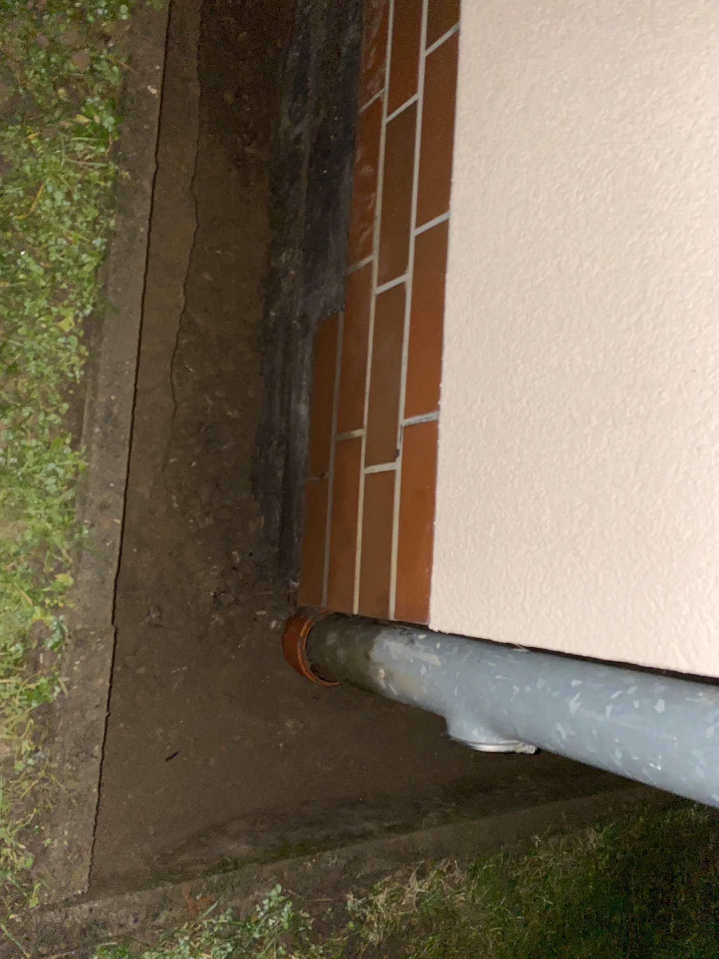

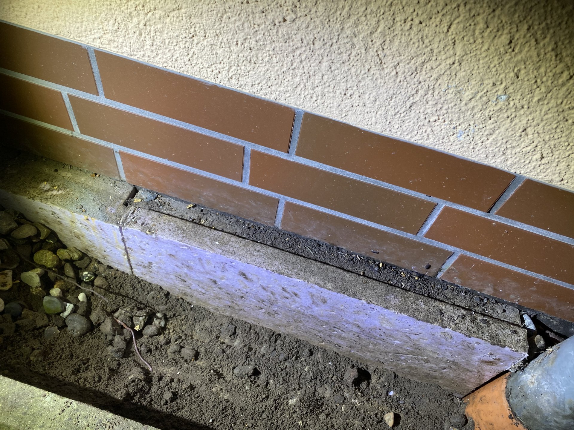

    Hallo, ich habe ein Problem mit einem Objekt aus 1997. Es gibt eine Bodenplatte, wahrscheinlich nicht aus WU-Beton. Unter der ersten Steinreihe (30er Porenbeton) ist ein Bitumenstreifen gelegt. Über der zweiten Steinreihe folgt noch eine Horizontalsperre (schwarze festere Folie). Die kompletten zwei Steinreihen auf dieser Giebelseite (Wetterseite) sind durchfeuchtet. Das Baumarktgerät zeigt 60-70 Digits von 100 an. Vor ein paar Jahren wurde ein Straufstreifen errichtet mit Bitumenanstrich der Bodenplatte und dadrüber wurden lediglich Riemchen gesetzt. Dahinter befindet sich der durchfeuchtete Bereich innen. Die über den Bitumenanstrich gesetzten (Styrodurplatten) haben teilweise Lücken und sind so gesetzt, dass deren obere Kanten mit Unterkante Riemchen endet. Das ist meiner Meinung nach die Schwachstelle. Schlagregen fängt sich beim Übergang und dringt ins Mauerwerk ein. Man sieht teilweise offene Stellen, an denen der Bitumenanstrich direkt unter den Riemchen nicht hingekommen ist. Hat jemand einen Lösungsansatz?

    Wenn du dir sicher bist, das ein Undichtigkeit im Bereich der Außenwand vorhanden ist, dann hast du eigentlich nur eine Möglichkeit.
    Abgraben bis fast Unterkante Bodenplatte (mind 20cm sollten sichtbar sein) und dann alles vernünftig mit Dickbeschichtung, Flüssigkunststoffabdichtung oder Schweißbahnen abdichten. Die Abdichtung muss Durchgängig von der Bodenplatte bis 15cm über Gelände sein.
