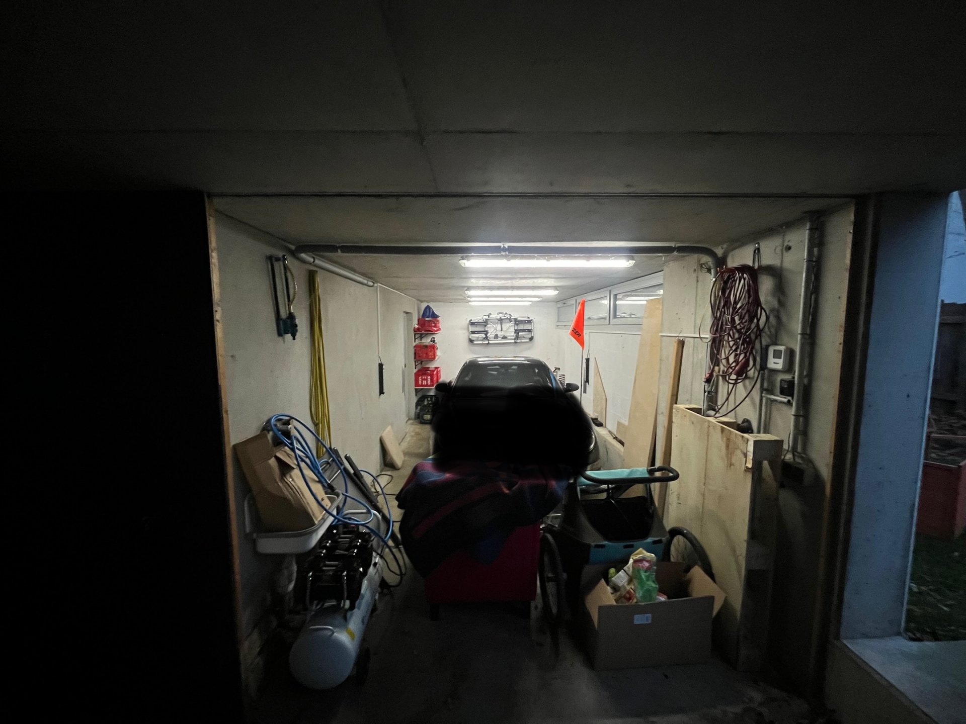

    in meiner Garage ist jetzt ein einfaches und schwer zu öffnendes Schiebetor installiert. Dieses möchte ich gegen ein Rolltor oder Sektionaltor austauschen. Die Toröffnung hat eine lichte Breite von 2679 mm und eine lichte Höhe von 2240mm.
    Leider verläuft eine nachgerüstete Wasserleitung an der Decke entlang die man dann verlegen lassen müsste. Weiterhin befindet sich eine Lampe an der Decke und Stromleitungen für Steckdose/Lichtschalter (das sollte aber das kleinste Problem sein). Die Garage hat zudem keinen Sturz (an keiner Seite). Am einfachsten liesse sich also ein Rolltor installieren. Wichtig ist mir das ich so wenig wie möglich Platz verliere. Daneben befindet sich in der Garage ein Zugang zum Haus, Einbruchsschutz ist mir also auch sehr wichtig, Isolation ist auch ein Thema. Ich möchte das Tor selbst installieren und bin nicht wahnsinnig begabt, habe aber Spaß an solchen Projekten.
    Fallen Euch bei diesen Gegebenheiten Dinge auf die ich unbedingt beachten sollte. Für welche Art von Tor würdet Ihr Euch entscheiden? Welche Hersteller könnt Ihr empfehlen?
    Vielen Dank für Euren Input!
    Robert

    Wie Wäre es mit einem normale Rolltor also wie ein Rollladen im Kasten?
    Die sind gedämmt, es gibt einbruchsichere Varianten und diese stören an der Decke nicht.
