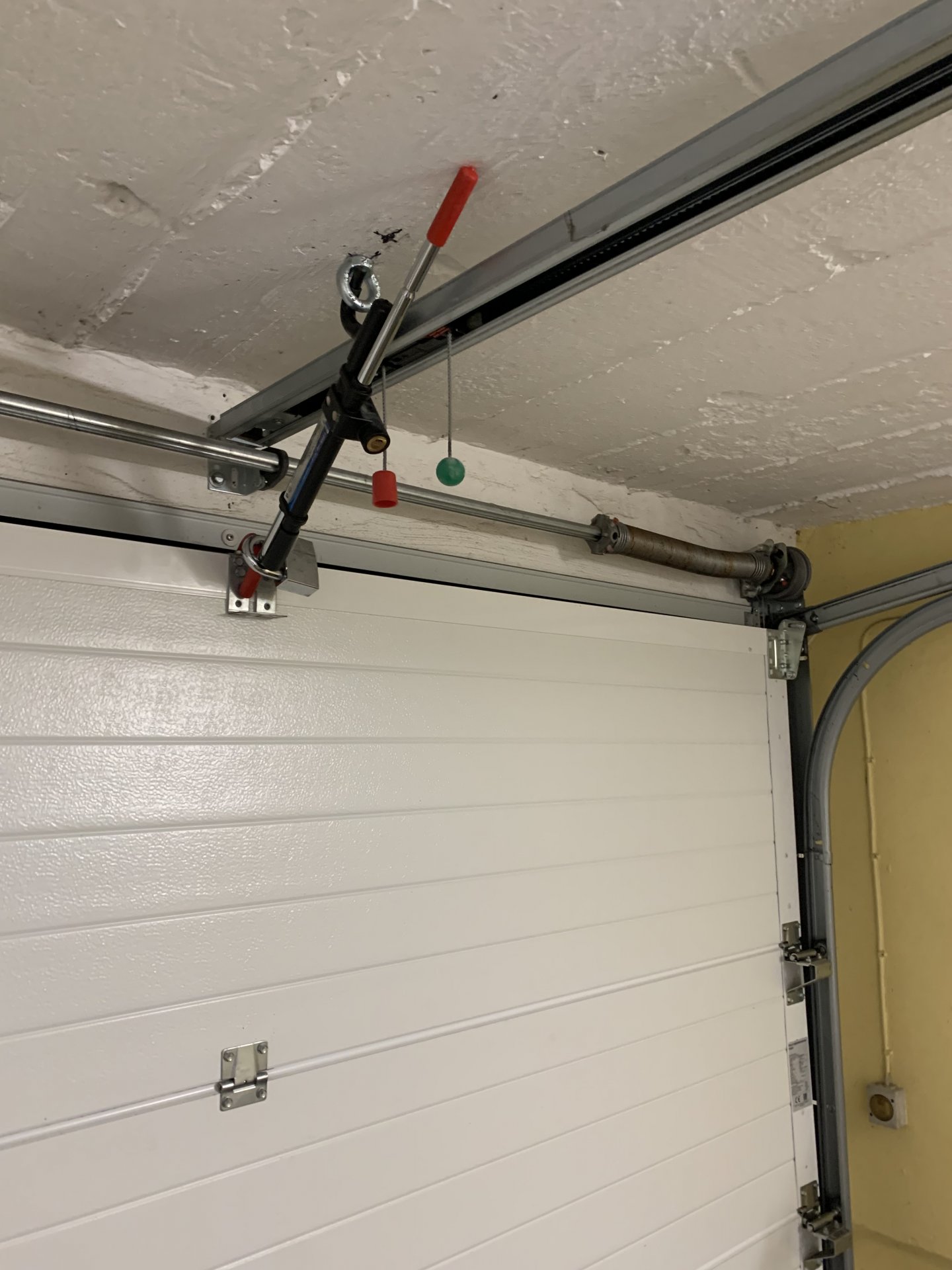

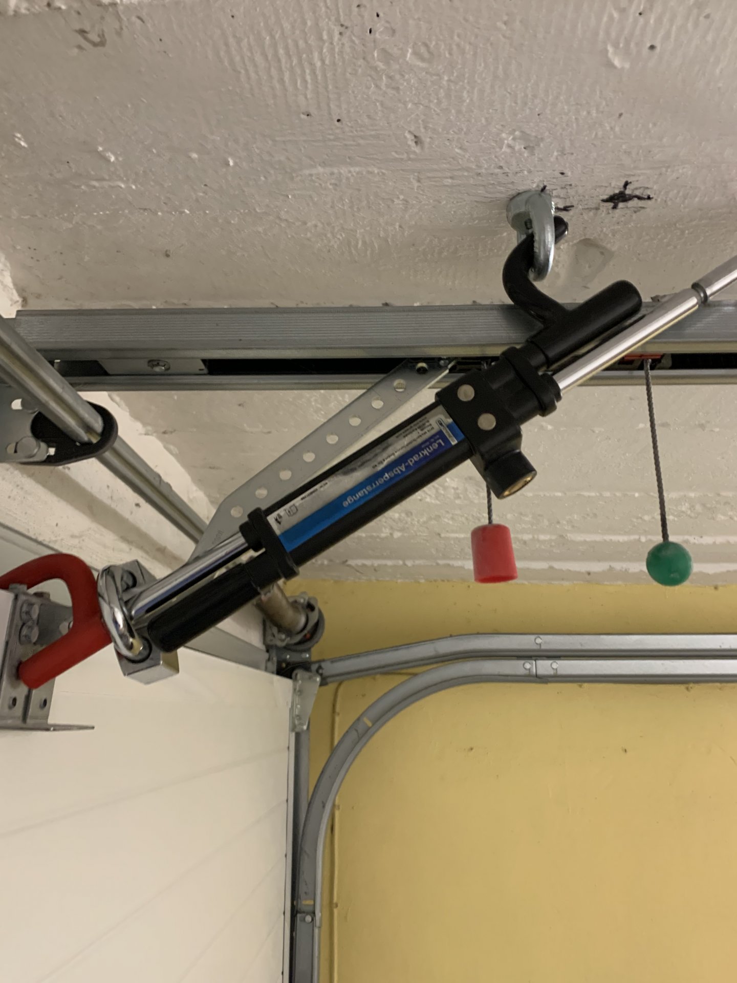

    Ich habe eine Garage mit Sektionaltor, die vom Keller aus zugänglich ist. Wenn man in der Garage steht, kann man ja den Torantrieb an der Schiene ausklinken und das Sektionaltor langsam und recht leise hoch schieben. Das galt es zu verhindern, gerade wenn wir im Urlaub sind. Dazu diese Lösung: eine handelsübliche Lenkrad-Absperrstange für den PKW wird zwischen die oberste Kante des Sektionaltors und eine Augenschraube ( an der Decke mit Stockschraube verdübelt, gespreizt und seitlich gesichert durch ein großes Vorhängeschloss. 220V Stecker aus dem Torantrieb ziehen- fertig!

    interessante Lösung. Danke fürs Teilen.
    Ich versuche nur gerade den Einsatzzweck bei dir zu verstehen? Wenn man es von innen ausklinken kann, dann muss man ja eh schon (durchs Haus und Keller kommend) drin sein?

    Wenn der Dieb schon reinkommt, dann soll er wenigstens nicht mit dem Auto flüchten können ;)

    Einbrecher sind keine Autoknacker.
    Ich verstehe den Sinn auch nicht.
    Gibt’s überhaupt was zu holen?

    Niemand würde von außen versuchen das Tor zu öffnen und wenn du drin bist kannst ja das Vorhängeschloss einfach zerstören ..
