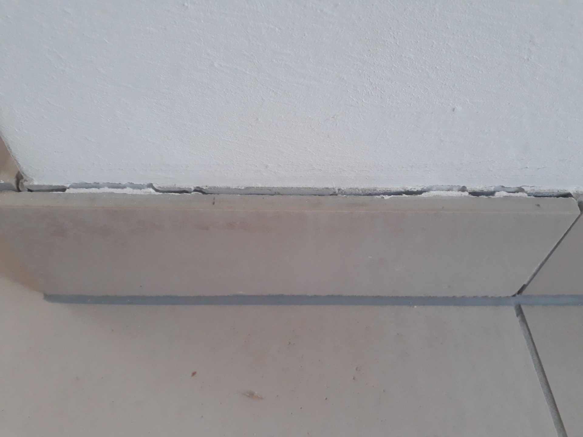

    Bei mir lösen sich hier und da Sockelfliesen, wie auf dem Foto zu sehen:
    Ich möchte die Sockelfliesen ungern komplett lösen, weil ich das Silikon nicht neumachen möchte. Folglich suche ich einen Kleber, mit dem ich die Sockelfliesen wieder fixieren kann.
    Ich könnte natürlich einfach Fliesenkleber anrühren und den hinter den Sockel laufen lassen. Dafür muss ich die Fliese dann aber so lange unter Druck an die Wand drücken, bis der Kleber trocken ist. Das ist teils sehr unpraktisch.
    Ich suche daher eine Art Sekundenkleber für Fliesen:
    Den lasse ich hinter den Sockel laufen, drücke 20 Sek. dagegen und die Fliese hält wieder.
    Gibt es da etwas?

    Nein das nicht aber wie soll man es sonst bei pfuschen? Mir fällt jetzt nichts anderes ein auser silikon. Kleks dahinter gut is bis sie irgendwann wieder los sind.

    Da du eine Weiße Wand hast, kannst du mit Sikaflex (KFZ Bau) die Fuge füllen. Das ist auch überstreichbar und schleifbar.

    Ja... 20 Sek. waren wohl eher Wunschdenken.
    Ich möchte auf jeden Fall vermeiden, die Fliese abnehmen zu müssen. Sie über längere Zeit anzudrücken bekomme ich schon irgendwie hin...
    Die Sockelfliese ist von hinten auch tatsächlich großflächig mit Fliesenkleber beschmiert, sodass ich da jetzt auch nicht einfach weiteren Fliesenkleber "dahinter werfen" kann; der würde zu dickt auftragen.
    Meine Recherche hat mich jetzt zu "Steinkleber Fix&Fertig" von Mem gebracht...
    Taugt das was?

    Mit Fliesenkleber oder jeglicher Art von Mörtel wird das nichts. Wenn dann mit Montagekleber. Den kannst du fast auf Null andrücken. Dann hast du aber noch das Problem ungenügender Haftung durch die fehlende Grundierung des Putzes. Da wird warscheinlich die oberste Putzschicht ebenfalls am Sockel haften. Besser ist einmal ab, Sockel sauber machen und dann neu ankleben.

    Der Hinweis mit dem Montagekleber war gut!
    Das hat 1A funktioniert!
    Danke!
