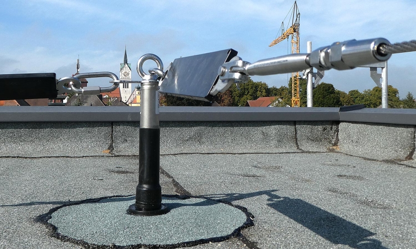

    Moin Moin,
    Eine kurze Frage.... Und zwar ich habe Sekuranten mit Flunch gesetzt und mit Flüssigkunststoff abgedichtet. Nun kam die Richtlinie das der Sekurant nicht auf der Dämmung sitzen darf. Zu meiner Frage wie bekomme ich den Flüssigkunststoff ab. Die Schrauben sind mit Senkkopf und das Gewinde reicht nur bis in den Beton. Also auf bohren und Kontern geht leider nicht.
    PS. Flüssigkunststoff mit Vlies muss entfernt werden ohne den Sekurant zu beschädigen.
    Wäre für jede Hilfe dankbar.

    Ja genau da hast du vollkommen Recht. Es geht um ein Flachdach. Der Sekurant würde befestigt das ist aber die Nebensache. Ich hab meine Frage doof gestellt. Wie bekomme ich den Flüssigkunststoff von der Pappe sowie von den Flunch ohne den Sekuranten zu beschädigen, weil ich an die Schrauben muss um den Sekuranten zu entfernen die Dämmung entfernen und den Sekuranten neu zu verschrauben. ( Auf dem Beton )

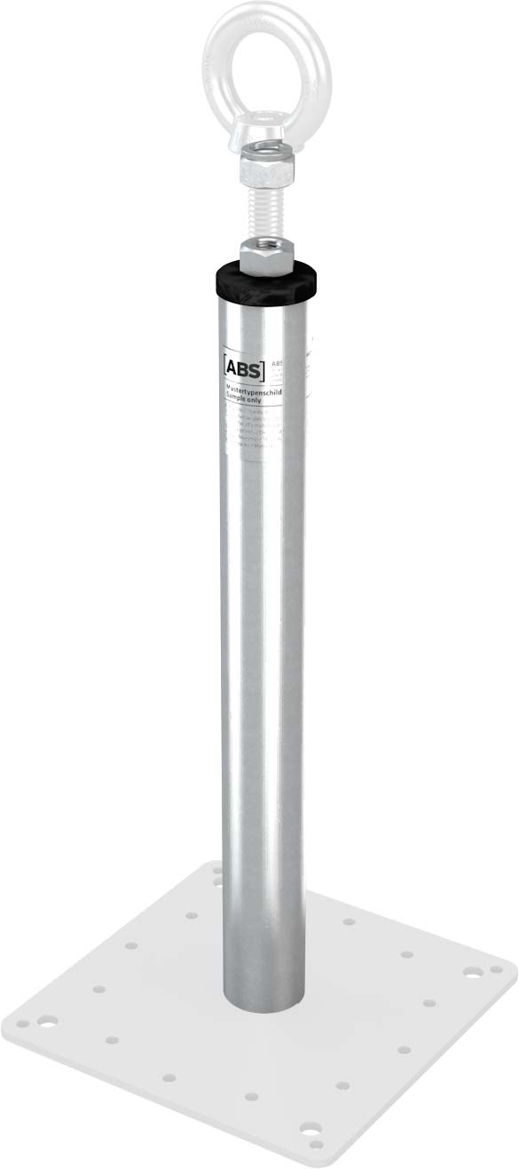

    So Ein Sekurant ist es.

    Moin, genau so ist es. Die Dämmung ist 10cm und der Sekurant 50cm.
