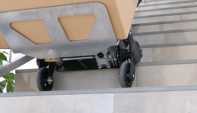

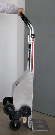

    ich bin neu in diesem Forum und bitte euch gleich um eure Meinung, Vorschläge und Anregungen zu meiner neusten Bastelei: Ich habe eine Sackkarre mit elektrischer Treppensteigerfunktion gebaut, denn wer kennt das nicht? Die Waschmaschine mit einer einfachen Sackkarre die Stufen hinaufschleppen, dabei gebückt gehen und die daraus folgenden Rückenschmerzen! Um meinen Rücken zu schonen, habe ich mir erstmal eine Rodel mit 2 Dreiarmigen Radsternen gekauft, mit der Hoffnung, einfacher die Stufen rauf und runter zu kommen. Doch auch das war noch zu anstrengend. Daher habe ich die Rodel mit Radsternen umgebaut und mir einen elektrischen Treppensteiger selbst gebaut. Hier ein paar Fakts dazu, damit ihr euch ein Bild davon machen könnt:
    · Die Welle des Sterneantriebs wird elektrisch angetrieben, Akku und Motor sind unter einer Blechabdeckung verstaut.
    · Es gibt Schalter sowohl an der Seite des Griffes, als auch am oberen Ende, um auch einhändig die Treppe bezwingen zu können!
    · Um in der Ebene dasselbe Handling einer stinknormalen Rodel zu haben, gibt es eine Nullstellung, das heißt dass jeweils 2 Räder des Dreirad-Sterneantriebs in der Luft sind und schnelles Rangieren auf engstem Raum möglich ist!
    · Durch Betätigung des Schalters dreht sich der Sterneantrieb in die gewünschte Richtung, steigt daher mit nahezu keinem Kraftaufwand die Treppen auf und ab!
    Wie findet ihr meine Bastelei? Würdet ihr solch eine Karre auch benutzen oder ist euch eine normale Sackkarre lieber?
    Bitte um eure Meinung als Heimwerker-Experten, was man bei solchen Treppensteigern beachten muss bzw. was ihr an meiner Konstruktion verändert würdet!
    Danke im Voraus!
    Mfg Paul

    Bei einer Klein- bzw. Miniserie oder Unikat für Eigennutzung empfiehlt sich maximale Qualität ;)
    Spontan fällt mir da ein
    Kugelgelagerte Achsen
    Luftgefüllte Reifen
    Stärkeres Bodenblech bzw. Verstärkung
    PWM Steuerung und Drehknopf für "Gaspedal" statt Ein/Aus
    Verstellmöglichkeiten für versch. Treppen
    Verzurrösen für Gurte
    Da kann man schon noch weiterbasteln..... Wenn man will.
