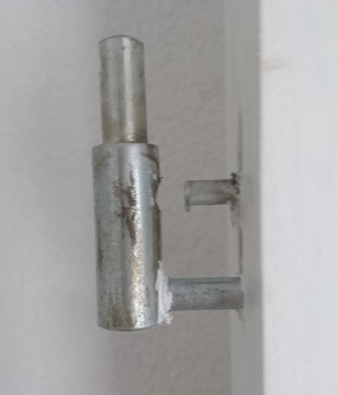

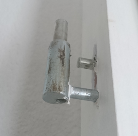

    Hallo Bauexperten,
    Kann mich jemand aufschlauen was das für Bänder sind? Wir möchten die folgenden Bänder gegen neue/schöne austauschen. Leider ist mir die Art des Türbandes völlig unklar. Nach was muss ich suchen, wie heißen diese Dinger? Auch nach langer Suche konnte ich nichts finden. Und der Baumarkt hat auch hier wieder keine Ahnung gehabt. Die Türen sind von 1980.
    Die Bänder haben unten eine Madenschraube (hier entfernt), und lassen sich mit dem unteren Bolzen aus der Zarge ziehen. Der obere Stift bleibt in der Zarge stecken. Von unten wird die Madenschraube in den oberen Bolzen geschraubt und fixiert und hält so das Blatt.
    Es gibt an der zarge seitlich keine weitere Madenschraube wie man das sonst so kennt um das Band zu entfernen. (nein, auch nicht überlackiert).
    Danke!

    ich kenne die Dinger nicht, aber gibt es in deinem Ort oder der nächst größeren Stadt einen Fachhandel
    für Baubeschläge? Die können meistens weiterhelfen
    Holz- oder Metallzarge?

    Wieso selten? Das ist doch ein 08/15 Türband. Gibts bestimmt auch im Baumarkt.

    Schon mal so ein Türband tatsächlich gesehen? Ich auch noch nie. Das ist ja zweiteilig, wobei ein Teil fest in der Zarge steckt.
    Da muss man mal in den Fachhandel gehen.

    Das ist nicht komplett, da fehlt ein Teil zur Befestigung.
    Schraubenabstand messen und ein gleichwertiges kaufen. Besser vorher mal herausdrehen und sehen, was da für ein Gewinde verbaut ist.

    Ich behaupte schon, dass das komplett ist. Im Foto ist es schon etwas herausgezogen. Der obere Stift ist fest mit der Zarge verbunden. Zwei Online-Fachhändler für Beschläge habe ich schon angeschrieben. Beidesmal kam ein "Keine Ahnung was das ist, kennen und haben wir nicht" zurück.
    Daher dachte ich, ich melde mich mal bei euch Experten :)

    Mach mal die Dichtung in der Zarge weg. Da könnte eine weitere Madenschraube sein.

    Danke für deine Antwort. Nein, da ist keine Madenschraube mehr versteckt. Danach habe ich schon intensiv gesucht. (Die Dichtung ist schon entfernt.) Auch unter dem Neuanstrich/Lack ist keine Schraube drunter und auch nichts gekittet oder gespachtelt was die Schraube verdeckt.

    Schon mal versucht mit ner Zange das Teil raus zu drehen?

    Entweder es lässt sich nicht drehen oder sitzt sehr fest. Bevor ich mehr Gewalt anwende und riskiere was kaputt zu machen: selbst wenn ich es draußen habe, wo finde ich ein Ersatz-Band? Es soll ja wieder ein Türblatt dran :)

    Mach nochmal ein Bild in etwas größerer Entfernung

    das muss eigentlich eingeschraubt sein, wie soll es sonst gehen.
    Würde da noch mal mit der Zange ran
    ungefähr sowas wird das sein
    https://amzn.eu/d/7uOD2zD

    Sowas in der Art gibt es heute noch von `Simonswerk ´
    Allerdings würde ich in diesem Falle so vorgehen: Renovierungsbandteile erwerben und die Bandunterteile minimal versetzt nach hinten mit den drei Schrauben mit der Zarge verschrauben.
    Danach ist das selbsterklärend.
    Simonswerk Renovierband Aufschraubband 15 mm für gefälzte Innentüren

    danke für eure Antworten. Ich habe mich dazu entschieden, die Bänder doch zu lassen. Ich habe an einer Tür versucht, das obere Teil herauszuschrauben. Dabei hat es fürchterlich geknackt und irgendwas ist innen gebrochen. Ich denke dass das Band von Innen mit einem Winkel oder so fest verbunden ist.

    Oder halt die Zarge tauschen …. Ist ja jetzt auch nicht so wild

    Um das hier abzuschließen und vllt. noch jemandem zu helfen: Eine der Zargen haben wir beim weiteren Umbau entfernen müssen. Das Band ist tatsächlich von Innen an die Zarge geschraubt. Ein entfernen/erneuern des Bandes allein ist tatsächlich nicht möglich. Foto habe ich leider keines gemacht.
