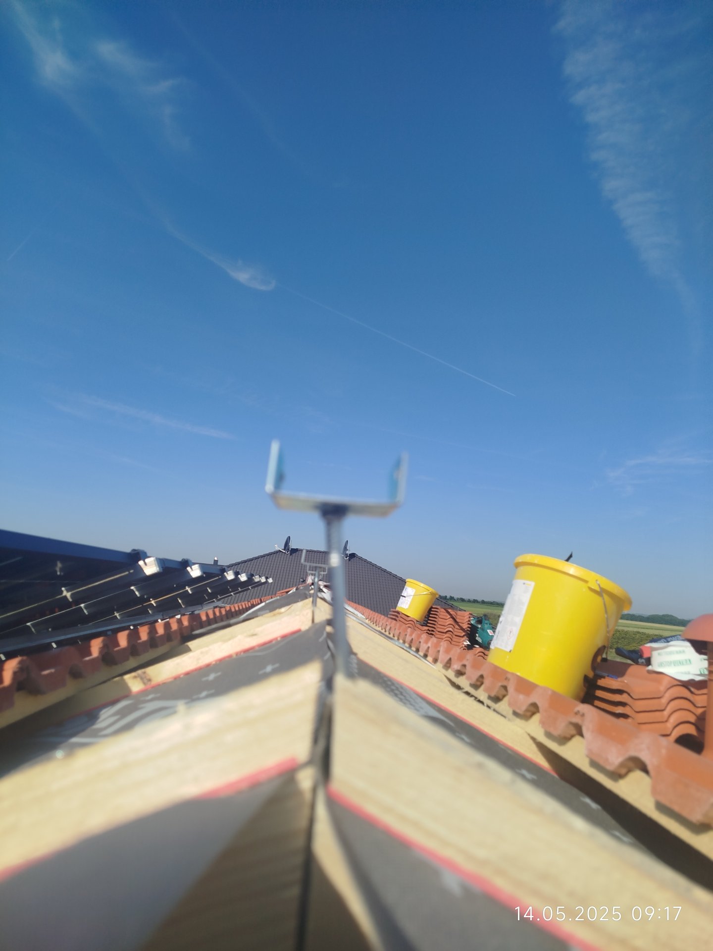

Diskutiere Seltsame Firstausbildung im Dach Forum im Bereich Neubau; [ATTACH] Eine Frage ist das eine korrekte Firstausbildung, das Detail kommt mir sehr komisch vor. Die Firstziegel sind von braas und das Dach...

    IMG_20250514_091745.jpg Eine Frage ist das eine korrekte Firstausbildung, das Detail kommt mir sehr komisch vor.
    Die Firstziegel sind von braas und das Dach selbst ist ein kaltdach

    Das ist ein normaler Firstlattenhalter für Trockenfirst

    Was kommt denn komisch vor?

    Na, das sieht man doch. Es wird erwartet, daß so ein gerader Nagel auch gerade eingeschlagen wird. Der vordere ist rechts in den Sparren genagelt, während der hintere in den linken Sparren genagelt wurde. Die Führung für die Firstlatte wurde dann (hoffentlich) entsprechend zurechtgeknetet. Ist natürlich dumm, wenn alles schön auf Gehrung geschnitten wurde, inkl. Konterlatte und dann die Geschichte aufsperrt. Da hält dann nichts so wirklich drin.
    So lange sich alles dann in der Mitte wieder trifft, ist ja alles gut. Trotzdem mag ich diese Dinger nicht, wenn dann die zum Schrauben, aber eigentlich "old school" .

    Ich hasse die Dinger auch. Ganz klassisch eine Latte senkrecht und eine oben waagerecht darauf geschraubt und dann passt das wunderbar :-)

    Hast du mal ein Beispielfoto, wie das bei dir dann aussieht?

    Danke. So ergibt das natürlich Sinn.
    Ich habe bei der Formulierung
    an einen Stiel gedacht.
