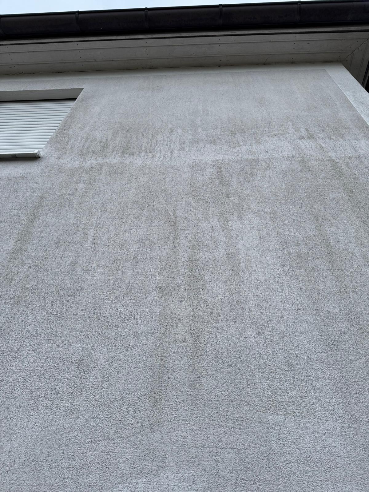

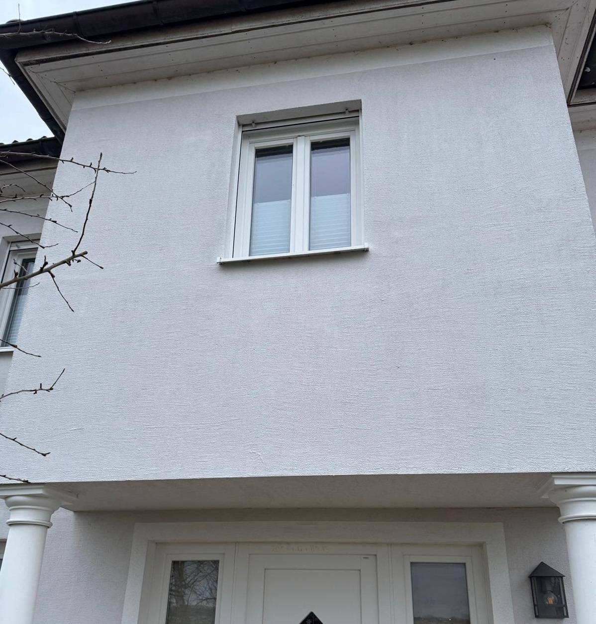

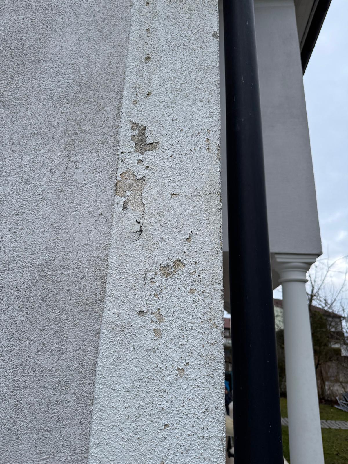

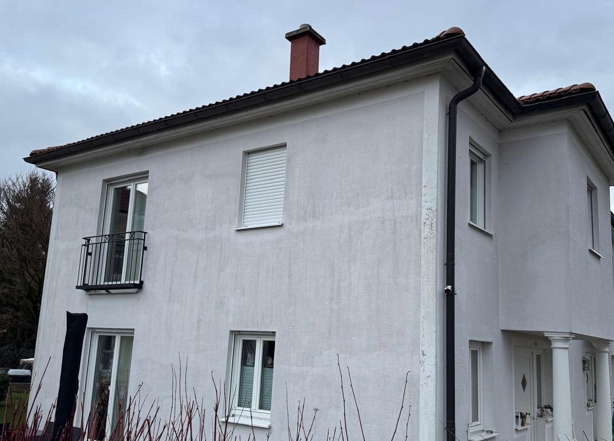

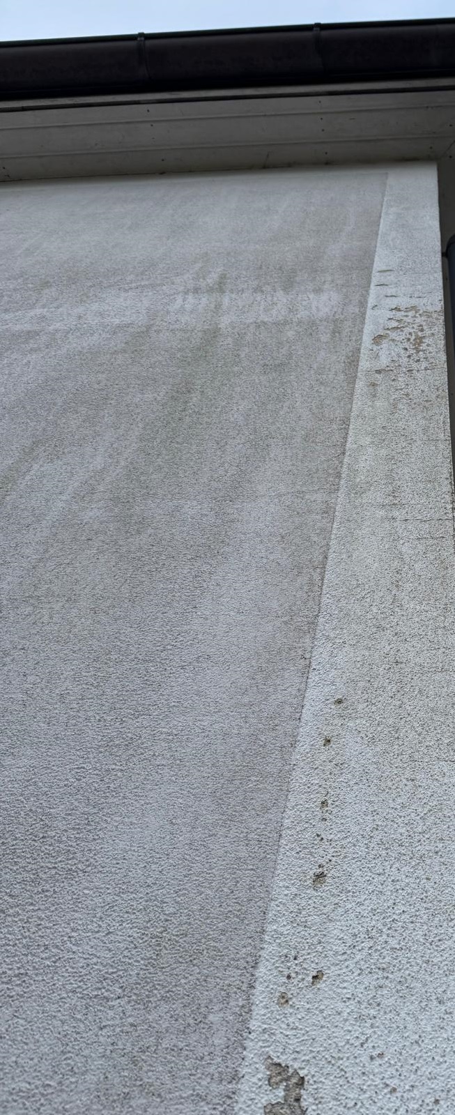

    Hallo liebes Forum,
    ich bitte Euch um kurze Einschätzung der nachfolgenden Bilder. Die Fassadenseite (wetterseitig) sieht nach Regen so aus und es dauert sehr lange bis sie trocknet. Die nicht-wetterseite sieht hingegen nicht so betroffen aus.
    Was könnte hier ursächlich sein?
    Welche Maßnahmen sollte man einleiten?
    Danke und viele Grüße

    Die Flecken sind Algen

    vielen Dank für das Feedback - ist das normal auf der Wetterseite? diese weißen Bereiche, die sich nach Links und Rechts erstrecken - was könnte das sein?

    Kann ich dir nicht sicher sagen, ich komm nicht aus dem Bereich, da können dir andere in dem Forum besser helfen, aber die weißen Streifen sind evtl von der Bauchbinde..

    Ich vermute mal das das die überlappungen vom walzen der Farbe sind.

    Da löst sich doch schon die Farbe ab, wahrscheinlich schlecht gemachtes WDVS.

    Dort stand die Gerüstlage.
    Denke ich eher nicht, Verarbeitungsfehler zu nass zu dünn aufgetragen , Fasche Putz zu dünn etc es könnte auch während der Farbgebung geregnet haben oder kurz darauf.
    Einrüsten , Säubern , neue Farbgebung

    Aber genau das Beschreibt doch ein schlecht gemachtes WDVS.
