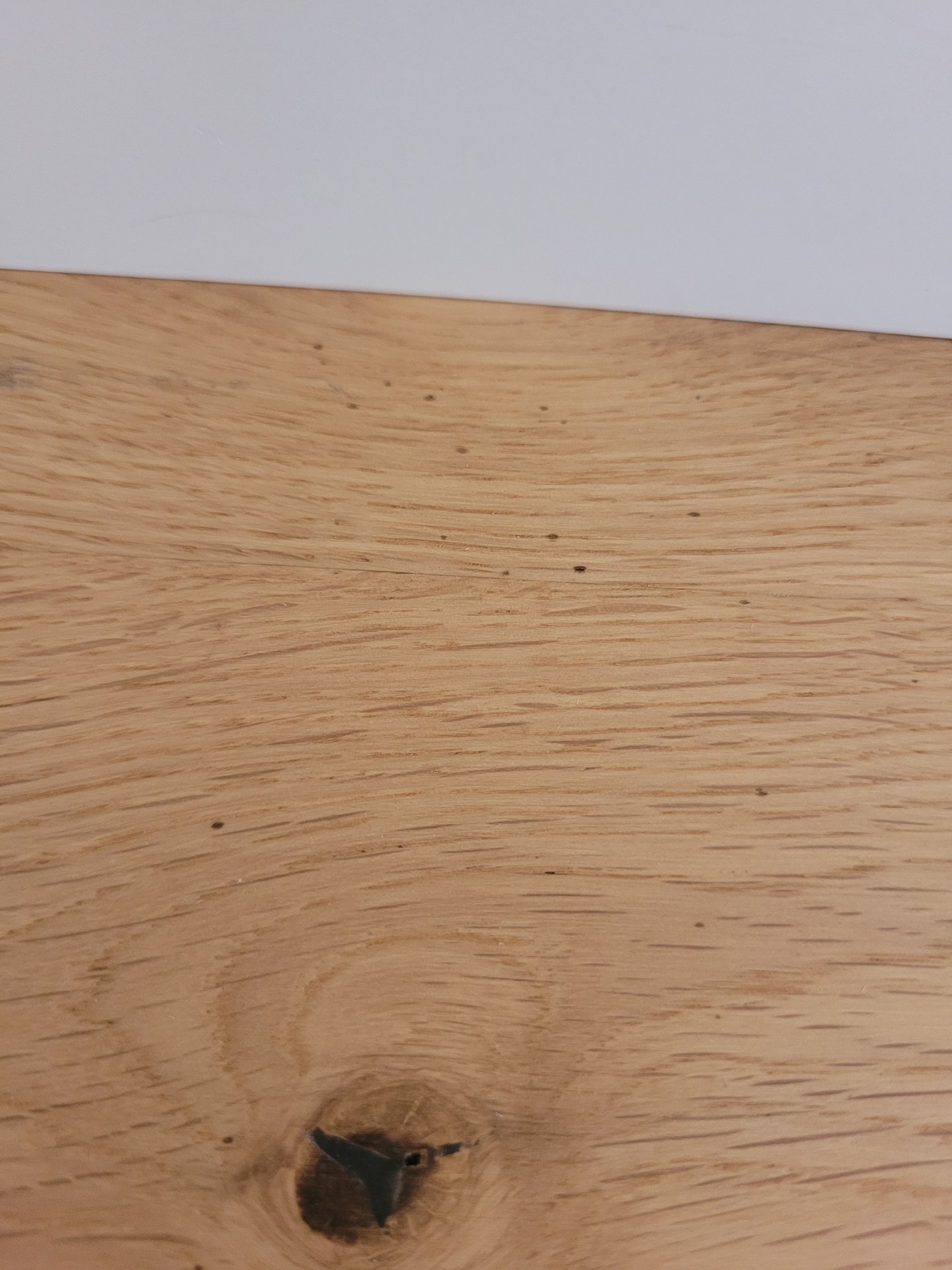

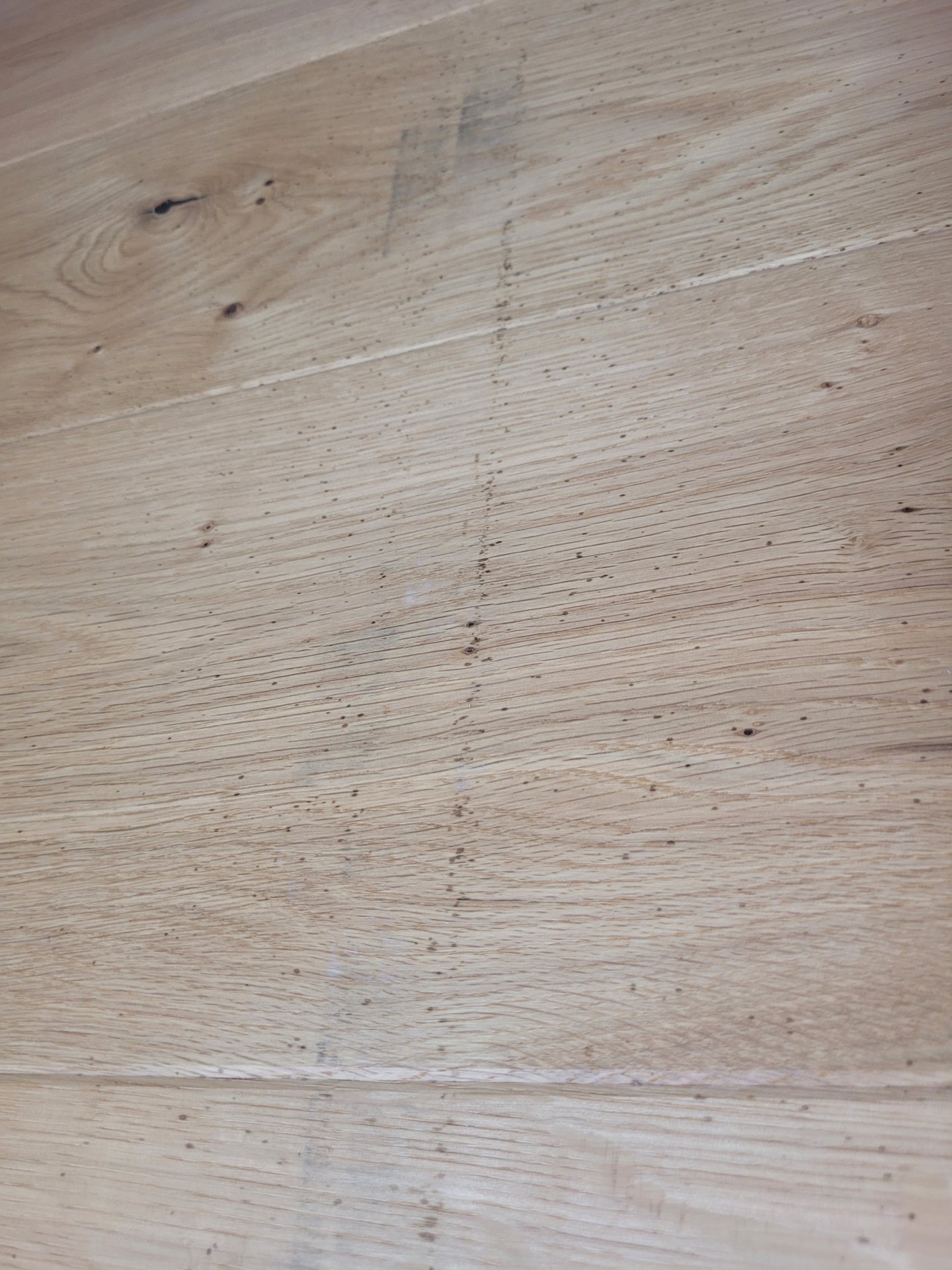

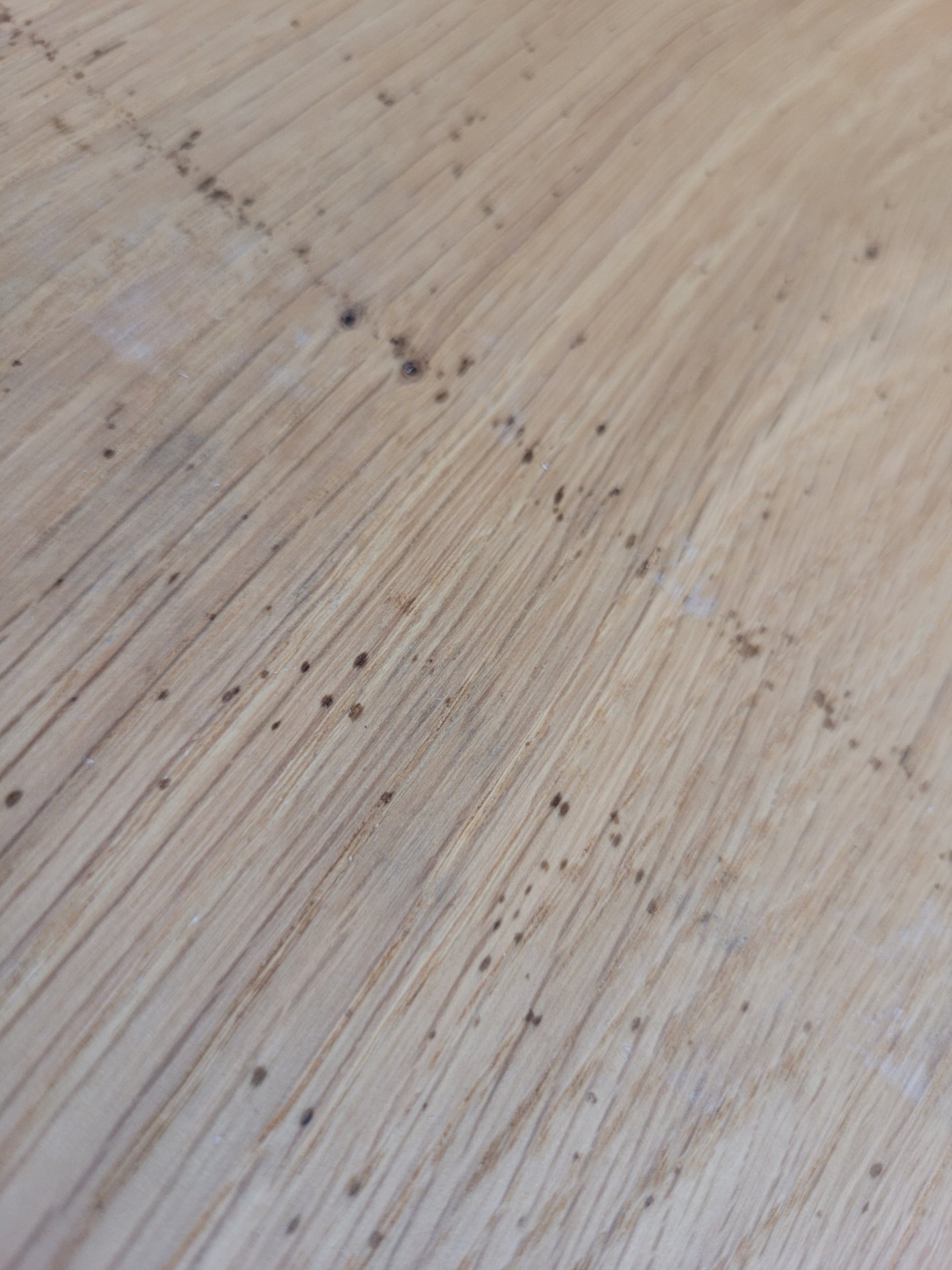

    Hallo zusammen, kann mir jemand sagen, ob ihr das auf den Bildern schonmal gesehen habt? Das ist der Boden unter unserem Bodenbett im Kinderzimmer. Ich bin grade sehr panisch. Wir hatten spontan einen Schimmelexperten im Haus, dieser will Proben nehmen. Eventuell kennt jemand solche Flecken und mag mir kurz was dazu sagen.
    Liebe Grüße

    Siehtvaus wie Gerbsäureflecken. Die kommen, wenn das Holz feucht wird.
    Was heißt Bodenbett?

    Das sind Eisenpartikel die mit der Gerbsäure reagiert haben.
    Ist auch beim Nageln (unbehandelter Stahlnagel) von Eichenholz so.
    Bei lackiertem Holz tritt das nicht auf, außer der Lackfilm ist beschädigt.

    im Innebereich kannst du in Eiche auch einen Stahlnagel reinhauen, es darf bloß nicht noch Wasser dazu kommen.. also war noch meines Erachtens eine Feuchtigkeit mit im Spiel ( weil es ja auch doch ausschaut wie Tropfen)
    hin oder her, man kann es entfernen, gibt misch Produkte um erwerben dazu, oder einfache Zitronensäure.

    Nein, weil auch der Boden Geölt war, und Öl verhindert das weniger Wasser ins Holz geht und die Holzfeuchte dauerhaft niedriger bleibt.. Stockflecken ist ein Pilz, der entsteht, wenn das Holz über dem Fasersättigungspunkt ist... also NEIN
    das ist auch kein Schwarzschimmel, weil man auch keine "schwarzer Schimmel Myzel" also "Schimmel-Harre" erkennt und dein Holz, wie schon oben erwähnt auch geölt war, dazu braucht es auch einiges MEHR an Holz-Feuchtigkeit
    Der Schwarze Metallabrieb ist OBERFLÄCHLICH
