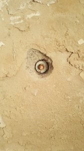

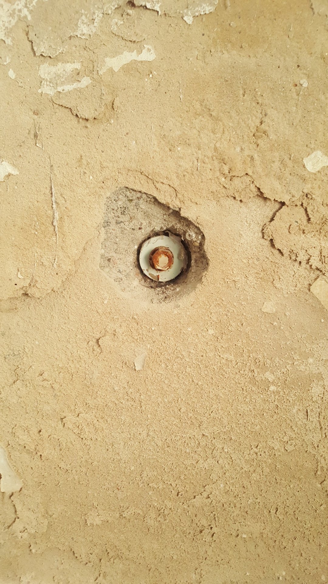

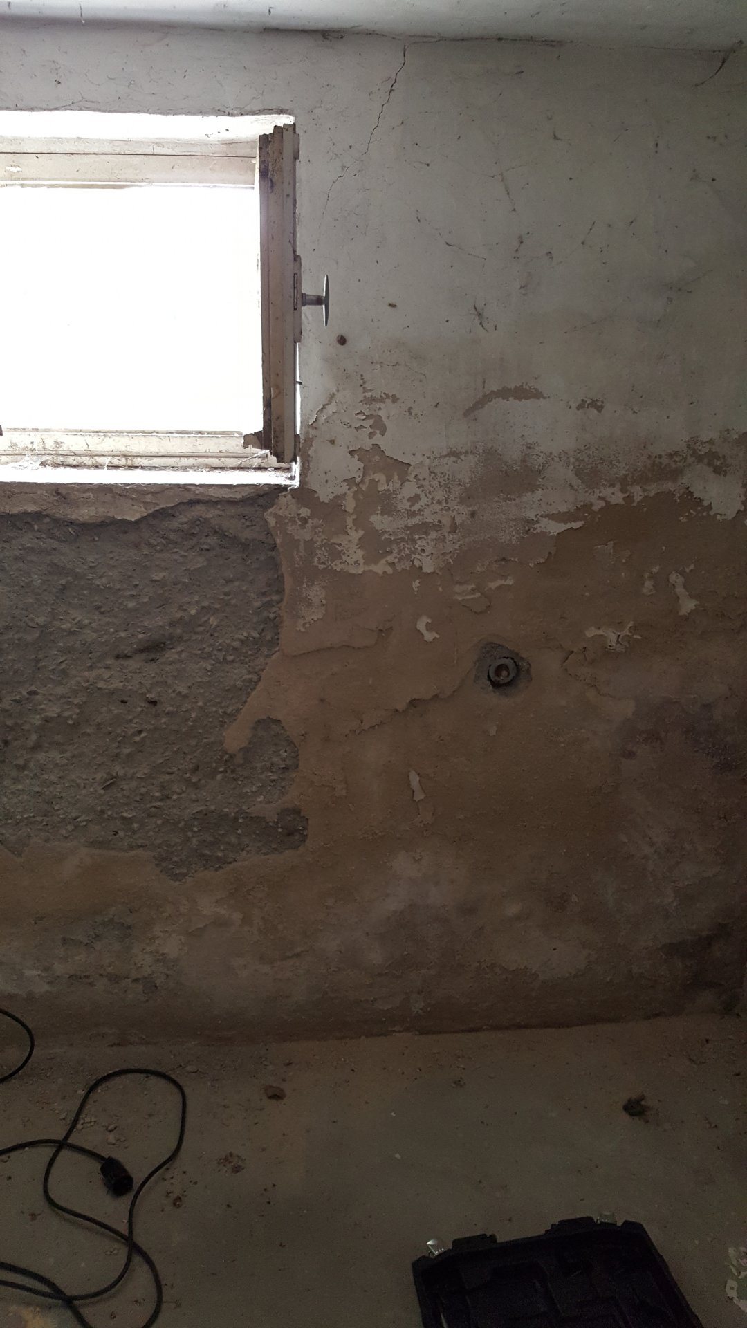

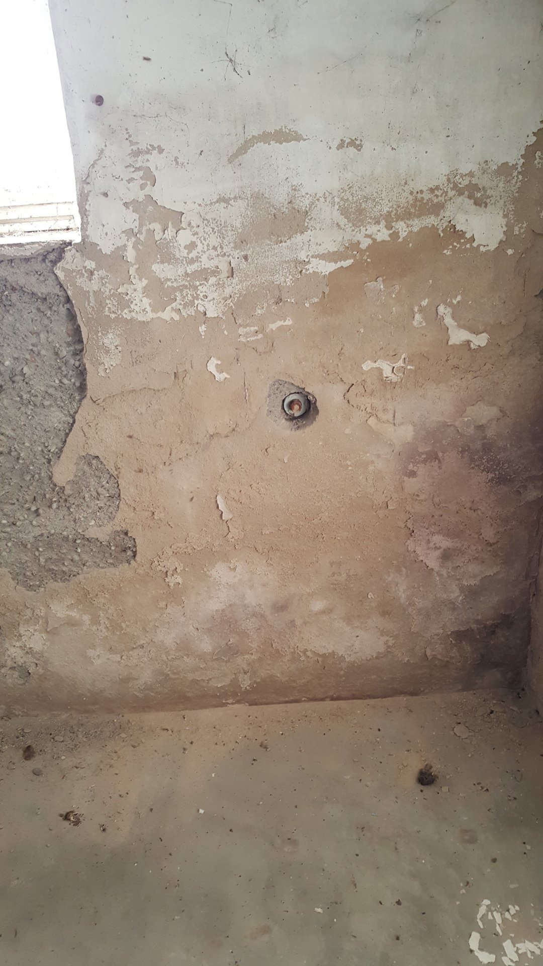

    In meinem Keller (Bj 1957, Haus der Großeltern) kommt der Putz aufgrund von Feuchtigkeit runter. Dabei habe ich an zwei Stellen seltsame Schrauben in der Außenwand entdeckt. Kann mir jemand sagen was es mit diesen Schrauben auf sich hat bzw. Welche Funktion sie erfüllen?
    Danke!

    Ich kann es nicht genau erkennen, aber es könnten Packer vom Versuch Abdichtung durch Injektionen sein.

    Hol doch mal so ein Ding aus der Wand.
  5. #5 simon84, 27.02.2018
    22.488
    6.466
    Oder einfach ein Metalldübel ? Bin auch für rausholen :)

    Ich hoffe nur, dass die Teile keine wichtige Funktion für die Statik haben. Könnten es auch Verschlussstopfen für eine Leitung sein? :confused:

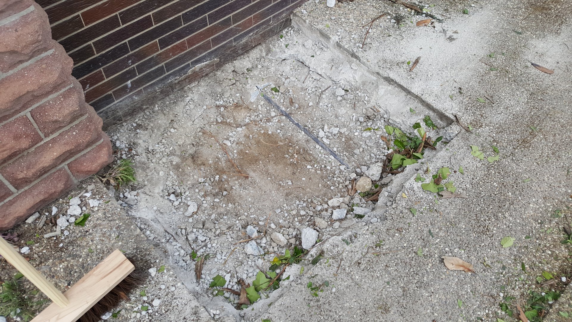

    Ich melde mich nochmal weil es Neuigkeiten gibt, vielleicht könnt ihr mir ja jetzt besser Helfen. Ich habe heute aus anderen Gründen außen an der Kellerwand gegraben.
    Dabei bin ich in ca. 30cm Tiefe auf einen Betonstreifen gestoßen. In seinem Inneren hatte der Beton einen Rundstab aus Eisen ca. 2cm Durchmesser. Der Rundstab ist mit der im ersten Post geschilderten Schraube mit der Keller Wand verbunden. Sieht für mich so aus, als ob diese Streifen die Kellerwand stabilisieren.
    Ich weiß, dass davon mehrere in den Außenwänden sitzen. Wie viele genau weiß ich nicht.
    Kann mir jemand sagen, worum es sich handelt? Muss ich mir um die Statik sorgen machen, weil ich bei einem dieser stäbe den Beton entfernt habe?

    Einen wird es schon verkraften, das sind alte Schraubanschlüsse. Guck mal bei Halfen oder maxfrank oder Grip Tec zum Verstehen wozu sie dienen.

    Inzwischen kann ich aufklären. Nachdem ich außen an der Kellerwand den Bodenbelag (Waschbetonplatten, Beton) entfernt habe, bin ich auf eine ca. 1m lange Stahlstange (Durchmesser ca. 1cm) gestoßen, die in Beton eingelassen war. Ich bilde mir ein, dass diese Konstruktionen ein Absacken des Bodenbelags im angrenzenden Außenbereich verhindern sollten. Kann das sein?

    Ich hatte bereits mehrfach bemerkt das diese sicher aus statischen Gründen im Beton sind, ggf aus Änderung am Gebäude, oder Änderung GOK.... warum quieken immer gleich alle sobald ein Stab im Beton liegt Erdung PA oder sonstwas...

    Stellt sich nur die Frage, ob die Kellerwand oder die Gehwegplatten stabilisiert werden sollten. In den Planungsunterlagen von damals tauchen diese Verstärkungen nicht auf.
    Lustig wird es, wenn die Außenwände des Kellers zum Abringen der Außenabdichtung aufgetragen werden ... Gibt es da Bedenken von den Experten?
