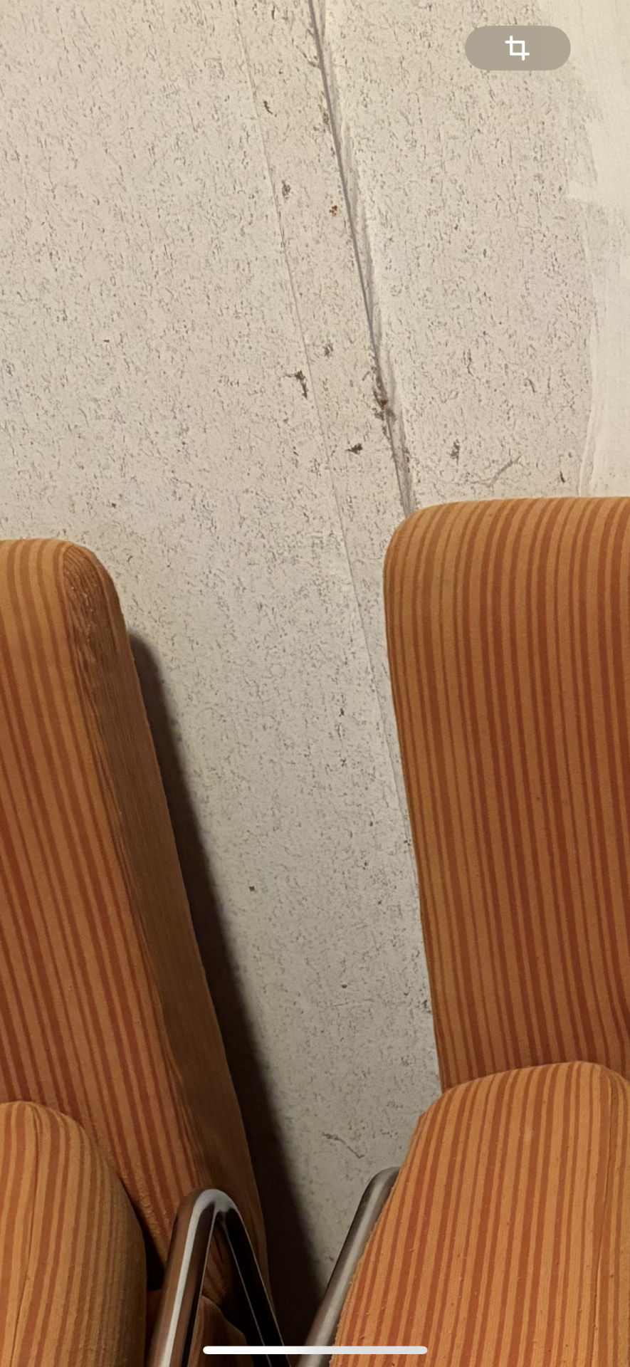

    Hallo! Ich habe leider keine Ahnung vom Bauen, geschweige denn der Baubiologie. Wir haben uns vor Kurzem eine Laube in einem Kleingartenverein gekauft. Die Innenwände bestehen aus Gipsplatten, welche mit Tapete verkleidet wurden. Dort wo Möbel standen, hat sich die Wand verfärbt. Es ist ein grauer Schleier und wie kleine schwarze Fasern (?). Es ist nicht strukturiert, nicht nass und setzt keinen Geruch frei. Ich habe absolut keine Ahnung was das sein könnte. Hat da vielleicht jemand Ahnung? Wäre sehr dankbar.

    wird die Laube beheizt? Wie ist die Außenhaut der Wände aufgebaut?

    Die Laube wird nicht beheizt. Und zu deiner Frage bezüglich der Außenwand kann ich nicht genau Info geben, leider. Es ist eine Laube die mit Holz verkleidet ist.

    Aber was ist zwischen Holz u Gipskarton?
    Ich tippe auf Schimmel an den Platten

    Die Reihenfolge von innen nach außen ist:
    Tapete, Gipskarton Platten und ab da weiß ich auch nicht weiter.. Dämmung (?), Platten (?) und dann die Holzverkleidung. Aber müsste Schimmel nicht erhaben sein oder wenigstens so das man ihn riechen würde? Es ist wirklich überall dort wo Möbel standen.
