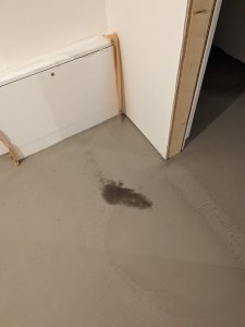

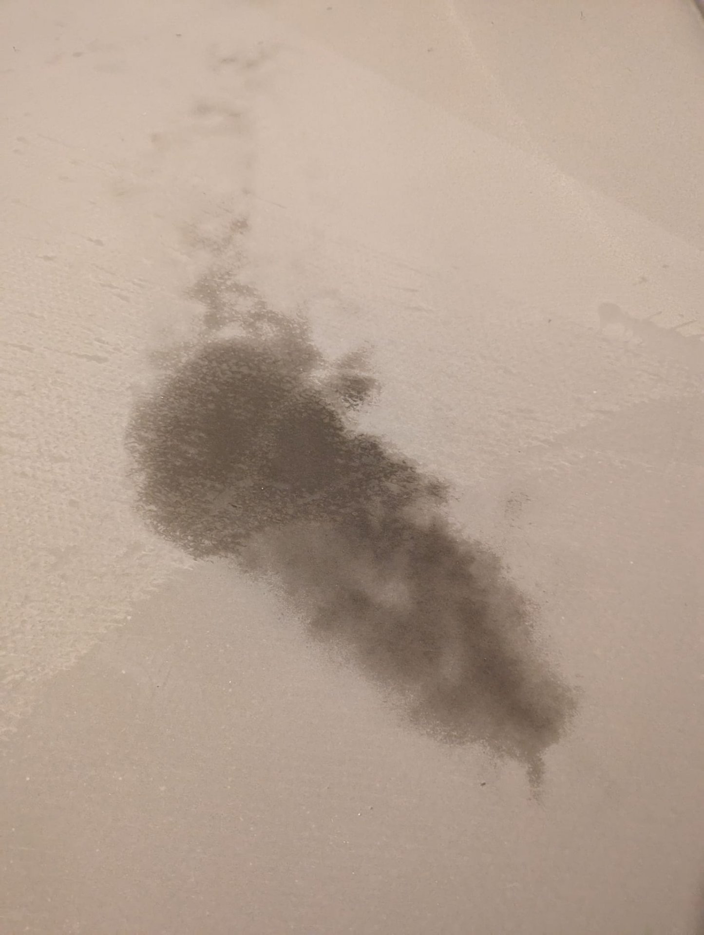

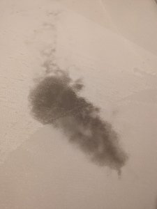

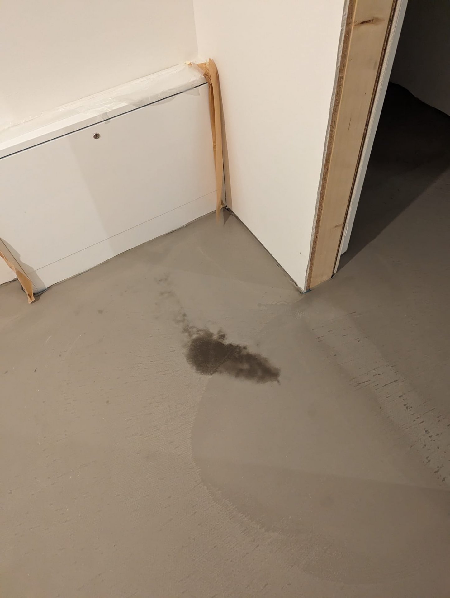

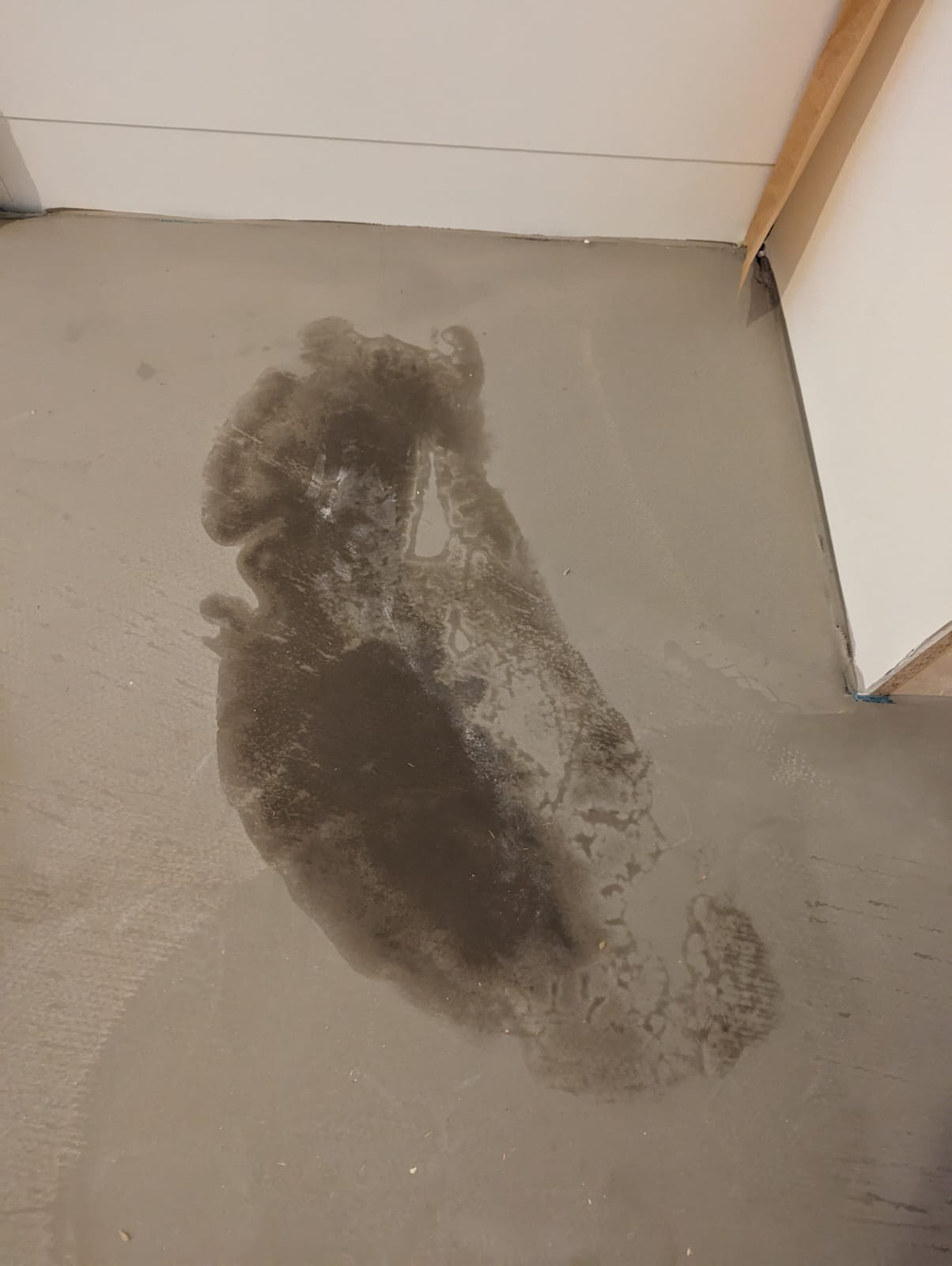

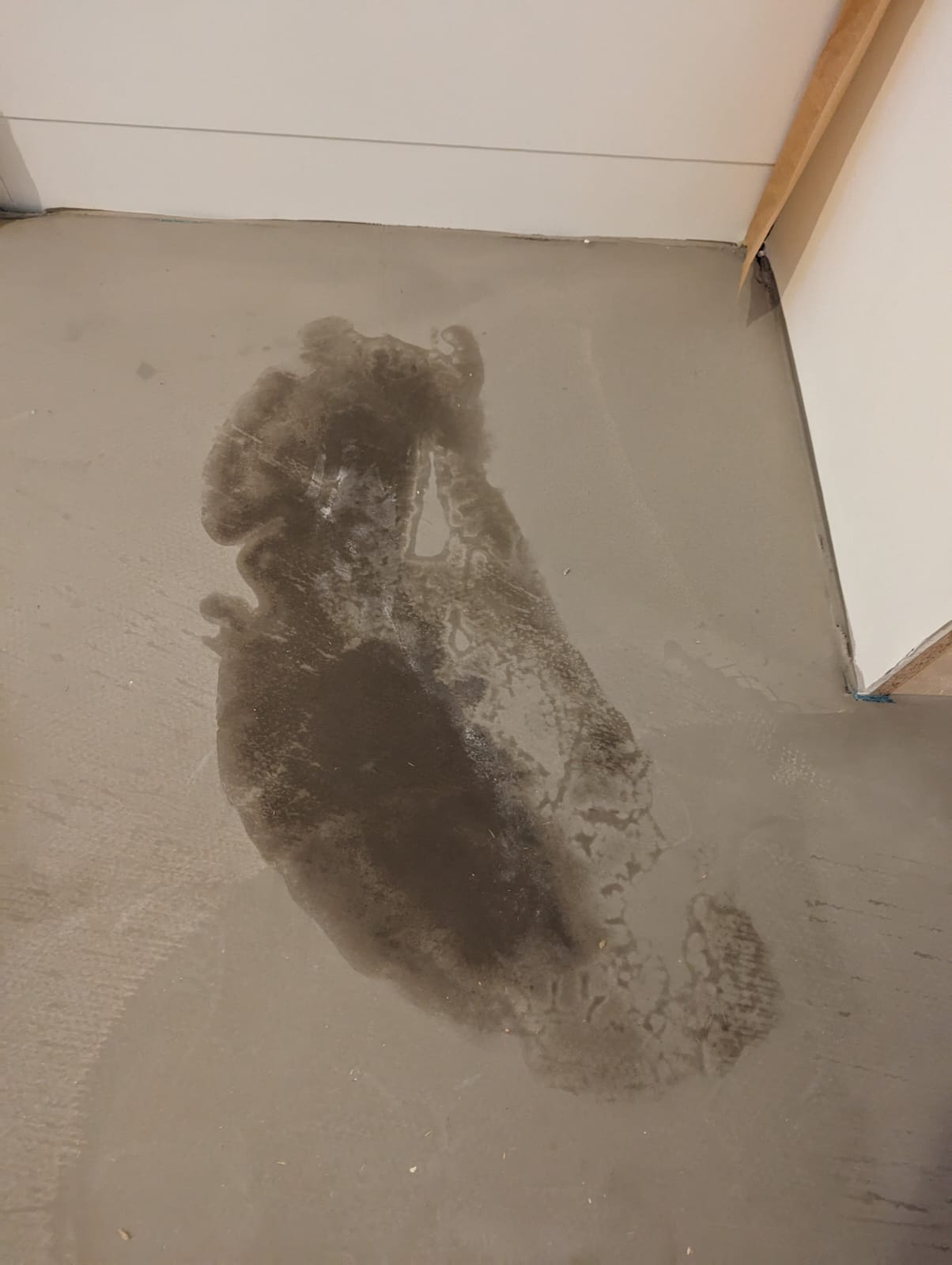

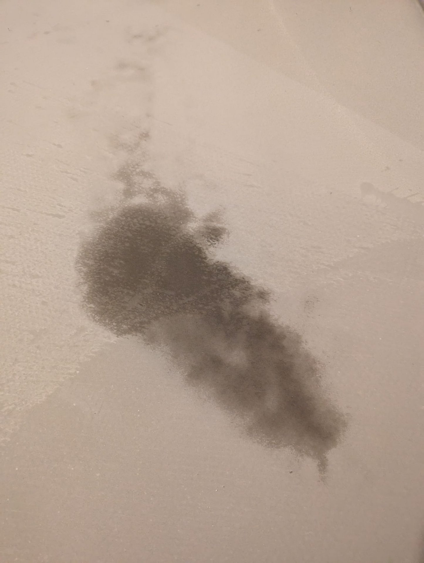

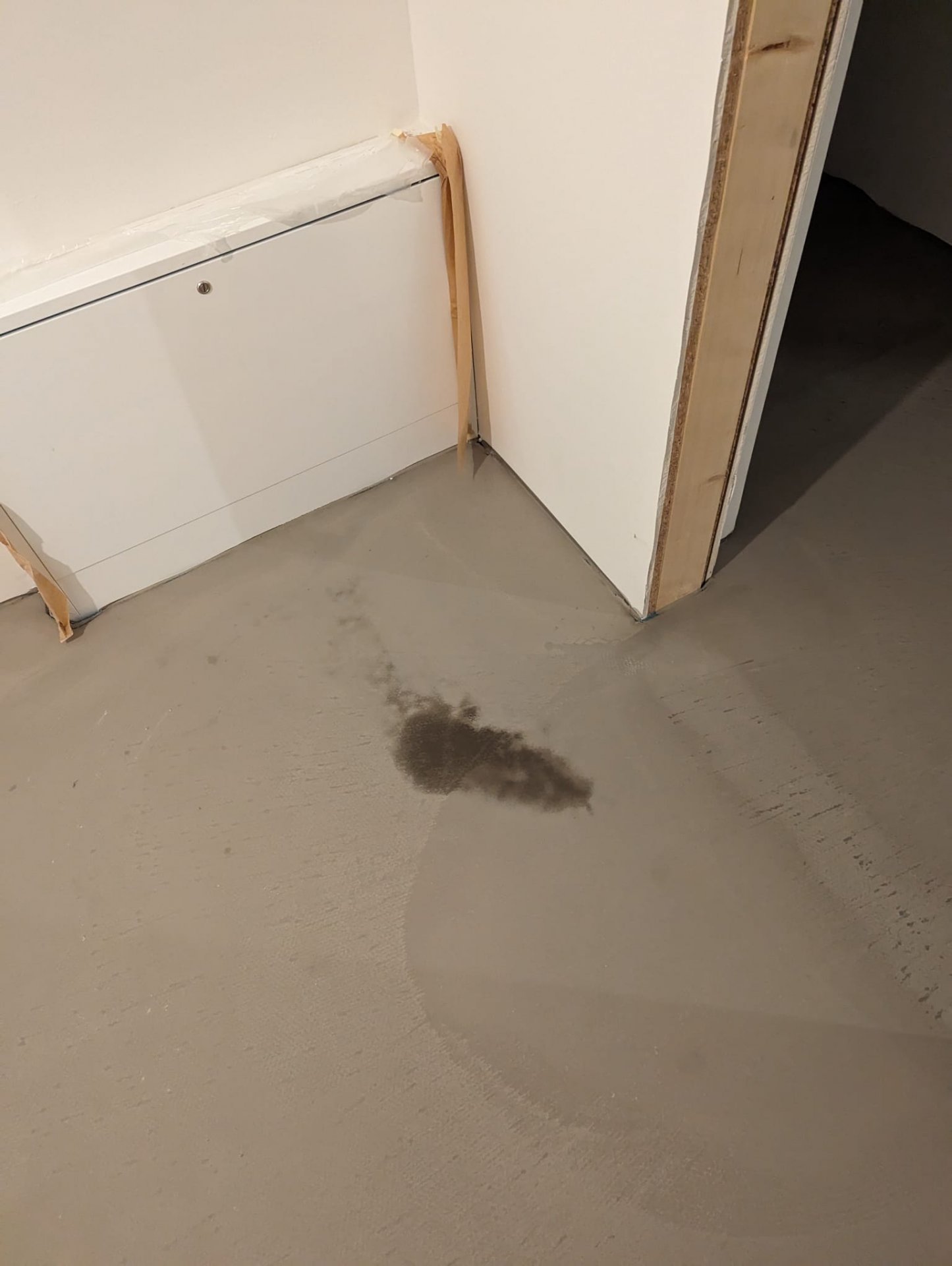

    Hallo liebe Bauexperten,
    ich habe bei meinem Neubau einen seltsamen Fleck auf der Boden Ausgleichsmasse entdeckt.
    Der Zementestrich wurde vorher mit Dispersionsgrundierung und dann mit Nivellier Spachtelmasse bearbeitet.
    Nun ist ein seltsamer Fleck in der Nähe des Heizkreisverteilers aufgefallen. Dieser wurde sogar größer seit dem ersten Bild.
    Kennt sich da jemand aus und kann helfen? Habe auch schon die Sanitärfirma gerufen aus Angst, es könnten die Heizschläuche unten drunter sein, dass da was geplatzt ist.
    Kann mich jemand bitte beruhigen? :)
    Danke euch
  2. #2 Gast 85175, 11.12.2023
    Gast 85175
    Gast 85175 Gast
    Genau das hätte ich auch getan. Es sieht verdächtig so aus als ob...
    Jetzt machst erst einmal den Verteiler auf und siehst nach, ob da evtl. nur eine Verschraubung etwas leckt oder da halt sonst was undicht zu sein scheint. Ausgiebiges "Befingern" hilft da sehr, man merkt dann schon, wenn da irgendwo was ist, auch wenn man es erstmal nicht sieht...
    Falls da im Verteiler nix ist, dann könntest mal mit einem Bohrer (der muss nicht "dick" sein) etwas reinbohren, nur 1cm, bohr ja nicht zu tief! Sonst behaupten die am Ende noch DU hättest es kaputtgebohrt oder sowas...
    Und dann kuckst dir an was da raus kommt, also ob das Bohrmehl irgendwie "klatschnass" aussieht oder nicht. Zum Vergleich gleich noch 1m weiter nochmal. Zwei so kleine oberflächliche Löchlein stören beim Oberbelag überhaupt nicht, man sieht dann aber doch schon gleich, ob da freies Wasser im Spiel ist oder nicht...
