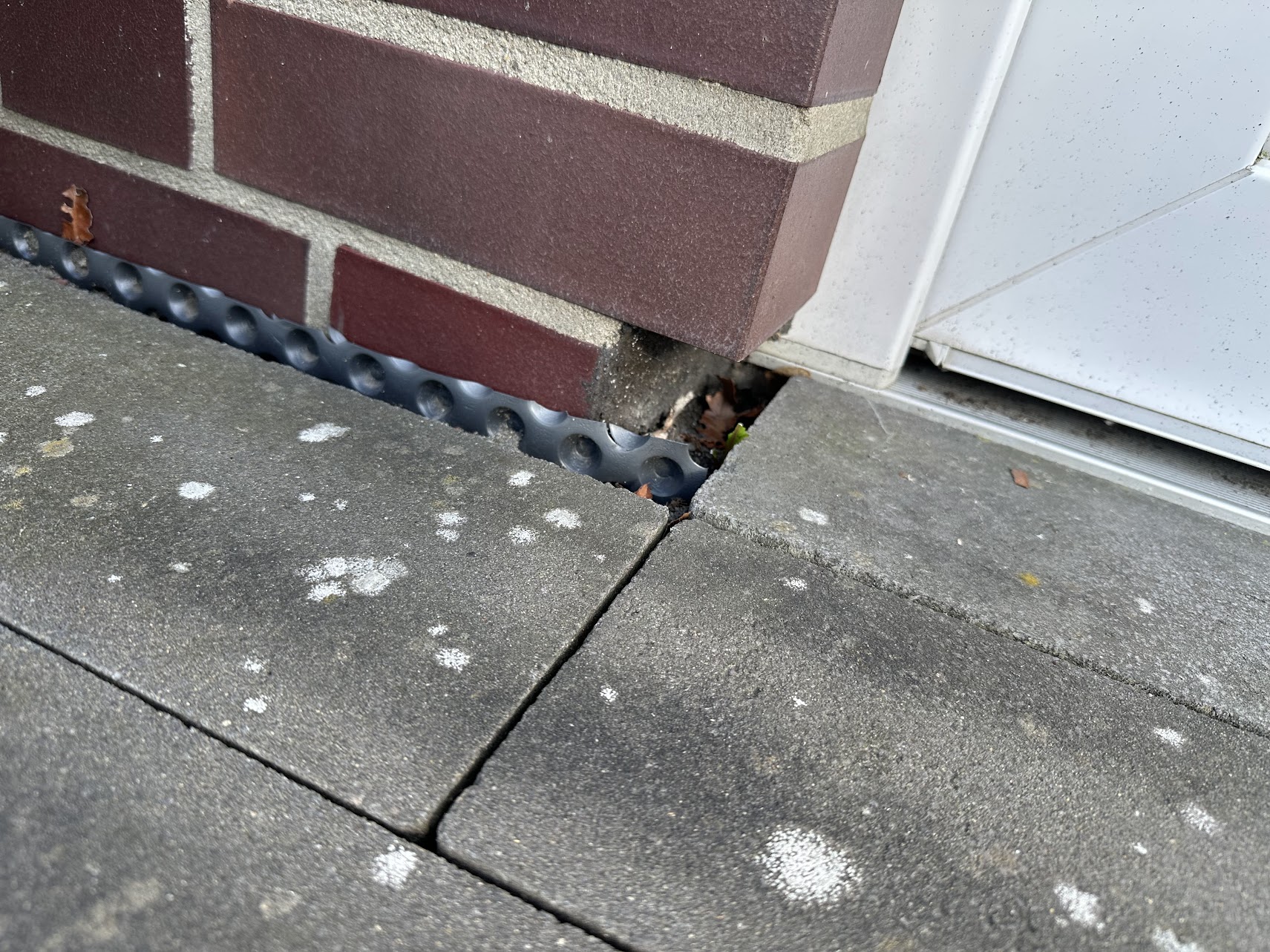

    Seit einiger Zeit nehmen wir an der Terrassentür (Südseite, vollständig Überdacht) fiese, modrige Gerüche war, seit kurzem auch an der Haustür (Nordseite, kaum Schlagregen, nicht überdacht). An beiden Stellen, löste sich auch bereits die Silikonfuge von den Sockelfliesen. An fast allen Außenwände ist die Naht auch gerissen mit teilweise 3-5mm großen Rissen. Die Gerüche riecht man aber auch an der Außenseite, wenn dort an der Dichtung zwischen Tür und Klinker riecht. Es ist ein ca. 5mm dicker, schwarzer Schaumstoff zu sehen.
    Was mich immer gewundert hatte, weil so noch nirgends gesehen, ist dass bei der untersten Klinkerreihe der letzte Stein immer gekürzt wurde. Das ist bei allen Türen und bodentiefen Fenstern so. Man kann von da hinter den Klinker sehen. Ich hatte mir bereits ein Endoskop ausgeliehen und an der Terrasse geprüft, ob da vielleicht ein Tier verendet ist. Seitdem es auch an der Haustür riecht, wäre es aber unplausibel. Ich habe davon mal ein Bild angehangen.
    Wir können keinerlei Feuchtigkeit/Schimmel feststellen. Ich habe die Silikonfugen entfernt und Löschpapier so weit es geht in die Spalten gedrückt und gewartet. Trocken und geruchslos. Zeitgleich riecht es aber aus den Ecken. Bei Wind (gefühlt) mehr, obwohl man keinen Luftzug messen kann. Regen verstärkt den Geruch scheinbar nicht.

    Bausachverständiger war da. An fast allen bodentiefen Fenster und Türen ist eine erhöhte Feuchtigkeit im Boden und den umliegenden Wänden (50cm) zu messen. Noch nicht besorgniserregend, aber messbar. (an den "schlimmsten" Stellen 80 "Digits", meist 40-50, trockene Wände um die 30). Auch ist an der Stelle, wo es riecht, ein minimaler Luftzug zu messen wenn der Wind drückt.
    Vermutlich wurden die Elemente nicht korrekt abgedichtet. Ich habe jetzt die Aufgabe bekommen, ein Fenster bis zur Bodenplatte freizulegen, damit überprüft werden kann, ob korrekt abgedichtet wurde.
    Ich habe hier im Forum schon häufiger gelesen, dass die Mineralwolle im Fundament schlimm riechen kann, wenn diese feucht wird. Das in Verbindung mit dem Luftzug scheint wohl der Grund für den Geruch zu sein.

    Vor der Schwelle fehlt außen eine Rinne im Plattenbelag!

    Das ist wohl so. Außer an der Haustür, bekommt aber keine der Türen Regen ab, da sie sich unter dem Carport bzw. Terrassenüberdachung befinden.

    Sag das dem Wasser, welches in diesen Bereichen in die Wände und den Fußboden eindringt!
    Es läuft ja offensichtlich über mangelhafte Abdichtungsanschlüsse in den Türbereichen rein.

    Es scheint aber durch die Staunässe im lehmigen Boden von unten zu kommen. Wie gesagt, oberirdisch kommt da kein Wasser dran. Eine Rinne würde m.E. wenig bringen, eine ordentliche Abdichtung wohl mehr.

    Nee - von der Seite!
    Aber es staut sich im Plattenbelag und drückt von dort durch Abdichtungsfehler der Türenschwellen in das Haus rein. oder es läuft in die zweischalige Wand und von dort durch die Mängel einer fehlerhaft verarbeiteten Z-Folie.

    Du brauchst beides!!!
    Die Abdichtung im Schwellenbereich sollte natürlich überprüft und ggf. saniert werden.
    Die Rinne inkl. eines ordentlichen Rinnenabflusses brauchst du damit sich kein Wasser an der Hauswand und an der Schwelle stauen kann.

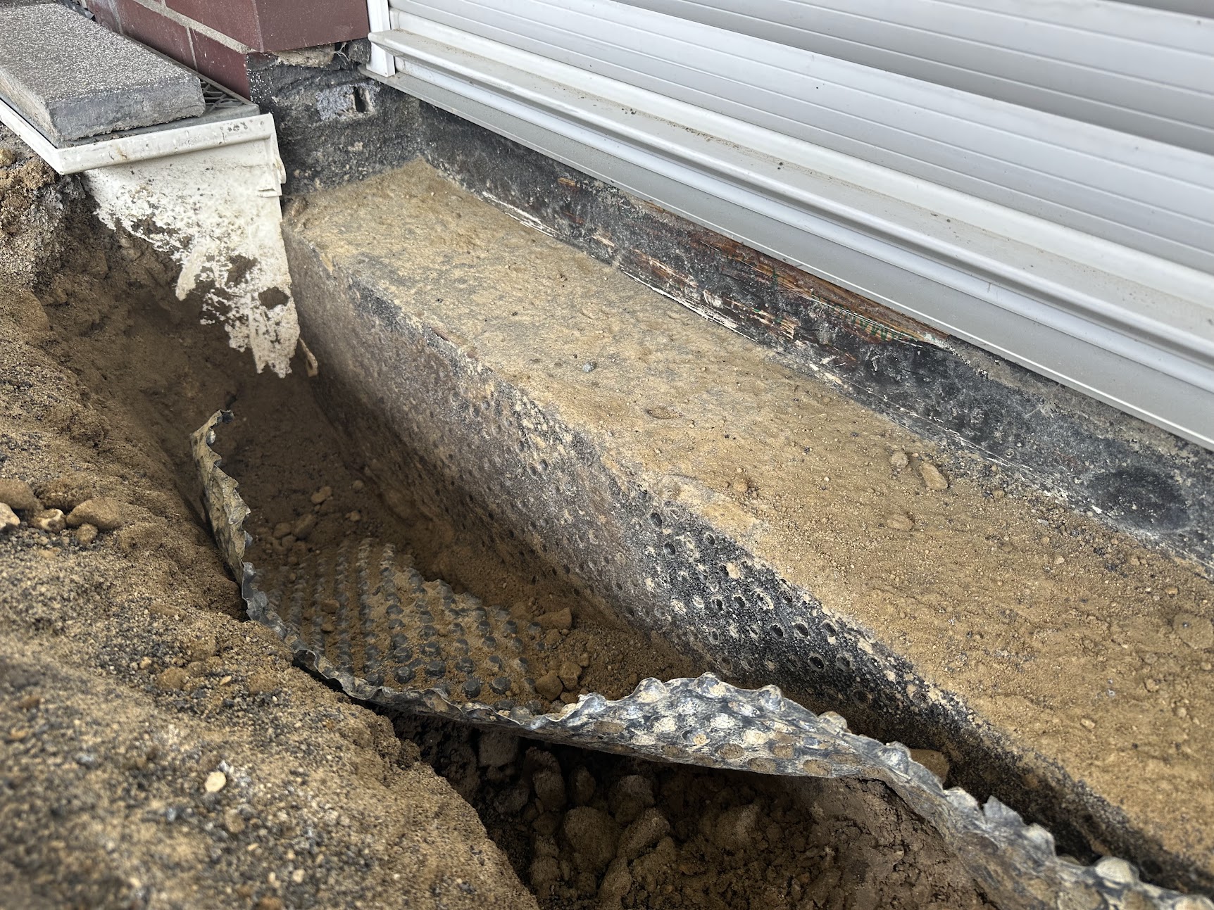

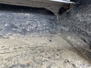

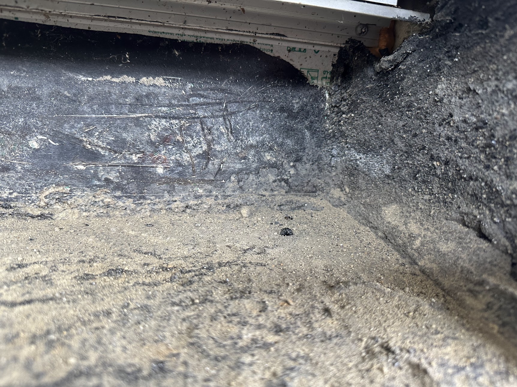

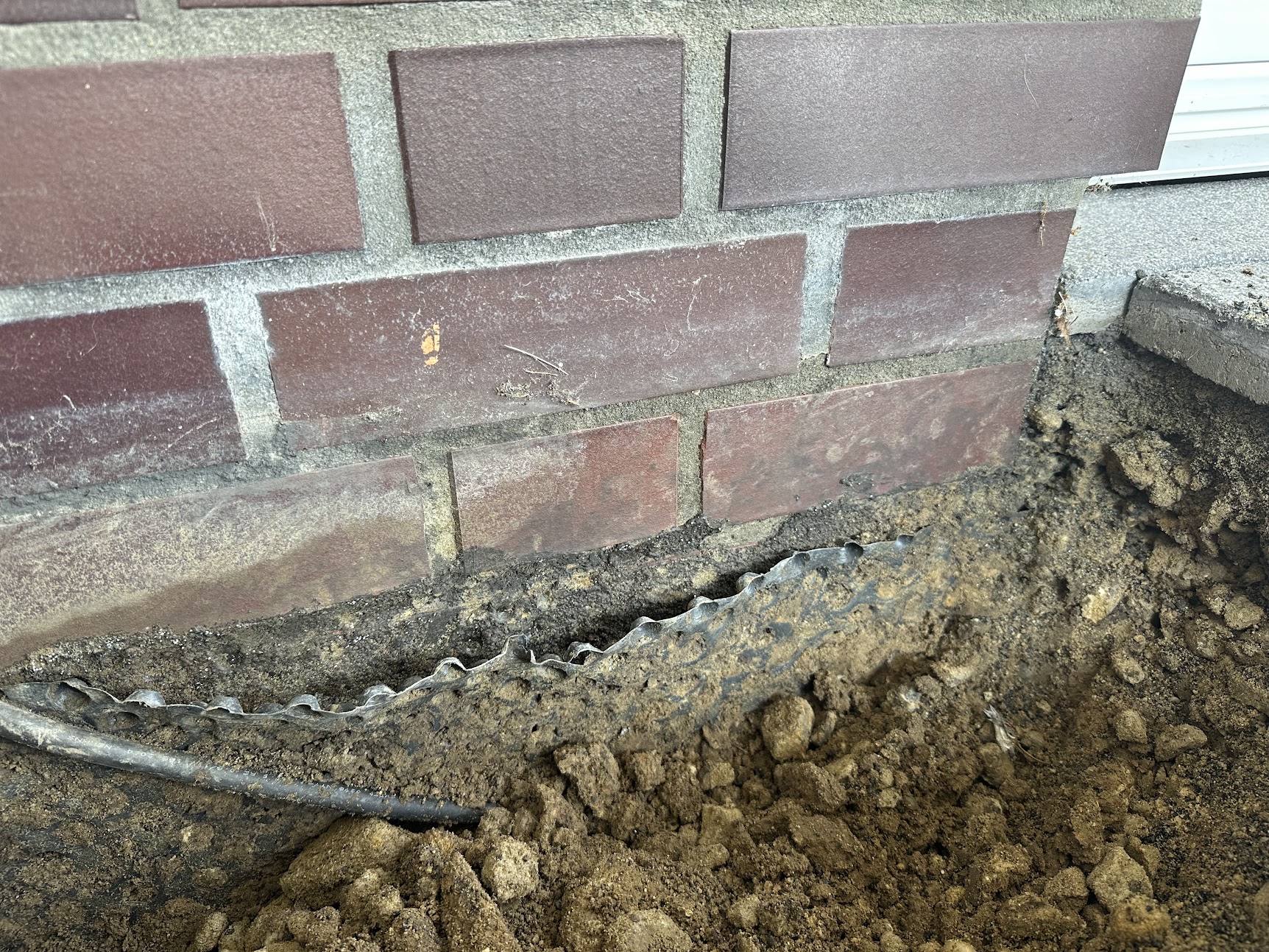

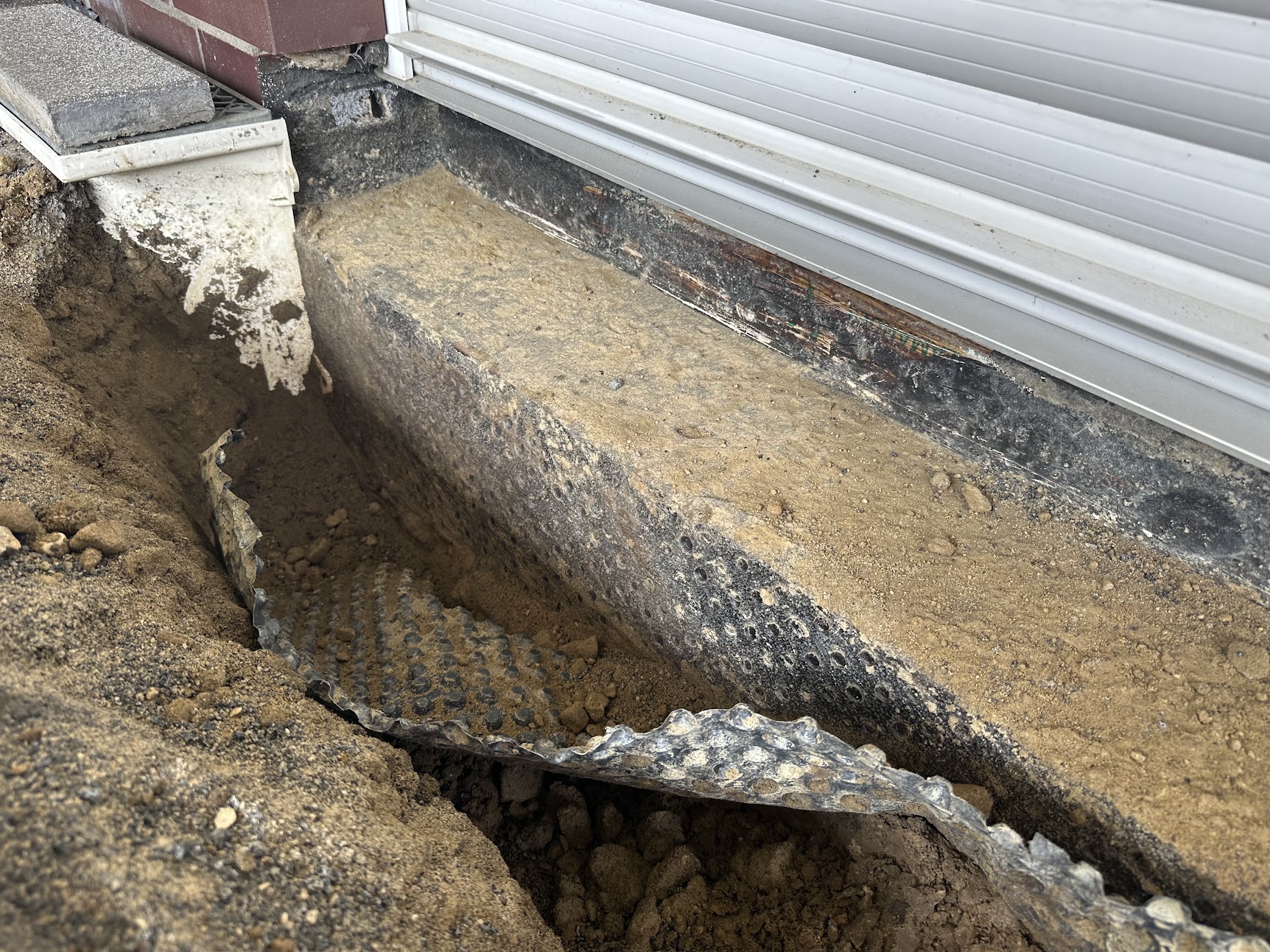

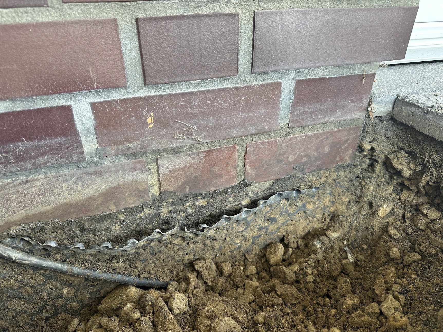

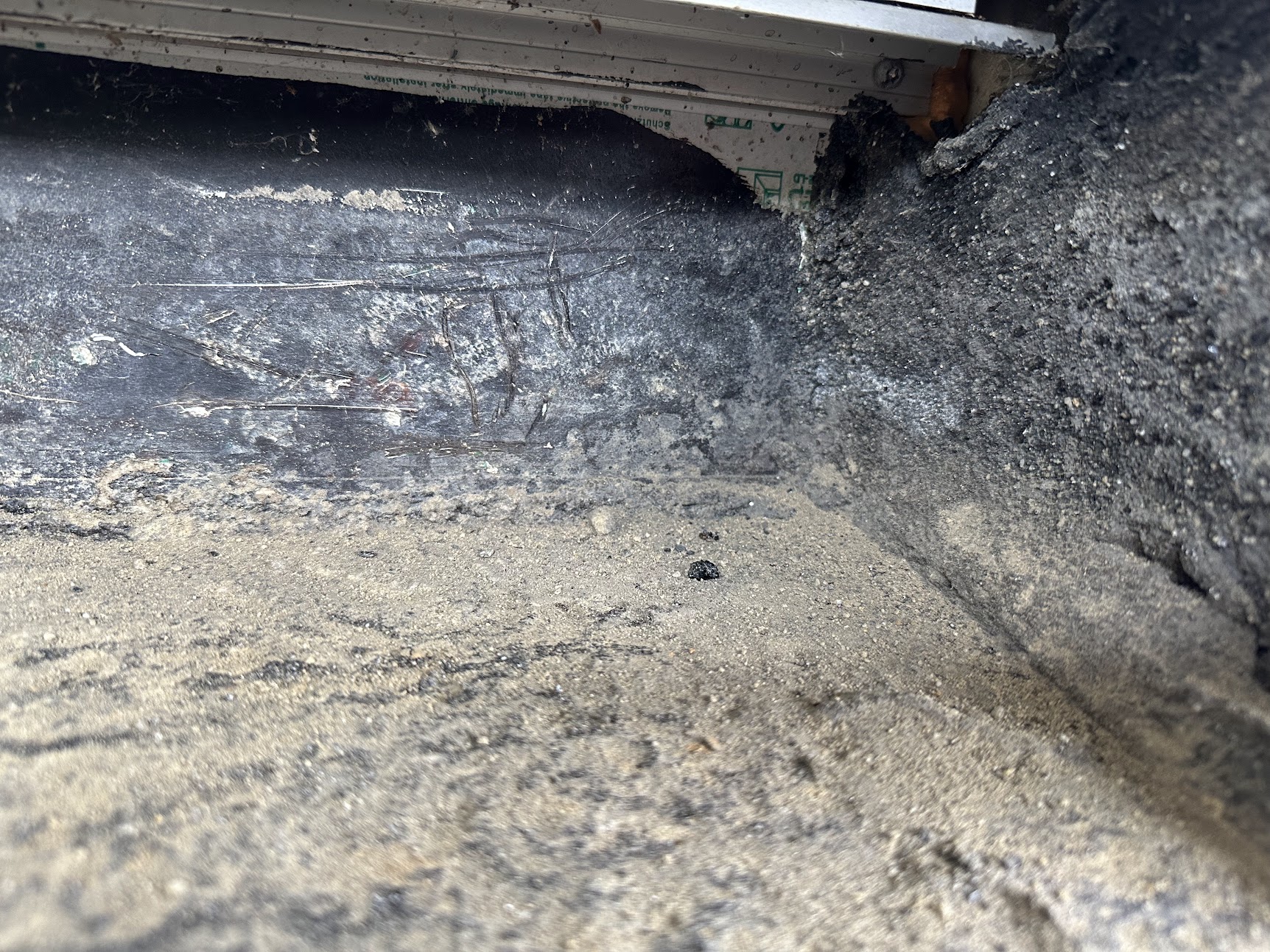

    Das 2. bodentiefen Fenster zur Terrasse wurde über volle Breite bis zum Fundament freigelegt. Dabei wurde festgestellt, dass die Dichtmasse tlw. offene Stellen hatte, welche nicht durch die Freilegung entstanden sind (Klinker war feucht), die Abdichtung eine Hand breit unter dem Pflaster aufhörte (sowohl Dichtmasse als auch Noppenbahn) und die Noppenbahn sich komplett in die Dichtmasse gedrückt hatte. An der schlimmsten gemessenen Stelle, da wo es auch riecht, war der Klinker komplett nass, obwohl es 4-5 Tage vorher nicht geregnet hatte.
    Wir werden jetzt den Klinker bis 3 Reihen über dem Erdreicht entfernen, alles säubern und nochmal mit Remmers MB2K+ und Gewebe neu und höher abdichten.
    Die Noppenbahn wird dann bis kurz über das Pflaster gelegt, damit die Luft dahinter zirkulieren kann.
