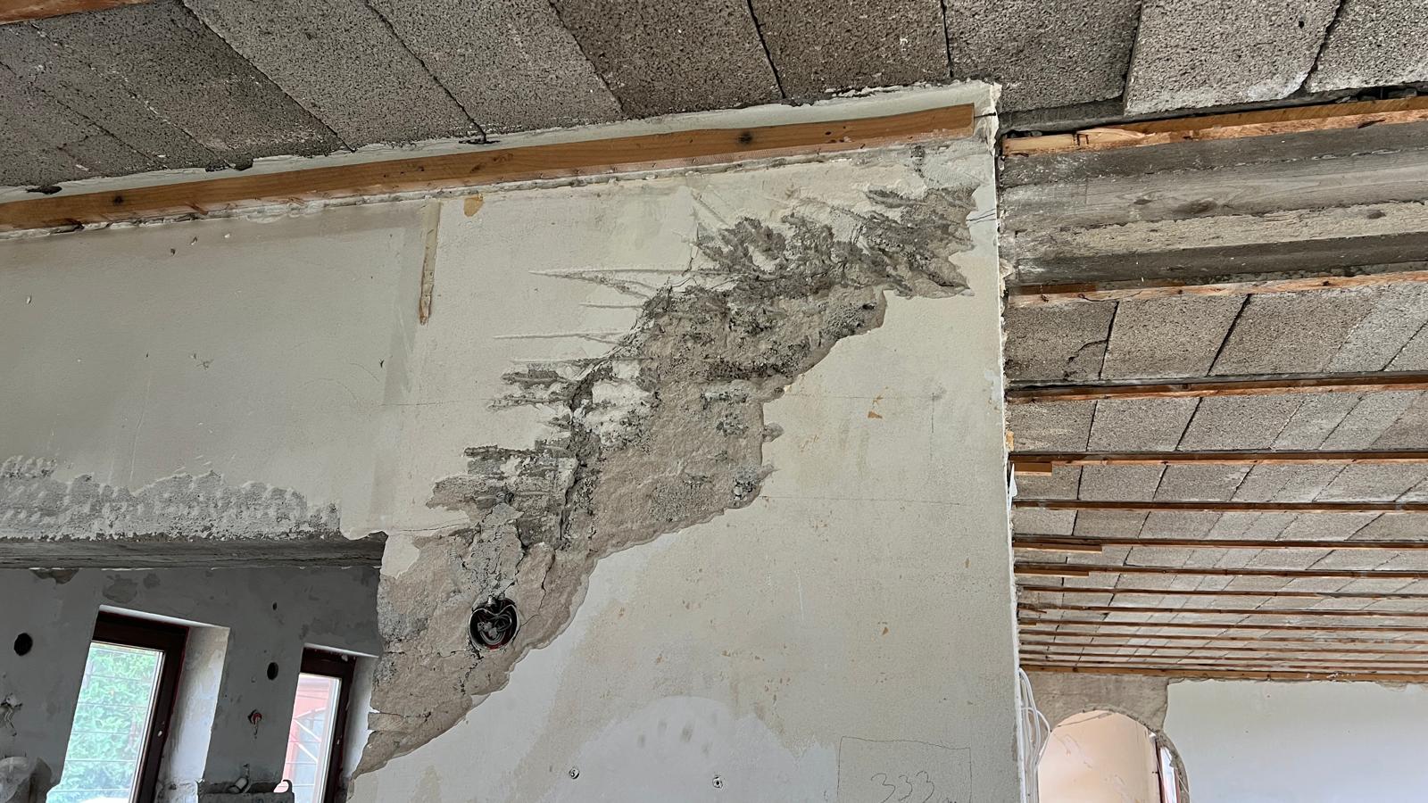

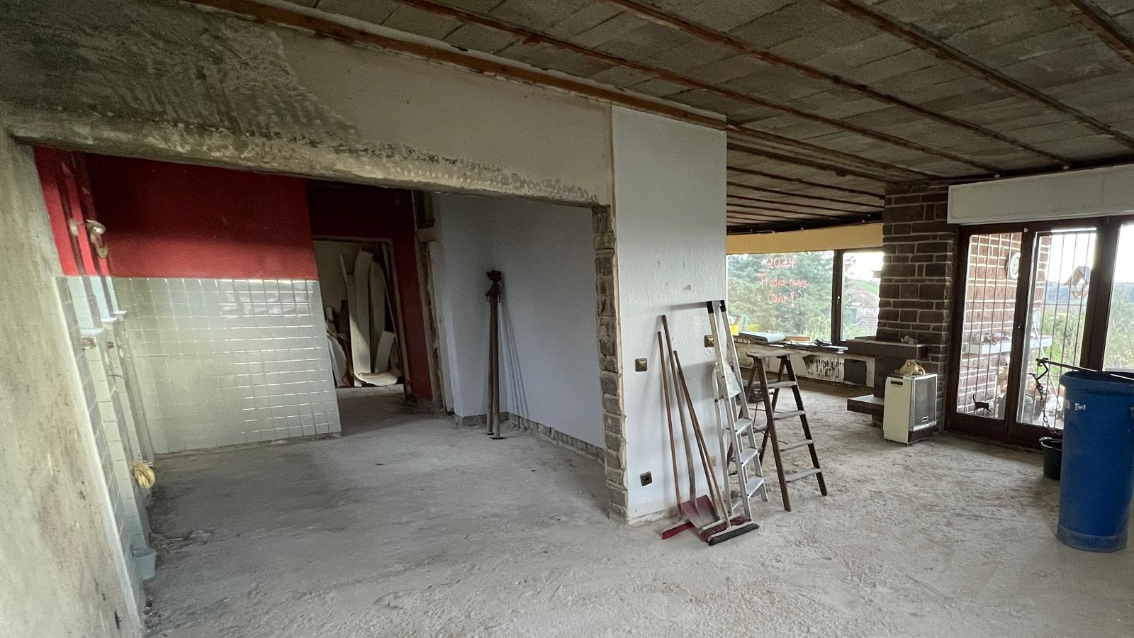

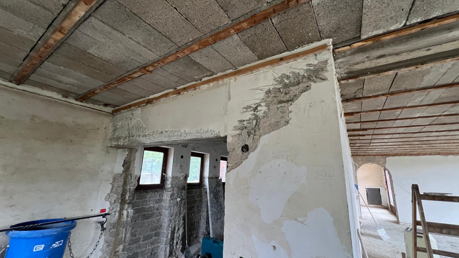

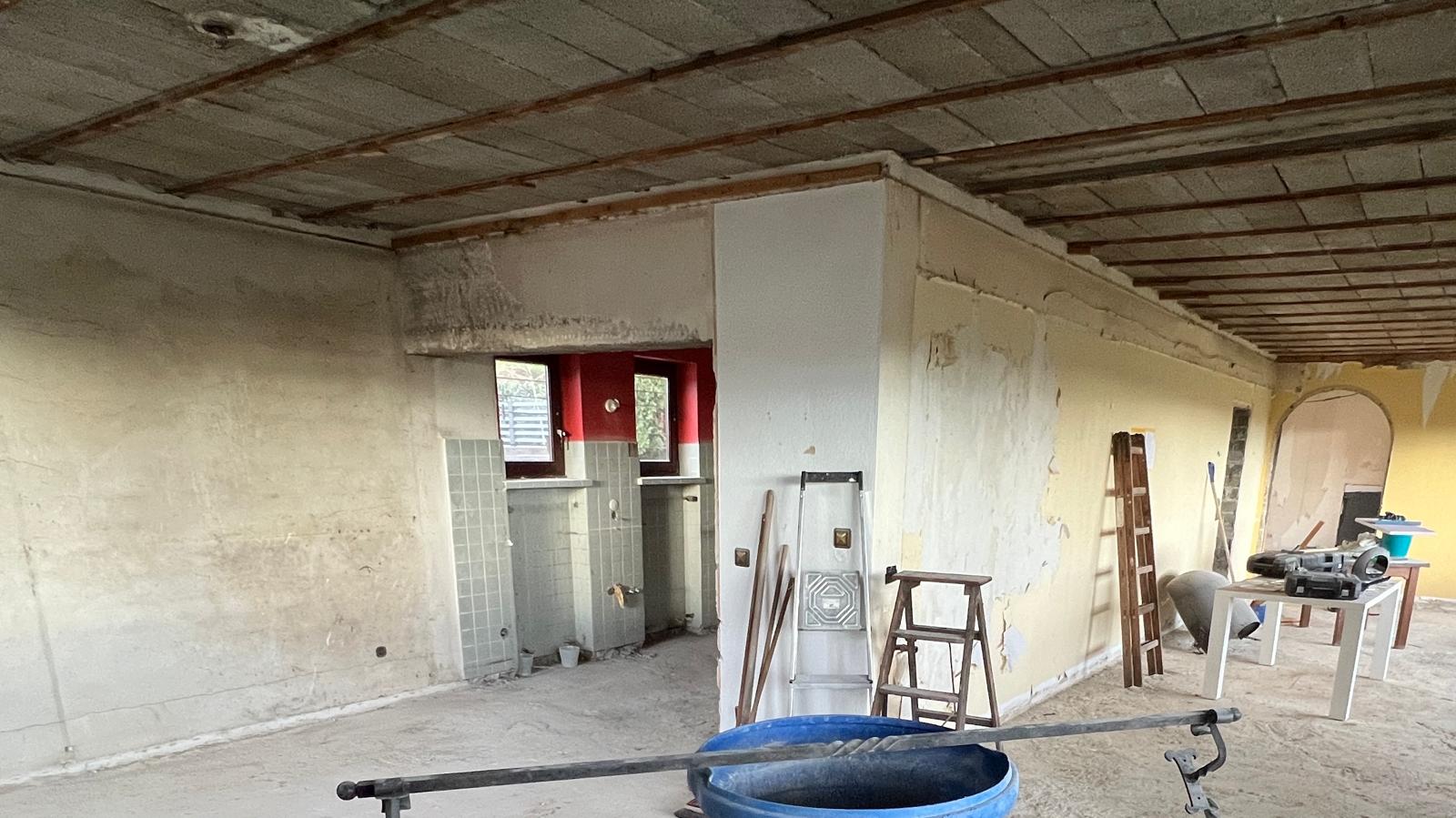

    wir machen aktuell eine Kernsarnierung unseres Hauses von 1960 und brauchen eure Hilfe.
    Kann sich jemand erklären wofür dieser riesen Sturz in der Küche ist?
    Zwischen Küche und Esszimmer befindet sich ein 66cm hoher Sturz (Durchgangshöhe 195cm) der entfernt werden soll.
    Ich hatte bis jetzt zwei Statiker da. (Ein befreundeter in Rente der deshalb nichts mehr berechnen kann und ein anderer der aktuell aufgrund von Krankheit nicht mehr erreichbar ist). Die Aussage war zunächst von beiden, dass der Sturz nicht wirklich etwas trägt da die Träger der Hohlkörperdecke dort auf der Innenwand aufliegen und parallel verlaufen. Wenn ich nur die Innenwand stehen lasse und Sturz + Mauer bis zur Innenwand entferne, reiche ein HEB120 T-Träger. Keiner konnte sich erklären weshalb dort ein Sturz ist und vor allem wieso er so groß ist.

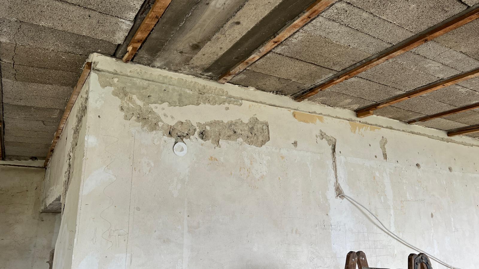

    Heute habe ich um den Träger den Putz entfernt. Dabei ist mir aufgefallen dass auf der Bims-Innenmauer quasi 30cm Beton liegen.
    Um die Ecke rum zu dem besagten Träger wird der Sturz dann immer größer.

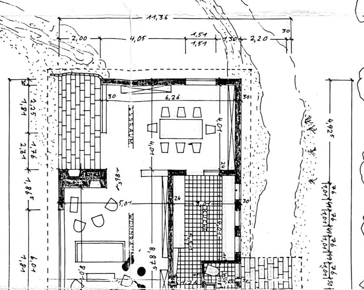

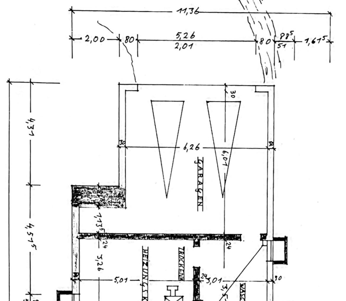

    Unter Esszimmer und 2 Metern der Küche liegt die Garage. Das heißt der Teil mit dem Träger und zwei Meter der Innenwand 'schweben'. Außerdem war mal in der Küche eine Mauer geplant die dort aber nicht hingekommen ist.
    Habt ihr eine Idee wofür der Träger da sein könnte?

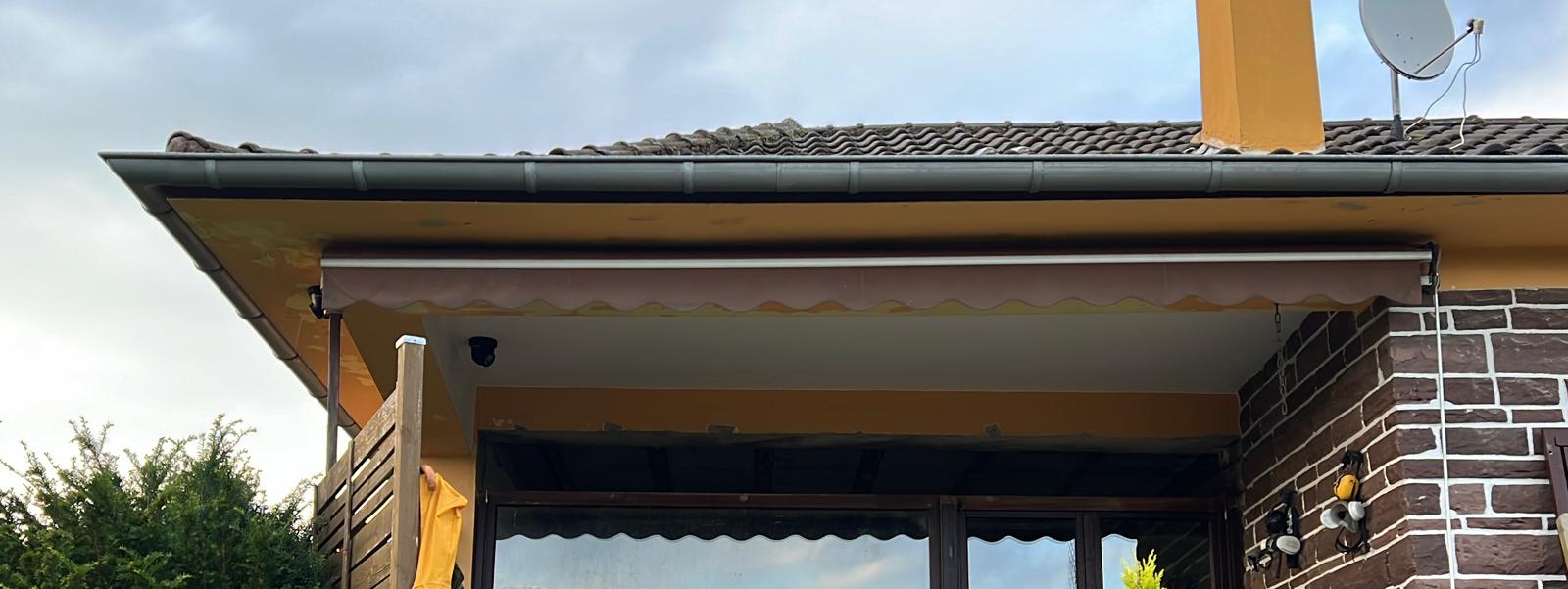

    Links vom Esstisch wäre noch ein Dachüberstand. Vielleicht dafür das Ausgleichsgewicht... Anstatt der Mauer der Träger in der Küche dann..?! (Vermutlich quatsch)
