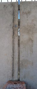

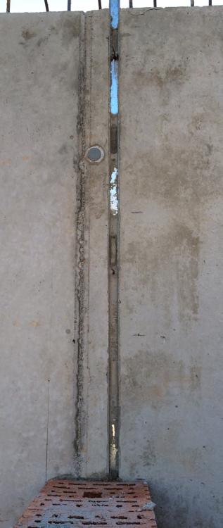

    ich hätte da mal eine Frage zum Bild. Unser SV ist leider nicht greifbar, da Wochenende.
    Und wohl auch die nächsten Tage wieder viel unterwegs.
    Nun wurde fleißig gemauert, obwohl die Wände noch frisch sind.
    Ich konnte in der Zwischenzeit ein Foto von einem Detail machen was mich auch irritiert.
    Vereinbart war eine Weisse Wanne.
    Was sind das für Schienen? Irgendwie dient das dem Anschluss der Innenwände.
    Aber darf man so in die "Weisse Wanne" schlitzen?
    Irgendwie sieht mir der Anschluss zwischen den beiden Betonbauteilen ein wenig "Kiesig" aus.Kann das dicht sein?
    Für die Verpressung der Wände sind Schalungslöcher übrig geblieben, die geschlossen werden müssen. Die haben eine Kunststoffkappe draufgesetzt und inzwischen zugemauert.
    Kann das nun noch kraftschlüssig verpresst werden?

    Achso..und vereinbart waren Maueranschlussschienen 25/15-D,

    Ja. Ok, aber bekommt man das von der Außenseite noch dicht, wenn innen schon die Mauer hochgeht?

    Die Maueranschlussschiene macht doch überhaupt nichts undicht, das ist doch nur eine 25mm breite, 15mm tiefe Nut, sonst nichts.
    Ob das Loch für die Verschalungsverschraubung fachgerecht verschlossen ist, kann ich als Laie nicht beurteilen.

    Die trennen keineswegs die Konstruktion auf.
    Die haben eine Tiefe von 15 mm und reichen nicht einmal bis an die innere Bewehrung.
    Alles OK.

    Sieht aus wie ausbluten im Bereich einer Sollrissstelle (Dreikantleiste) oder Schalung umgesetzt?
    Ist erkennbar harmlos

    Für mich sieht das eher aus wie ein ganz normaler Schalungsstoß älterer Systemschalung.
    = Richtig
