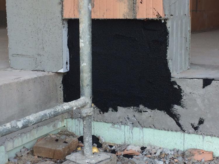

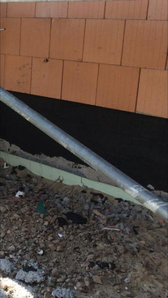

    bei unserem Neubau wird gerade die Bodenplatte (ohne Keller) abgedichtet. Laut unserem Bodengutachten soll sie laut DIN 18195-4 abgedichtet werden. Die Baufirma ist der
    Meinung, dass es ausreicht die erste Steinreihe und die halbe Bodenplattenplatte seitlich mit Bitumen abzudichten (die Bodenplatte liegt später aber komplett unter der Erde).
    Wir denken, dass die komplette Bodenplatte seitlich gegen Feuchtigkeit geschützt sein sollte inkl. auch der Bereich unterhalb der bodentiefen Fenster. Was sagt denn die DIN
    dazu aus? Ich konnte dazu nichts finden, dass aussagt ob die komplette Bodenplatte seitlich abgedichtet werden müsste. Auf die Bodenplatte und die erste Steinreihe kommt anschließend
    noch eine XPS-Dämmung. Kann mir jemand sagen wie es gemacht werden sollte?

    die seitliche Dämmung kommt dann anschließend noch davor. Mir geht es jetzt darum ob die Bodenplatte seitlich auch diese Bitumenbeschichtung bräuchte (wenn nach DIN 18195-4, wie im Bodengutachten erwähnt)?

    Der Sinn der Aktion ist doch, dass die Feuchtigkeit nicht in das Gebäude kommt, oder?
    Wie sollte die Feuchtigkeit nun in das Gebäude gelangen wenn seitlich abgedichtet ist und diese Abdichtung an die horizontale
    Abdichtung der Wand und der Bodenplatte angeschlossen ist.
    Was sollte es bringen den seitlichen Teil der Bodenplatte schwarz anzumalen?
    Vorausgesetzt die sichtbaren Teile sind fachgerecht ausgeführt, dann reicht das so.
    Die Bodenplatte darf gerne auch im Wasser liegen, das tut sie auch bei einer weißen Wanne.
    Dadurch wird die Dichtigkeit nicht gestört.
    Sonst müsste man die Bopdenplatte ja auch von unten anpinseln, was ja aber nicht geht...

    das verstehe ich nicht. Seitlich ist die Bodenplatte doch gar nicht abgedichtet. Muss nur der sichtbare Teil abgedichtet werden (also die Stellen die später den sichtbaren Sockel des Hauses bilden) und der Teil der Bodenplatte der unter der Erde ist, bekommt keinen Bitumenanstrich? Unter der Bodenplatte liegt bei uns Schotter, Dämmung und eine Folie.

    anders erklärt:
    du hast eine horizontale Abdichtung auf der Bodenplatte.
    Davon gehe ich aus. Die sioeht man noch nicht, die wird aber an die horizontale Mauerwerksperre die bereits unter den Mauersteinen liegt, angeschlossen.
    Seitlich an der Bodenplatte ist dieser Punkt sichtbar und mit einer schwarzen Masse gestrichen. Ich gehe von KMB aus !?
    Ich gehe auch davon aus, dass diese KMB hoch genug nach oben geht, richtig?
    Also ist ein Anstrich des unteren Teils der Bodenplatte überflüssig. Was sollte der bringen?
    Er würde genauso viel bringen wie die Bodenplatte von unten anzustreichen.
    Deine wasserdichte Schicht ist einmal die Oberkante der Bodenplatte und seitlich dann ab OK Bodenplatte bis zur Höhe X die definert werden muss.
    Bei dir scheinbar die erste Steinreihe, den soweit geht die KMB.

    die genannten Folie ist die horizontale Abdichtung. Diese wird mit der Bahn unter der Mauerwerk verbunden.

    Kleine Anmerkung für die TE-Starterin, nur zur Klarstellung:
    Die horizontale Abdichtung AUF der Betonbodenplatte dient dazu, daß keine Rest-Feuchtigkeit der Bodenplatte nach oben diffundiert.
    Diese ist KEINE Absperrung der Wasser- / Feuchtigkeitsbelastung des Bodens.
    Diese Absperrung erfolgt durch den Beton der Bodenplatte selbst.
    -4 heisst: GERINGSTE Feuchtigkeitsbeanspruchung!
    D.h. - wie vorher schon mehrfach gesagt: Die vertikale Abdichtung ist OK.
