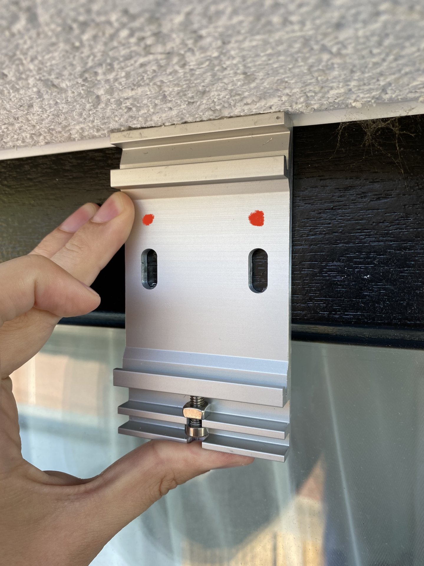

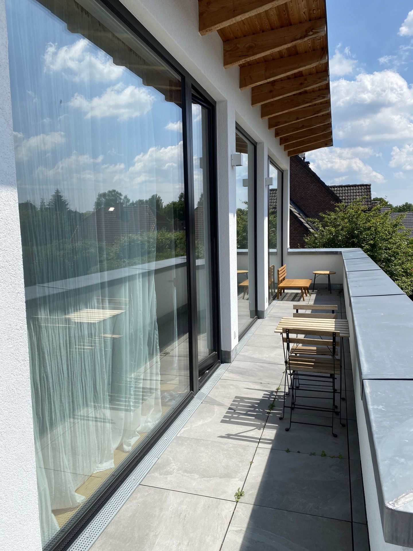

    ich habe 2 Senkrechtmarkisen gekauft und nun festgestellt, dass sich diese nicht über dem Fenster fixieren lassen, da die Wand die vorsteht nur aus Dämmmaterial besteht. (Vermieter hatte das leider nicht erwähnt)
    Meine Idee ist nun, die Markisenhalterungen in den Fensterrahmen (Holz) zu schrauben, da das Hauptgewicht auf den seitlichen Führungsschienen lastet, die im Beton verankert werden.
    Ideen und Kommentare dringend erwünscht. (Bitte kein: "Das hätte man sich früher überlegen müssen")
    Vielen Dand schonmal im Voraus!

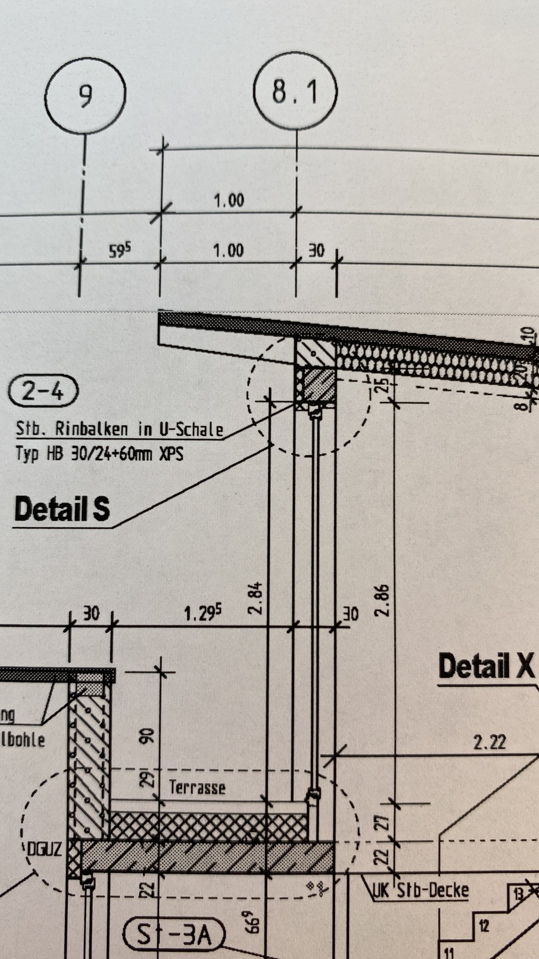

    Die Wand/Sturz/...? beseht "Nur" aus Dämmmaterial(?). Auf der Zeichnung sieht das aber nicht so aus.
    An den Großen Fensterrahmen würde ich das "Monster" auf dem Foto nicht befestigen.

    der Teil der Übersteht iat 6cm Dämmung. Dahinter ist der Ringbalken, an den kommt man aber wegen des Fensterrahmens nicht dran.
    Einen Rahmen davor zu setzen war noch eine Idee eines Kollegen... Thoughts?

    Kann das sein das "Monster auf dem Foto" bzw. Maße des "Monsters" nicht darauf (Ist zustand) abgestimmt sind?
    Wer hat den die Maße genommen?
    Laut Zeichnung ist der Fensterrahmen nicht in der Dämmebene verbaut. Wenn der Fensterrahmen aber in der Dämmebene ist würde ich an/durch den Rahmen nichts befestigen.

    Am Fensterrahmen hat das nix verloren. Mach es oben an die Balken.

    Ihr wohnt zur Miete, dann sind das nicht Eure Fenster. Ich würde sie somit nicht beschädigen.

    am balken oben - evtl Querbalken drunterschrauben ....
