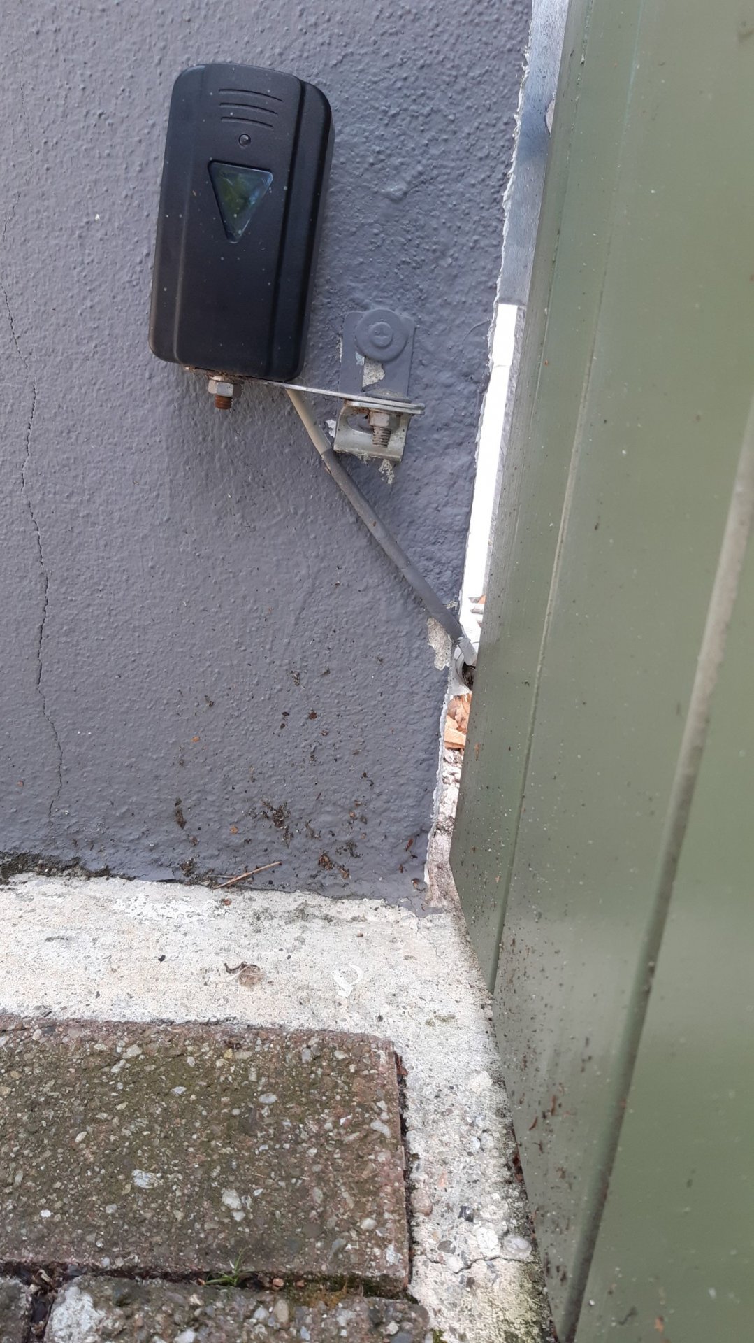

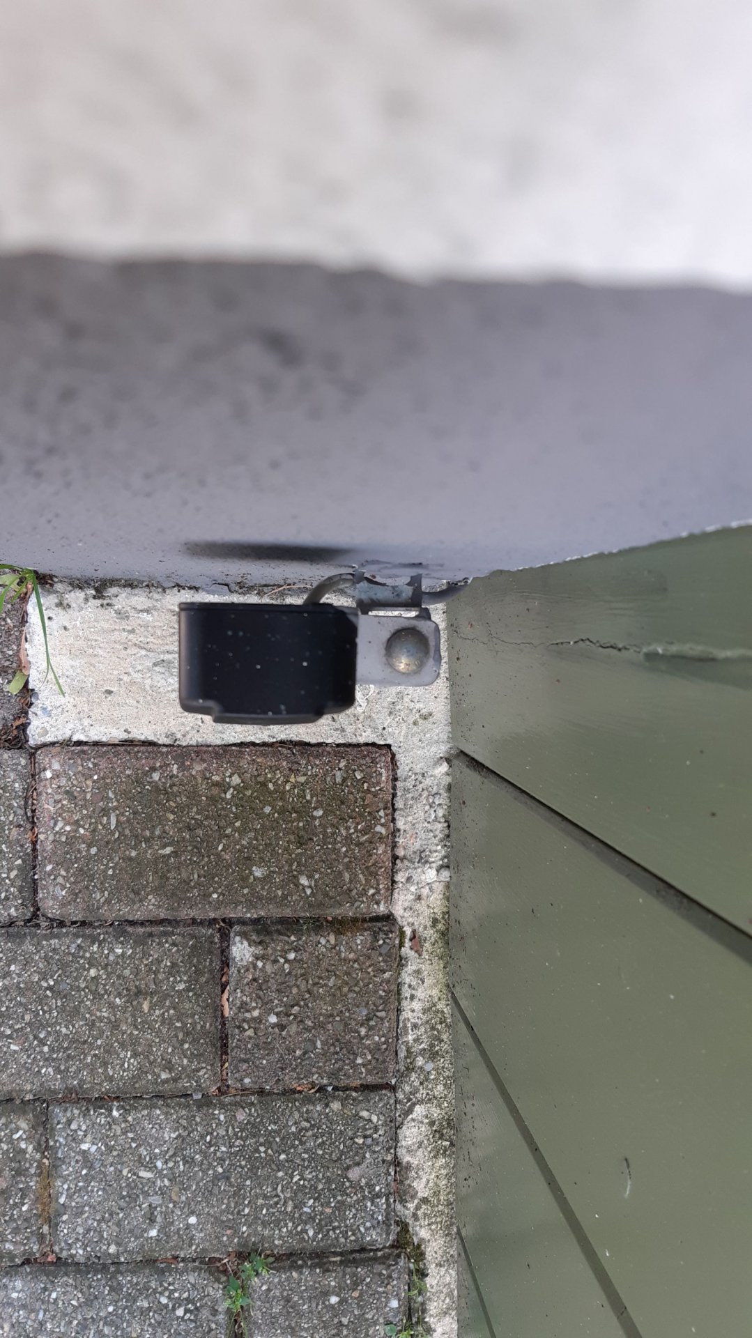

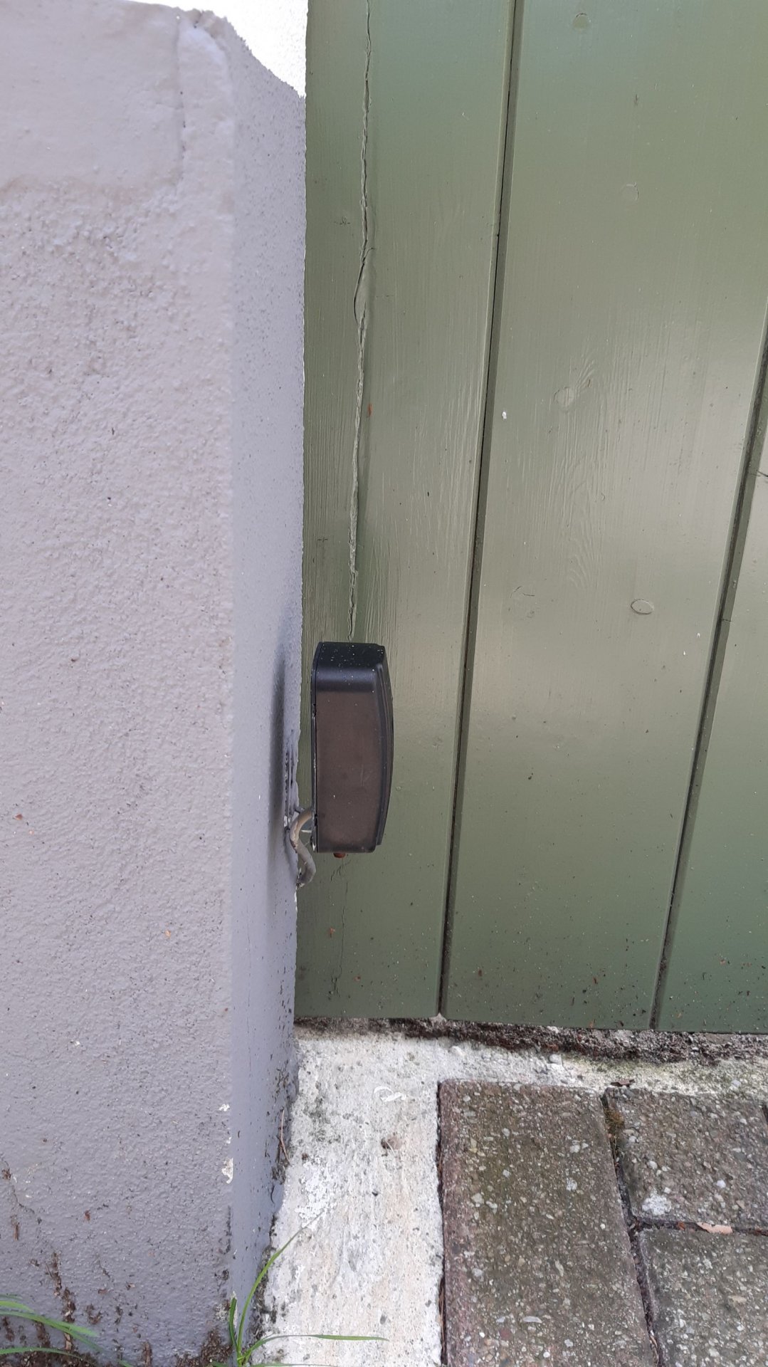

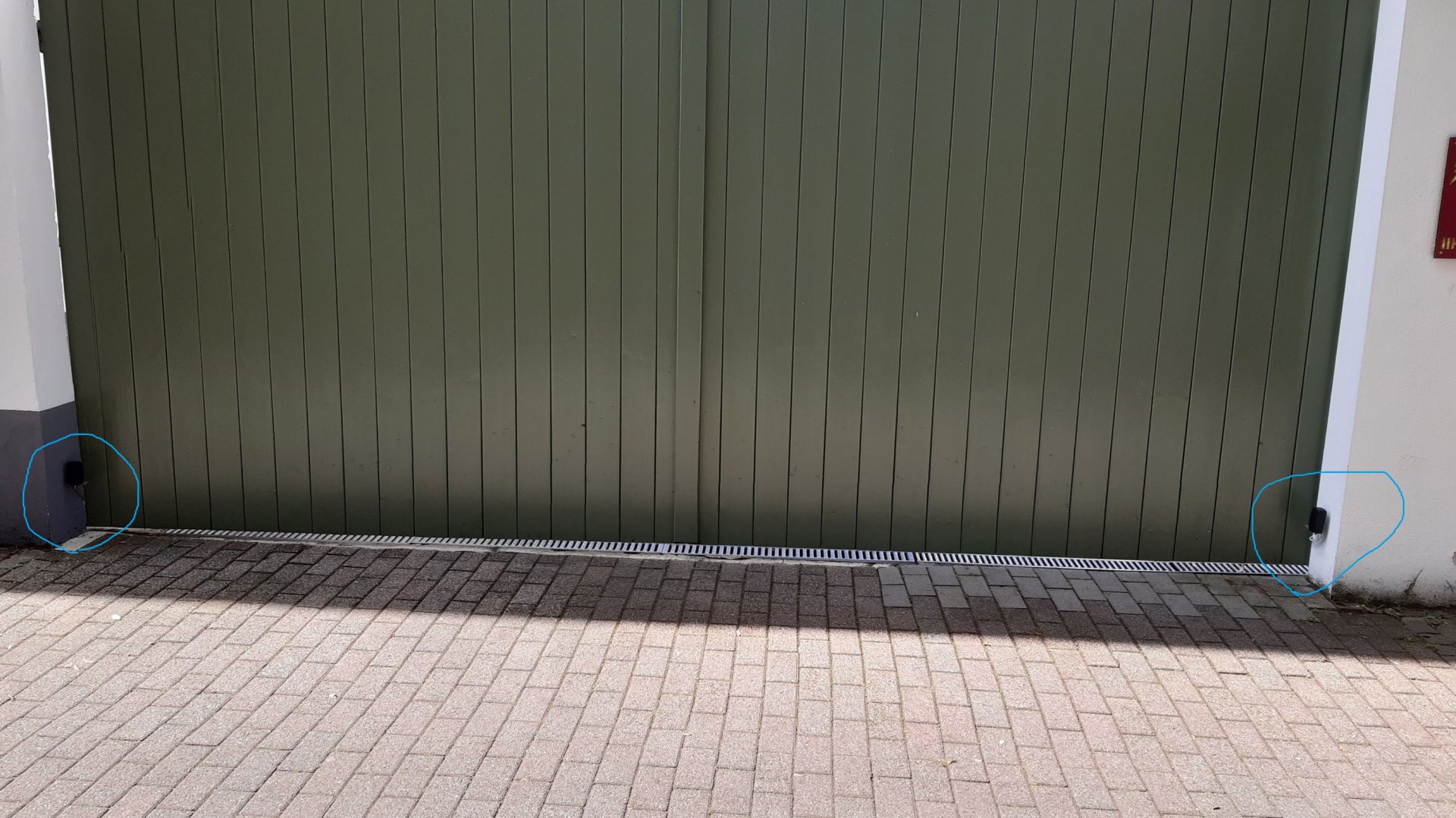

    bei meinem elektrischen Hoftor sind die beiden Sensoren der Lichtschranke mit einer Metallhalterung befestigt, es kommt dabei hin und wieder vor, dass die beiden Sensoren leicht bewegt werden und dadurch das Tor sich nicht mehr öffnen lässt, wenn beispielsweise spielende Kinder mit dem Ball dagegen schießen oder die Müllabfuhr mit den Mülltonnen daran stößt.
    Denn beide Sensoren müssen so positioniert sein, dass diese genau zu einander gerichtet sind.
    Ich möchte deshalb beide so an der Wand befestigen, dass die Halterung nicht mehr bewegt werden kann.
    Hat jemand eine Idee wie ich das am besten bewerkstelligen könnte?

    Schutzkorb drüber machen.

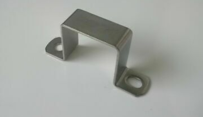

    Sei mal kreativ und bemühe die Suchmaschine.
    Z.B. zwei Bügel drüber
    (Quardatrohrschelle)
    Kann man auch selber biegen und das passt dann auch optisch zu der vorhandenen Befestigung.

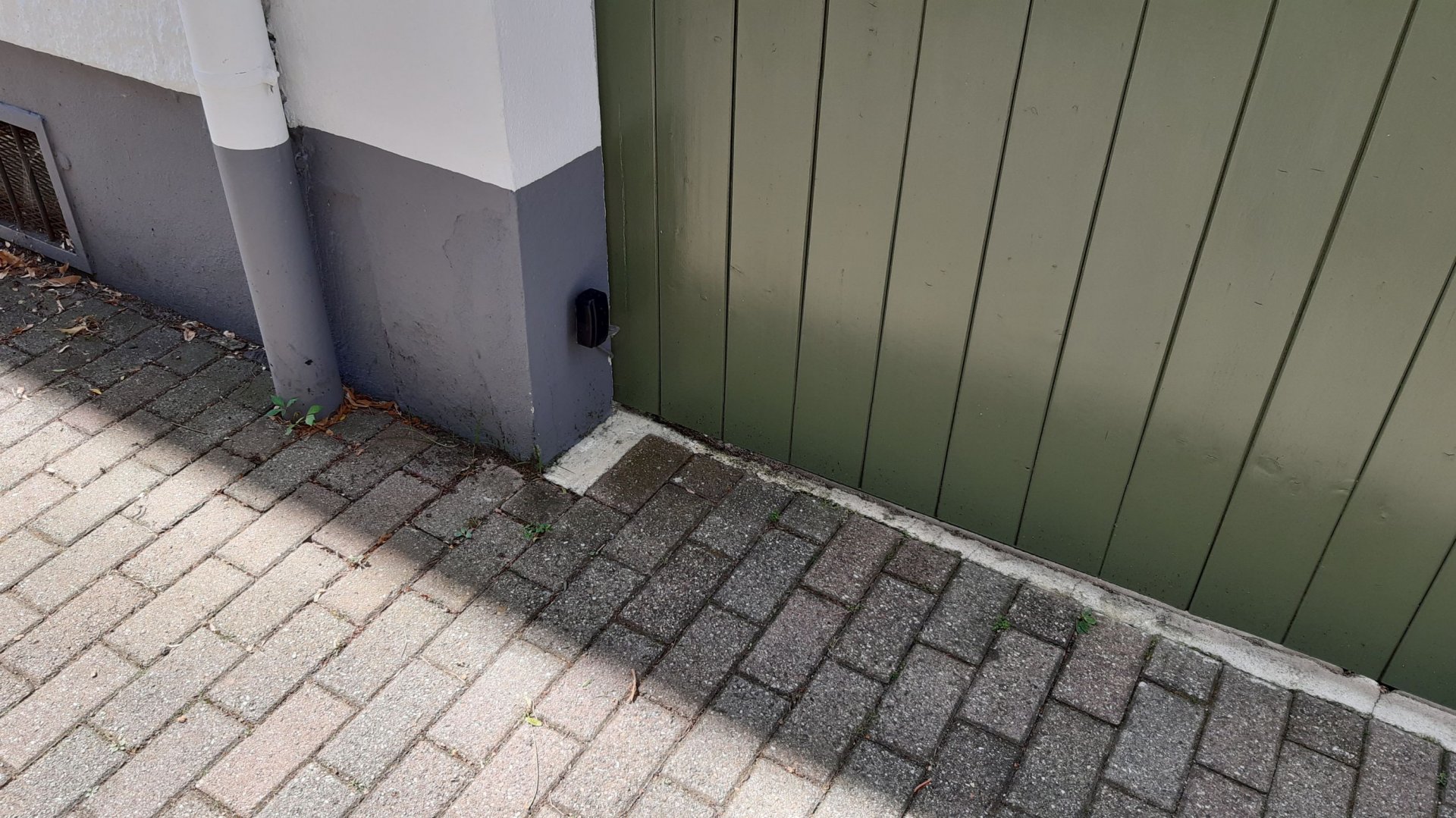

    Kaufe Dir eine Bohrkrone oder einen Elektromeißel und baue den Sensoren einen "Schrein" wie es Tunnelbauer für die Heilige Barbara machen.
    Eventuell noch eine Plexiabdeckung oder ein Blech mit Ausschnitt drüber, fertig.

    Also ich würde mit einer 100 oder 150 mm Bohrkrone eine Vertiefung in die Wand bohren und das alles erst mal verschwinden lassen.
    Die Lichtschranken selbst haben offenbar eine begrenzte Lebensdauer. Die sollte man zum Austausch abschrauben können.
    Patex hat den Vorteil , daß man das Angeklebte wieder abtrennen kann. Besonders fest wird das nicht.
    Bei einer Reflexlichtschranke beschlägt der Spiegel im Frühjahr morgens gerne, wenn er fest auf das kalte Mauerwerk geschraubt oder geklebt ist. Dann schließt die Garage morgens nicht wieder. 20 mm XPS zwischen Spiegel und Mauerwerk geklebt oder geschraubt wirken dann Wunder.
