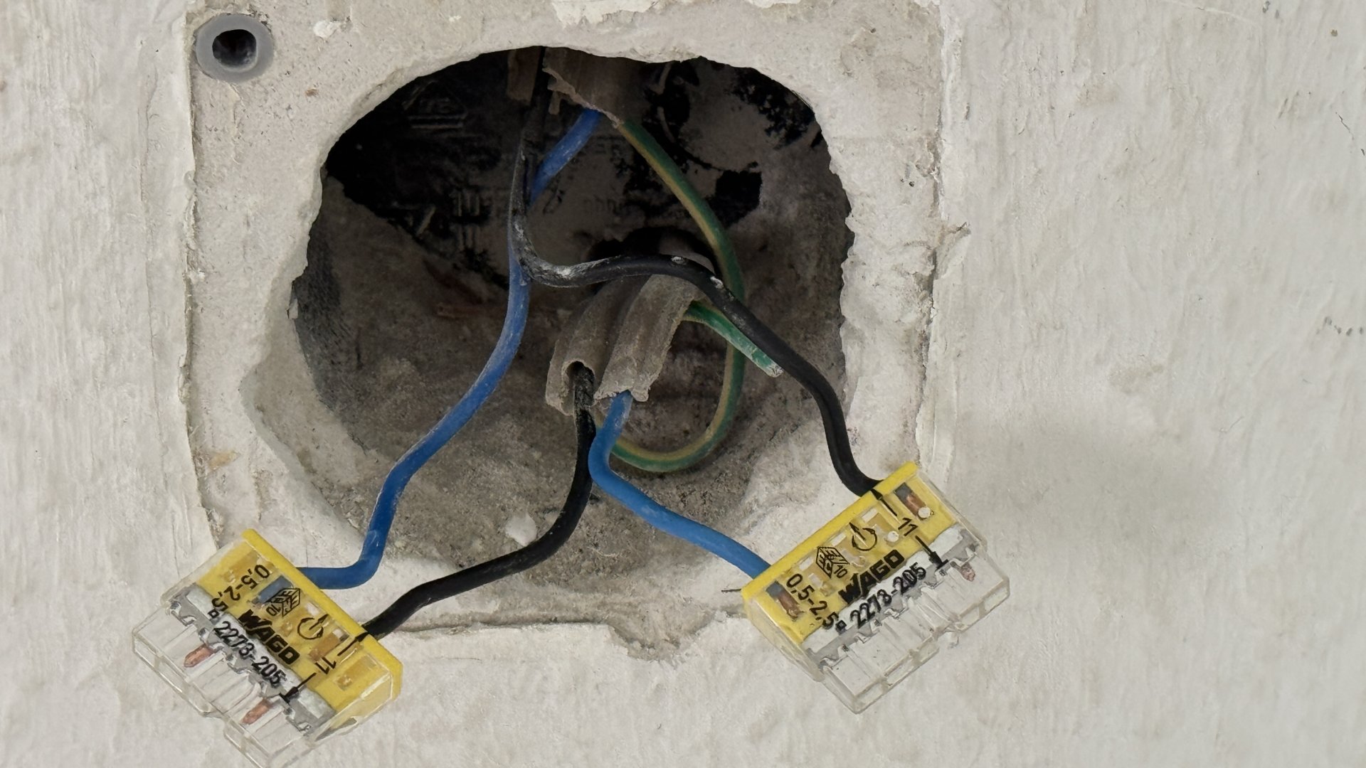

    in dem von uns aktuell noch bewohnten Miethaus haben wir relativ viele Philips Hue Lampen im Einsatz gehabt. Unter anderem auch in 2 Lampen, die unabhängig voneinander (mittels Serienschalter) geschaltet wurden. Da wir hier einen Funkschalter verwenden wollten (Friends of Hue), haben wir vor ein paar Jahren den Schalter durch einen Elektriker überbrücken lassen und so beide Lampen unter Dauerstrom gesetzt. Das Schalten der Hue-Lampen war so mit dem Funkschalter problemlos möglich.

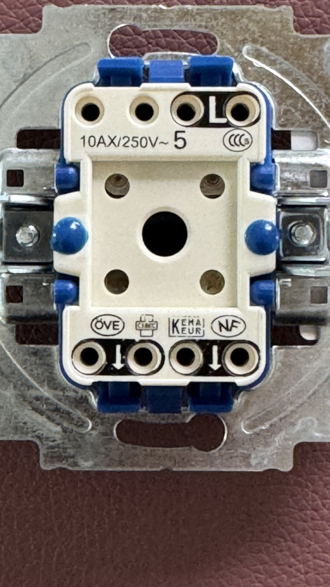

    Nun ziehen wir demnächst in Wohneigentum und ich rüste nach und nach alles zurück in den Zustand des Mietbeginns - somit auch diesen Schalter. Ich habe einen neuen Serienschalter gekauft, den ich anschließen wollte - komme aber jetzt an meine Grenzen: in der Schalterdose befinden sich nur 2 Kabel, die über Kreuz miteinander verbunden sind. Nur bei einem davon gibt es einen (nicht angeschlossenen) Schutzleiter.
    Mit meinen laienhaften Kenntnissen betrachtet müssten doch da eigentlich 3 Kabel sein: Zuleitung/Phase und 2 abgehende Leitungen zu den beiden Lampen.
    Ich weiß jetzt nicht, wie ich den Serienschalter anschließen muss (es hat ja vorher funktioniert). Der Elektriker ist leider zwischenzeitlich verstorben und einen externen Elektriker für eine solche Kleinigkeit zu beauftragen ist hier in unserer Region ein sportliches Unterfangen.
    Kann mir hier bitte jemand helfen?
    Vielen Dank
    Carsten

    Jede Lampe benötigt einen (gemeinsamen) Nullleiter (blau) und dann kommt noch für jede Lampe ein spannungführender Leiter (jeweils schwarz) vom Serienschalter.

    Ich weiss aber leider immer noch nicht, wie der. Schalter nun korrekt verdrahtet wird:

    Ich würde davon ausgehen, dass Blau hier L sein soll und schwarz jeweils zum schalten sein soll.
    Ohne den Verteiler oder Verdrahtung der Lampe zu sehen, kann man da nicht wirklich was dazu sagen.
    Egal wie Rum du es machst, stopf !!nicht!! Die je blauen/schwarzen Adern in die selbe Klemme, denn das könnten verschiedene Aussenleiter/Phasen sein (=380v=gefährlich)
    (Am Ende bleibt eine Ader allein in der Wagoklemme)

    So wie es ausschaut kommen von irgendwoher zwei Drähte die jeweils 1:1 (mit Farbwechsel) verbunden sind. Ohne Einblick in die damit verbundenen Abzweigdosen (Foto möglich?) und eine Messung, wird man da nur raten können. Theoretisch könnten die beiden Lampen auf verschiedenen Phasen liegen, dann funktioniert der Serienschalter nicht so einfach. Ohne Messung was da wo anliegt (zweipoliger Spannungsprüfer, am besten mit Durchgangsprüfung) würde ich da nichts machen.
