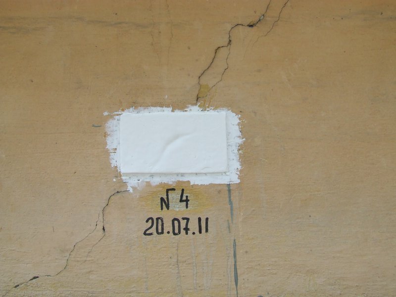

    Gips auf die Wand auftragen. und beobachten

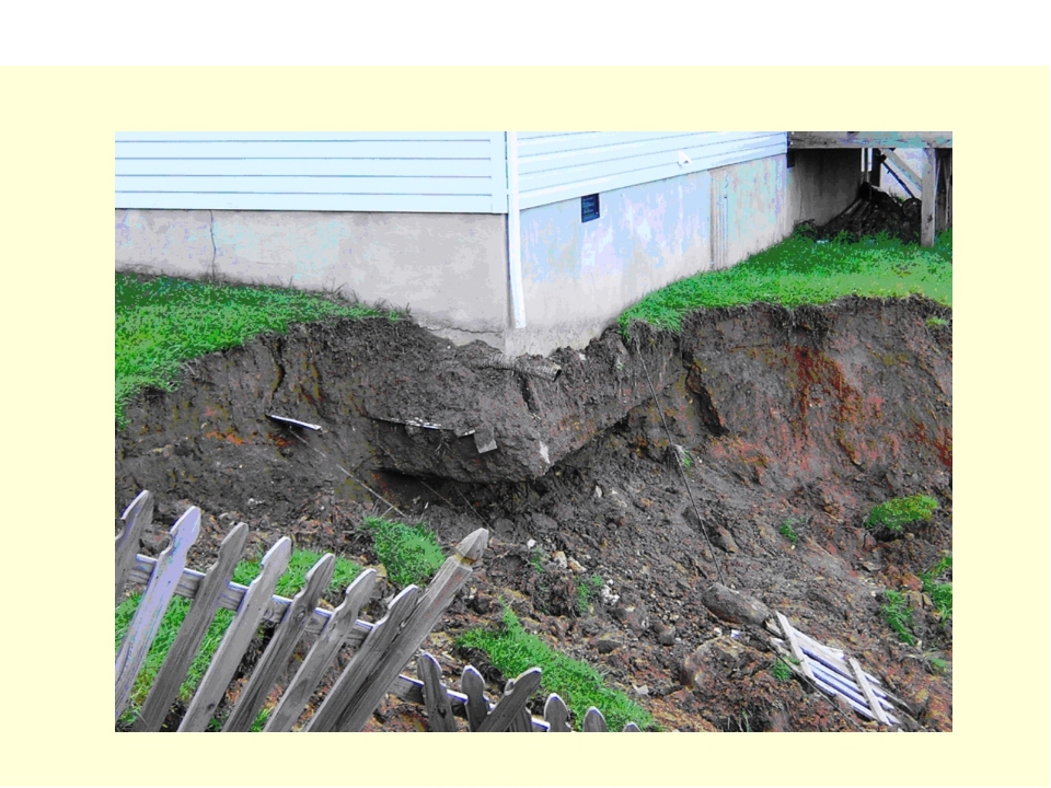

    kann sein. Auswaschung Boden
