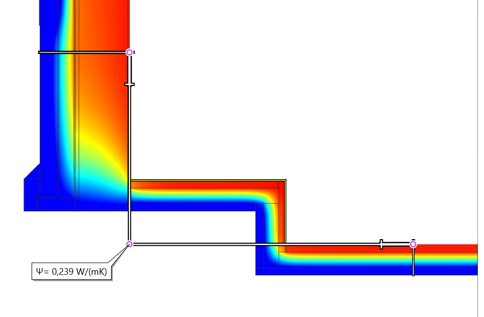

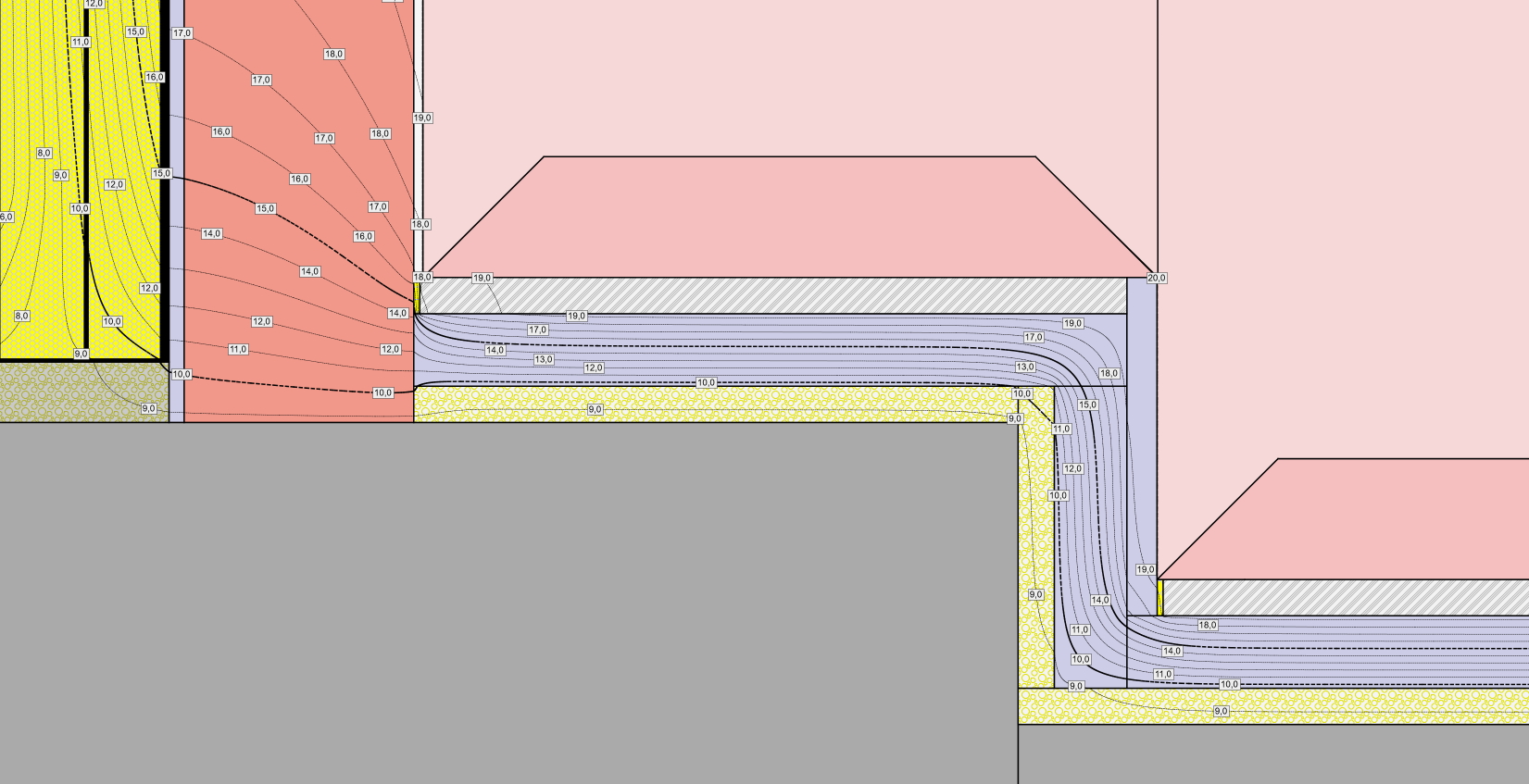

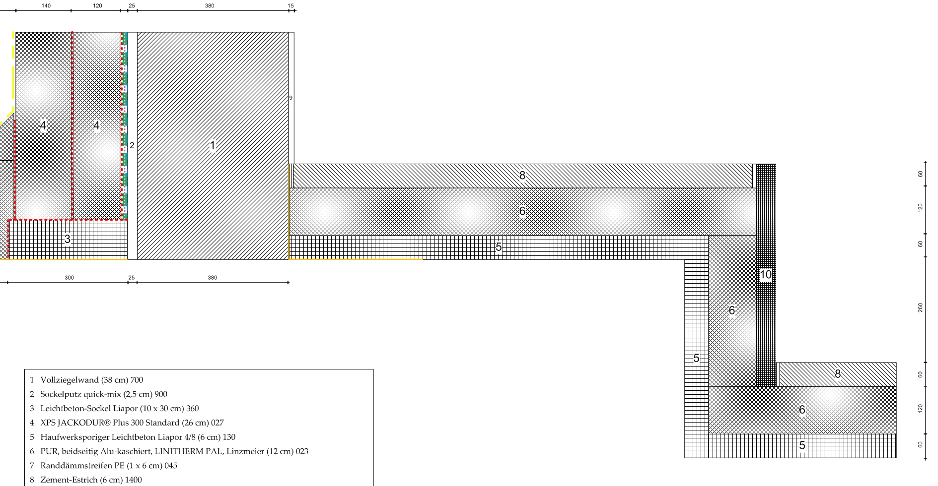

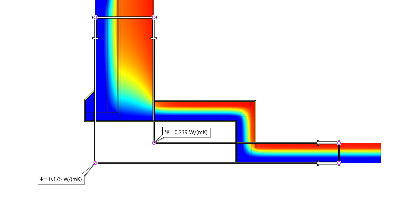

    Servus..
    bin dabei die Wärmebrücken zu berechnen (detailliert) für unsere Haussanierung zum Effizienzhaus. Es heißt man soll die Referenzpunkte für den "Psi-Punkt" möglichst weit weg setzten mind. 1 Meter.. dort wo die Isothermen nicht mehr weglaufen.. Was macht man wenn die Geometrie dies nicht erlaubt? Wir haben einen Sockel im Keller der ist einen Meter breit und einen halben Meter hoch.. hier muss ich die Innen- und Außenkante nachrechnen. Intuitiv würde ich jeweils die halbe Strecke der Breite bzw. der Höhe für die Referenzpunkte ansetzten, dort wo die Isothermen zumindest bei der Breite einen "Wendepunkt" haben.. was meinen die Profis dazu?

    Welches Programm verwendest du.
  5. #5 OblongFitzOblong, 24.01.2023
    OblongFitzOblong
    OblongFitzOblong
    26.08.2020
    HTflux V1 des Ingenieurbüros für Technische Physik HTflux Engineering GmbH.
