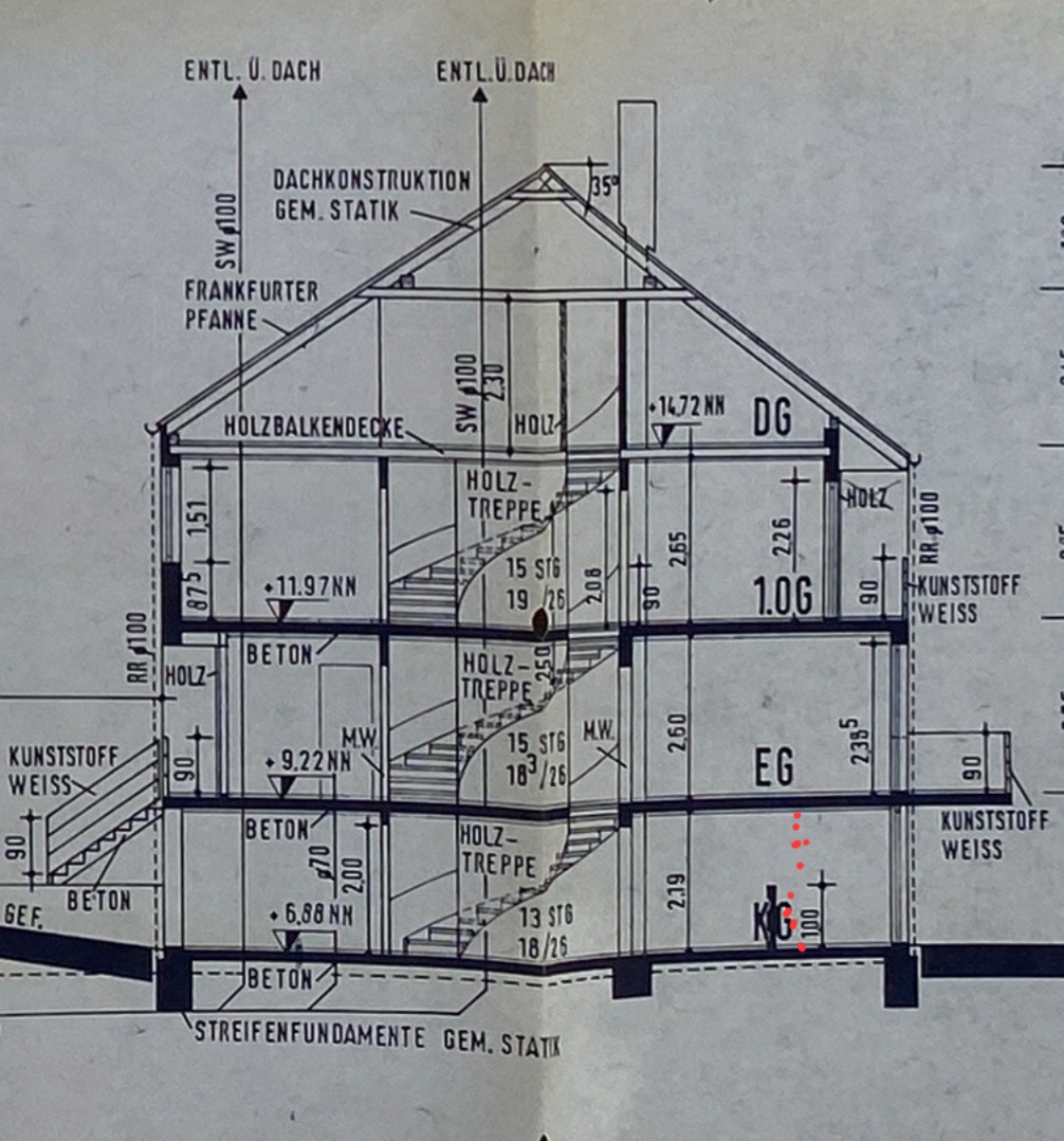

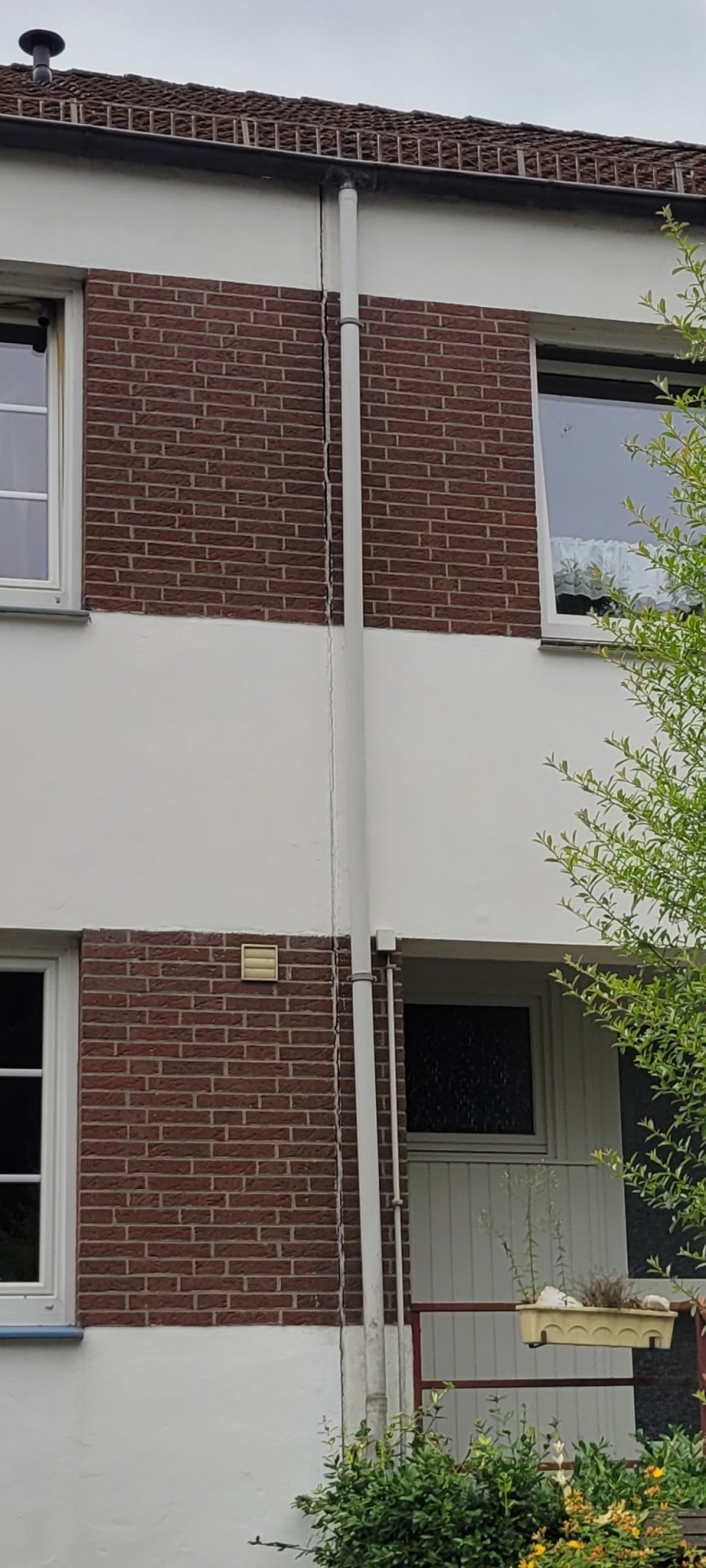

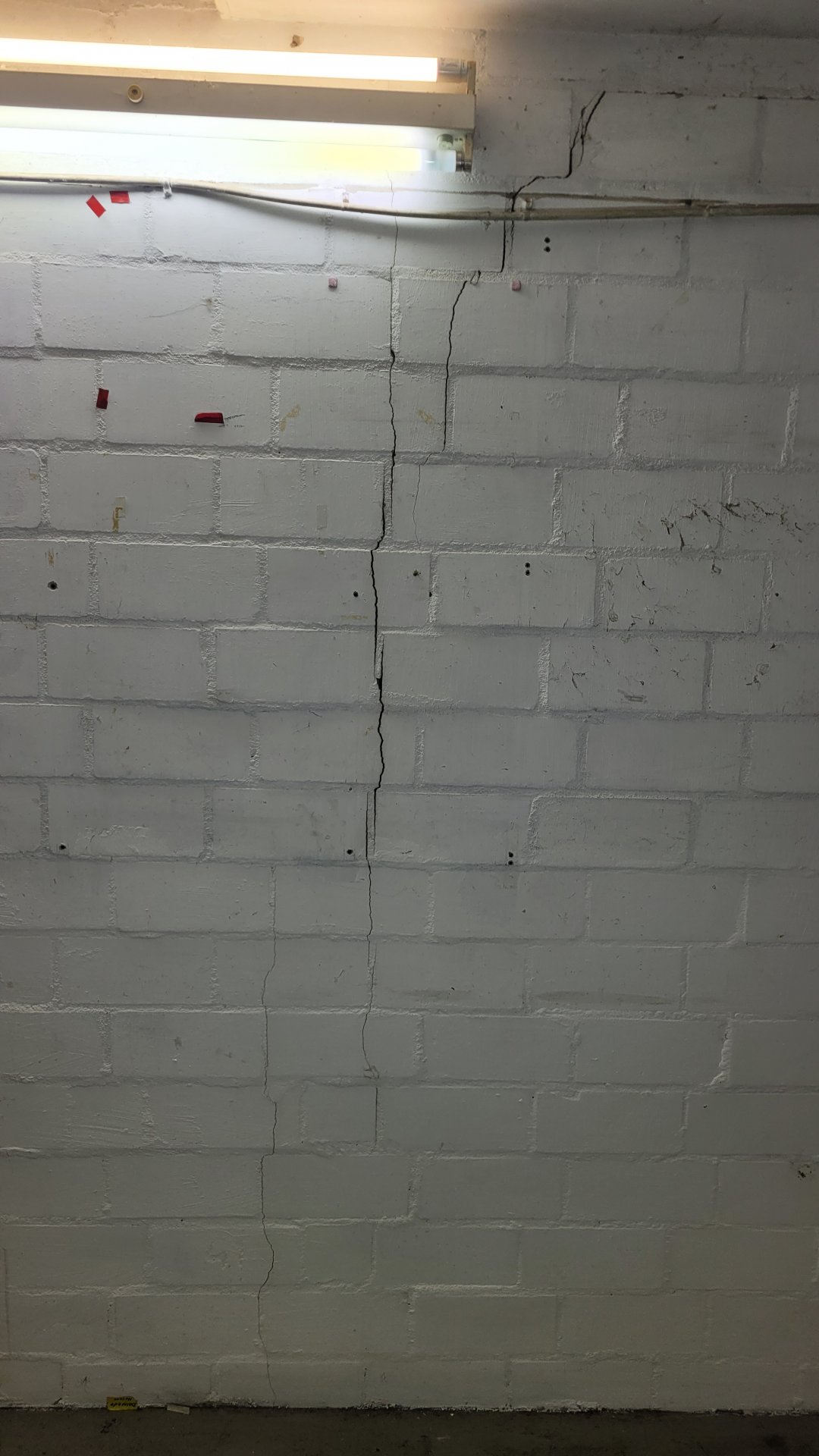

    Hallo zusammen, ich habe mir heute ein Haus angesehen, welches mir sehr gut gefällt. Mich beunruhigt nur dieser Riss in der kellerwand. Geschätzt max. 3 mm breit, wie leicht zu erkennen geht der Riss durch durch die Steine hindurch... außen am Reihenendhaus ("meins" wäre das rechte) sieht man zudem, dass die "Fuge" zum Nachbarhaus von unten nach oben in der Breite leicht zunimmt und ebenfalls gerissen ist. Sollte ich besorgt sein? In unmittelbarer Nähe (gut 50m Luftlinie) ist vor 25 Jahren ein Straßentunnel gebaut worden, das Haus selbst ist etwa 50 Jahre alt. Mein Bauchgefühl sagt, zweite Besichtigung mit einem Bausachverständigen erforderlich :O

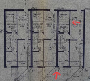

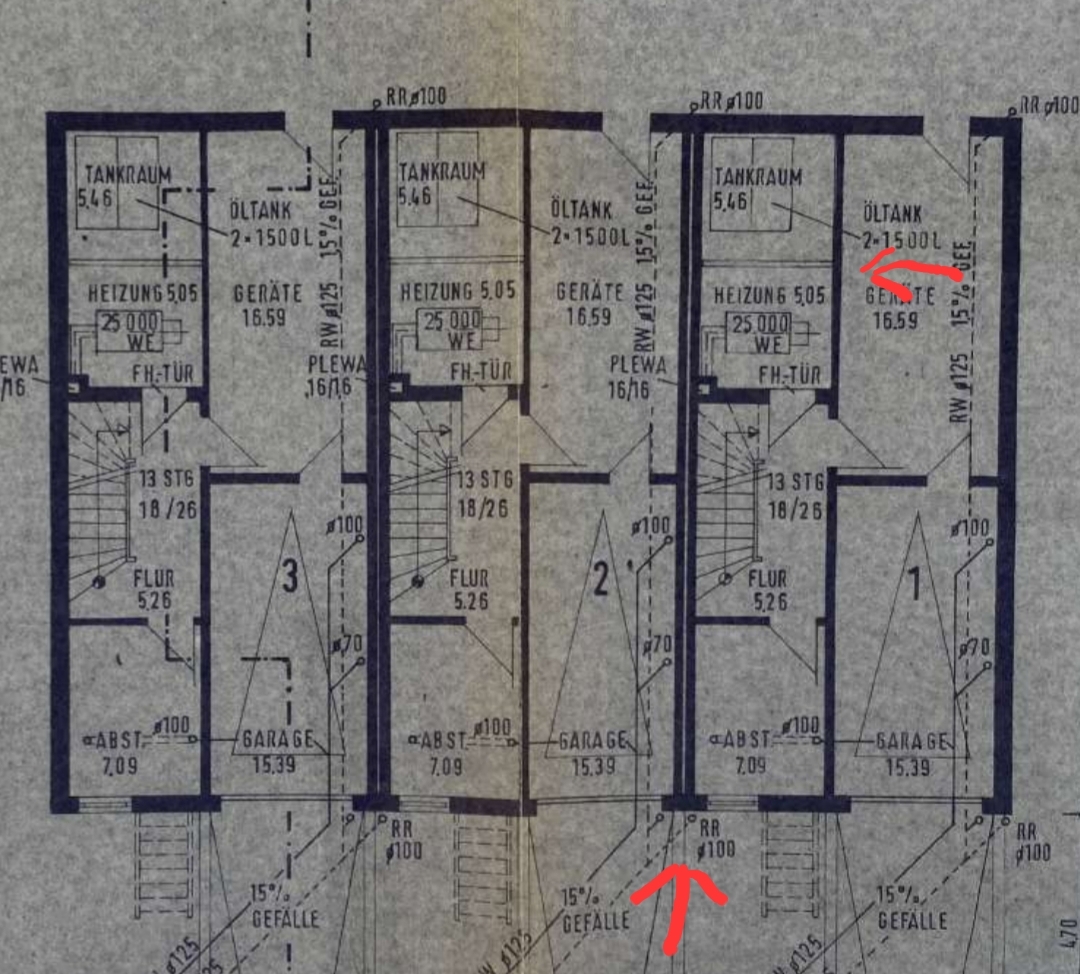

    Da die Wand innen liegt hätte ich natürlich auch mal auf die andere Seite sehen können, habe ich aber nicht. in dem Moment fiel mir nicht direkt auf, dass das eine innenwand ist... Lage riss siehe Pfeil auf Grundriss im ursprünglichen Beitrag.

    Es scheint wohl eine geringe Bewegung im Untergrund stattgefunden zu haben. Ob die Baugrubensohle unzureichend verdichtet wurde oder durch den Tunnelbau Setzungen verursacht wurden lässt sich heute vermutlich nicht mehr eindeutig feststellen. In beiden Fällen würde ich erwarten, dass die Setzungen mittlerweile abgeklungen sind.
    Bezüglich der Wand vermute ich, dass diese ohne die erforderliche Fuge zur Decke eingebaut wurde. Bei der Setzung des Bauwerks wurde sie dann zwischen Decke und Boden "eingeklemmt" und hat die daraus resultierenden Spannungen nicht ausgehalten. Falls ansonsten keine Schäden erkennbar sind, hätte ich da keine Bedenken.
    Der Schaden an der Trennfuge kann ebenfalls durch die Bauwerkssetzung verursacht sein. Es ist aber auch möglich, dass das Fugenmaterial einfach das Ende seiner Lebensdauer erreicht hat.
    Eine zweite Begehung mit externem Sachverstand kann aber in keinem Fall schaden.

    Gibt es keine sichtbaren Risse im Boden oder der Kellerdecke?

    Keine risse im Boden und der kellerdecke. Die sind beide aus beton, die Wand ist gemauert. VollNormals Hinweis auf die "eingeklemmte" Wand klingt für mich plausibel, immerhin ist der Riss mittig zwischen zwei fundamentstreifen, also vermutlich am Ort der größten Verschiebung und Spannung... (ich habe von Häusern keine Ahnung, mache mir aber als Maschinenbauing. gelegentlich auch Gedanken über Mechanik/ statik)
