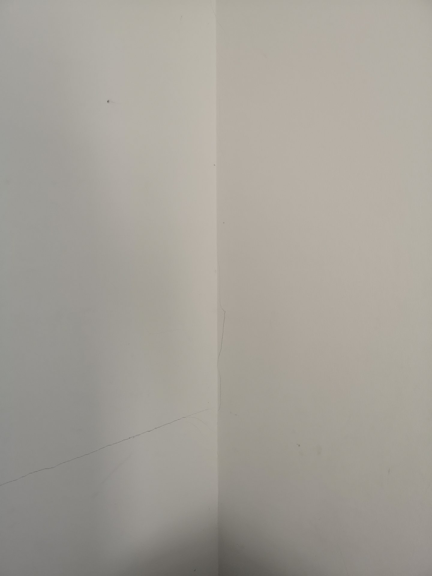

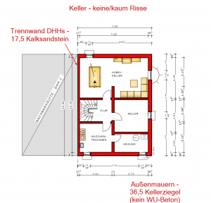

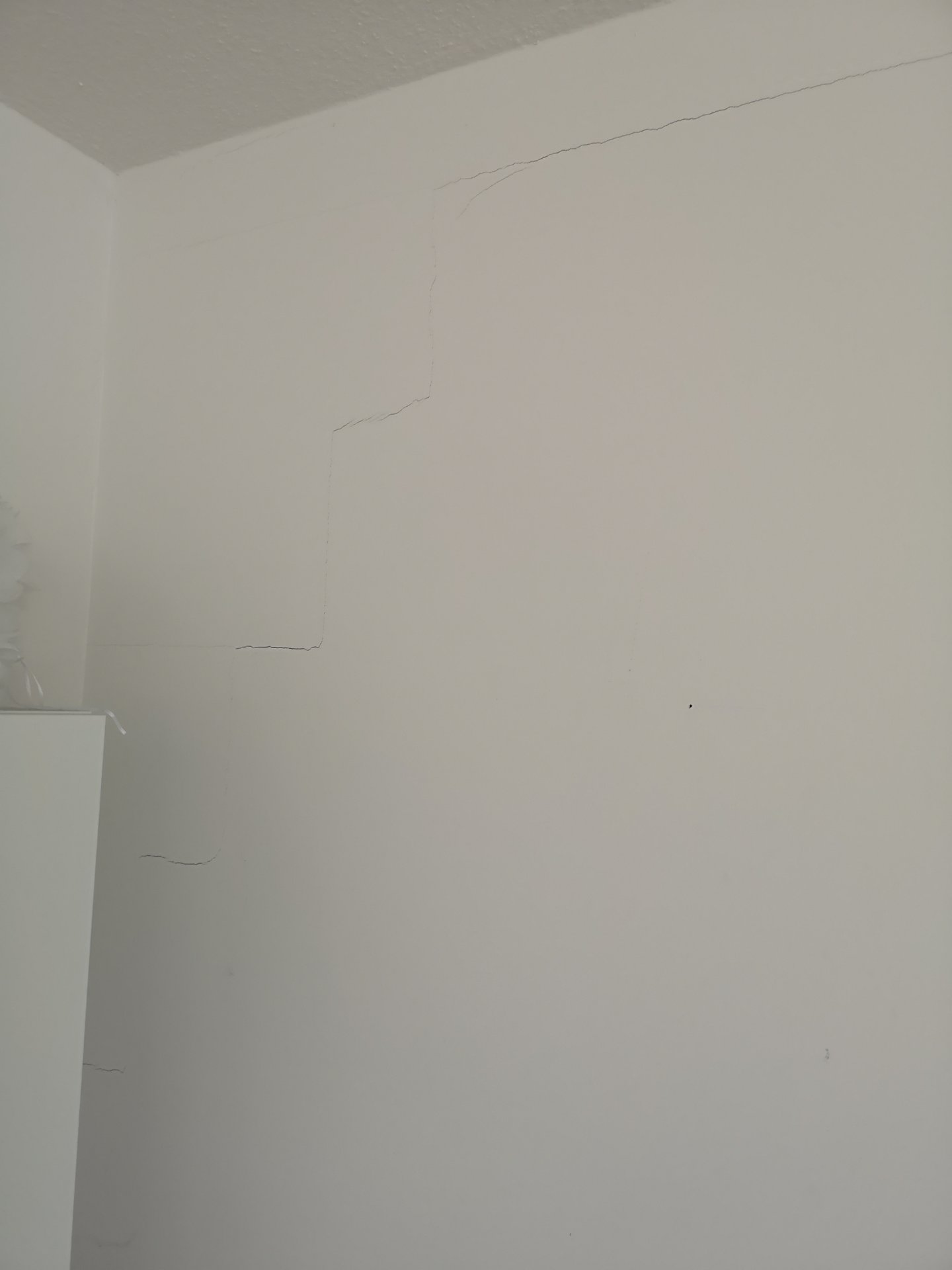

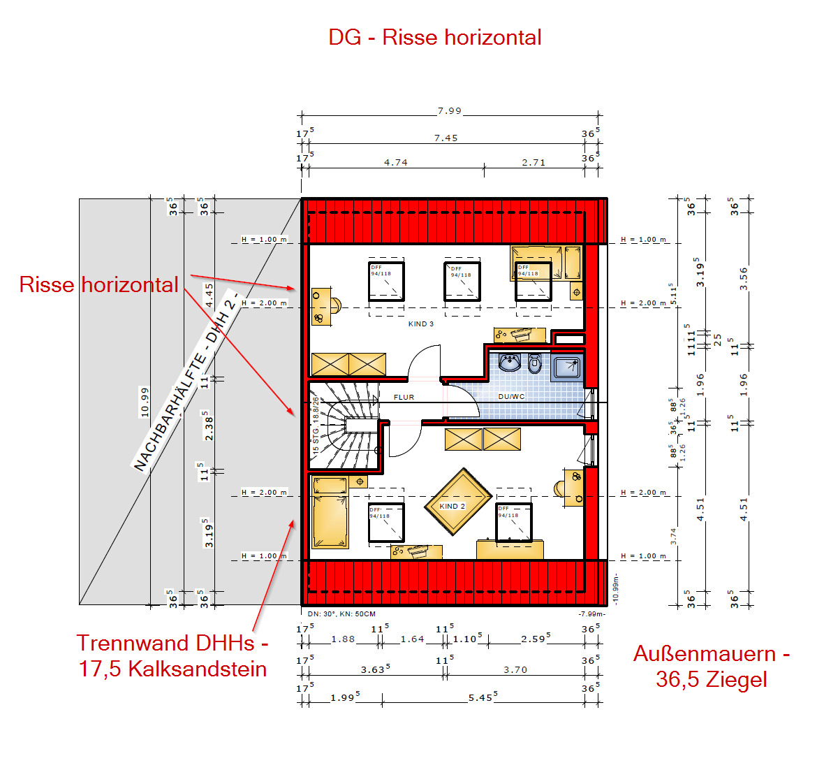

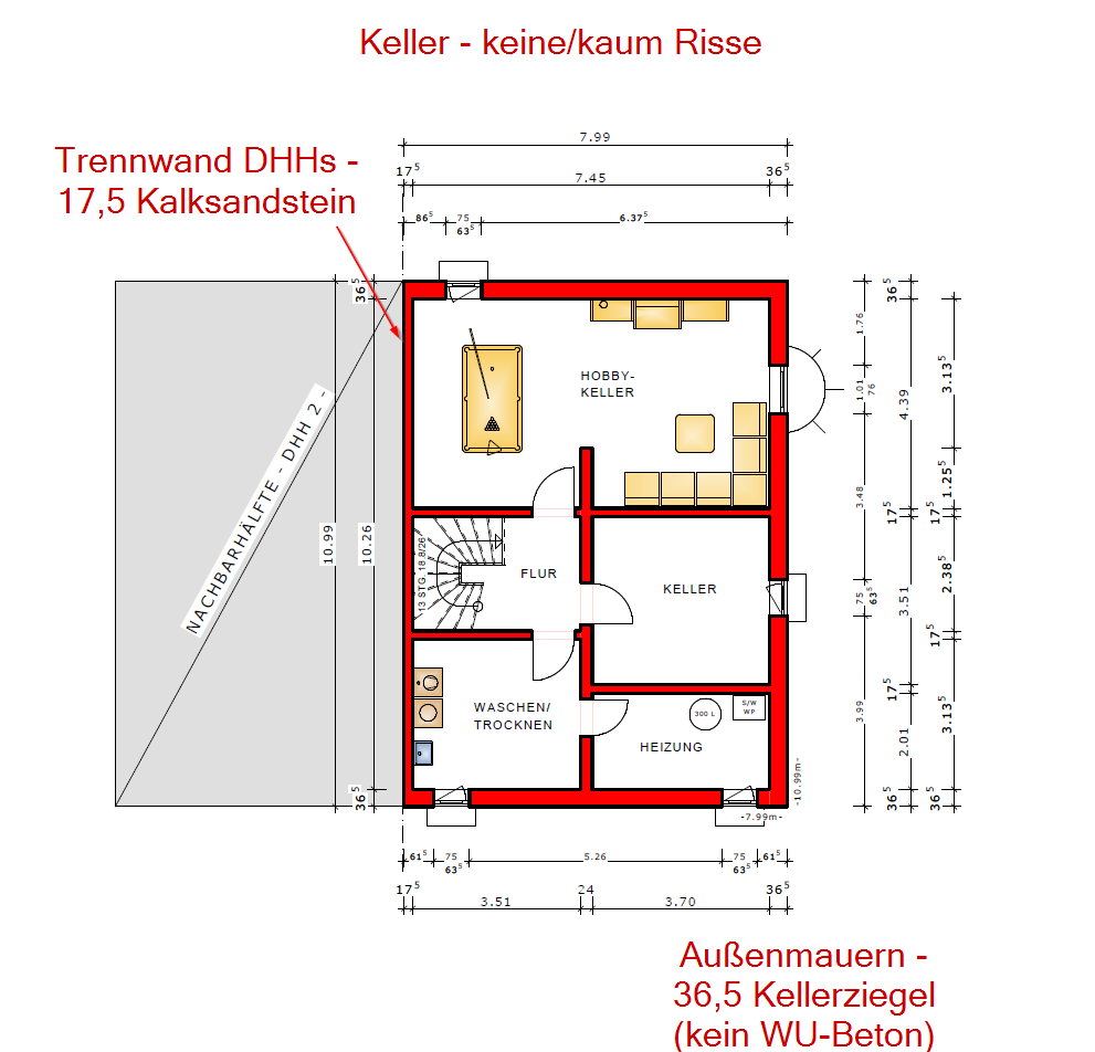

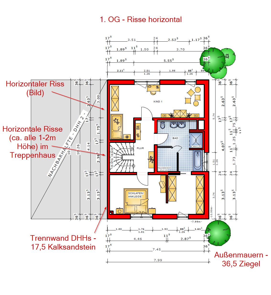

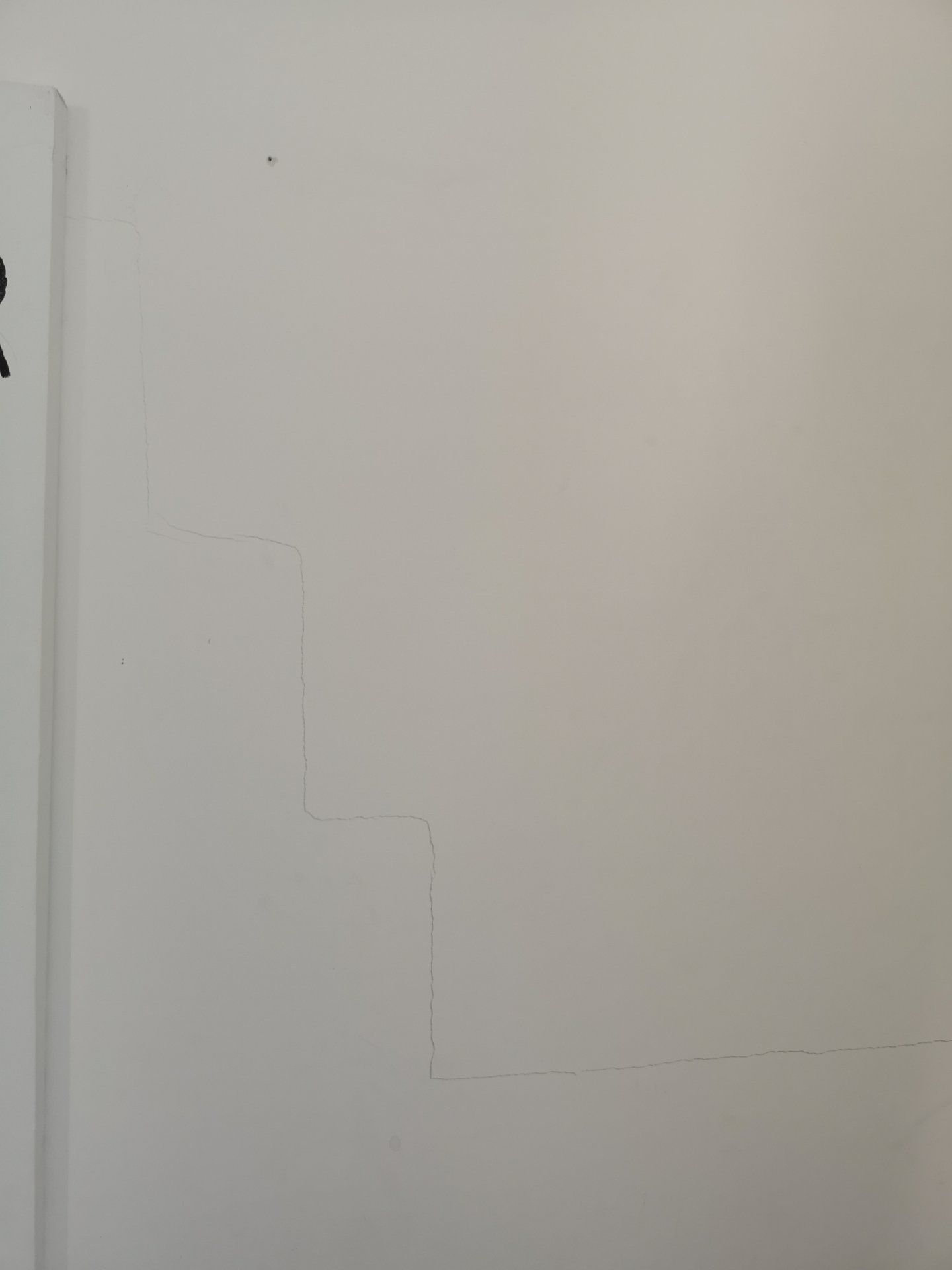

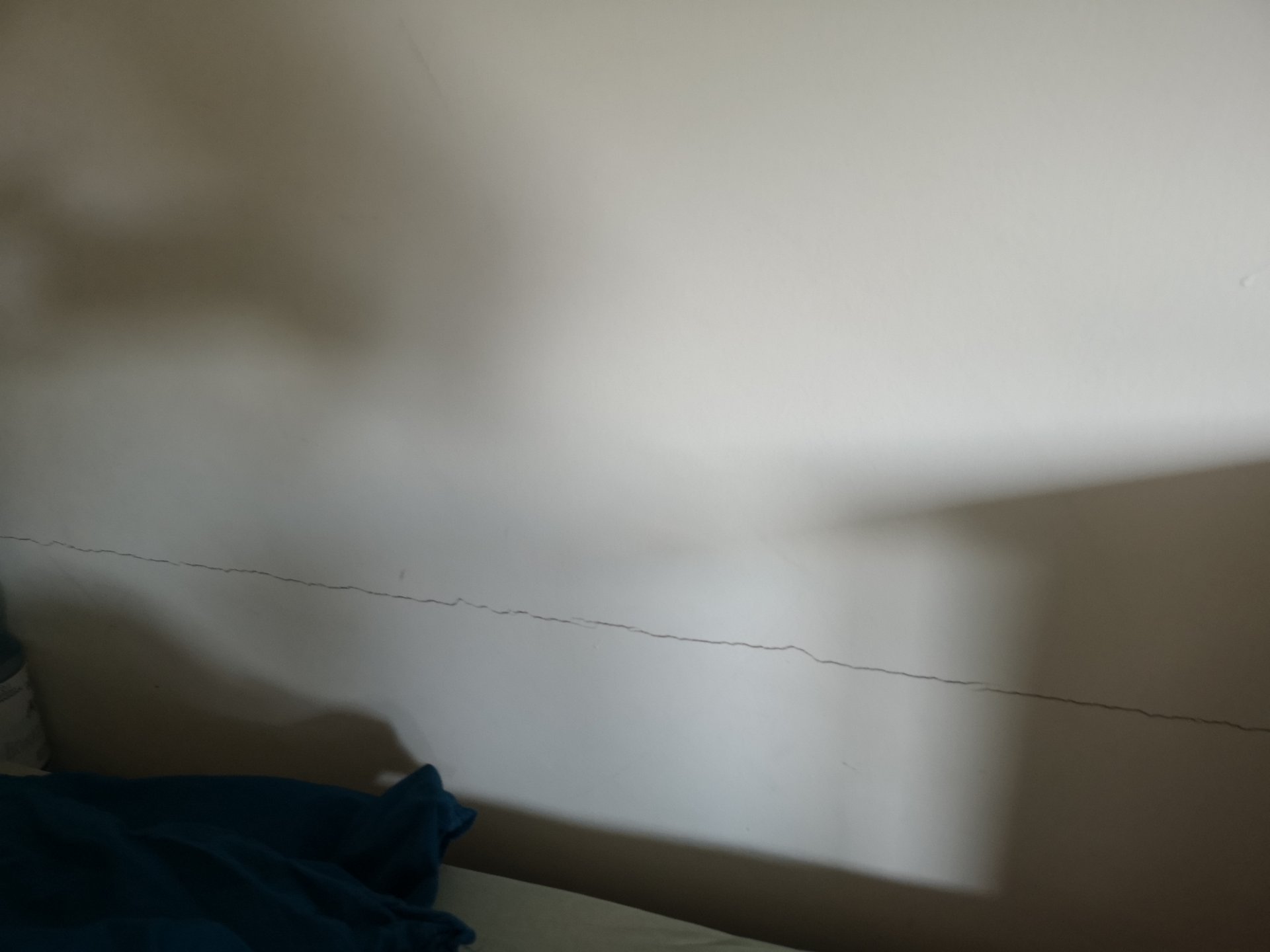

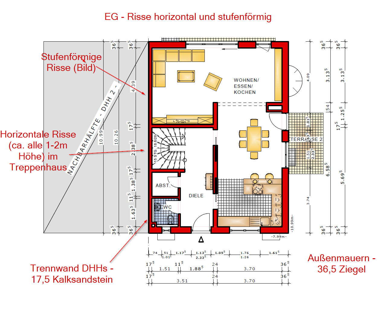

    wir haben eine schöne DHH zum Kauf gefunden, die mit Baujahr 2014 auch noch sehr neu ist. Einziges Manko sind Rissbildungen entlang der Trennwand zur angrenzenden DHH. An anderen Wänden sind zwar auch einige kleine Risse, allerdings sind diese eher im Bereich des "normalen". Entlang der Trennwand aus 17,5 Kalksandstein sind allerdings etliche Risse, teils stufenförmig teils horizontal verlaufend. Keller ist nicht aus WU-Beton, sondern gemauert aus Kellerziegeln, restliche Wände sind aus Porotonziegeln. Ich würde mich sehr freuen, wenn ihr mal einen Blick auf die Bilder werft. Sind die Risse so massiv, dass man sich auf jeden Fall Sorgen machen muss? Mir geht es um die Entscheidung, ob ich entweder einen Bausachverständigen mit guten Statik-Kenntnissen beauftrage oder ob sich das gar nicht erst lohnt und ich gleich die Finger von einem Kauf der DHH lassen sollte. Mir ist klar, das Haus wird davon nicht einstürzen, aber ich gehe schon davon aus, dass ständig weiter gehende Setzungsvorgänge durchaus in der Zukunft noch Ärger und Kosten bedeuten könnten. Die Vorbesitzer hatten keine Gewährleistung, da der Bauunternehmer pleite ging.
    Danke im Voraus für eure Hinweise! Bin mir hier echt unsicher ob die Doppelhaushälfte ein gutes Angebot ist oder eher ein riskantes...
    Risse1.jpg Risse2.jpg Risse3.jpg Risse4.jpg Keller Grundriss.png EG Grundriss.png 1. OG Grundriss.png DG Grundriss.png

    Gerade bei Doppelhaus Trennwände kommen oft setzrisse zum erscheinen.
    Ich denke es ist alles im Rahmen. Nachb4 Jahren sollte sich das Haus gesetzt haben.
    SIL gefällt das.

    Keine Setzrisse - das ist normales 'Schwinden', ansonsten wie Yilmaz, dies sollte abgeklungen sein.

    Danke euch beiden, das beruhigt dann doch ziemlich! Dann lohnt es sich wohl, sich das Haus nochmal näher anzuschauen.

    Stoffwerte schauen sie mal dort nach - so grob sind dort auch 'Schwinden KS' beschrieben, ihre Decken aus Filigran plus Aufbeton verhalten sich anders, Poroton nochmals ( dessen Schwinden ist zu vernachlässigen), durch dort verwendete Anschlusstechnik KS zu Poroton und begünstigt durch ( eine Treppenwand ist vermutlich Ortbeton, die andere Seite KS) konstruktive Ausbildung, bilden sich diese Risse aus-Grund wird zuviel 'Bau Feuchte' sein während der Errichtung.
    Im Prinzip ist das ein klassischer Grundriss, der variabel ist und relativ großzügig auch im Umbau sich gestaltet, je nach Statik sind dort viele Wände nicht tragend, bei der Abmessung kommt man i d R mit AW und Treppenscheiben hin, ob dies bei vorliegenden Gebäude so ist - Statik schauen.

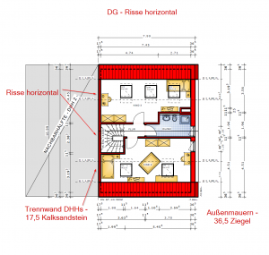

    Edit :im DG schauen sie bei Ringanker oder Ringbalken, wenn dort eine 'Klaffung' oder Riss ist, das kann kostenintensiv sein - die Geschosse darunter ist 'Malerzeugs'
