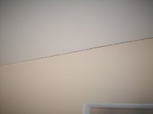

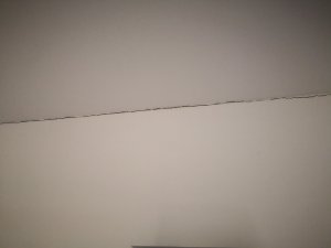

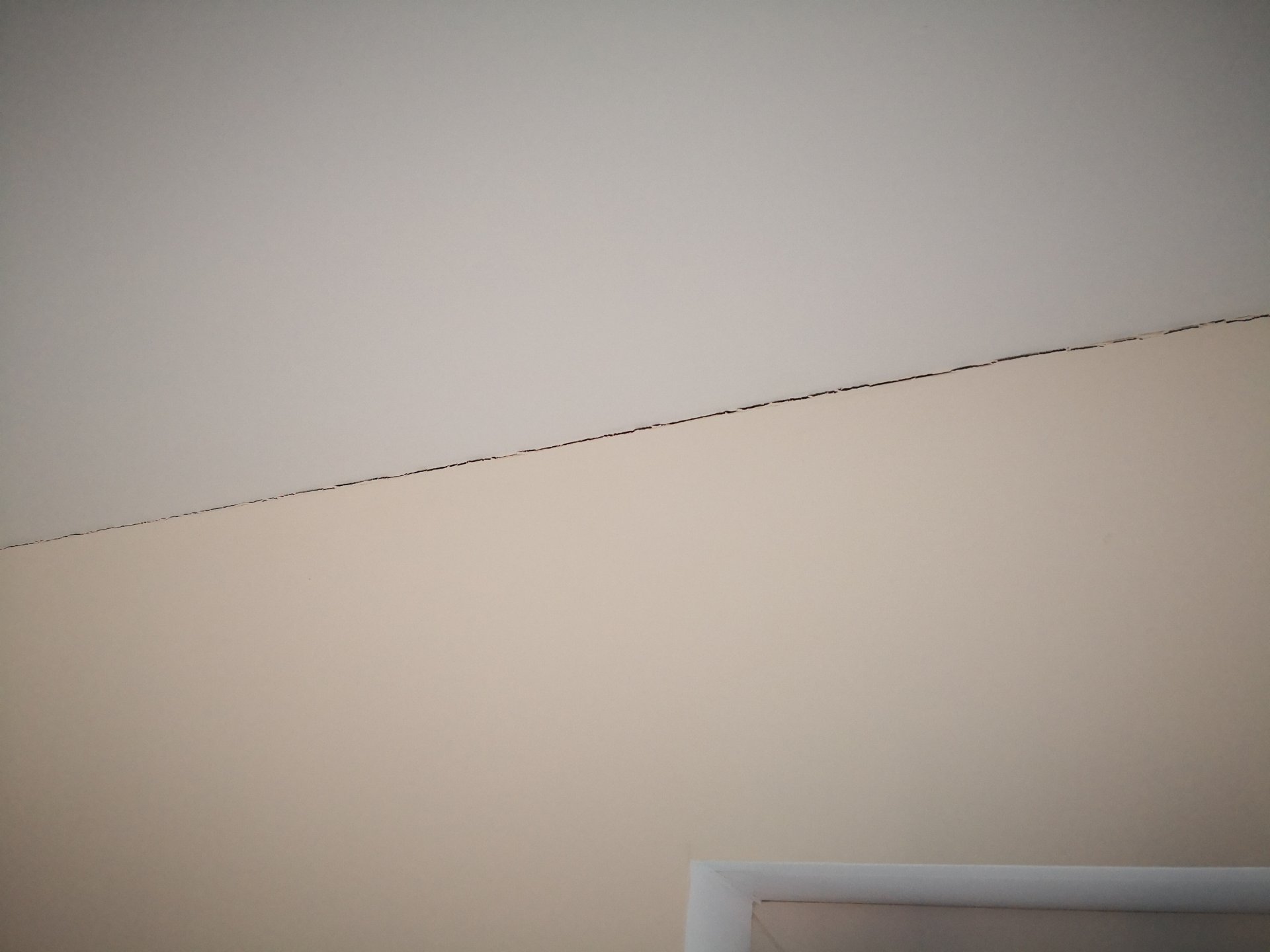

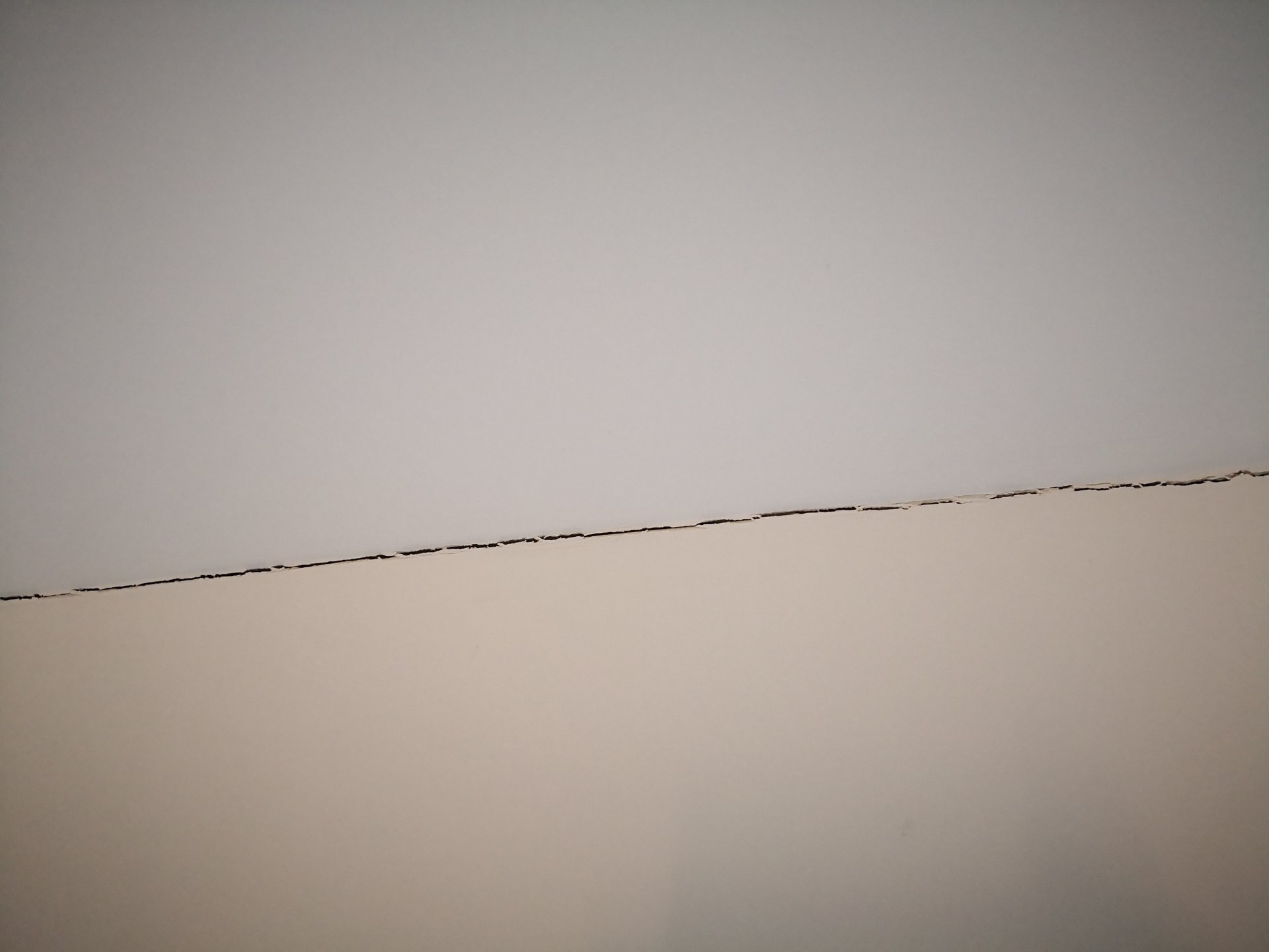

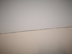

    Hallo Zusammen, unser Neubau wurde im März 2018 fertig gestellt. Jetzt haben sich einige Risse zwischen Wand und Decke gebildet. Der Bauträger sagt das ist normal und man soll das ganze ca 1 Jahr ruhen lassen und dann mit Acryl abdichten. Nun wollte ich Euch mal fragen ob es wirklich normal ist, die Rise kommen mir stellenweise ziemlich gross vor und ich bin mir nicht sicher ob man sie auf Dauer entfernen kann.
    Vielen Dank. Liebe Grüsse

    Normal

    bei korrekter Verarbeitung wäre ein Haarriss normal, hier wurde, beim verspachteln, kein Trennband zwischen
    Mauerwerk und Decke eingelegt, somit nicht fachgerecht, zeugt von Billiganbietern, was bei Bauträgern normal ist

    kann man die Risse auf Dauer mit Acryl beseitigen?
  5. #5 simon84, 08.01.2019
    23.485
    7.029
    Was heißt auf Dauer ?
  6. #6 Lexmaul, 08.01.2019
    Lexmaul
    Lexmaul
    15.09.2014
    8.921
    2.163
    Mimosenlecker
    Dauerhaft nicht, aber man hat irgendwann Jahre Ruhe bis die neuen kommen.Ich hab noch gar nix zu gemacht nach bald 3 Jahren...sieht sich auch irgendwann weg :D.
