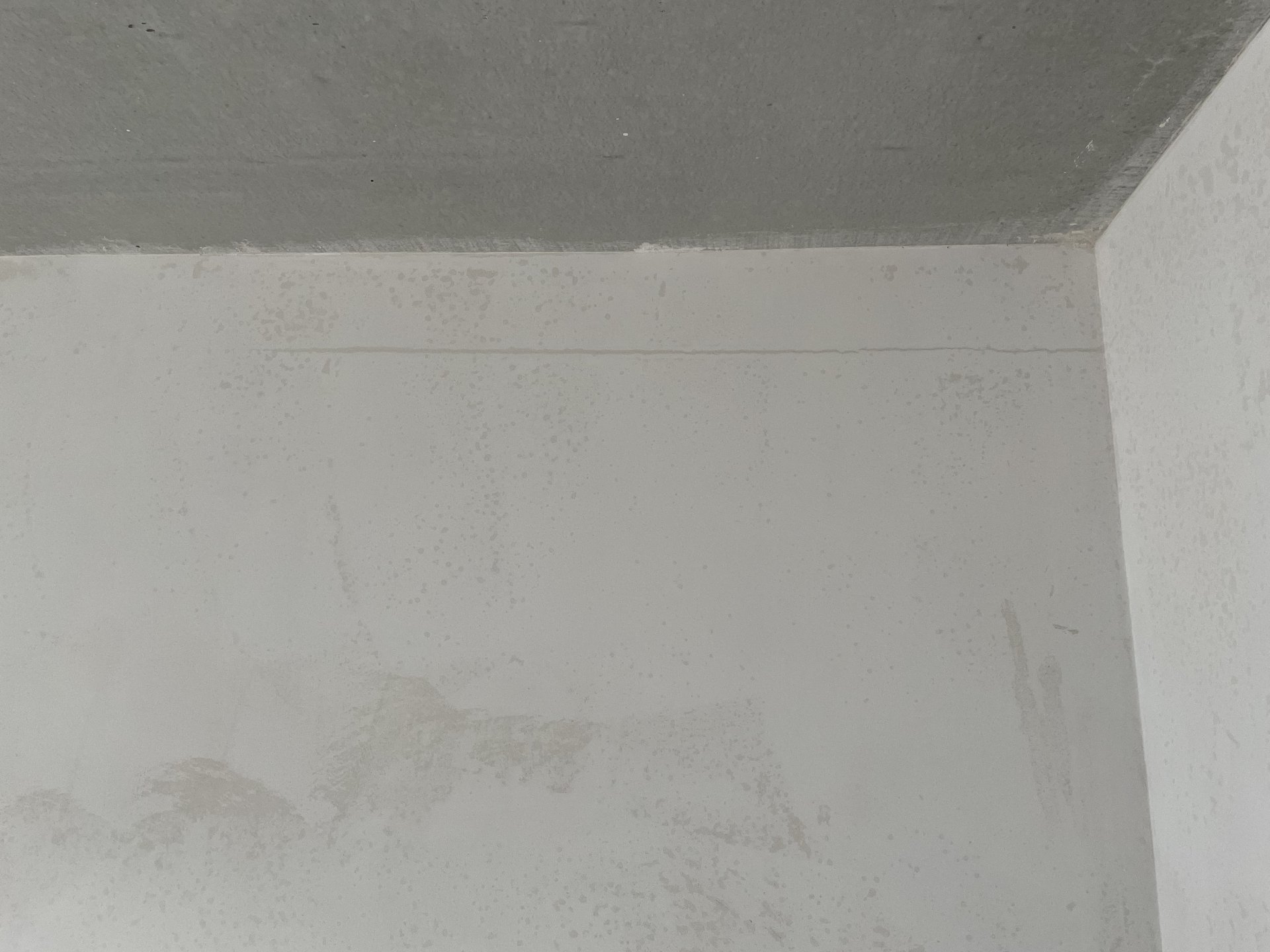

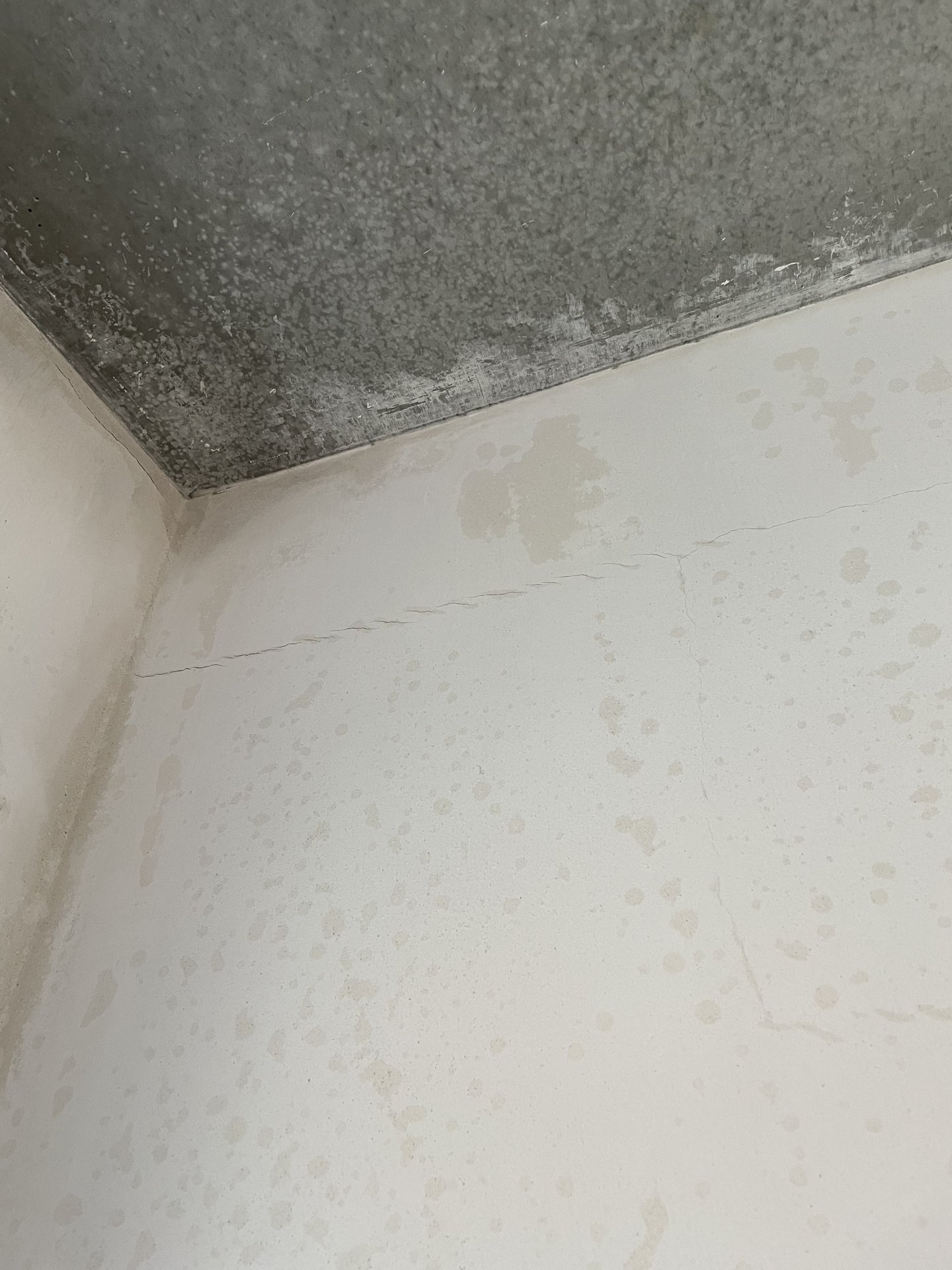

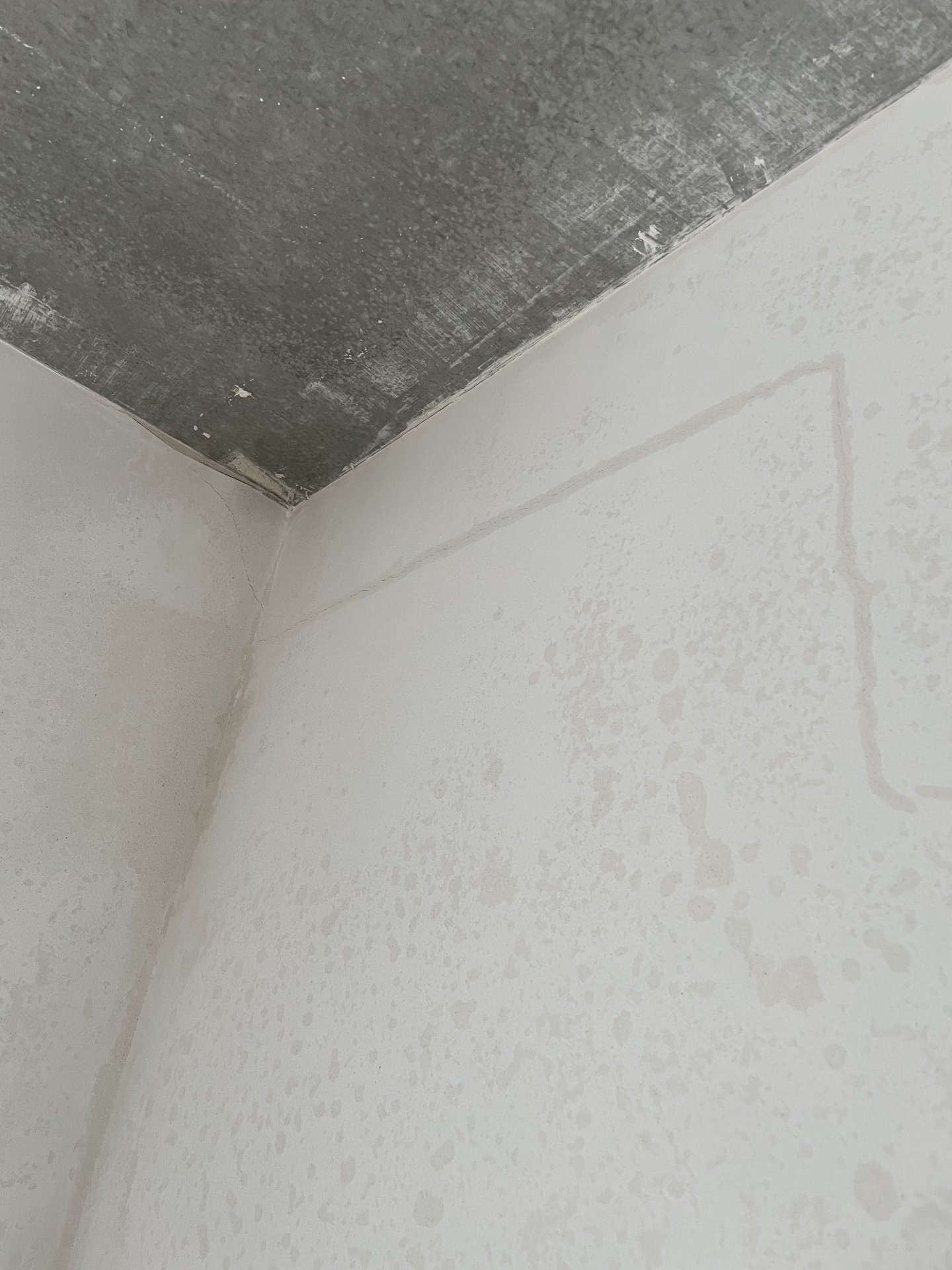

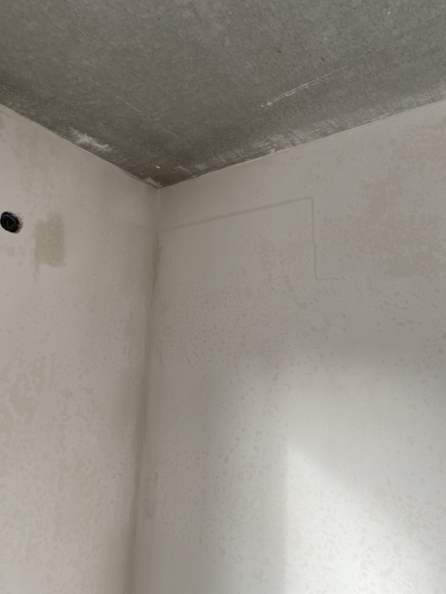

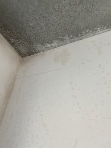

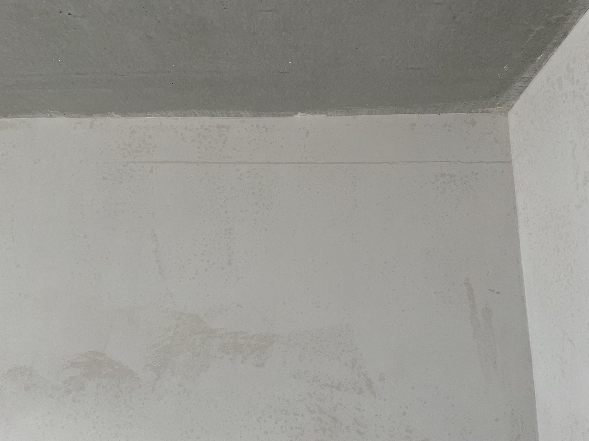

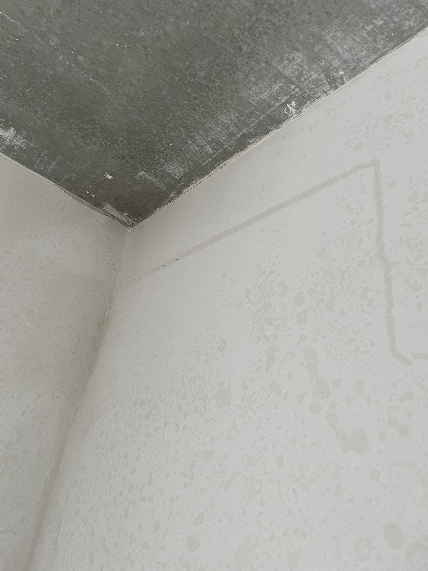

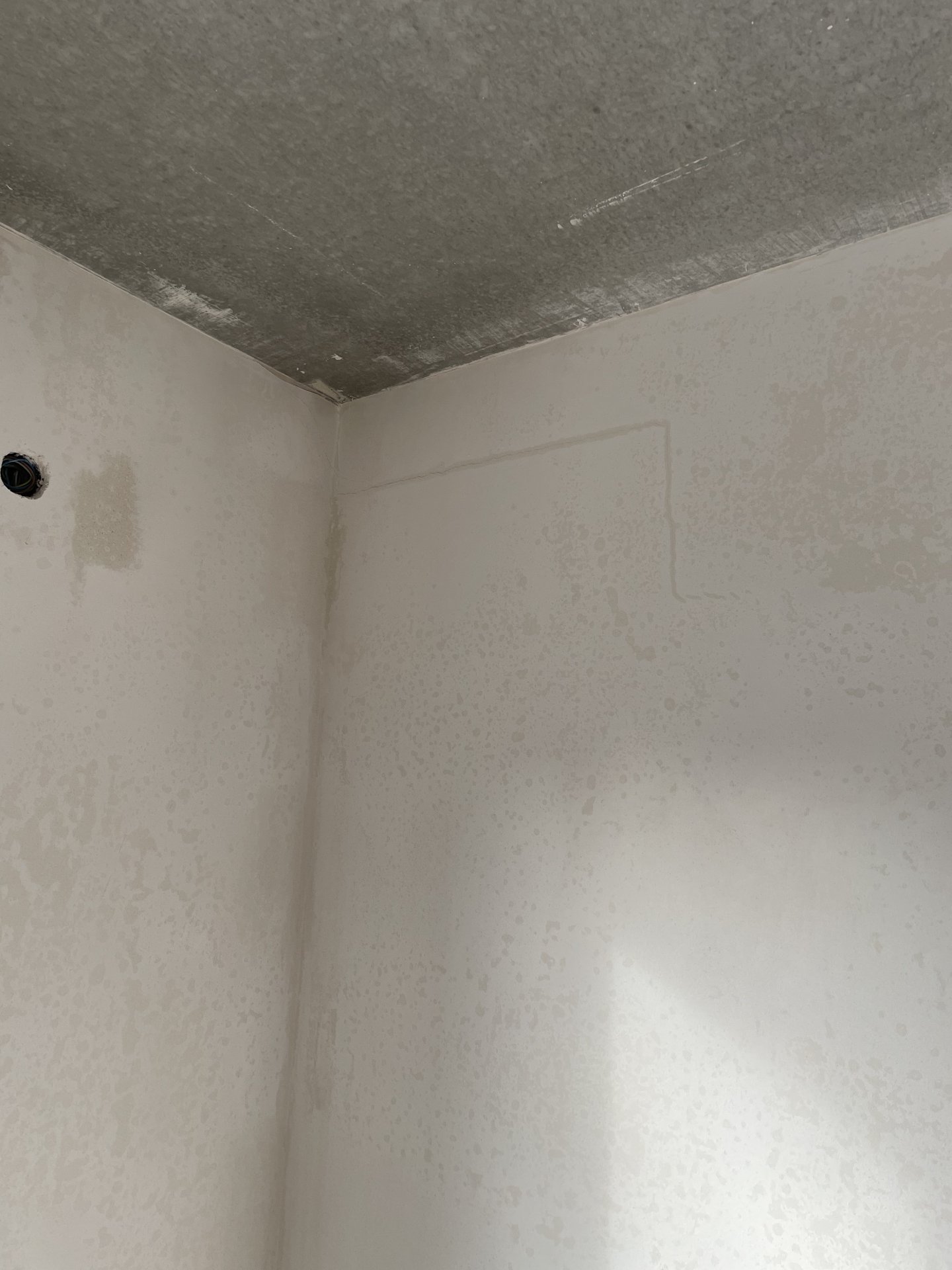

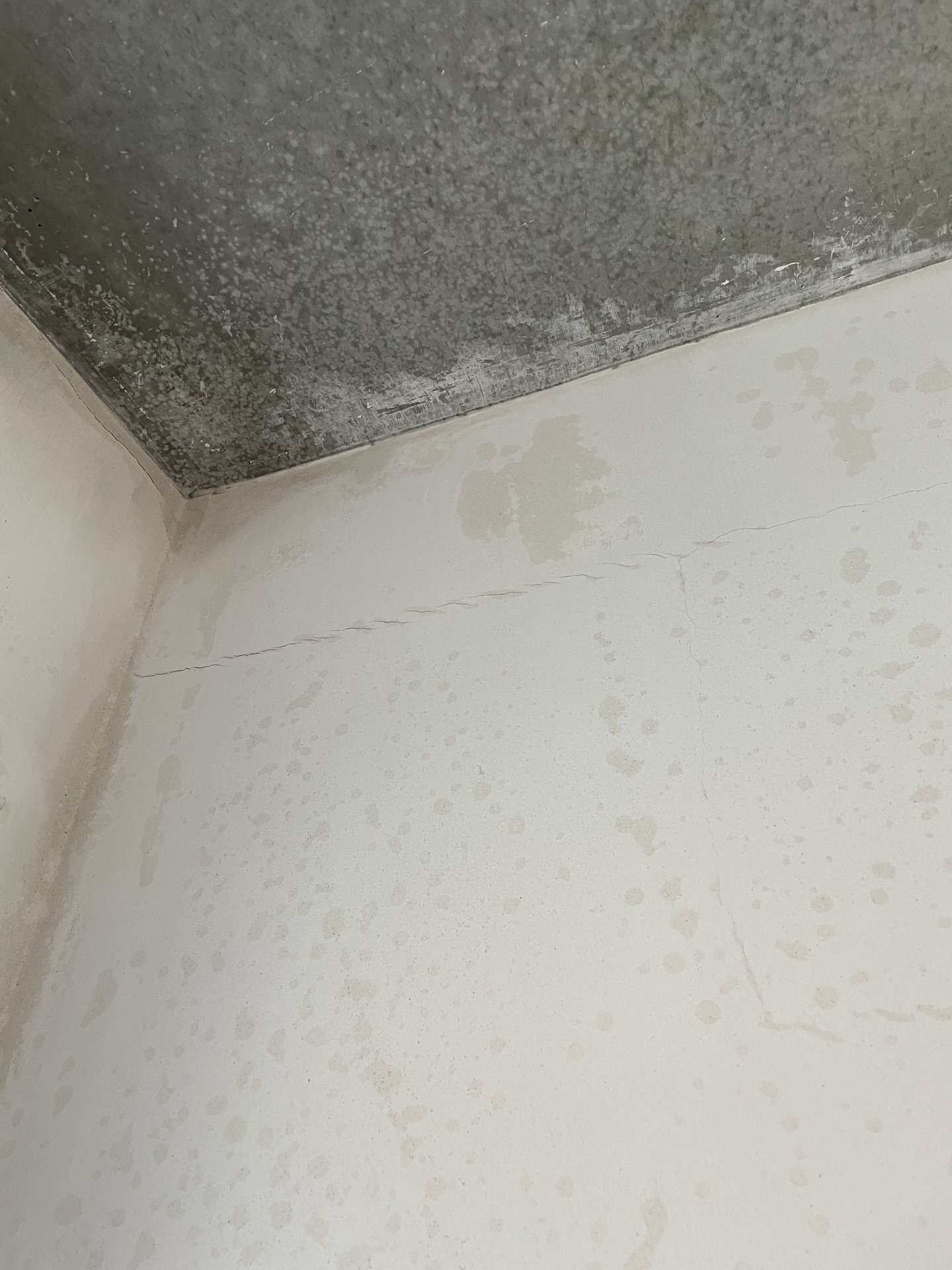

    bei uns im Neubau trocknet aktuell noch der Gipsputz. Dabei sind mir jetzt einige Setzrisse (teilweise über 1m lang) aufgefallen. Ist das noch in Norm Bereich?

    Die Risse sehen zwar nicht „dramatisch“ aus, aber „ganz normal“ sind die im Neubau auch nicht.
    Da könnte sich ein Materialwechsel unter dem Putz verbergen (Beton-/Strodurstreifen) und evtl. wurde da die Gewebeeinlage im Putz „vergessen“/hingeschlampert. Dann könnte es auch sein, dass die Betondecke ohne Trennung (oft „Bitumenbahnstreifen“) direkt auf das Mauerwerk betoniert wurde. Bewegt sich nun die Betondecke (therm. Längenausdehnung, Durchbiegung, etc.), dann bewegt sich die „anbetonierte“ Steinreihe mit und der Riss zeigt sich dann an der Mauerwerksfuge darunter…
    Dann könnte es sich auch noch um einmalige Phänomene wie zB. „Schwundrisse“ (hygrische Längenausdehnung) handeln, oder halt auch wie von dir vermutet „Setzungsrisse). Man weiß es halt nicht so genau, es müßte mal wer kucken der sich damit auskennt…

    Ist ein Mangel, was sagt der Statiker?

    Nee, keine Setzung , typische Ausbildung soll der Putzer nochmal ran - als Tapete oder ähnliches ist auf jeden Fall Vlies mit hoher Dehnung zu empfehlen oder Farbgebung und dann später in 2-3 Jahren nochmals nacharbeiten, das ist noch nicht abgeklungen.

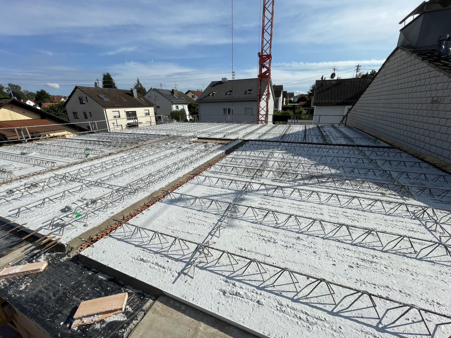

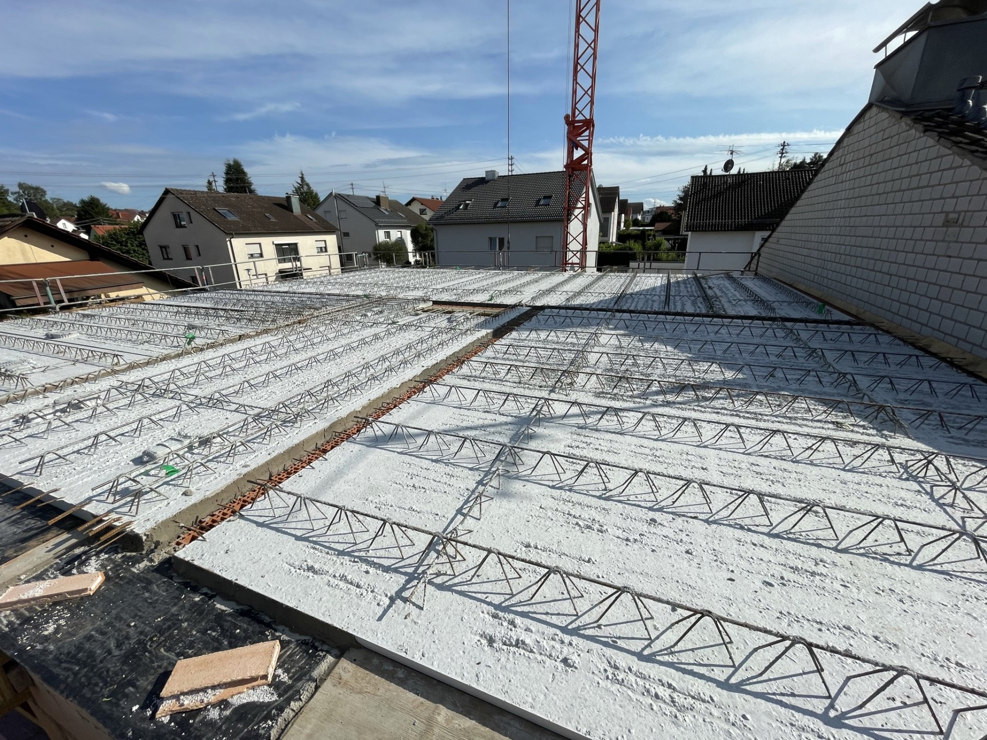

    Ich habe jetzt nochmal ein Bild gefunden. Wie vermutet wurde keine Trennschicht auf die letzte Steinreihe gelegt. Zumindest wurden die Schlitze zwischen Filigrandecken und Mauerwerk verschlossen.

    Laut Werkplan hätte eine Bitumenbahn auf den letzen Stein sollen. Sind die Risse jetzt bedenklich?

    Nö. Aber ärgerlich.
