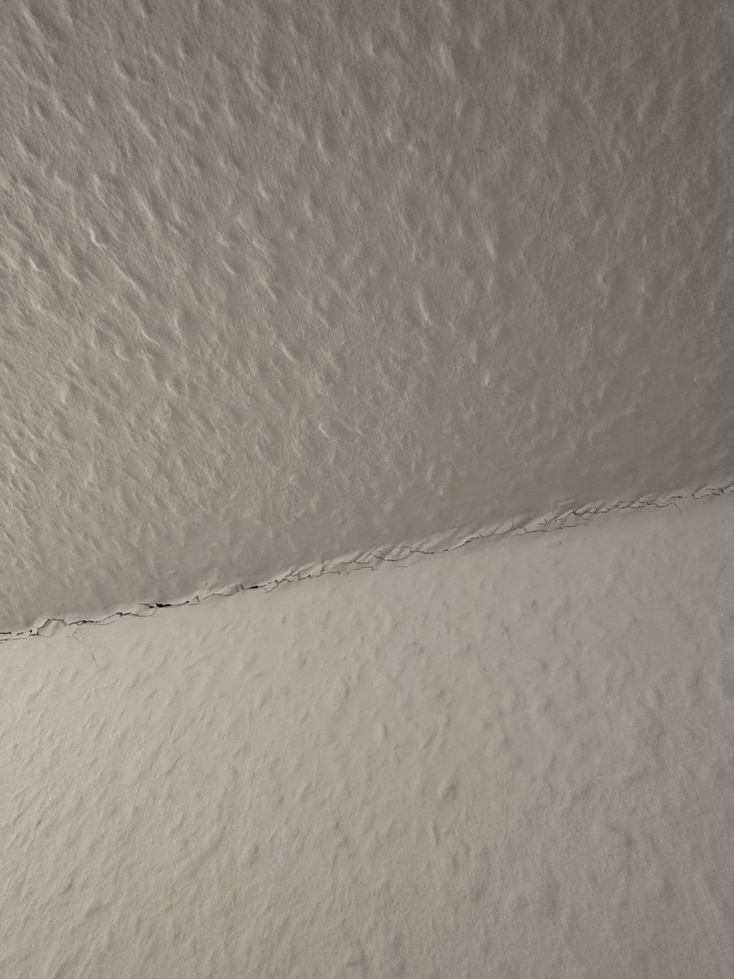

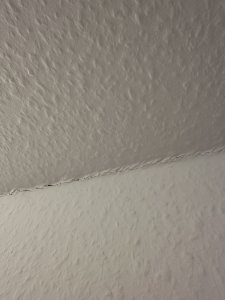

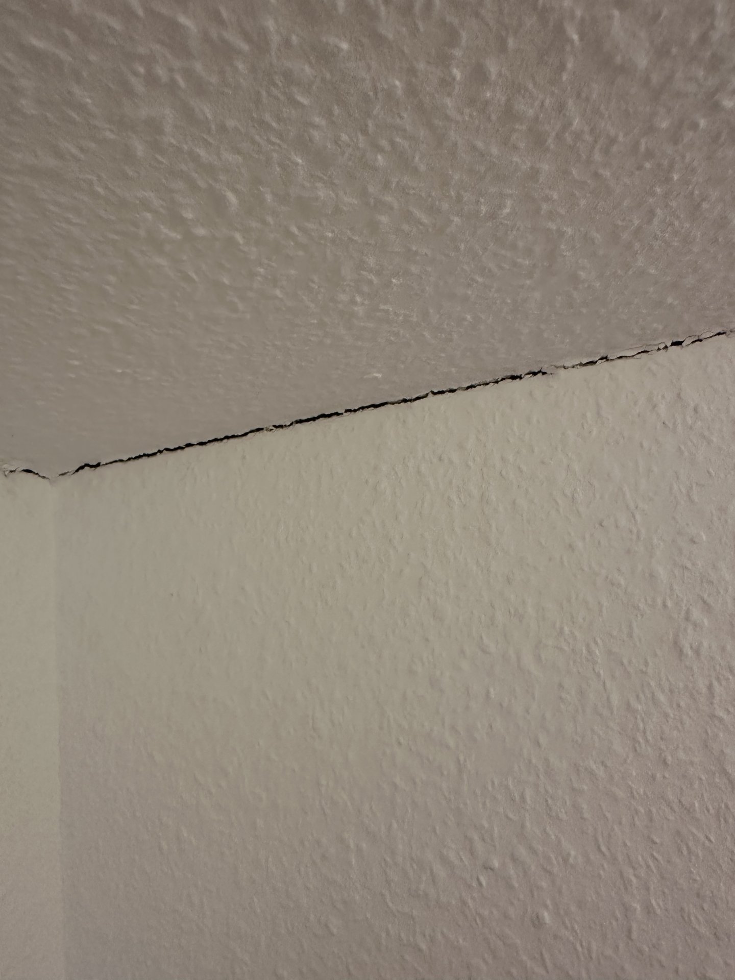

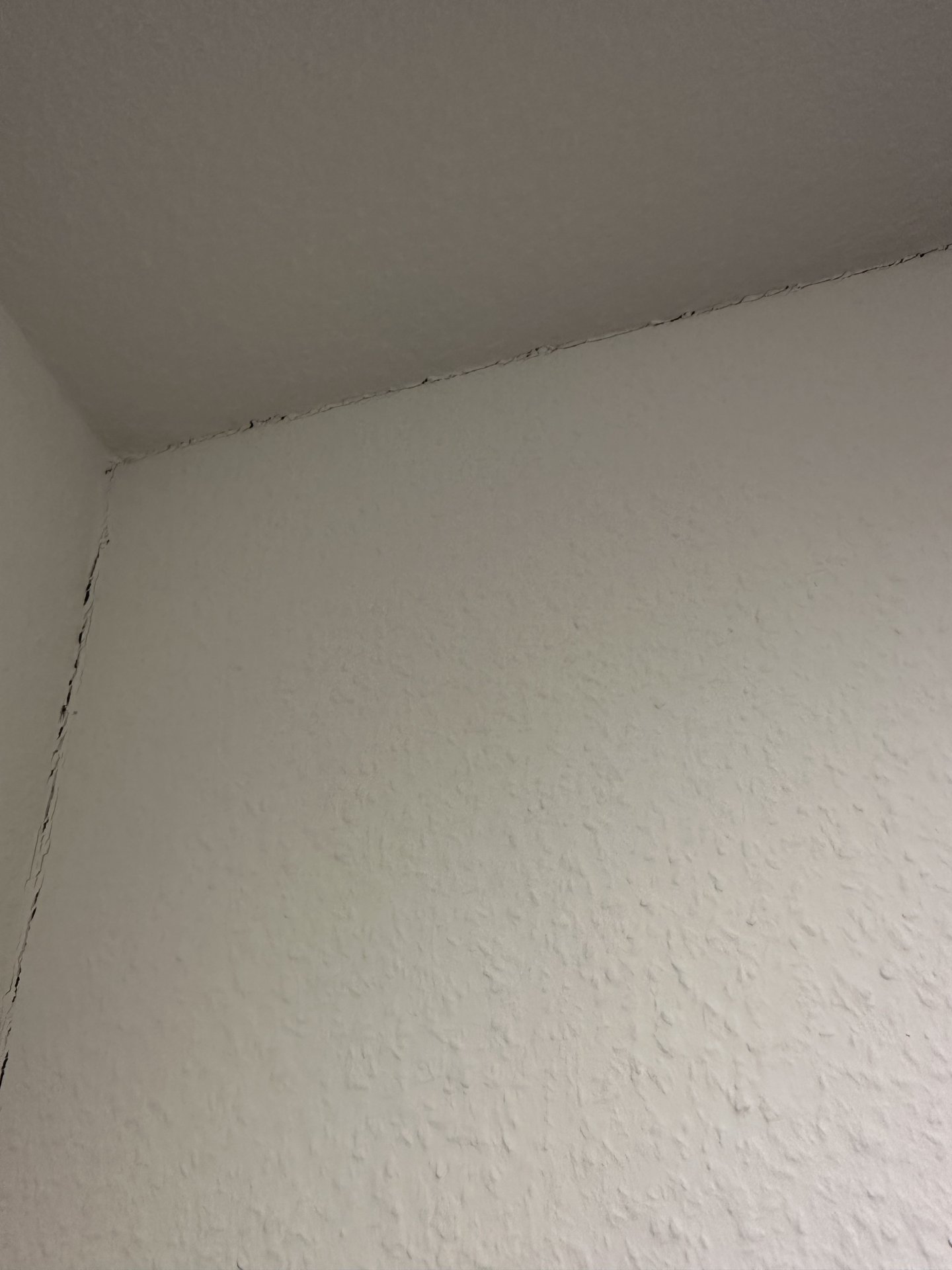

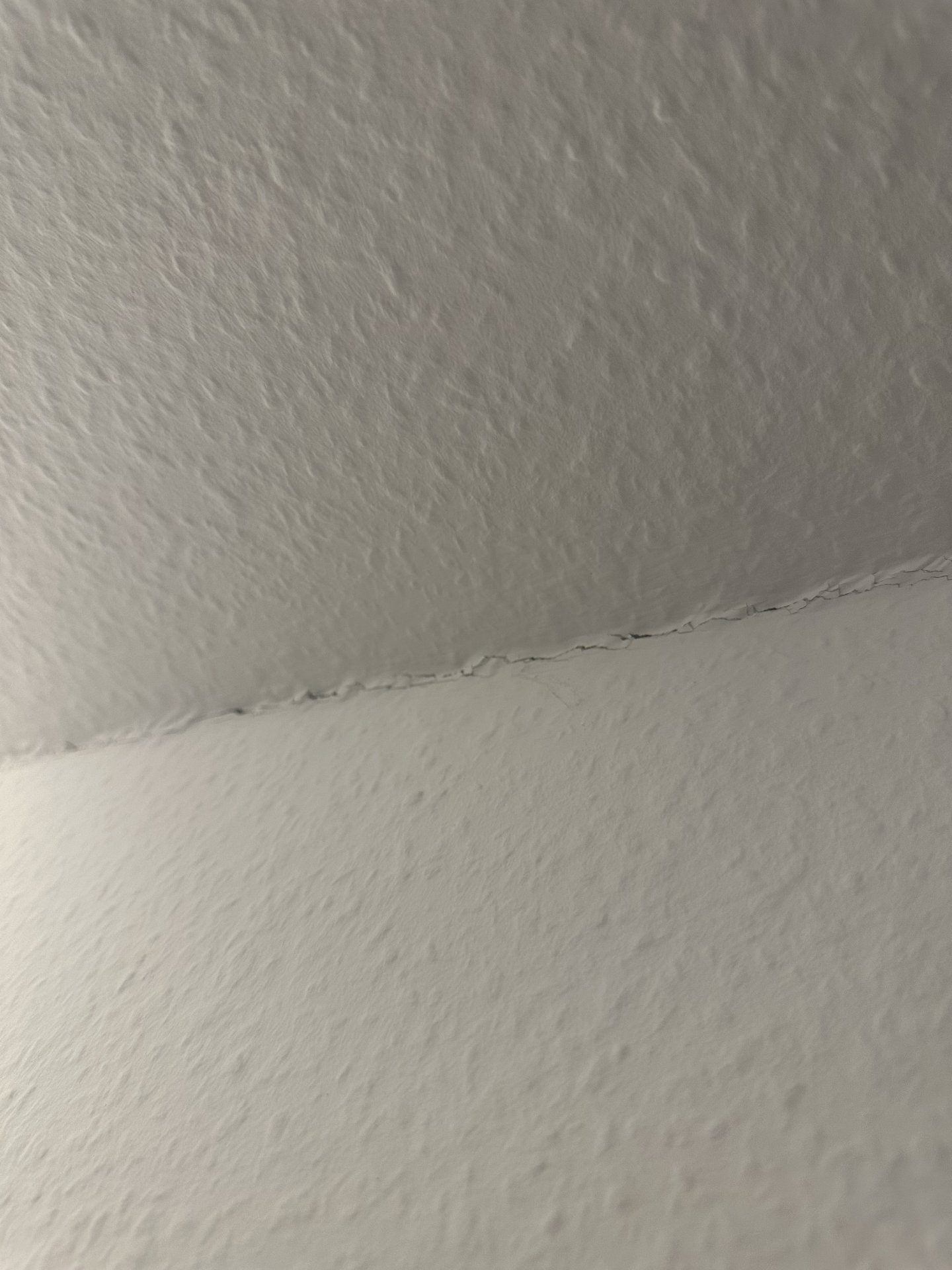

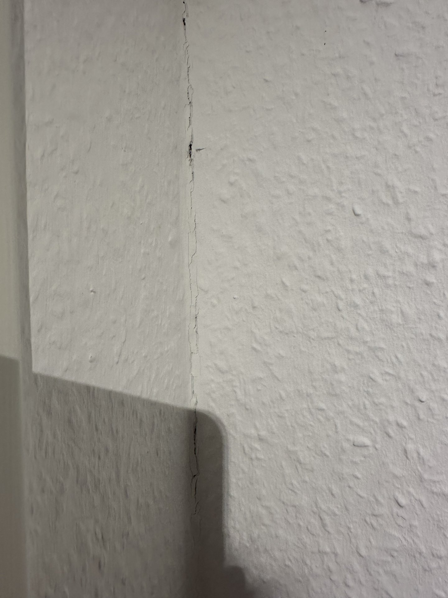

    vorab, ich bin Leie und habe nicht viel Ahnung von dem Thema.
    Ich wohne seit 7 Jahren in einer Mietwohnung. Das Haus ist ein Neubau und es handelte sich damals um einen Erstbezug. Die Wohnung ist 23 Quadrat Meter groß, also kann die Luftfeuchtigkeit schnell steigen. Ich möchte demnächst ausziehen und habe die Wohnung die letzten Tage begutachtet.

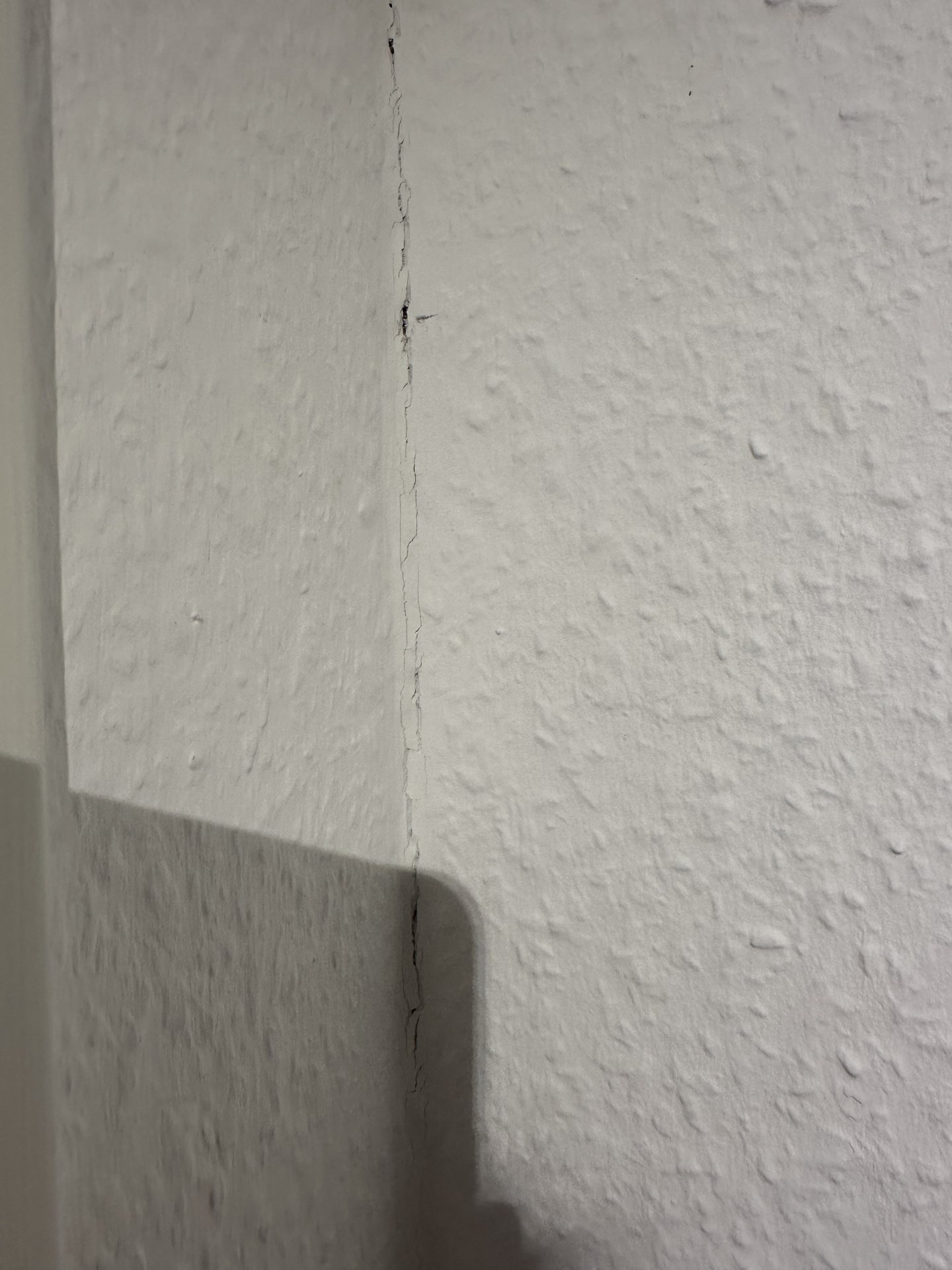

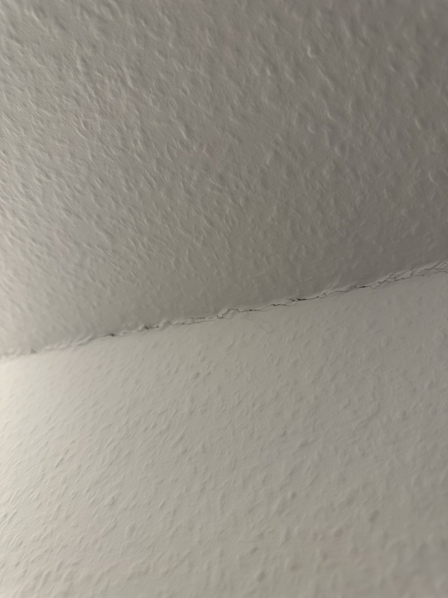

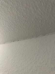

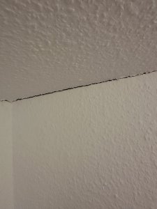

    Jetzt sind mir im Flur große Risse zwischen Decke und Wand aufgefallen. Aber nur da, wo Rigips verbaut wurde. Ich weiß, dass Setzrisse entstehen können, gerade wenn das Haus damals neu gebaut wurde.
    Aber könnten diese auch theoretisch entstehen, wenn ich nicht ausreichend gelüftet habe und die Luftfeuchtigkeit dauerhaft zu hoch war? In der linken Ecke sieht man ja, dass die Risse sehr groß sind. Aber auf der rechten Seite eher weniger.. da geht die Farbe nur leicht ab.. sieht so farbe aus, die durch zu viel Feuchtigkeit abbröckeln kann?
    Ich möchte bald ausziehen und habe Angst, dass es Ärger geben könnte, weil ich vielleicht nicht ausreichend gelüftet habe.
    Ich bin dankbar für jede hilfreiche Antwort! :)

    keine Angst für diese Risse kannst nichts

    Das ist mangelhafte Ausführung

    Danke für deine Antwort. Und was wurde da genau falsch gemacht?

    Wahrscheinlich Trennfixband vergessen
  7. Alex88
    6.776
    3.710
    genau
