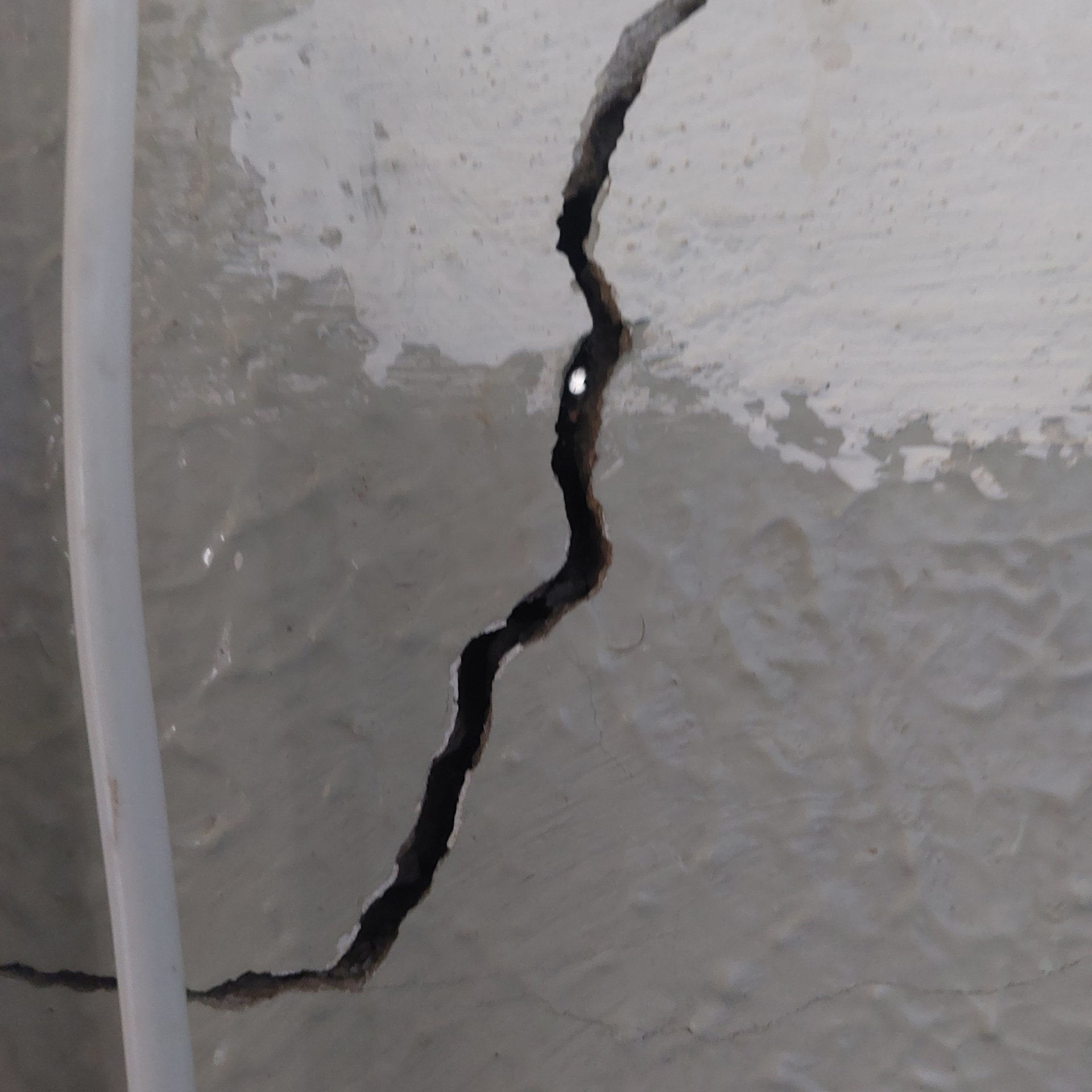

    Hallo, Wir haben ein Haus aus den 20ern geerbt. Der Anbau aus den 50ern hat Setzrisse durch Absinken des Grundwassers bekommen. Das Haus soll nächstes Jahren in die Sanierung gehen. Wie kann ich die Setzrisse bis Frühjahr vor weiterer Feuchtigkeit und Frost schützen? Acryl?
    Rohbauer war da und hat schon einen Vorschlag für Abgraben und Betonieren gemacht.

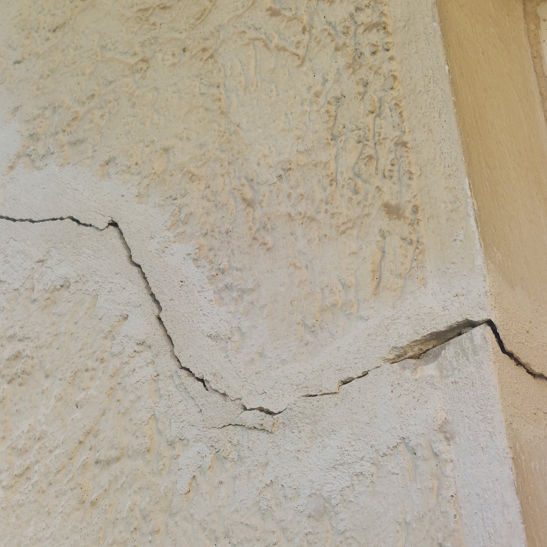

    Der Riss ist ca. 1cm breit aber durchgängig und verläuft diagonal.
    Verfüllen mit Quellmörtel, Konstruktionskleber oder PU-Schaum? Fugenfüllprofil einarbeiten? Oder irgendwie entkoppeln?
    Habe sonst immer Grigolin Kleber benutzt.
    Glaube, ein wenig Elastizität wäre gut.

    Schaum wäre schnell und einfach, lässt sich aber kaum wieder entfernen. Ich würde es von außen mit Alu-Butyl Dichtungsband abdichten und gut sein lassen bis saniert wird.

    Ich würde erst einmal eine Gipsplombe setzen um zu gucken ob da noch Bewegung im Spiel ist.

    Hallo, da ist seit 20 Jahren Bewegung. Deshalb soll das Fundament verstärkt werden. Aber erst nächstes Jahr.
    Es zieht halt jetzt im Winter auch rein.
