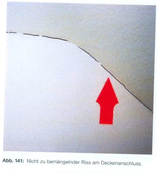

    Guten Morgen,
    bislang habe ich immer nur mitgelesen - jetzt habe ich auch mal eine Frage.
    In unserem Neubau, Fertigstellung Juli 2012, bilden sich vermehrt Setzrisse im DG. Überall dort, wo verputzte Wand auf Decke (Gipskarton) trifft. Das sich das Dach in gewissem Maße bewegt, da eben aus Holz, ist uns klar. Aber was ist im normalen, zu akzeptierenden Bereich, und ab wann muss man sich weitere Gedanken machen? Sind 2-3 mm normal, oder 5 mm oder ... ???
    Falls das eine Rolle spielt: Es ist ein 1,5 geschossiges Haus mit Satteldach. Massiv gemauert (Poroton), verklinkert.
    Besten Dank schon mal!

    Die Frage ist, ob das wirklich alles Setzrisse sind. Gibt es Bilder, auch von den Bauarbeiten? Gab es ein Baugrundgutachten?

    Bilder haben wir (wie wohl jeder Bauherr) massenweise gemacht - muss ich raussuchen. Es gab ein Bodengutachten, ja. Was soll das aber für eine Rolle spielen? Die gegebenen Empfehlungen wurden umgesetzt. Mal angenommen, es sind alles Setzrisse. Wie groß dürfen die sein?

    wenn es so oder so ähnlich aussieht, sind das mit größter wahrscheinlichkeitkeit keine setzungserscheinungen.
    auszug aus: hinzunehmende unregelmäßigkeiten bei gebäuden von Rainer Oswald und Ruth Abel, vieweg verlag.

    Das sind idR Risse, die durch Bewegungen im Dachstuhl entstehen und in die Unterkonstruktion weitergeleitet werden (Holz verwindet sich, Balken hängen durch, Winddruck/ -sog, usw. usf.) Der Übergang Mauerwerk - GK-Platten würden ich nie und nimmer starr ausführen, sondern immer mit einer geplanten Fuge, so daß es zu einem kontrollierten, gerade verlaufenden Abriss kommt. Der ist dann kaum zu sehen und wenn doch, dann eben schön gerade.
