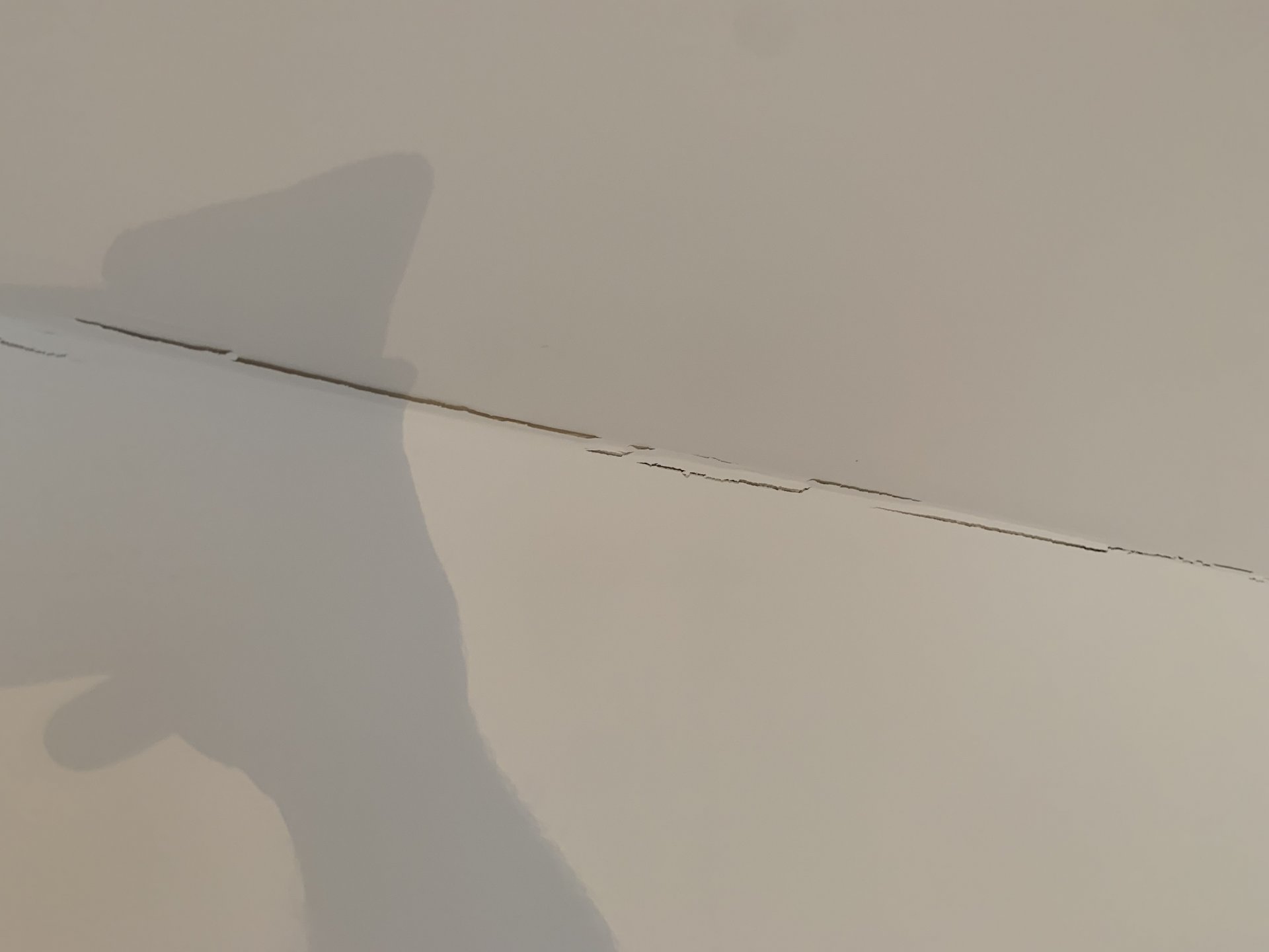

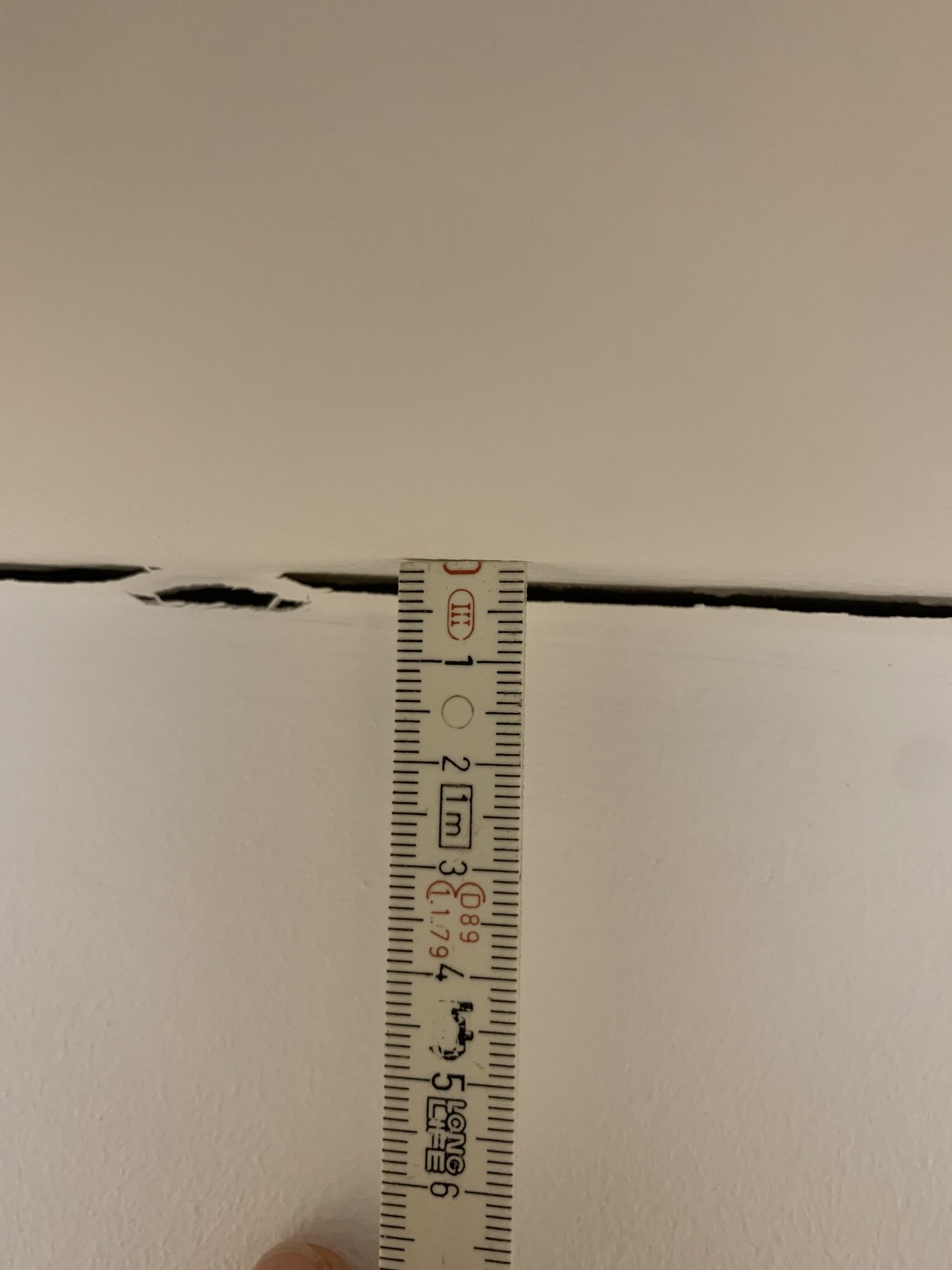

    habe Setzrisse im ganzen Haus.
    Neubau 1 Jahr alt.
    Alle Ecken und Übergänge wurden mit Acryl angespritzt.
    was nun ? wie lange noch warten ? Wieder mit Acryl abspritzen und überreichen ?
    Welches Acryl wird empfohlen ?

    Welches Baumaterial wurde denn verbaut?

    Holzständerbauweise.
    Habe Risse mit 7mm Spalt.

    Man muss dir alles aus der Nase ziehen,
    Beplankung mit Gipskarton oder Gipsfaser?
    Die Übergänge mit Acryl auszuspritzen ist schon mal nicht fachgerecht
    Fotos?

    Beplankung mit Gipskarton, dann Gewebe drauf, verspachtelt, verschliffen, Acryl und dann gestrichen

    Hier noch zwei Fotos.

    Wie ich mir gedacht habe, die Fugen wurden ausgespachtelt ohne sie zu trennen.
    Eigenleistung?
    Wenn nicht, Mängelanzeige an den Ersteller, ist aber nicht einfach das fachgerecht auszubessern

    Wie ist das zu verstehen mit trennen ?

    Da hätte man besser Anschlussprofile oder mindestens einen Trennfix-Streifen einspachteln sollen...
    Oder wenigstens die absolute Minimalvariante: das Acryl mit einem Cutter sauber einschneiden (sobald trocken) - die Fugen gehen natürlich trotzdem auf, aber es sieht zumindest nicht so ausgefranst aus :smoke
