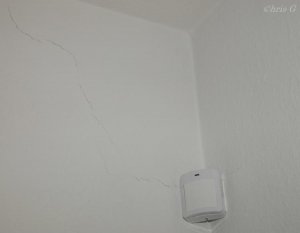

    seit einiger Zeit bemerkte ich in einer Ecke einen Riss, welcher nun größer wird.
    Auf dem verlinken Bild ist ein Bewegungsmelder mit abgebildet. Dieser sollte euch nicht stören. Als der Riss schon vorhanden war, hatte ich diesen gesetzt.
    Was können Ursachen für diesen Riss sein? Wie kann so etwas zielgerichtet und mit möglichst wenig Aufwand "diagnostiziert" und im Anschluss dauerhaft beseitigt werden?

    Ein Bild von außen wäre da hilfreich

    Hallo Berndt,
    von aussen sieht man nichts. Ich habe eine Klinker-Verblendfassade.

    dazu musst du einen fachmann oder eine fachfrau vor ort holen, vollständige planunterlagen geben und die rissbreiten ermitteln. dann gibt es eine genaue auskunft.

    Klebe mal eine Gipsplombe drüber um zu schauen, ob sich was tut.
    Wann nach Fertigstellung des Hauses ist der Riss denn aufgetreten ??

    Hallo JamesTKirk,
    das Haus ist von 1998. Bei der Besichtigung im Rahmen des Kaufs ist es nicht aufgefallen. Aufgefallen ist es mir ungefähr nach einem Jahr nach Einzug, also etwa 2011. Er wird zwar nicht breiter (zumindest nicht sichtbar), geht aber immer weiter nach rechts.

    Hat es Veränderungen am Grundwasserstand gegeben (NRW: Vielleicht Braunkohlenabbaugebiet) ? Nach soviel Jahren sind Setzrisse eher unüblich.

    Hallo JamesTKirk,
    ich kenne den Grundwasserstand nicht. Das Haus steht auf einem zum Teil künstlich aufgeschütteten Gelände. So weit ich informiert bin, endete das ursprüngliche Grundstück fast direkt nach dem Haus. Das Grundstück dahinter (10 Meter) sind aufgeschüttet. Nach 10 Metern gehts rapide runter (Steilhang).

    Aufgrund des Velaufes sind Setzungen zumindest nicht auszuschließen.
    Gibt es ein Bodengutachten ??
    Ansonsten Rissbild aufnehmen lassen - daraus sollten sich erste Schlussfolgerungen ziehen lassen.

    Außenecke? Stahlbetondecke? Gemauerte Wand?
    (Bewehrungs)Pläne wären hilfreich.
    Edit: Wie der Raumschiffkapitän: Gipsplombe drauf, Datum draufschreiben und weiter beobachten. Wenn der Gips reißt, dann bewegt sich da noch was.

    zu den Fragen:
    Bodengutachten ist nicht vorhanden so weit ich die Baugenehmigungspläne gesichtet hatte. Ich habe separat keines in Auftrag gegeben.
    Es ist eine Aussenecke. Der größere Riss ist an der Wand, zur Nachbar-DH.
    Die Wände sind gemauert.
    Ich sehe Mal in den Unterlagen zum Thema Decke nach.
    Bewehrungspläne nicht vorhanden.

    gem. Baubeschreibung ist es eine Stahlbeton-Decke.
    Gem. Planunterlagen war das vorhandene Gelände genau am Ende des Hauses niedriger gelegen als die eigentliche Bodenplatte. Also wird vermutlich genau dort aufgeschüttet worden sein. Ist aber nur eine Vermutung.

    was ich noch in der Hausakte gefunden habe sind einige Angaben bzgl. Boden aus dem Bodengutachten/ Baugrunduntersuchung, welches auf Grund der Versickerungsfähigkeit erstellt wurde.
    Einen dort genannten Nachweis der Standsicherheit konnte ich nicht finden. Ebenso die Statik des Hauses.
    Die Angabe der Baugrunduntersuchung ergab:
    2,0 bis 2,5 Meter Lehm- bzw. Steinige Lehmschichten
    Darunter Tonsteinschichten mit einer Dicke von 1,0 bis 1,5 Meter.

    Die Lehmschichten können bei Feuchtigkeitsentzug z. B. durch Bäume oder große Büsche schrumpfen und so zu Setzungen führen. Das kann muss aber nicht der Grund für Setzungen sein.
    Falls die Risse sich ausbreiten muss ein Fachmann vor Ort eingeschaltet werden.

    also zunächst Nachbar fragen, ob auf seiner Hälfte in diesem Bereich ebenfalls etwas zu beobachten ist.
    Anschließend eine Gipsplombe setzen und beobachten. Wo muss die Gipsplombe angebracht sein? der Riss ist ja schließlich nicht ganz klein. Und wie groß soll diese werden?
    @Peter: Wenn also erkennbar wird, dass die Plombe gerissen ist, dann fachmännischen Rat einholen? Oder hängt es von der Größenordnung der Veränderung ab in Abhängigkeit des Faktors Zeit?
    Was heisst Fachmann einschalten? Welche Qualifikation? Was wird dann gemacht werden müssen? Welche Kosten sind dann für Analyse zu erwarten?

    Gipsmarke im Riss ansetzen.
    Wenn der Riss weiter aufgeht einen Statiker einschalten, der die Ursache des Risses, Schäden am Haus und die Standsicherheit des Hauses beurteilt. Wenn dieser der Meinung ist, dass es sich um Setzrisse handelt, wird er raten einen Baugrundgutachter einzuschalten, der den Grund der Setzungen untersuchen soll.
