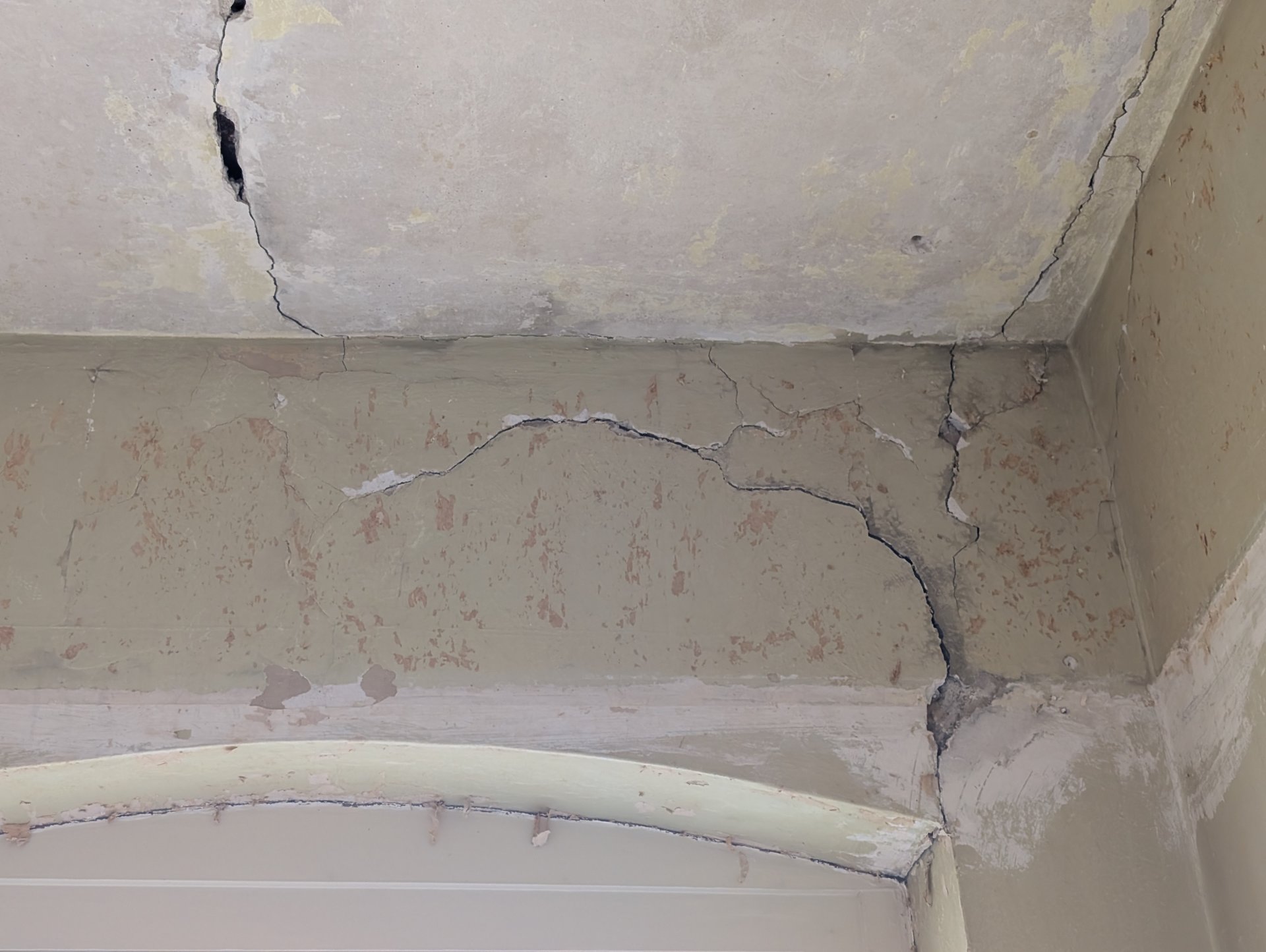

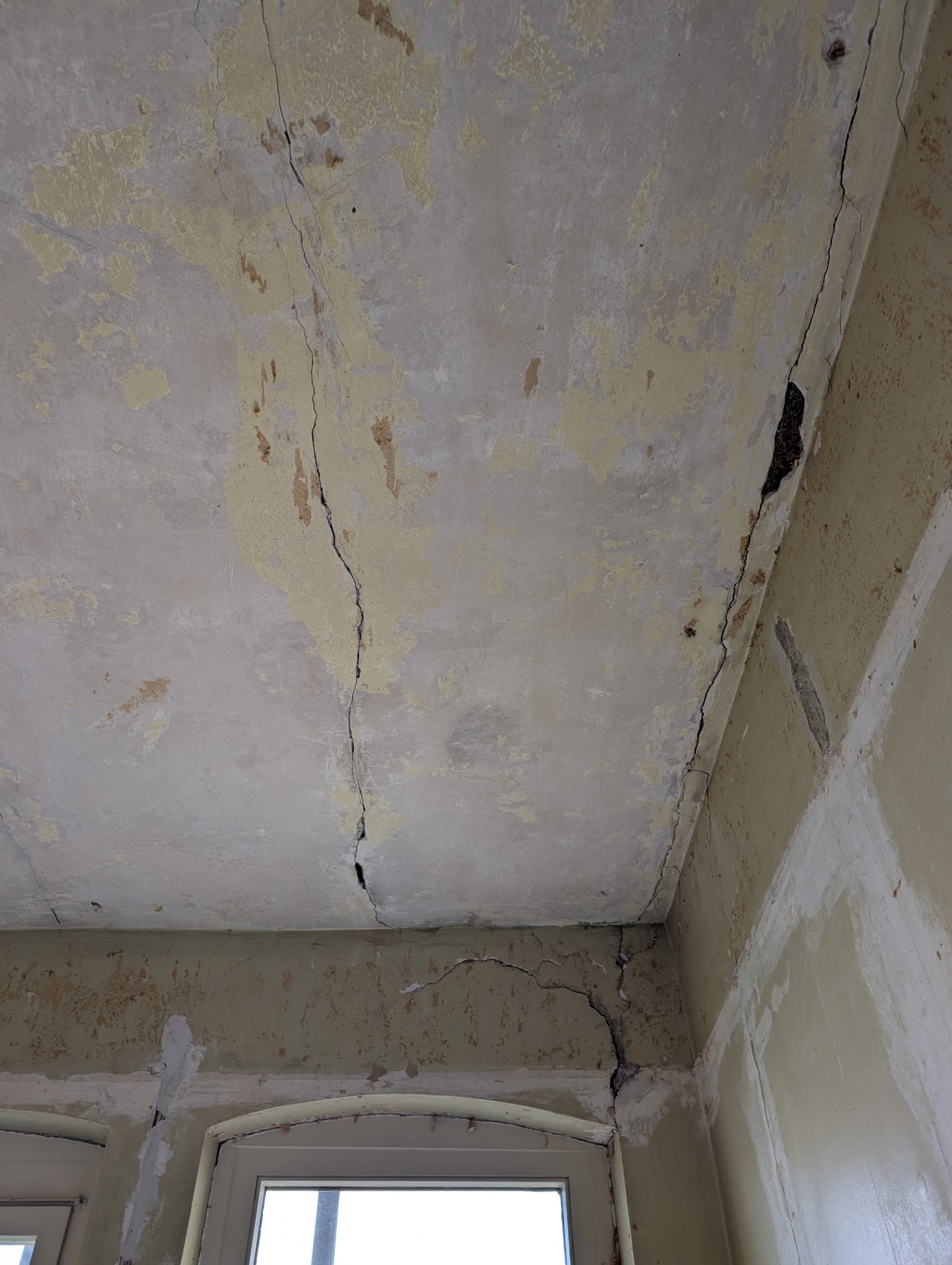

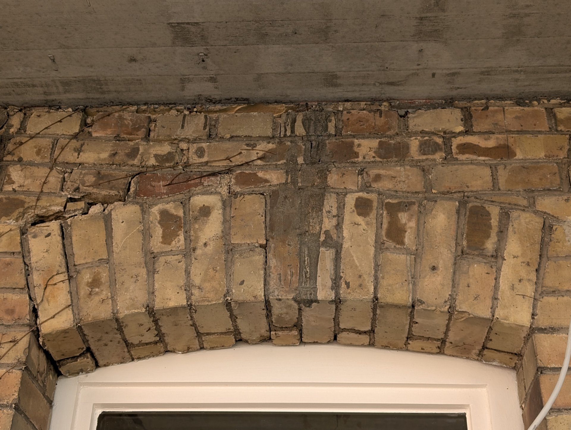

    Liebe Experten,
    wir haben in einem Wohnhaus mit 5 Etagen eine Altbauwohnung zur überschaubaren Innensanierung gekauft.
    Wir hatten vor dem Kauf mit einer Gutachterin Setzungen im Bogen über der Balkontür entdeckt.
    Die Aussage war, dass dies durch einen Steinmetz in der Außenfassade zu richten sei.
    Nun, nachdem wir im angrenzenden Raum die abgehängte Decke entfernt haben, sehen wir diesen Setzungsriss auch innen an dieser Außenwand und fortgesetzt auch im Putz der Kappendecke, die sich in dieser ehemaligen Küche befindet.
    Der Putz hat ca. 2-3cm abstand zu den durch den Riss erkennbaren Stahlträger.
    Nun frage ich mich, welcher Handlungsbedarf hier besteht.
    Im Laufe der Jahre wurden die Balkone erneuert und die Träger aus dem Mauerwerk entfernt und ein außen-tragendes Metallständerwerk errichtet. Auch wurde vor über 10 Jahren das Dachgeschoss ausgebaut. Ich vermute dadurch könnte es zu diesen Setzungen gekommen sein.
    Ich frage mich jetzt, ob ich hier bei der Kappendecke Handlungsbedarf habe und auch wie ich die Außen Fassade an der Stelle ertüchtige oder repariere.
    Danke für eure Mithilfe bei meinem ersten Beitrag.
    Grüße
  2. BaUT
    9.530
    6.013
    Na das sollte sich noch mal der Statiker ansehen, der sich damals um den Umbau der Balkone gekümmert hat.
    Der Sturzbogen ist doch im Auflager von außen gesehen links total zerdrückt, so dass die Kämpferkräfte gar nicht mehr ins seitliche Mauerwerk abgeleitet werden und der Sturzboden langsam nach unten durchrutscht.
    Der Balkon oben drüber sieht mir wie ein schalungsrauer Beton aus.
    Das muss ein Fachmann vor Ort ansehen inkl. Einsichtnahme in die Sanierungsstatik der Balkone.
