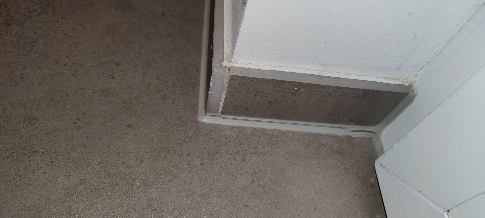

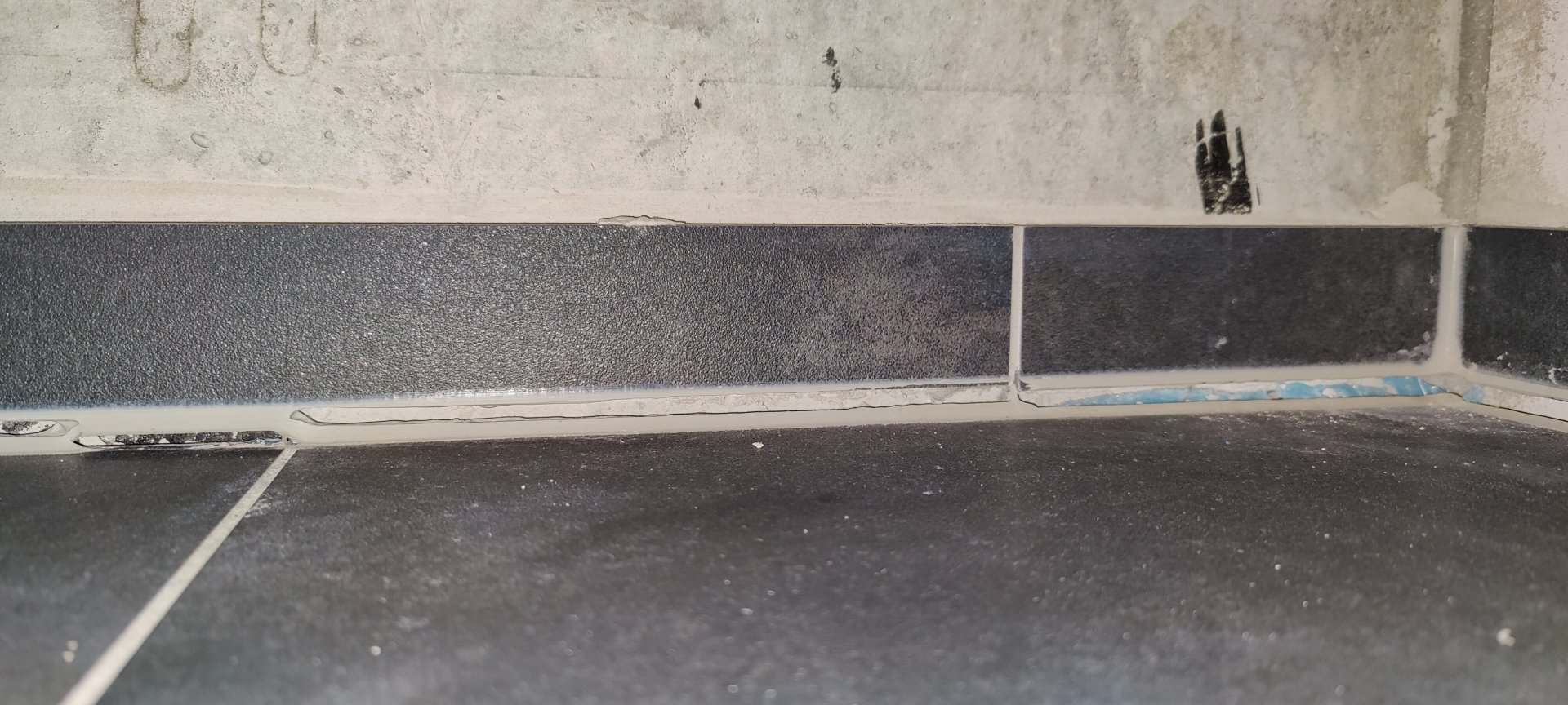

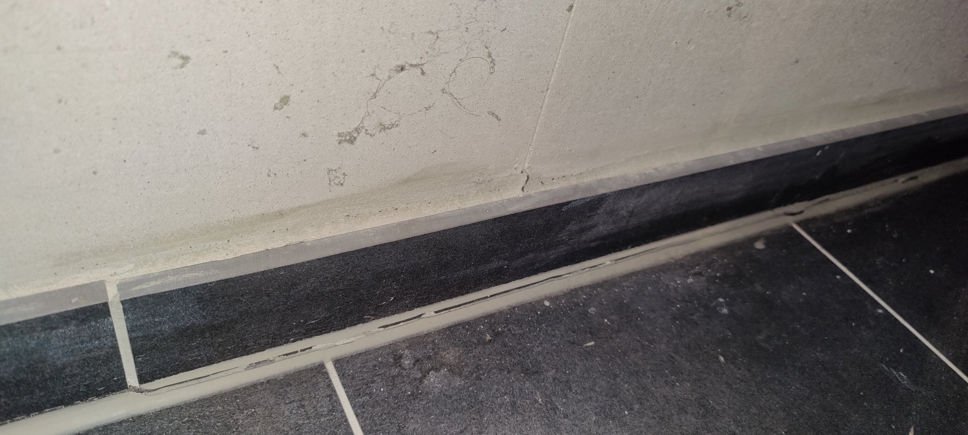

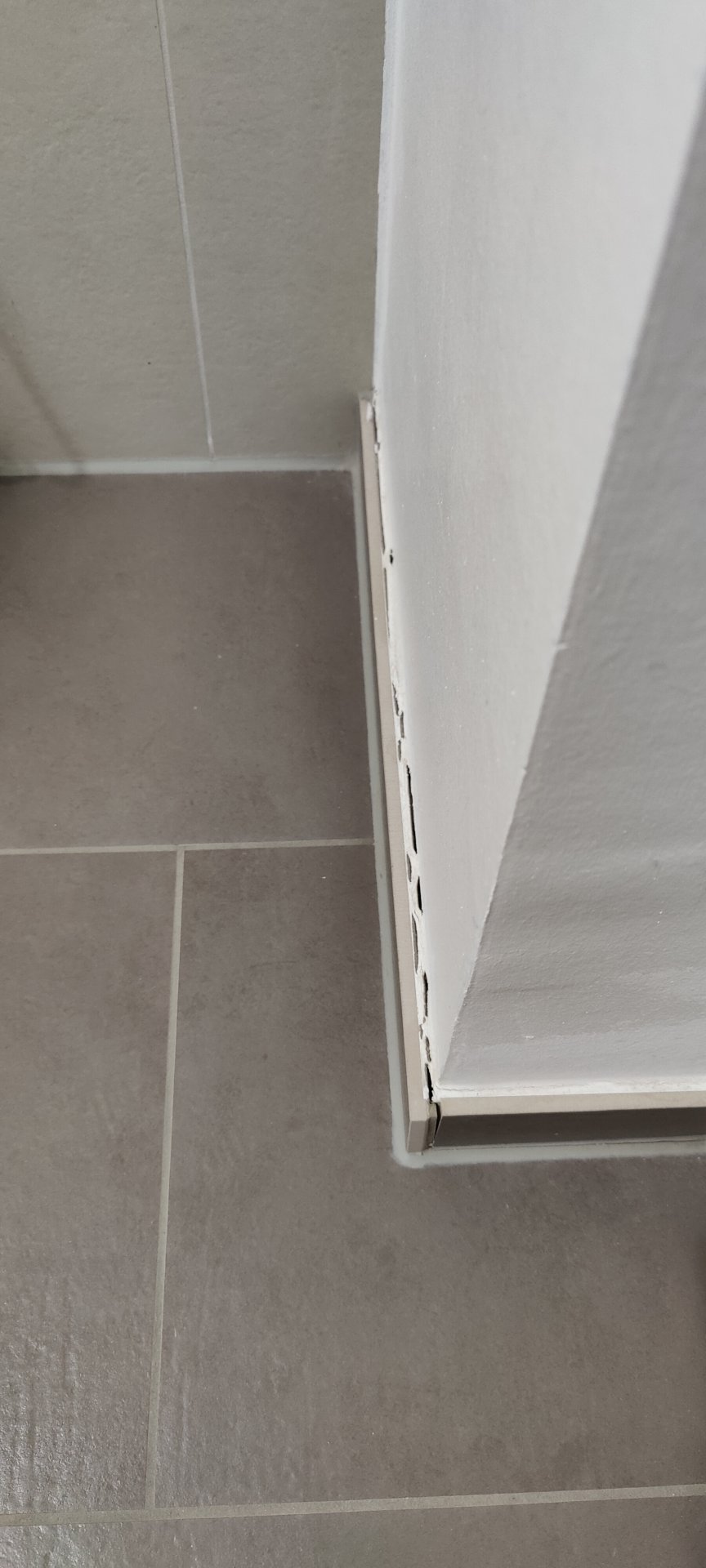

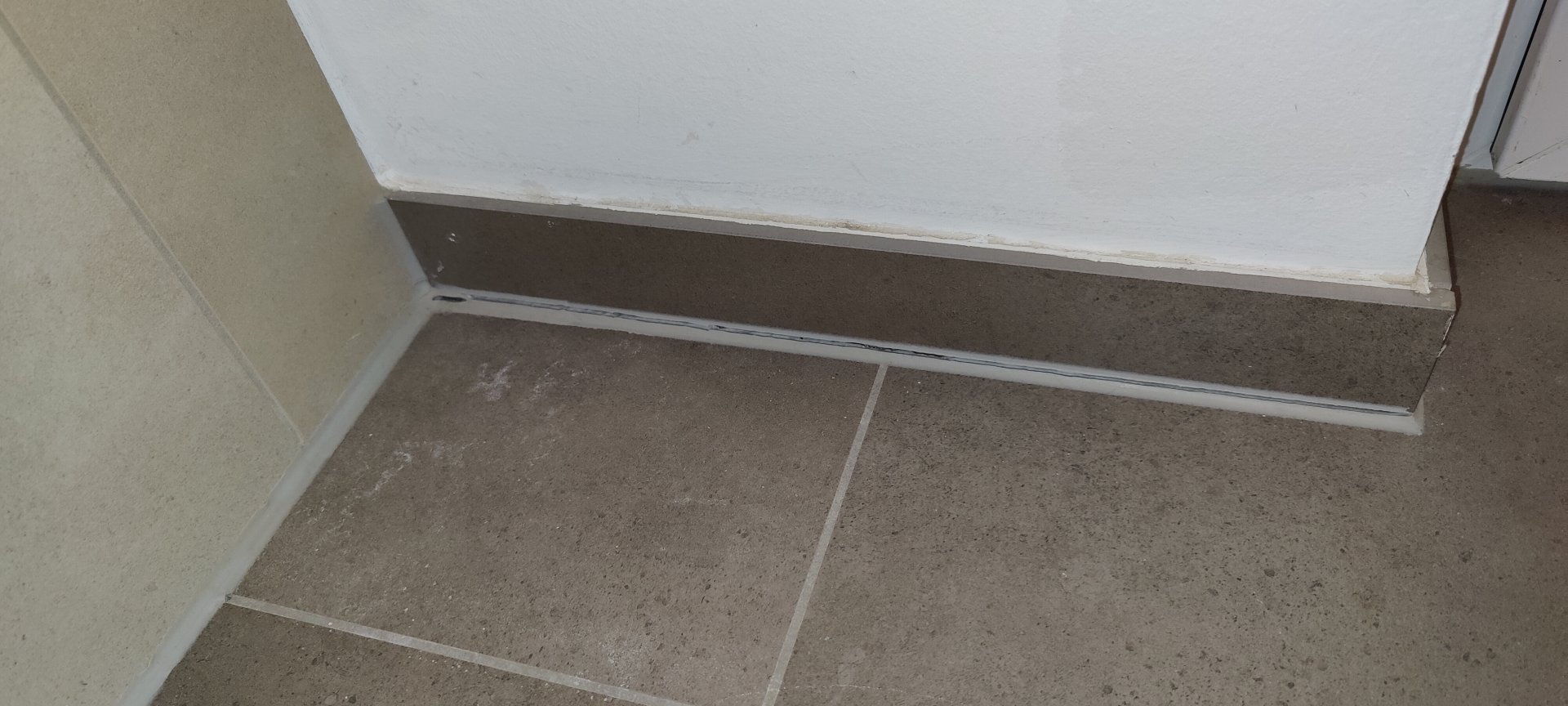

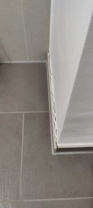

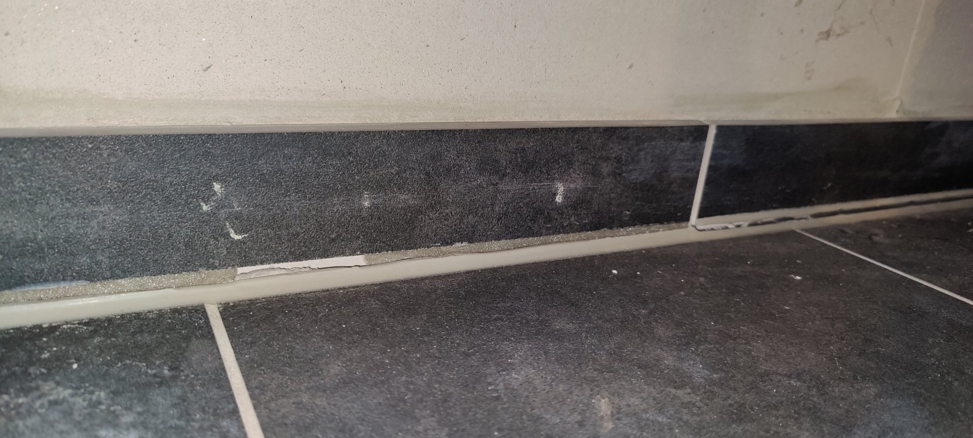

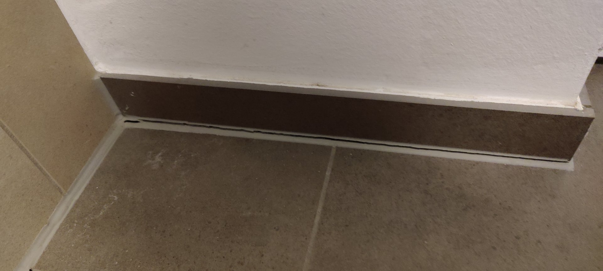

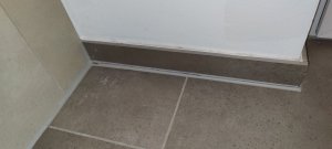

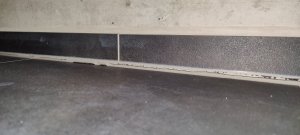

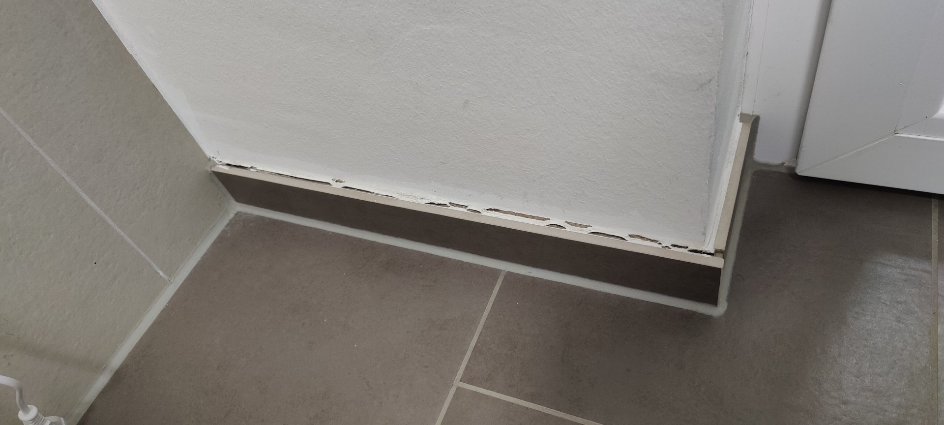

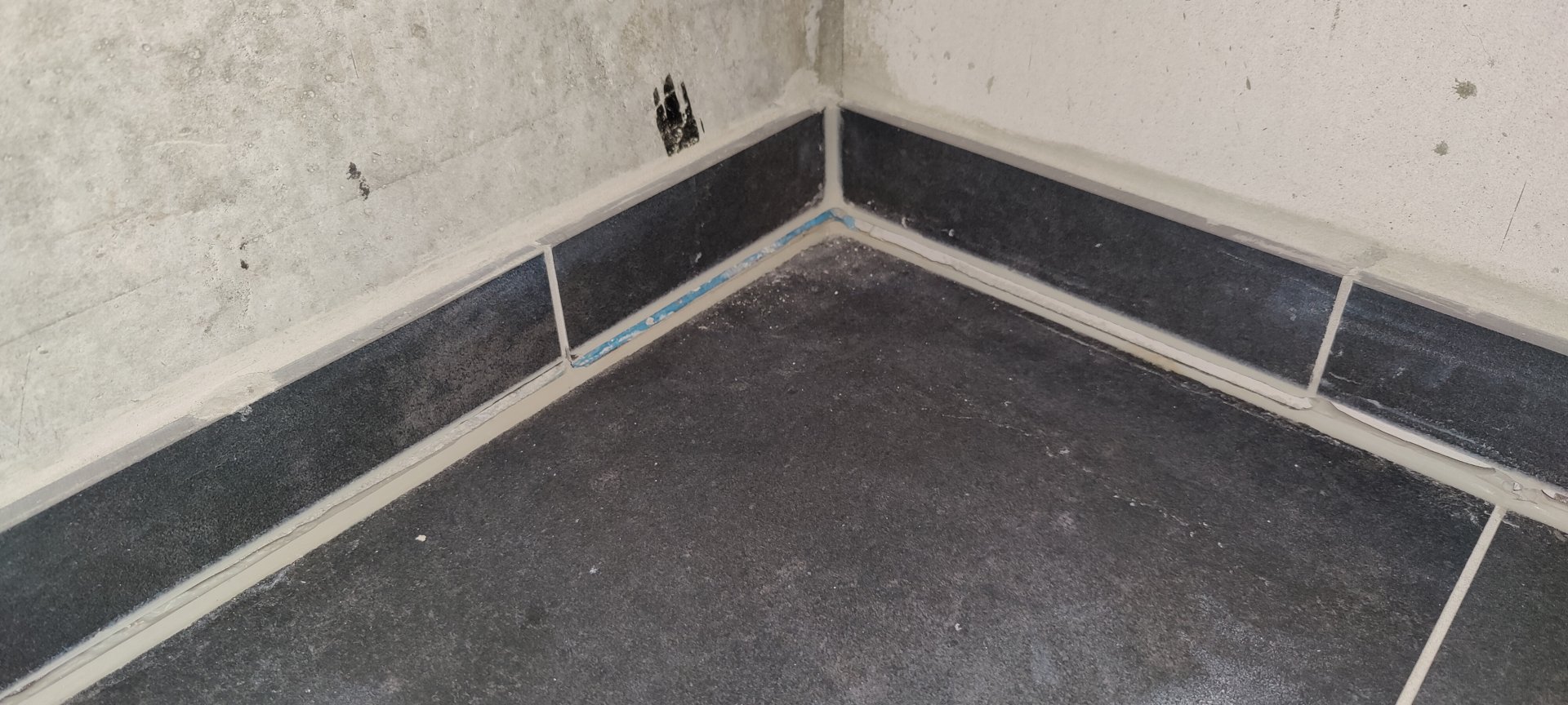

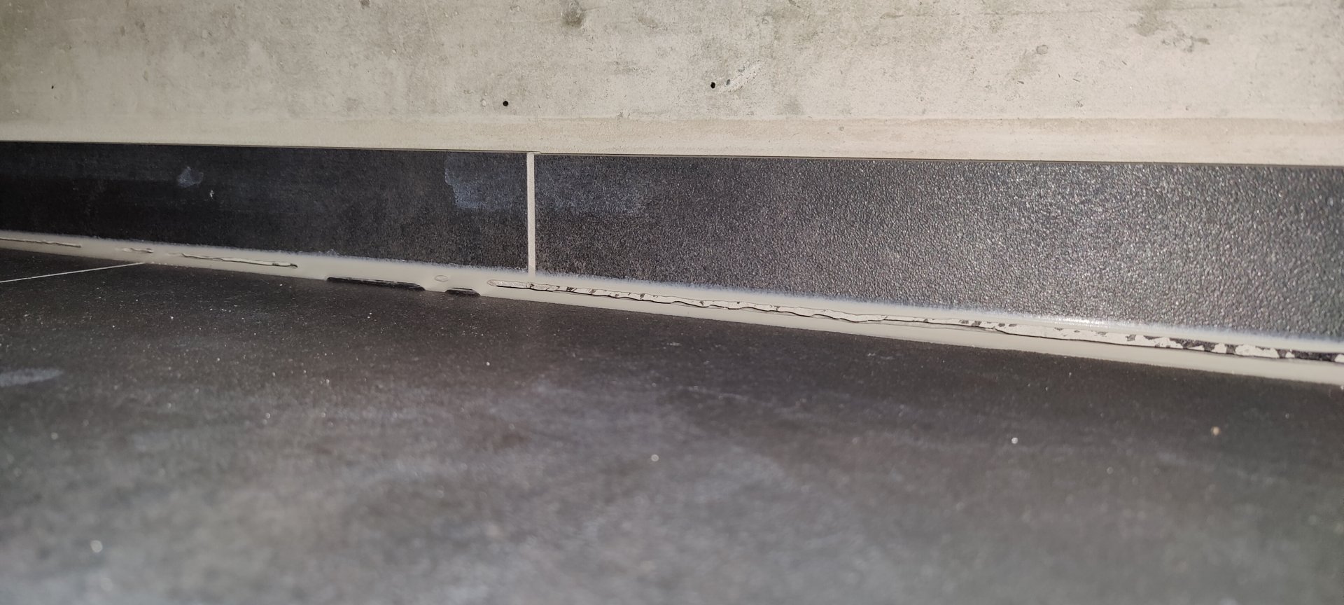

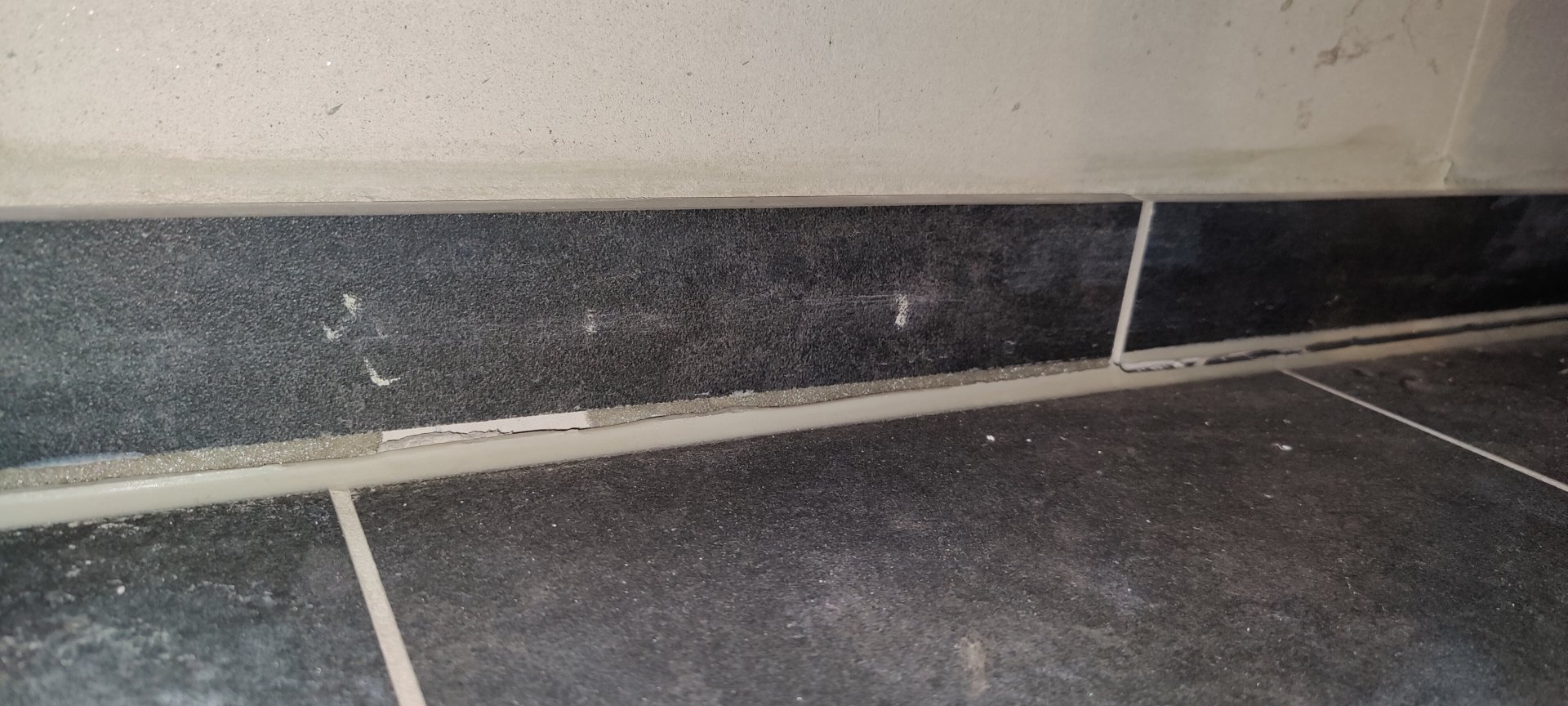

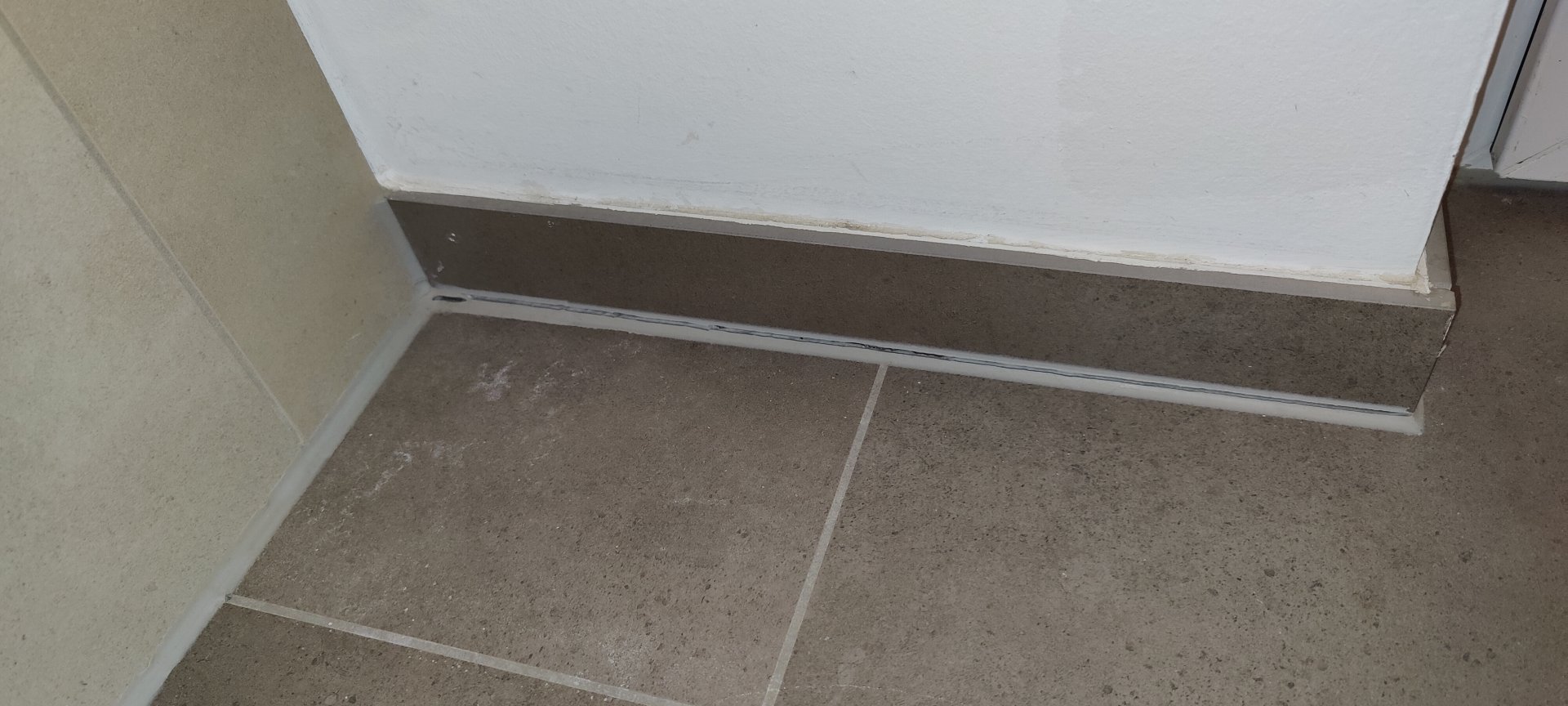

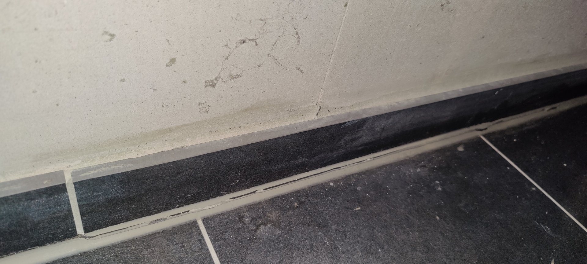

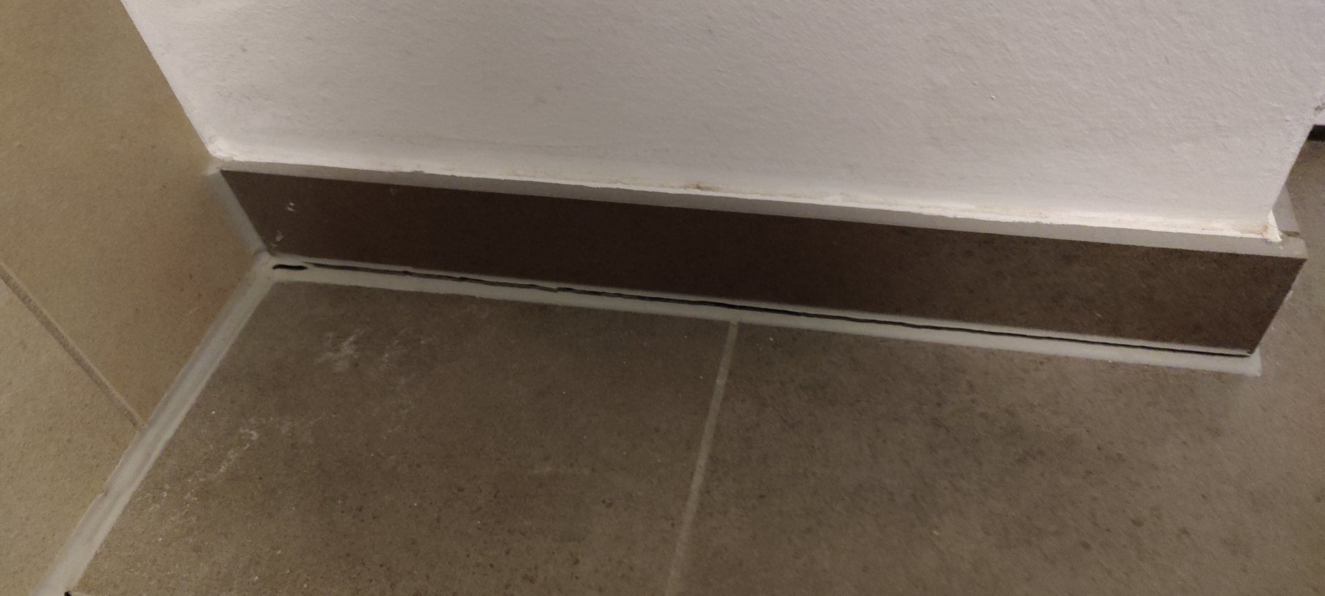

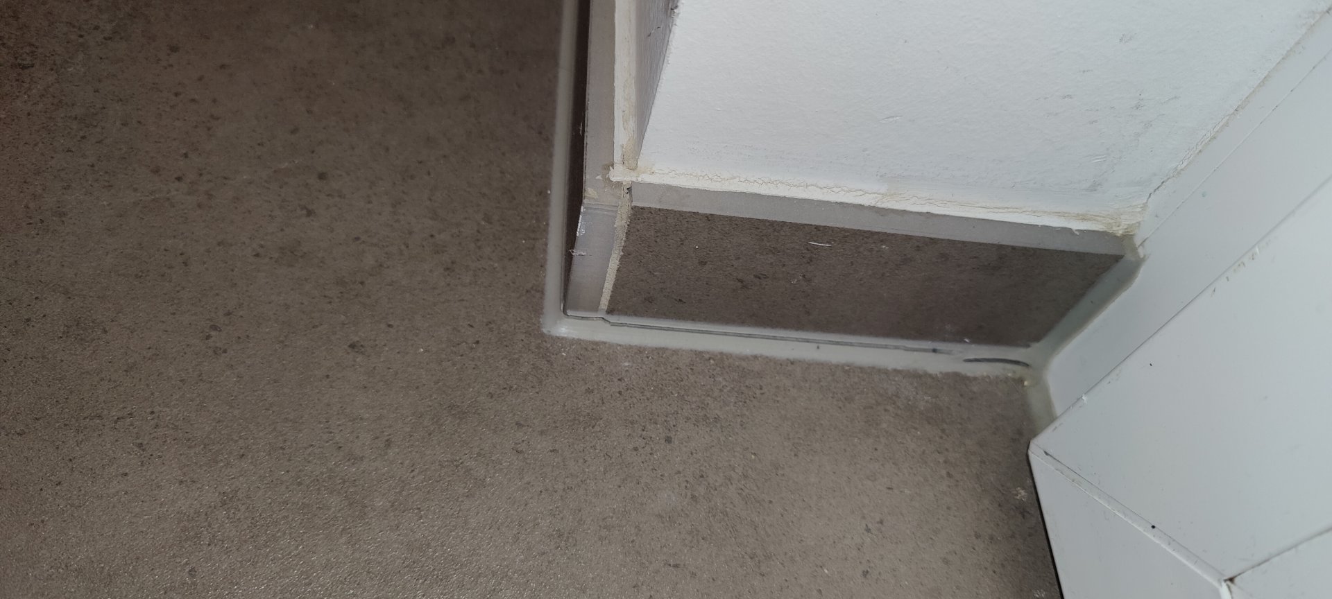

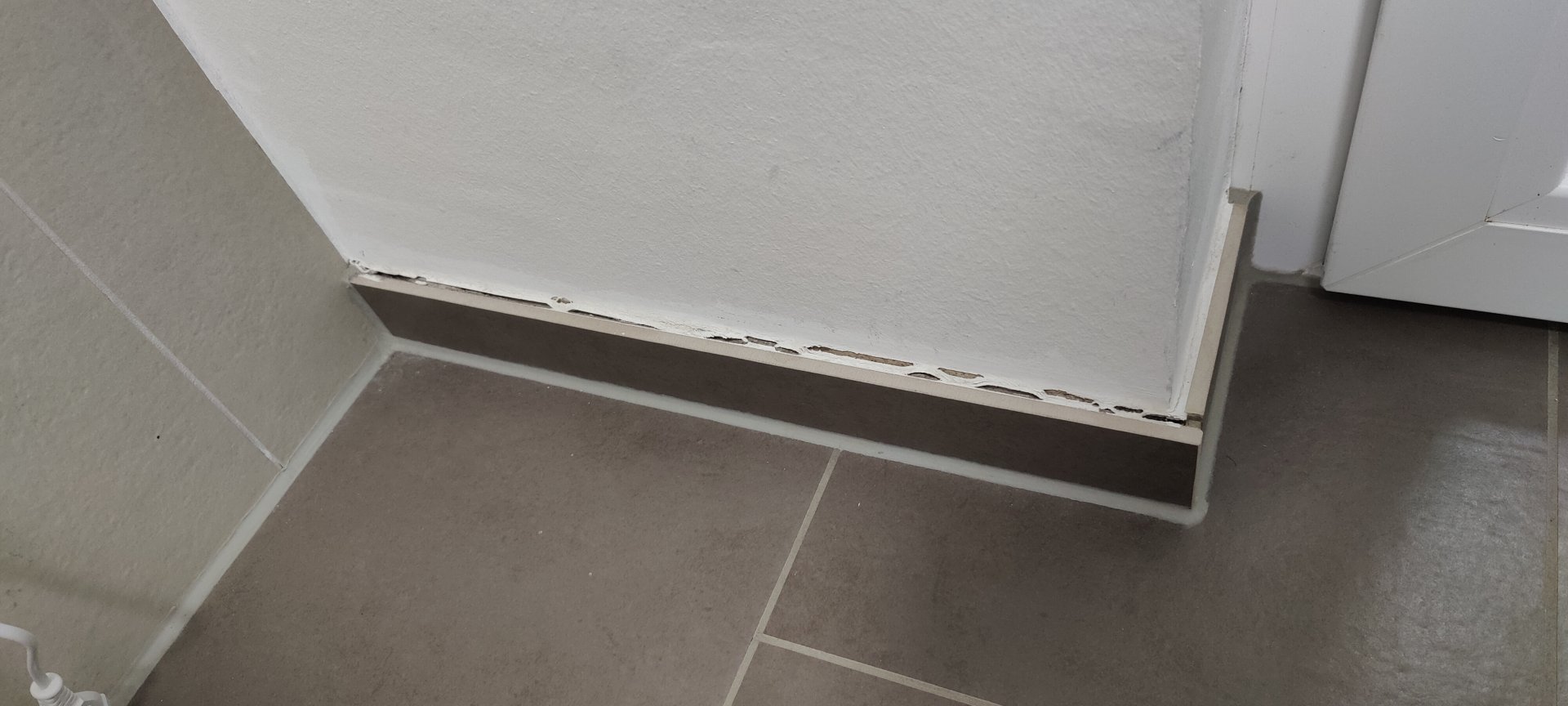

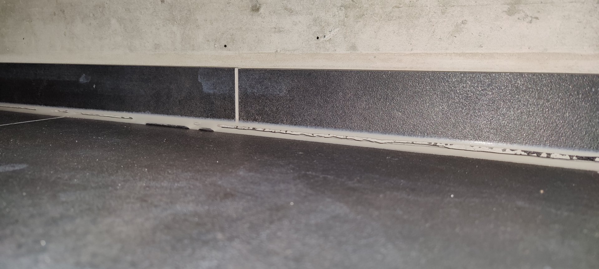

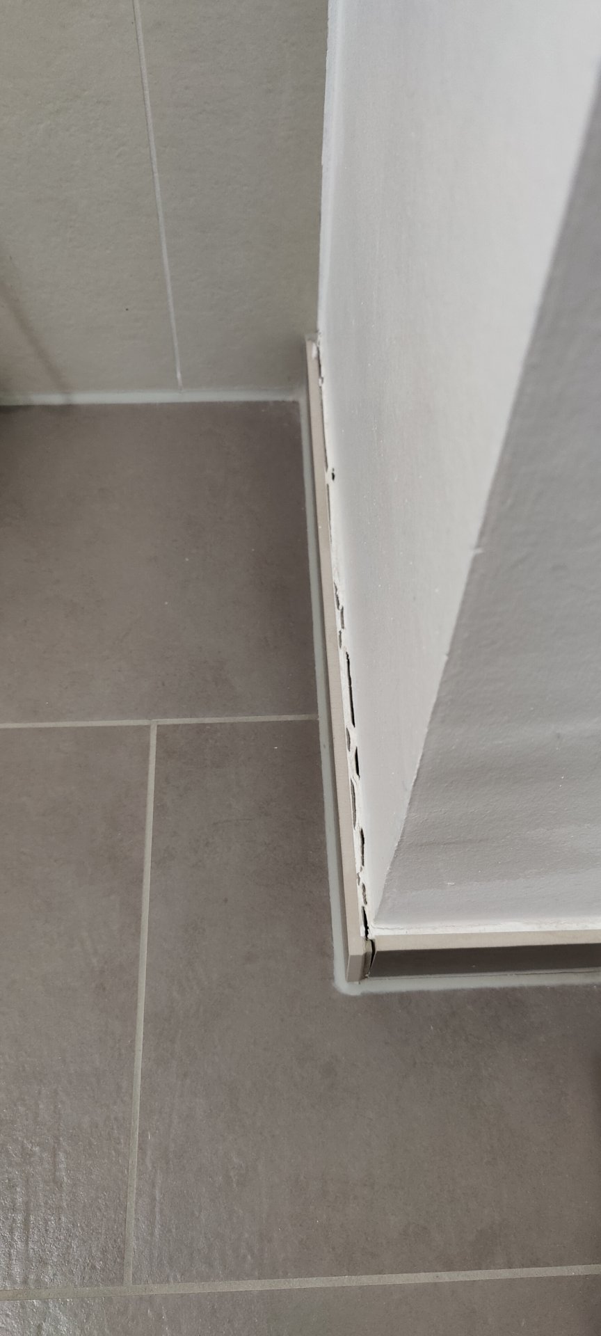

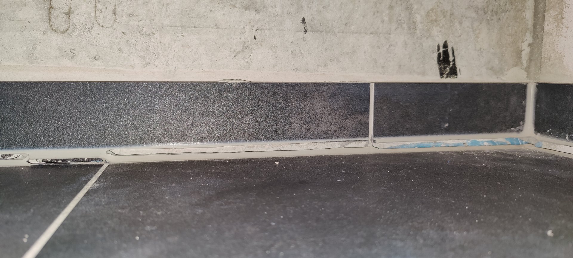

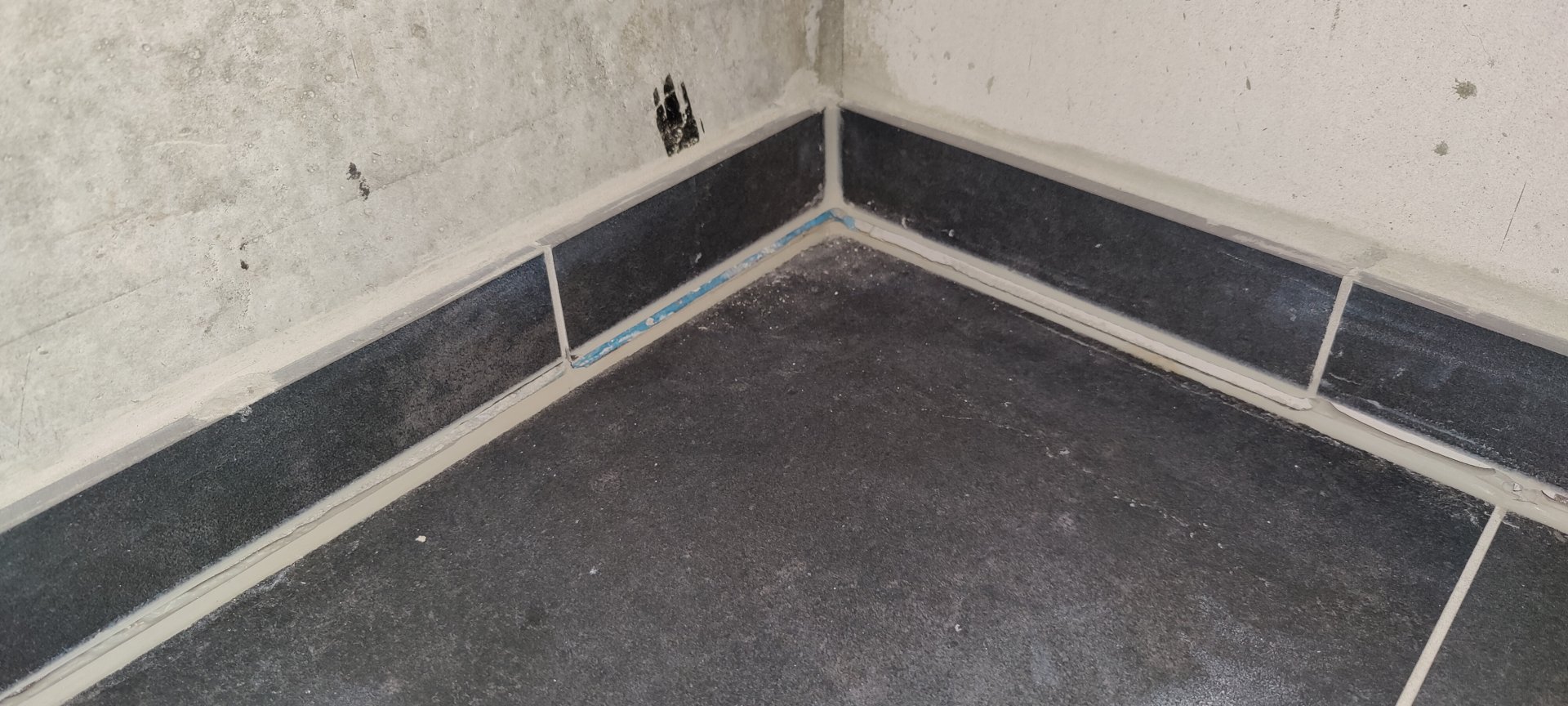

    ich wäre sehr dankbar wenn jemand eine grobe Einschätzung geben könnte. Reihenmittelhaus Baujahr 2019/2020, Fußbodenheizung (Fernwärme).
    Risse an der Fuge im Keller, Risse an Fugen im darüberliegenden Bad (1. OG) und Risse zwischen Fliesen im darüberliegenden Bad (2. OG).
    Sind es gefährliche Risse? Besonders der Riss im Keller macht mir Sorgen weil es so wirkt als sei der Boden abgesackt und dabei die Fuge der Fliese gerissen.
    Die schwarzen Fliesen sind in Keller.
    Entschuldigung falls ich etwa durcheinander bringe, bin Laie... Wann die Risse entstanden sind kann ich nicht genau sagen weil wir erst eingezogen sind.
    Gruß Oliver

    Es sind harmlose Risse in der Silikonfugen.
    Diese haben mit der Statik des Hauses nichts zu tun.
    Einfach bei nächster Gelegenheit erneuern lassen falls nicht direkt im Spritzbereich des Wassers liegen

    Ganz normal bei Sockelfliesen welche an de Wand geklebt sind. Wo sollen die auch hin wenn sich der Estrich setzt?

    Heißt dass das die beim Estrich geschlampt haben?
    Ich dachte auch der Keller sei "weiße Wanne", setzt sich da der Estrich auch noch?

    Es wurde nirgends geschlampt.
    Es handelt sich um übliche Bauphysikalische Bewegungen.
    Weiße Wanne und Estrich haben wenig Berührungen zueinander

    Die Silikonfugen macht man aus diesem Grund gerne erst nach ein paar Monaten.

    Jein, die Baufirma hat den Estrich zu früh mit den Fliesen belegt und nicht lange genug gewartet, bis die Schüssellung wieder endgültig zurückgeht.
    Oft ist die Zeit dafür im Bauablauf nicht gegeben, dann müsste man auf einen schwindarmen Estrich wechseln. Dieser ist aber teurer, den hat sich die Baufirma gespart.
    Ich kann mir aber nicht vorstellen, dass es erst nach 5 Jahren so aussieht, jetzt ist die Gewährleistungszeit leider abgelaufen.
