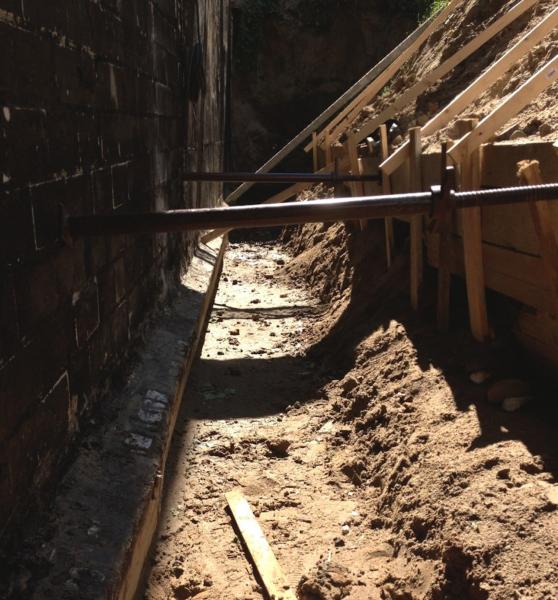

    ich möchte das SEWT-Rohr in einen bereits 2,5m tief ausgeschachteten Graben verlegen. Es ist aber im Jahresverlauf möglich dass bis dorthin Grundwasser hochsteigen kann. Wäre dies gut oder schlecht?
    Dann noch eine weitere Frage: Muss das Lüftungsgerät zwangsweise im Keller stehen, oder geht es auch dass dieser im Dachboden steht? Angeblich würde Helios das SEWT nicht mehr anbieten, sobald man als Aufstellort den Dachboden angibt. Laut Lüftungsbauer sei die Gefahr der Kondensbildung zu hoch wenn zwischen SEWT und Lüftung viel Abstand wäre. Stimmt dies?

    Natürlich muss das Gerät nicht in den Keller. Meines ist auch auf dem Dachboden. Dieser muss aber gedämmt sein.
    Wenn Dein Lüftungsbauer die Leitungen fachgerecht dämmt, ist das überhaupt kein Problem.

    Gut. Ziemlich gut sogar.

    Ziemlich gut: Ja. Aber genehmigungspflichtig bei der unteren Wasserbehörde, ist eine genehmigungspflichtige Nutzung von Grundwasser. Die Genehmigung selbst ist zwar NUR Formasache, kann ohne aber teuer werden.

    Die Baugrube ist wie gesichert? Foto?

    Naja das Grundwasser wird ja nicht aktiv genutzt, bzw. es wird ja oberhalb des Grundwassers verlegt. Nur kann das Wasser im Jahresverlauf halt steigen.
    Die Sicherung ist mit Pfahlen, Brettern und paar Stützen erfolgt. Zusätzlich gibt es noch oben Verankerungen die die untere Last noch "hochzieht". Sieht so aus:

    Mach, was Du denkst, jammere aber später nicht rum.
