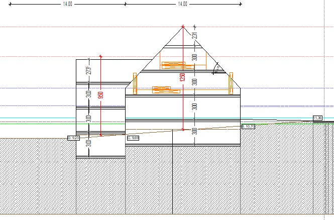

    Hallo zusammen!
    Ich plane derzeit ein Wohnhaus mit jeweils vier Wohneinheiten in Hanglage. Der B-Plan setzt die Firsthöhen als auch Traufhöhen fest, und das in Abhängigkeit von der Bautiefe. Daraus ergibt sich, dass der rückwärtige Teil des Gebäudes um ein halbes Geschoss tiefer sitzen muss, als der vordere. Sprich, es entsteht eine "Zwischengeschossige Wirkung".
    Um einen Nachweis zu erbringen, ob es sich bei dem Kellergeschoss tatsächlich um einen Kellergeschoss handelt, nehme ich gem. B-Plan die gemittelte Höhe des Geländes der Eckepunkte des Hauses.
    Frage:
    Nehme ich für meinen Fall die Eckpunkte des rückwärtigen, springenden Bereichs, oder die Eckpunkte des gesamten Kellergeschosses, unabhängig davon, ob dieses zwischendurch einen Sprung in der Höhe hat?
    Die Gebäudeteile sind mit einander verbunden.
