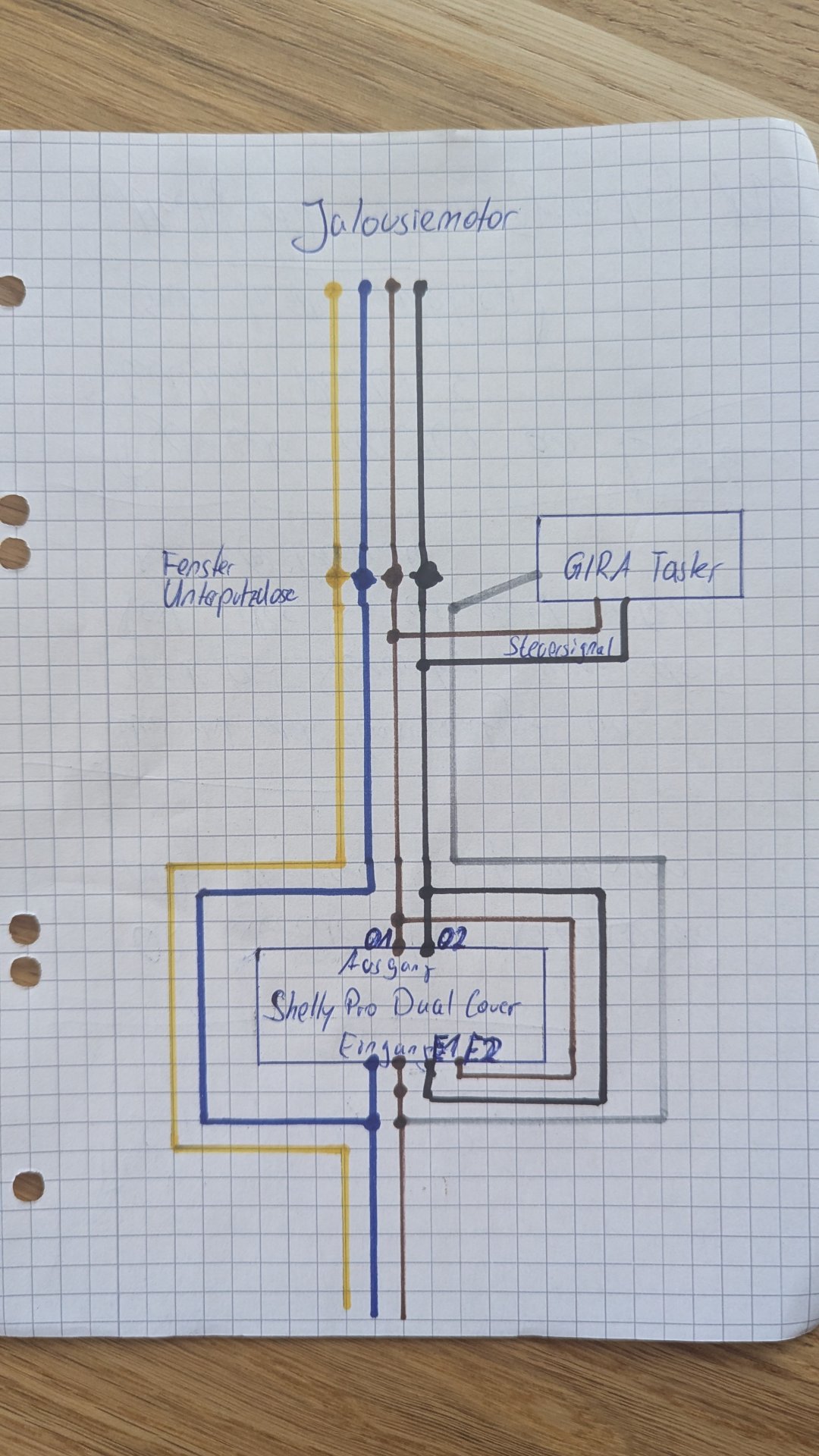

    Guten Tag,
    Ich möchte eine zentrale Möglichkeit schaffen, meine Raffstore zu steuern. Zusätzlich (WAF) soll es möglich sein, die Steuerung am Fenster ebenfalls vorzunehmen. Nach intensivem einlesen, soll der beste Weg sein, auch die manuelle Steuerung über dem Aktor (im Keller/Schaltschrank) vorzunehmen. Von dort bis zum Fenster liegt jeweils ein 5-adriges Kabel bis zum Fenster / Taster. Wiederum von der Unterputzdose liegt ein 4-adriges Kabel zum Motor.
    In meiner Theorie würde die Schaltung nun wie folgt aussehen.
    Lediglich der Parallelbetrieb des Motors und der Steuerleitung macht mich stutzig. Sprich, der Jalousien fahren herunter und ich der Taster gibt 230V auf die parallele Leitung. Laut erster Recherchen ist dies nur ein Zeitraum von Millisekunden und es kommt durch den Motoraufbau nicht zum Kurzschluss
    Vielen Dank schon mal für Feedback,
    Viele Grüße

    Warum sollte einen Kurzschluss geben ?
    Dass am Taster L anliegt ist doch ganz normal und der Taster ist doch am schalteingang vom shelly angeschlossen

    Das ist korrekt, der Taster ist am Schalteingang vom Shelly angeschlossen, aber zugleich mit der gleichen Ader am Motor. Da ist aktuell irgendwie eine Blockade, dass zu verstehen.

    Das Diagramm ist falsch.
    Die "Ausgänge" vom Gira Taster gehören exklusiv an die beiden Schalteingänge vom Shelly.
    Und an den Motor exklusiv die beiden Ausgänge O1 und O2 vom Shelly.
    Nicht den Taster und die Ausgänge vom Shelly parallel auf den Motor legen !!!
    Sonst knallt es richtig, wenn mal jemand per Shelly "auf" macht und per Taster "ab"
