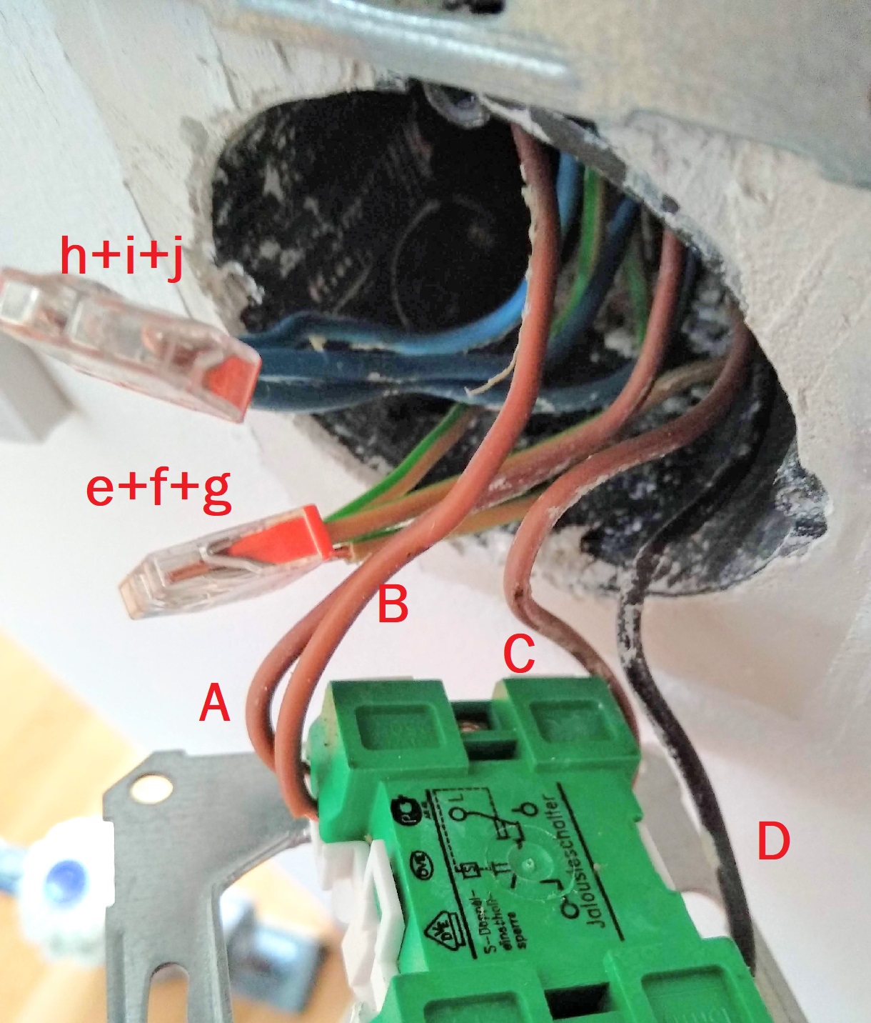

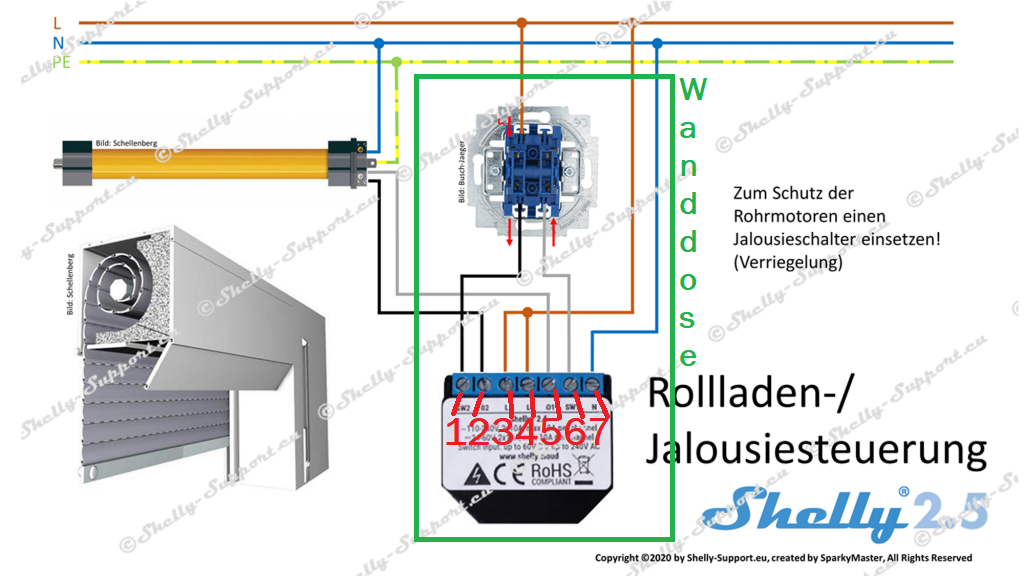

    Ich wollte eine Elektrojalousie über Shelly2.5 (automatisch) steuern lassen. Shelly2.5 gekauft, Wippschalter auseinandergebaut und die Verkabelung mit dem Soll-Zustand Schema von Shelly2.5 verglichen.
    Jetzt weiß ich aber nicht genau, wie ich weiterkomme...
    Shelly2.5 Anschlussschema sieht so aus:
    Bei mir in der UP-Dose sieht es allerdings so aus:
    kann mir jemand bestätigen, welches Kabel (Buchstabe A-j im 2. Bild) an den Shellyports (#1-7 im 1. Bild) anzuschließen ist?
    Danke im Voraus!

    Also wenn du fragst wo "e,f,g" ran müssten solltest du die Finger davon lassen und einen Elektriker holen.

    Interessant, dass Phase und PE zusammen in der Wago stecken...

    ich denk das täuscht optisch oder ? Wen man genau hinschaut sieht man den Streifen
    Allerdings scheint mir Kabel « c » beschädigt zu sein und eins der PE da schaut der Draht auch sehr weit raus ....

    Genau so ist es. Der braune biegt nach unten ab. 3x gb/gn zusammen. Passt alles!

    Ah, nun sehe ich es auch.
    Naja, dass der PE da raus schaut, ist ja nicht wirklich schlimm.
    Aber ohne den Finger mahnend zu erheben: Man baut sowas halt nur ein, wenn man Ahnung hat. Dafür muss man keine Ausbildung haben, aber so unbefleckt hier einfach in einem Forum fragen...

    Dass der PE rausschaut ist an sich nicht so schlimm aber wenn er deshalb rausschaut weil er aus Versehen nicht richtig in die Wago gesteckt ist kann das fatal sein, insbesondere wenn es der ist der zum restlichen Netz weiter geht ;)
    Also auf jeden Fall da erstmal schauen ob der Draht richtig drin steckt !

    leider nicht, aber zur Not hole ich einen Elektriker für eine 5min Aufgabe. Hatte halt gehofft, dass ich mit etwas Hilfe allein hinkriegen könnte.
    Soweit kam ich, aber vertagen werde ich's mal wohl müssen
    - e+f+g brauche ich nicht anfassen
    - Neutralleiter "h" stecke ich im Shelly-Platz 7
    - Neutralleiter "i" + "j" stecke ich im Shelly-Platz 5+6
    - Phasenleiter "C" geht auf Platz 2
    - Außenleiter "D" geht auf Platz 5
    - Phase "A" + "B" werden umgeknüpft auf Shelly Platz 3+4 (oder?)
    - für Anschluss auf Shelly Platz 1 brauche ich evtl. noch ein paar cm Außenleiterkabel
