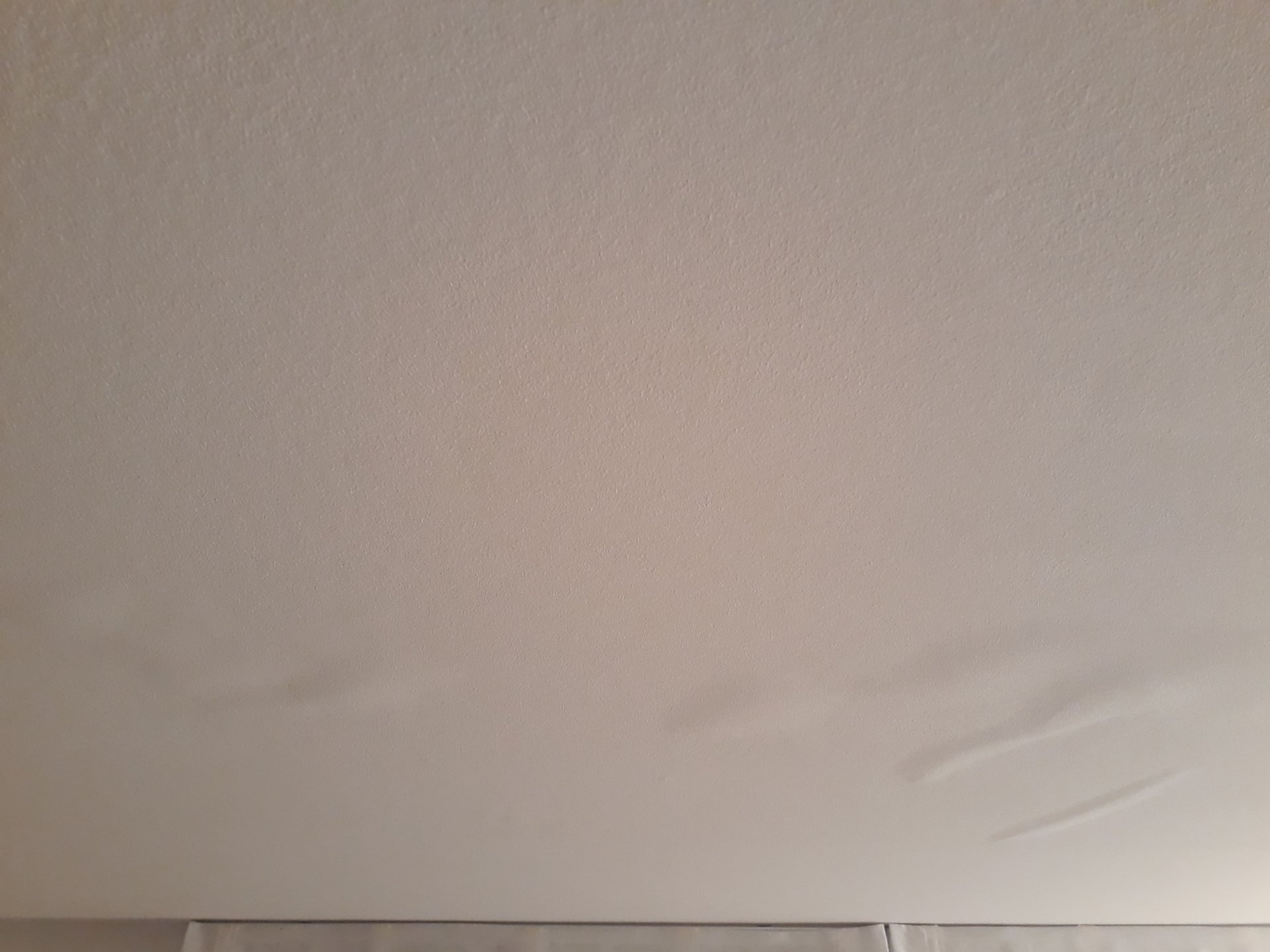

    Hallo an alle,

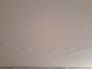

    wir haben ein Problem mit unseren kompletten Innenwänden und -decken... Wohnen jetzt seit 5 Jahren in unserem neu gebauten Haus und haben auf sooooo viele Details geachtet. Was allerdings schief gelaufen ist ist der Innenputz... Unser Maler und Verputzer ist (warum auch immer) davon ausgegangen dass wir Rauhfaser an unsere Wände machen wollen (ist ja momentan auch super modern :wow) und hat uns dementsprechend den Innenputz in der Qualitätsstufe Q2 gemacht. Tapeziert (natürlich schöne glatte Glasfaser) haben wir anschließend selber und das Ergebnis war eine Katastrophe. Die Wände sehen eher aus wie in einem Altbau. Man sieht gespachtelte Stöße von Rigipsplatten, ganz viele Unebenheiten bis hin zu einzelnen Mauersteinen an der ein- oder anderen Wand.
    Hinzu kommt dass sich partiell die Tapete anfängt hier und da zu lösen. Es haben sich mit der Zeit immer mehr teilweise sehr große Luftblasen gebildet, die nicht mehr an der Wand kleben...
    Da wir nur in den Kinder- und Schlafräumen die glatte Tapete haben (das UG und das Treppenhaus sind verputzt), haben wir die ganze Zeit darüber hinweg gesehen - so nach dem Motto solange die Kinder die Wände beschmieren....
    Jetzt möchte der älteste Sohn sein Zimmer neu gestalten und wir fragen uns was wir machen.

    @Manufact Echt??? Und wurde gesagt glatte Glasfasertapete sei super wenn wir irgendwann mal Putz drüber machen wollen weil dann keine Risse durchkämen!? Keine Ahnung aber jetzt sagst du dass wir da gar nicht drüber putzen können!?
    Hoffe es kommt auf dem Bild einigermaßen rüber...

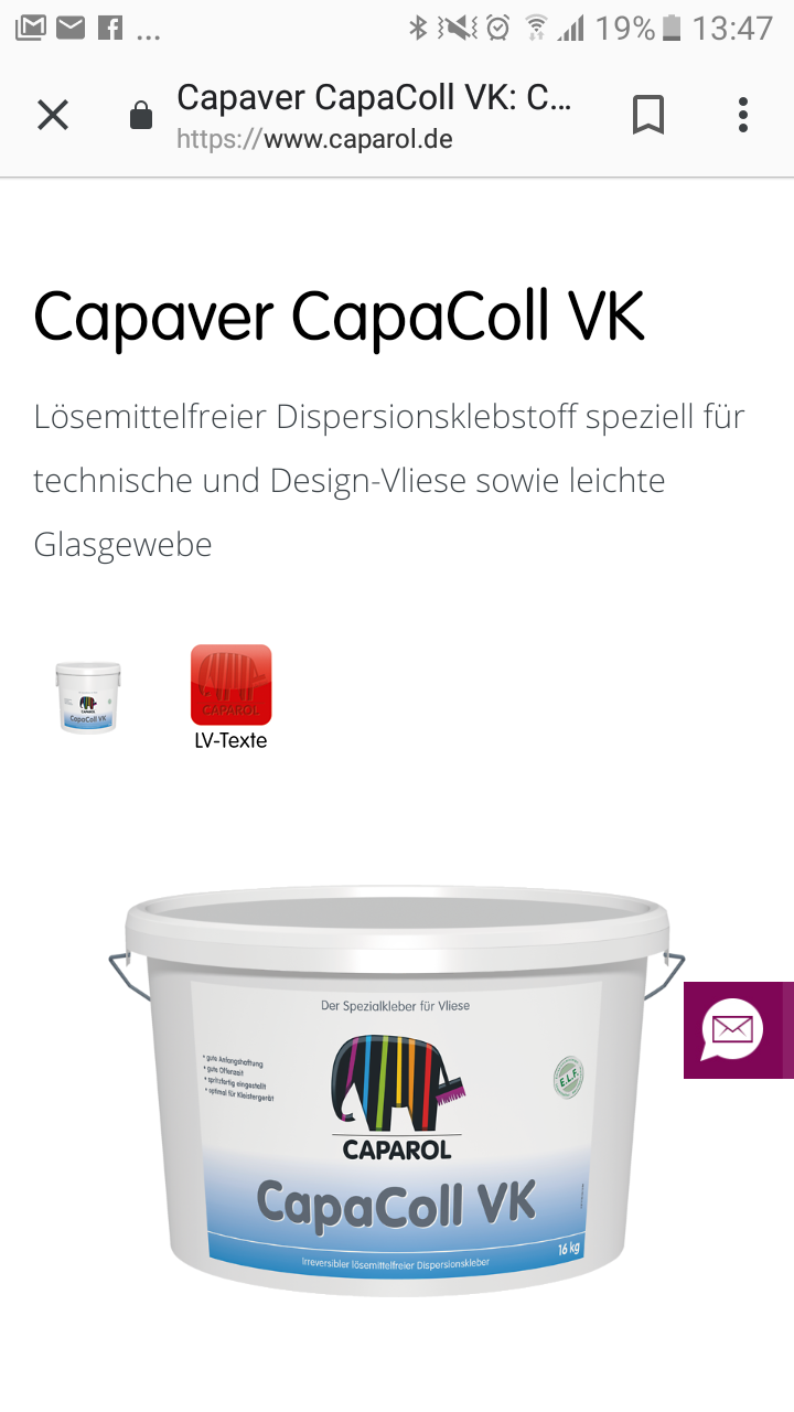

    @Manufact den Kleber haben wir auf Empfehlung genommen... war der okay?

    Ja, der Kleber ist o.k.

    @Manufact und die Spachtelschicht dann über die Luftblasen drüber? Klebt das die Tapete dann wieder an die Wand? Oder muss ich die vorher alle aufschneiden? Nicht dass die Spachtelschicht dann auch so mit der Tapete von der Wand hängt :eek:

    Mein Text: " perfekte Haftung vorrausgesetzt " : Sind Luftblasen Deiner Meinung nach eine perfekte Haftung?

    Ersteinmal herausfinden, warum keine Haftung.

    Putz Kuh2 ist eh nichts für glatte Oberflächen.
    Lasst uns raten !! : Oberflächen staubig und nicht sauber gemacht ?? Tapeten ohne Untergrund vorbehandlung drauf geklatscht ??

    @Berndt ja so war es wohl. Dass wir Q2 in Kombi mit der glatten Tapete falsch beraten waren wurde uns aber halt erst klar wie wir das hässliche Ergebnis beim Verputzer reklamiert haben. Seine Reaktion war eben dass er dachte wir machen Rauhfaser drauf... Aber gut - klassisches Missverständnis halt.
