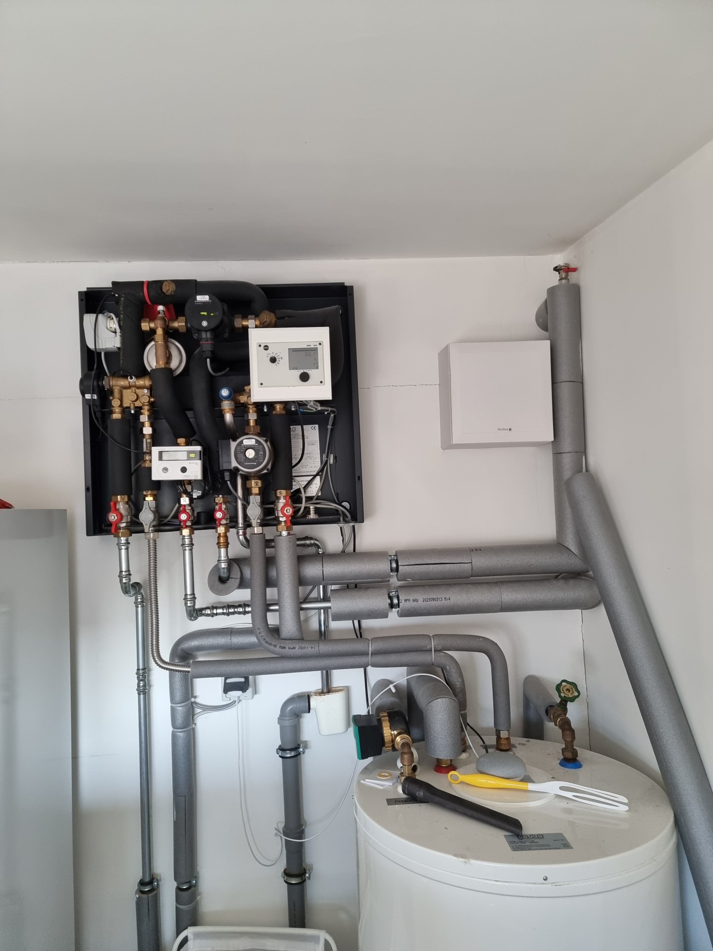

    Hallo ihr lieben

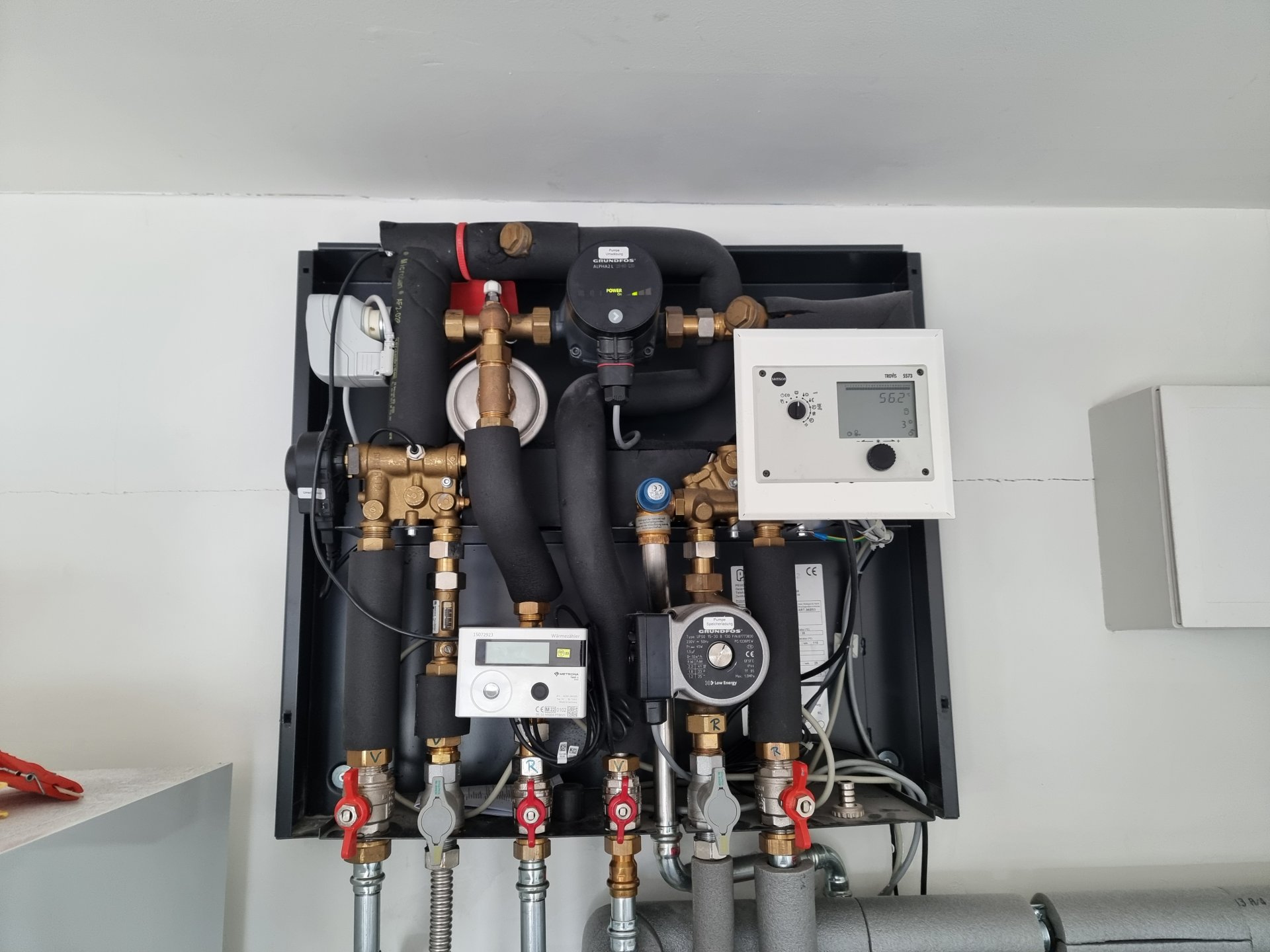

    Wir haben eine Pewo compakt DDL 15 plus laut Datenblatt. Dazu einen Pewo LDS PEW 150 Warmwasser Speicher.
    Die Anlage ist 11 Jahre alt. Wurde von einem renommierten Sanitärbetrieb eingebaut (haben wir nichts mit zu tun gehabt, schlüsselfertig gekauft von einer großen Baufirma).
    Seither wird jährlich eine Wartung gemacht, wo auch der Speicher bzw die Opferanode regelmäßig geprüft wird.
    Bisher wurde nie etwas bemängelt oder gesagt, dass etwas nicht richtig installiert wäre. Stattdessen hören wir immer, dass unsere Anlage, im Vergleich zu den Nachbarn, in einem sehr guten Zustand ist.

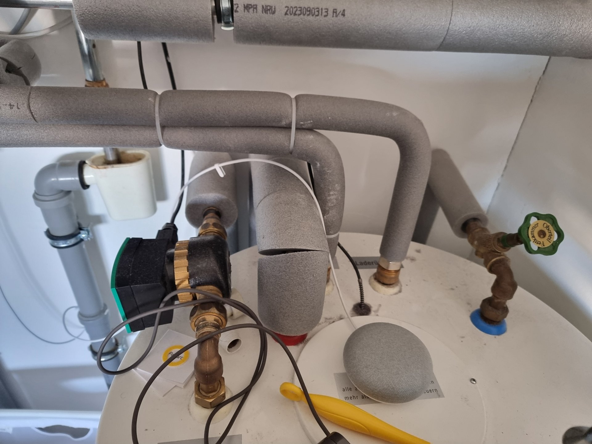

    Nun wurde mir gesagt, dass beim Kaltwasserzulauf das Absperrventil nicht da sein darf und dass ein Sicherheitsventil fehlen würde. Aber keiner unserer Nachbarn hat so eins. Kann es sein, dass das bei diesem Speicher integriert ist oder einfach nicht nötig ist?
    Wie ihr seht heizen wir mit Fernwärme.

    Ja, mir wurde gesagt das ist im Speicher Laderücklauf und würde den Heizkreislauf schützen, nicht aber den Trinkwasser Kreislauf. Da wir eine Zirkulationspumpe haben müsste man wohl im Kaltwasserzulauf auch noch eins haben.
    Wie gesagt, bin Laie und bisher wurde das bei der Wartung nie bemängelt. Auch unser Gutachter damals hat nichts dazu gesagt.
