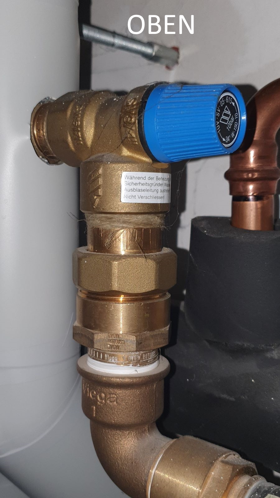

    nach Jahren ist mir aufgefallen, dass beim Bau unserer Trinkwasseranlage das Sicherheitsventil vor dem Wasserspeicher in der falschen Lage eingebaut ist. Anders als in der Herstelleranleitung beschrieben geht die Ausblasleitung nicht horizontal weiter (siehe Bild in der Anlage).
    Ist das nur unschön oder besteht dabei ein Sicherheitsrisiko?
    Vielen Dank an alle

    Ich sehe kein Problem.

    Der Auslauf des Si-Ventils muss sichtbar bleiben. Entweder mit Ausblasekorb
    Oder einfach 20 mm Abstand zwischen Ausblaseöffnung und Abwasserleitung.

    Richtig. Die Abblaseleitung muss am Ende offen und dort sichtbar sein.

    Das falsch herum eingebaute Ventil funktioniert, wie ich leicht testen konnte.
    Sichtbarkeit: Ich habe in den Herstellerangaben nachgeschaut. Es darf ein Rohr mit maximal 2 90-Gradbögen und maximaler Länge von 2m angeschlossen sein. Dieses Rohr endet bei mir in einem Trichter. Insofern denke ich, dass alles OK ist.
