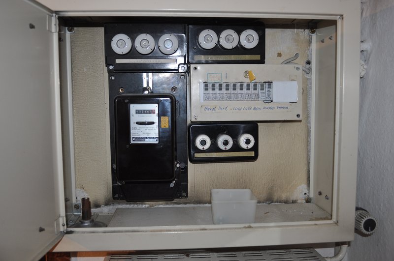

    Vor 2 Jahren wurde ein altes Haus aus den frühen 60ern saniert und die Elektrik erneuert. Es handelt sich um einen alten 2adrigen Hausanschluss.
    2 Jahre lief alles problemlos.
    Jetzt habe ich 6 Automaten (auf dem Bild ist einer ausgeschalten) welche zwar nicht auslösen, aber auf denen einfach nach einiger Zeit bei einem kein Strom mehr ist. Erneuert man die Automaten funktioniert es einige Zeit lang, bevor wieder kein Strom vorhanden ist, obwohl die Automaten erst ein paar Monate alt sind.
    Ich hatte schon 3 Elektriker da, aber außer die Automaten auszuwechseln haben die keinen Fehler gefunden.
    Kann mir jemand weiterhelfen.

    Was ist denn ein zweiadriger Hausanschluss? L1 und PEN?

    Und wie kommen da 3 Außenleiter auf den RCD?

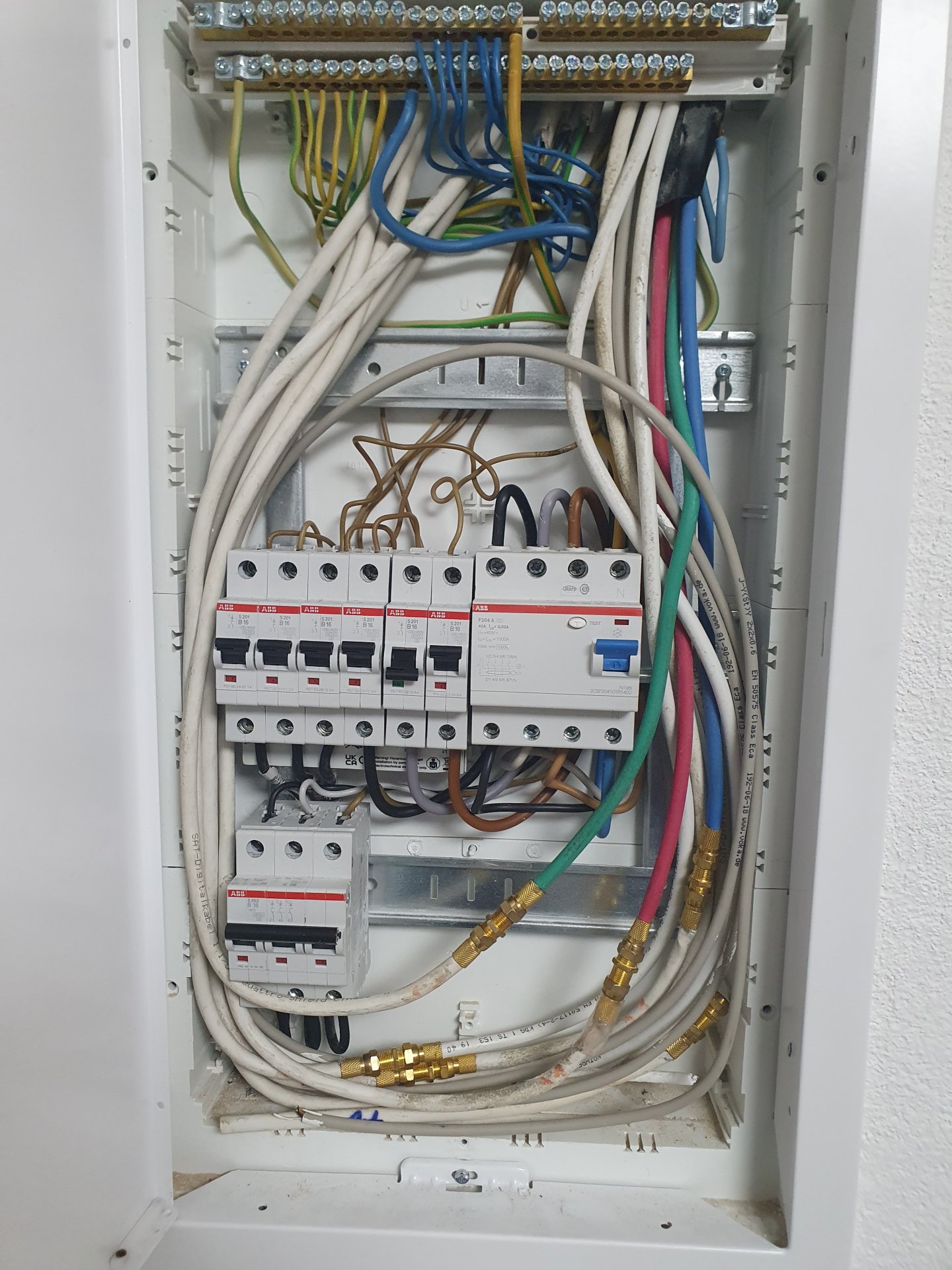

    Was hat es mit diesem Loop aus Coaxialkabeln auf sich?
    Ich bin zwar kein Elektriker, aber ich habe keine Vorstellung was die in deinem Sicherungskasten zu Suchen haben.

    Hat man nen defekten LS mal zerlegt und geschaut, woran er verstorben ist?

    Ein Elektriker in unserem Sinne war das nicht.....

    Was soll das für ein Kasten sein? Ist das eine Unterverteilung von einer (ehemaligen) Wohneinheit im Haus?
    Da fehlt doch einiges... und die Verdrahtung vom FI zu den N- und PE-Verteilern ist doch total durcheinander.
    Hängt dahinter noch eine Verkabelung im Haus mit klassischer Nullung? (Meinst du das mit 2adrigem Hausanschluss?)

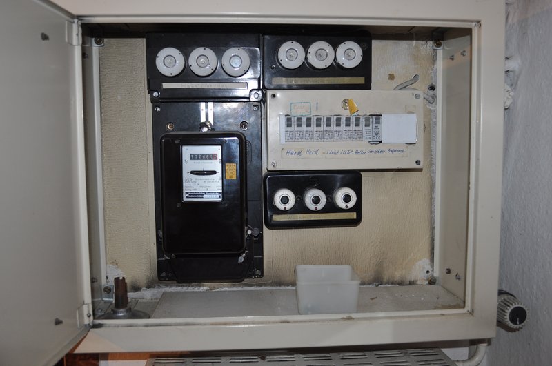

    Nur grob als Vergleich. Ich habe auch ein Haus Baujahr 1960 und da sah nach Kauf die Elektrik so aus:
    Unter Erneuerung der Elektrik verstehe ich dann schon einen neunen Sicherungskasten nach aktueller Norm und entsprechend der TAB des EVU. Also mit Überspannungsableitung, Nachrüsten vom Hauserder und Austausch der Leitungen mit PE.
    Bei mir sieht es jetzt so aus:

    Du hattest doch schon mal so ein FI Problem oder ?
    Bitte einen Elektriker mit Fehlersuche beauftragen. Idealerweise alte defekte Sicherungen bereithalten.
    Bei deinem Versorger gibt es eine Liste von Fachbetrieben, ansonsten auch bei der Innung.
