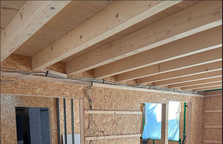

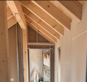

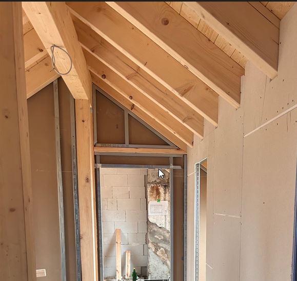

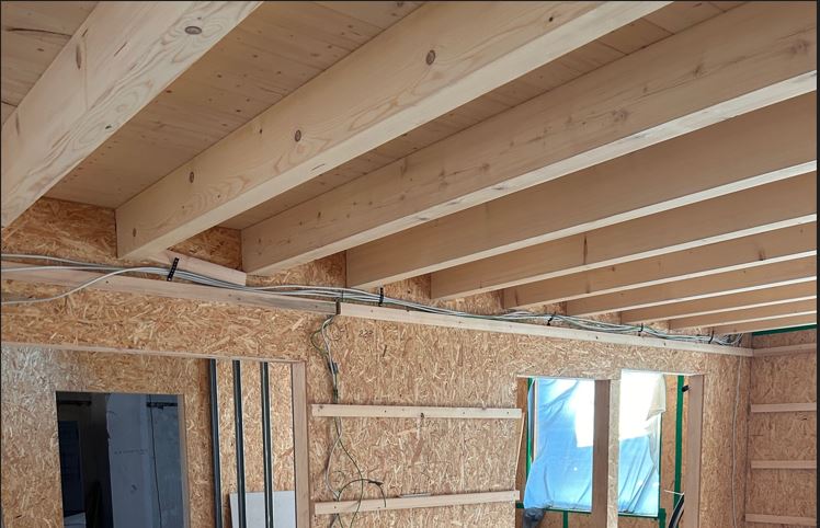

    wir haben in unserem Haus eine Sichtbalkendecke bekommen (sowohl im OG als auch im Dachgeschoss).
    Diese wurde vor dem Aufbau einmalig mit der "Adler Innenlasur UV100" gestrichen (Wurde uns so vom Zimmermann empfohlen). Inzwischen ist der Trockenbau erledigt und es soll demnächst auch tapeziert werden.
    Der Malerbetrieb meinte, wir sollen dringlich auch die Sichtbalken und Schalungsbretter streichen. Er würde alle Balken und Schalungsbretter nochmal leicht anschleifen wollen und danach mit einem Wasserbasierten-(Dünn)Lack streichen.
    Ich bin einfach nicht sicher, ob das der korrekte weg ist. Im Internet liest man unterschiedlichstes (Natur lassen, Ölen, etc).
    Hat jemand Erfahrung?
    Hauptargument des Malerbetriebst war das Thema Reinigung auch jetzt z.B. beim Tapezieren falls mal etwas "daneben" geht würde es sich sonst rein fressen...
    Anbei noch ein Foto.
    Danke für eure Hilfe und Grüße aus dem Schwarzwald

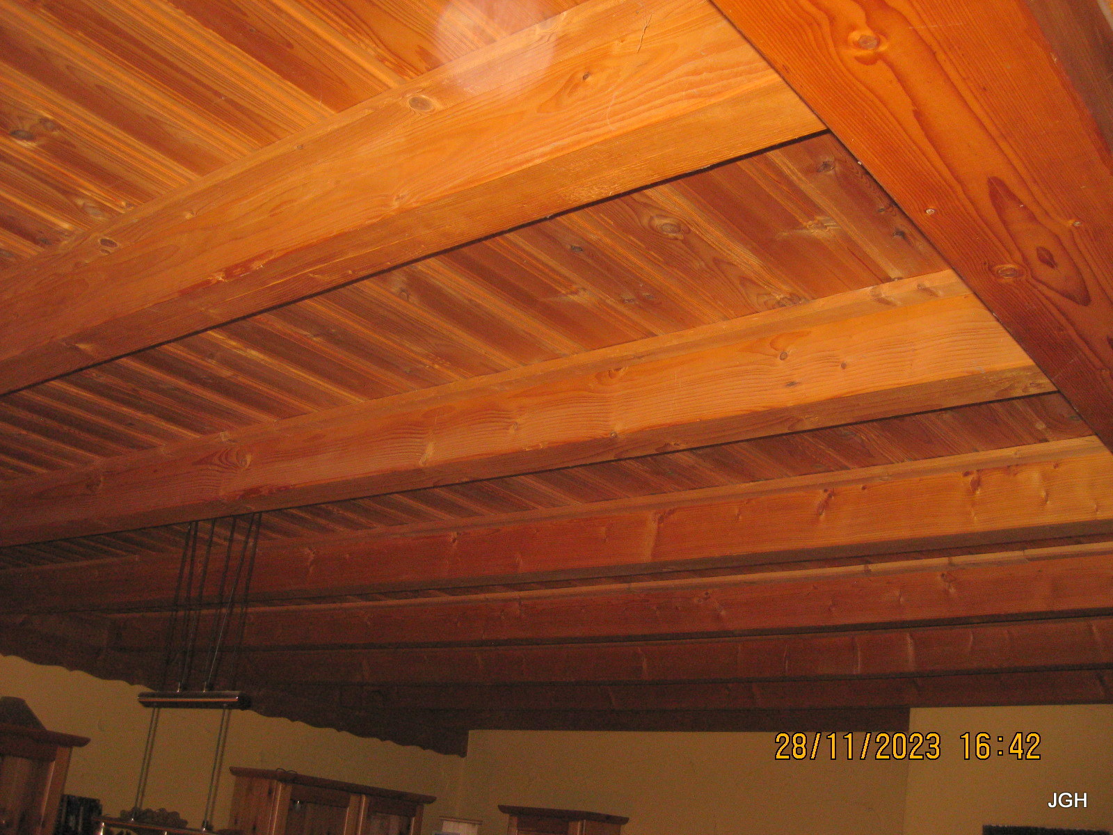

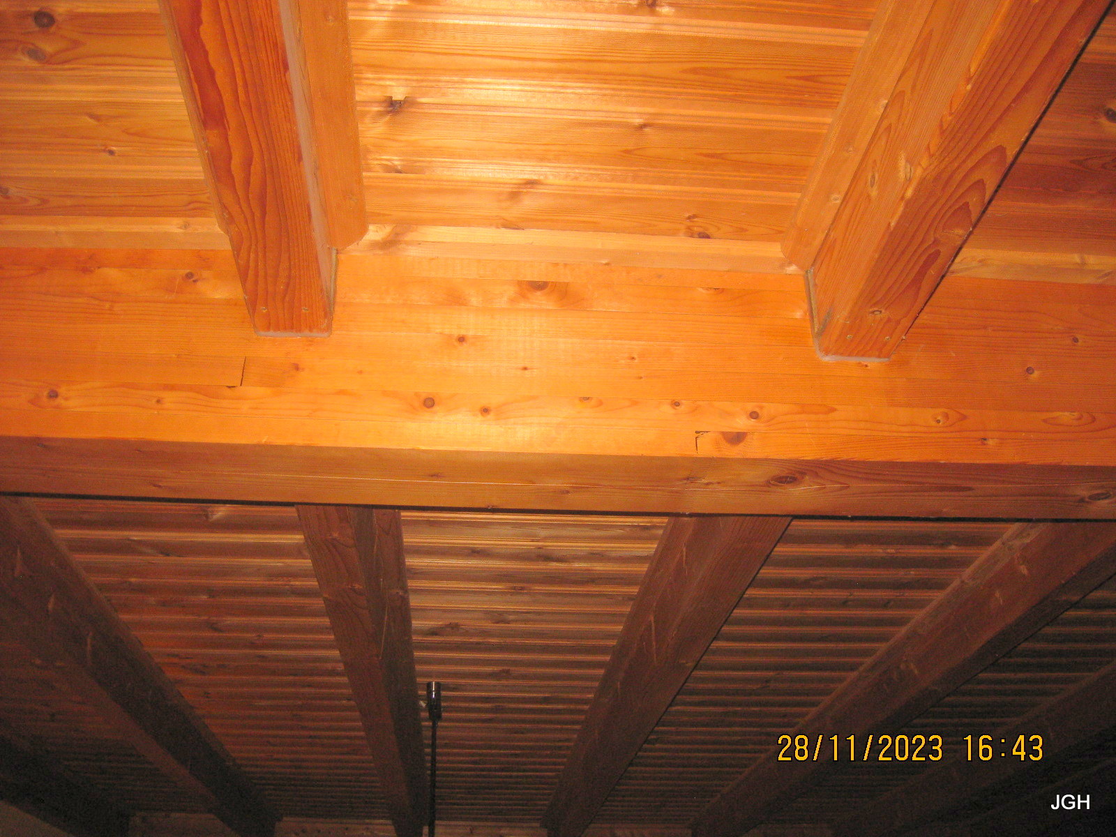

    Vor jetzt 33 Jahren zweimal lasiert mit Tönung Fichte / Tanne. Sieht jetzt so aus:
