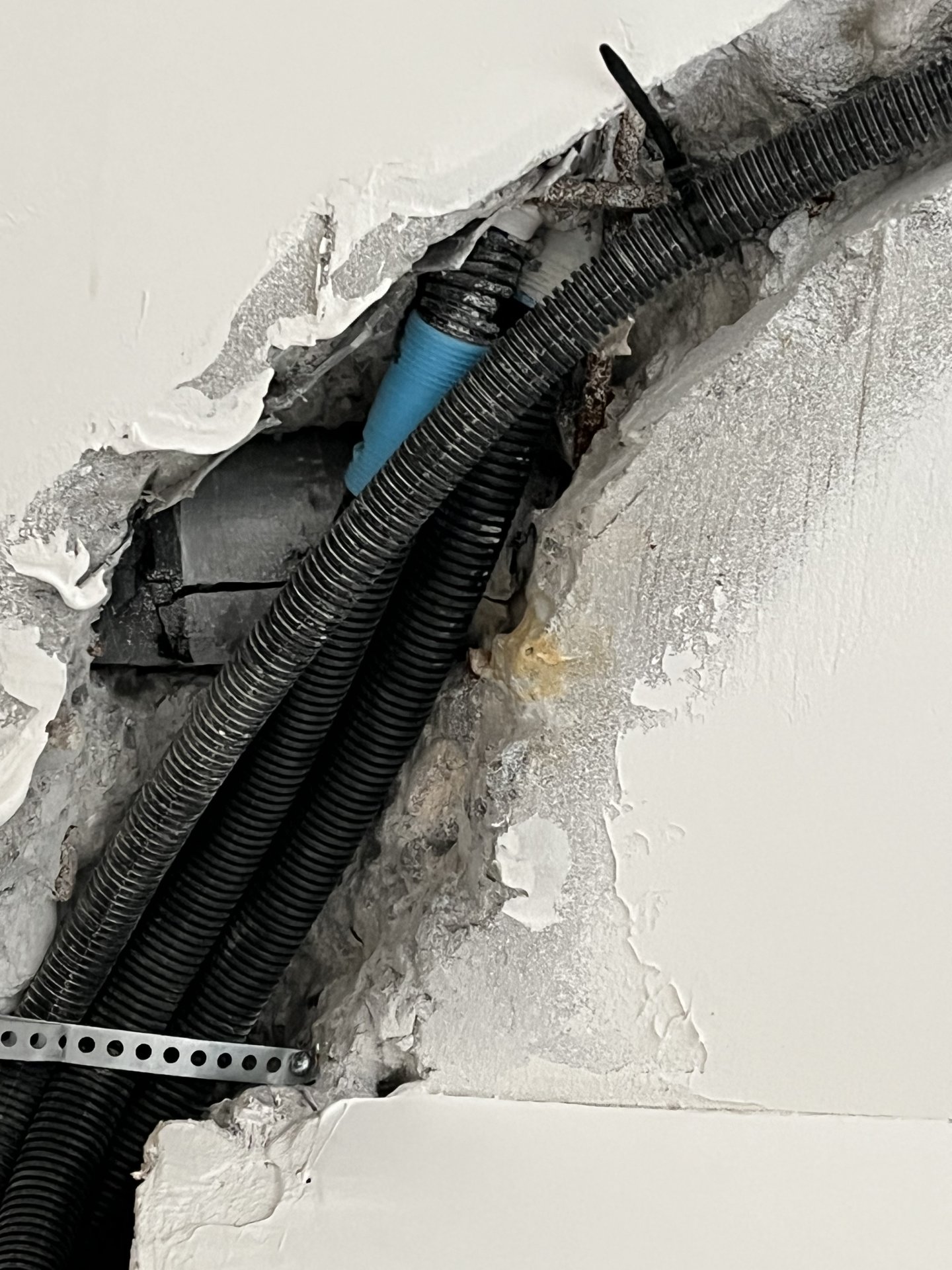

    Hallo an alle,

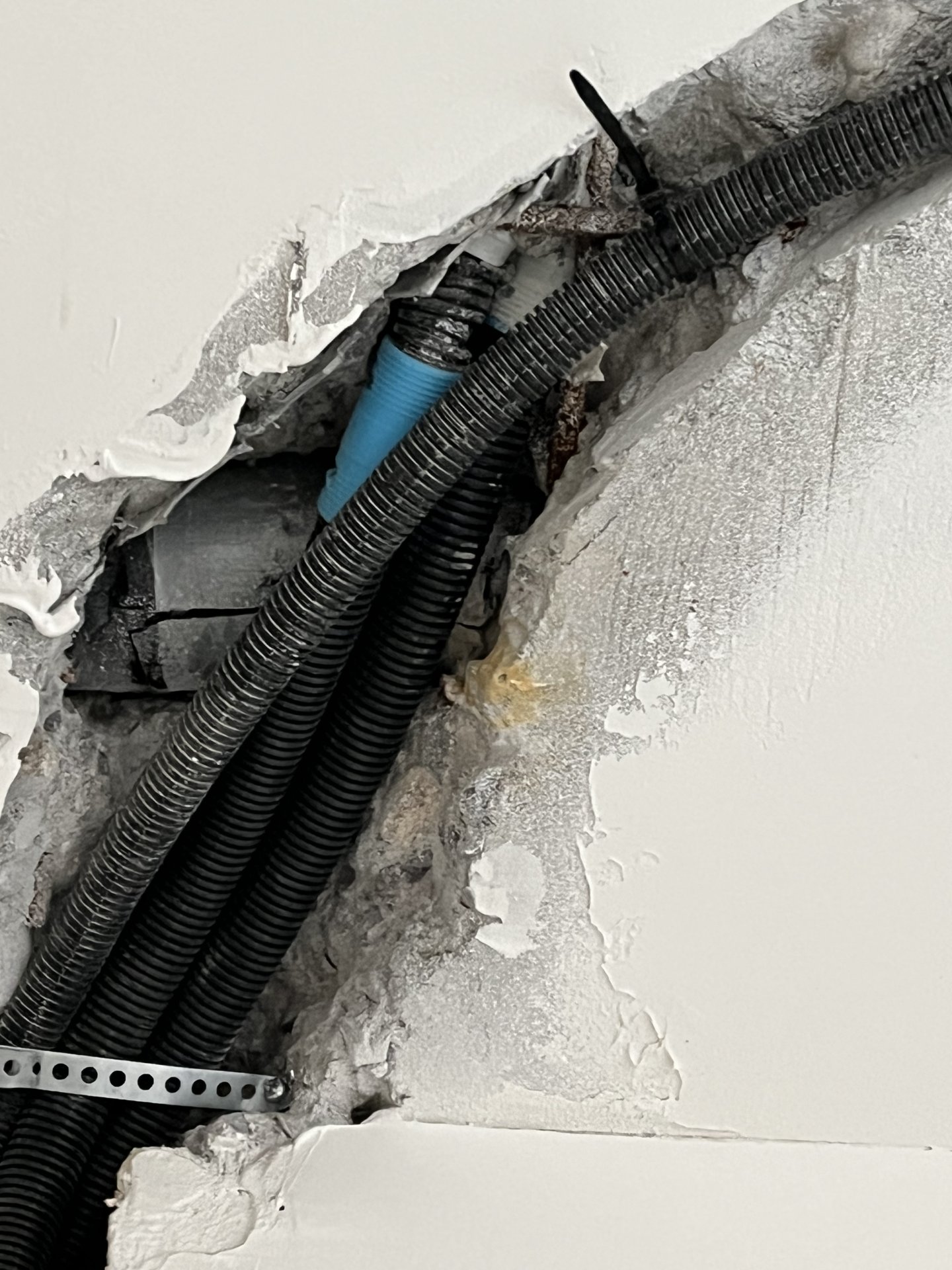

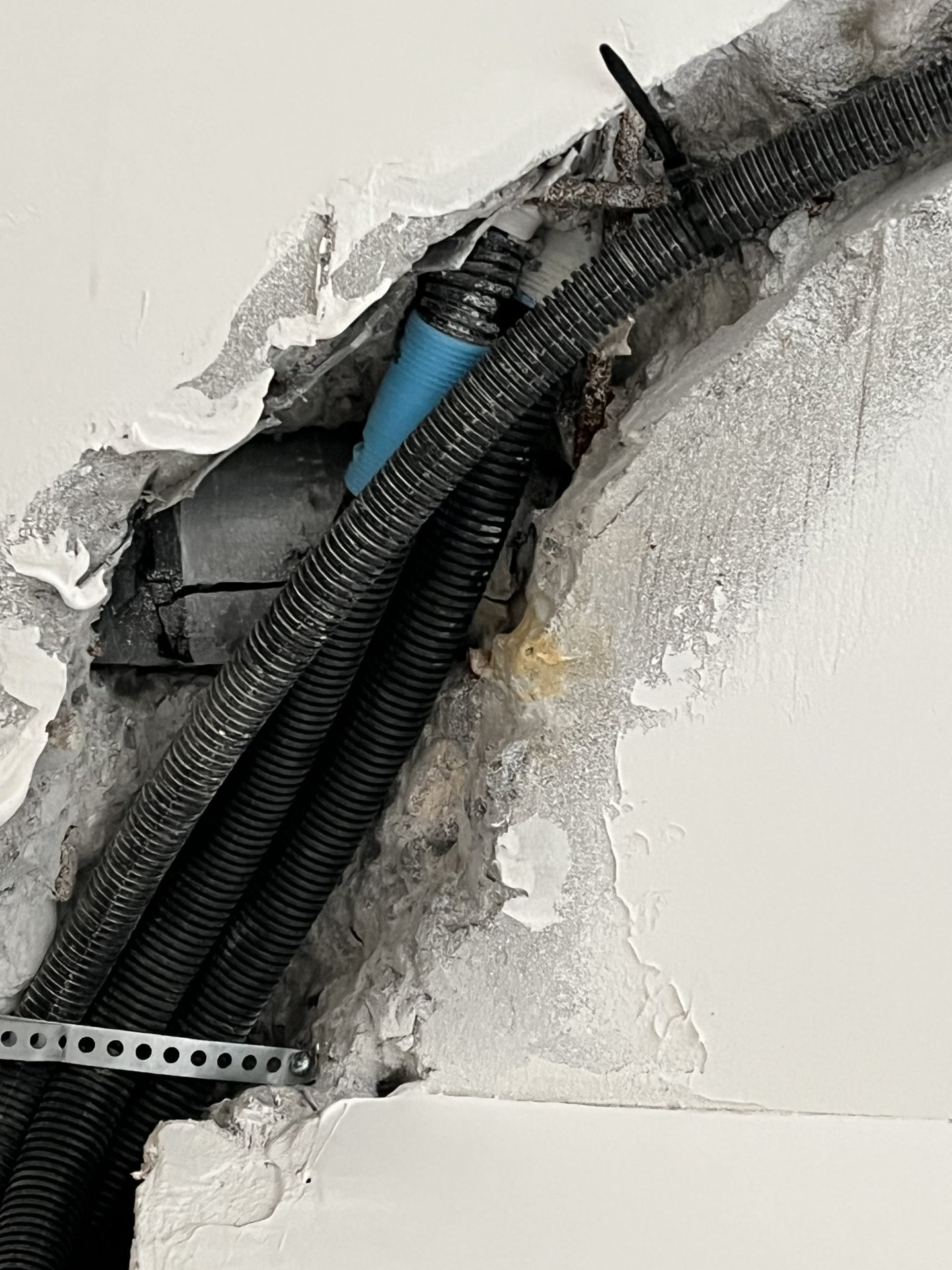

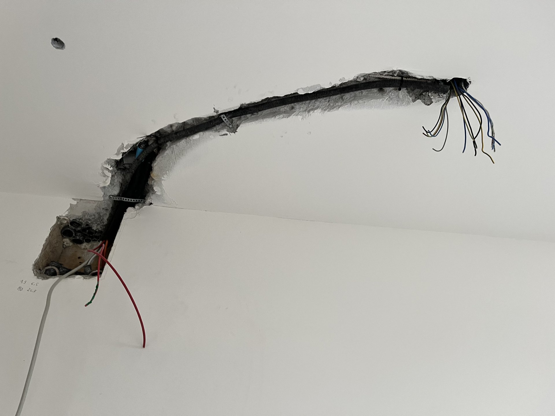

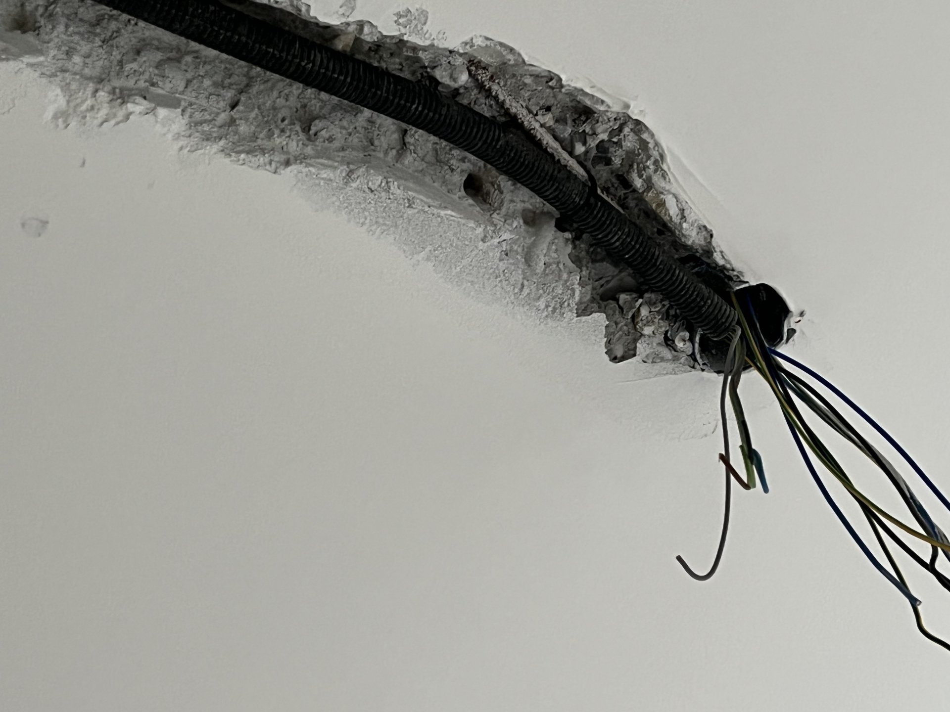

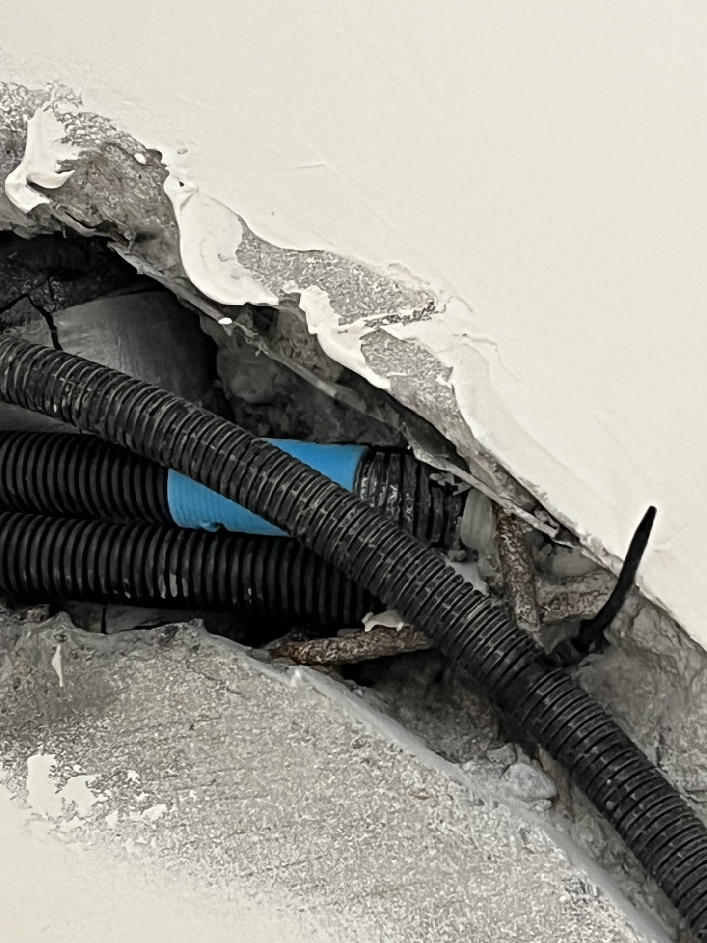

    ich bin ein kompletter Laie, deshalb hoffe ich, ihr könnt mir weiterhelfen. Ich war gerade auf der Baustelle von meiner Wohnung, aktuell ist es noch ein Rohbau. Mir ist aufgefallen, dass im Treppenhaus einige Elektrokabel von der Decke hängen. Zum Teil sieht man an dieser Stellen den Stahlbewehrung, siehe Fotos. Ist das in der Bauphase normal?
    Vielen Dank für eure Hilfe!

    Dass man bei Deckendurchbrüchen innerhalb von Gebäuden in Stahlbeton die Bewehrung freilegt ist nicht ungewöhnlich. Falls es Dir zu groß erscheint, sollte vielleicht ein Tragwerksplaner mal drüber schauen. Da Du Wohnung schreibst, ist zu vermuten, dass es sich um eine Bauträgerbaustelle handelt und Du nicht Bauherr sondern Käufer bist?

    Es ist kein Durchbruch, es sind Schlitze an der Decke.

    Auch oder erst Recht die, sollte sich Dein Statiker angucken, falls Du tatsächlich Bauherrenbefugnisse haben solltest.

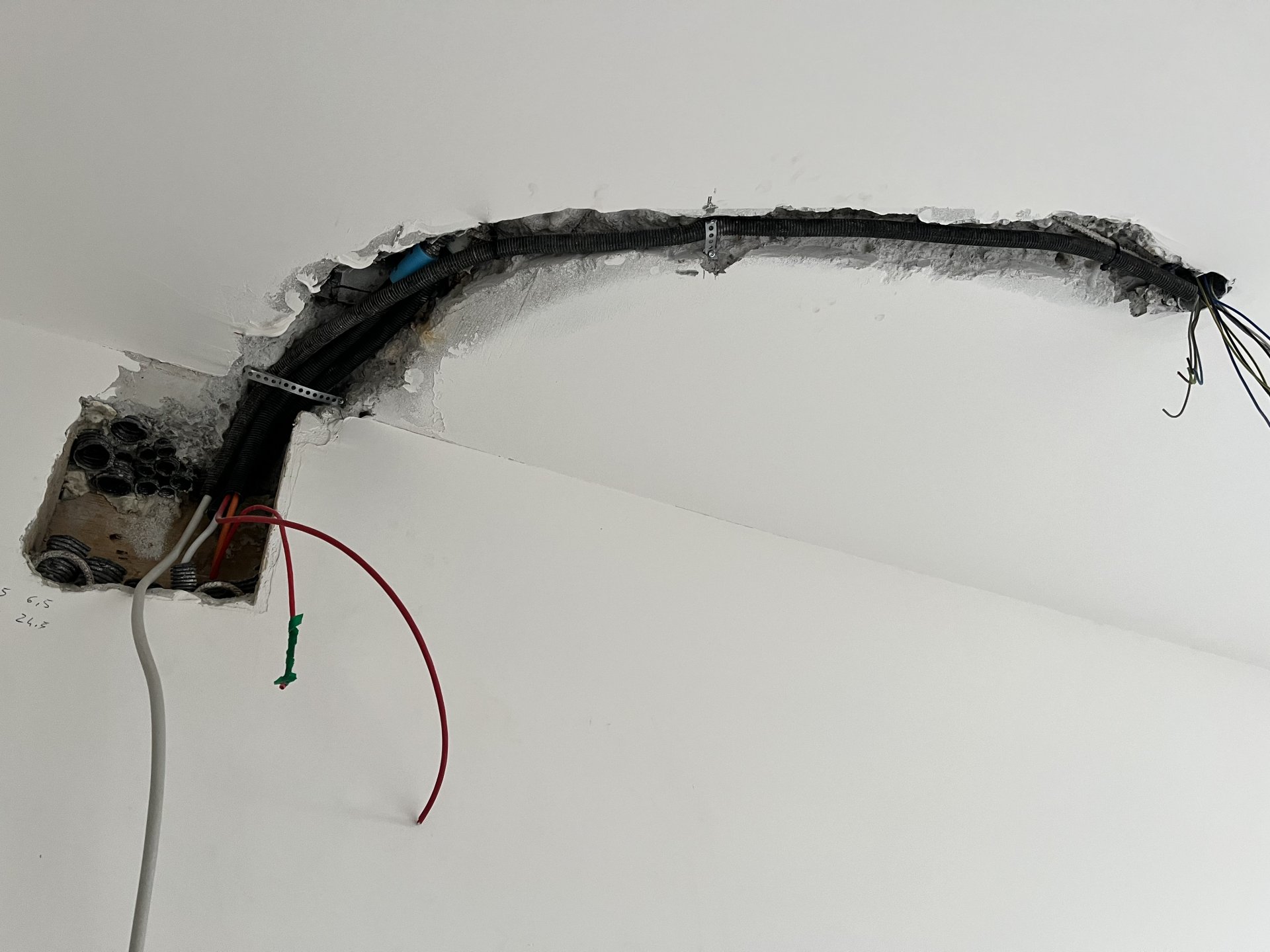

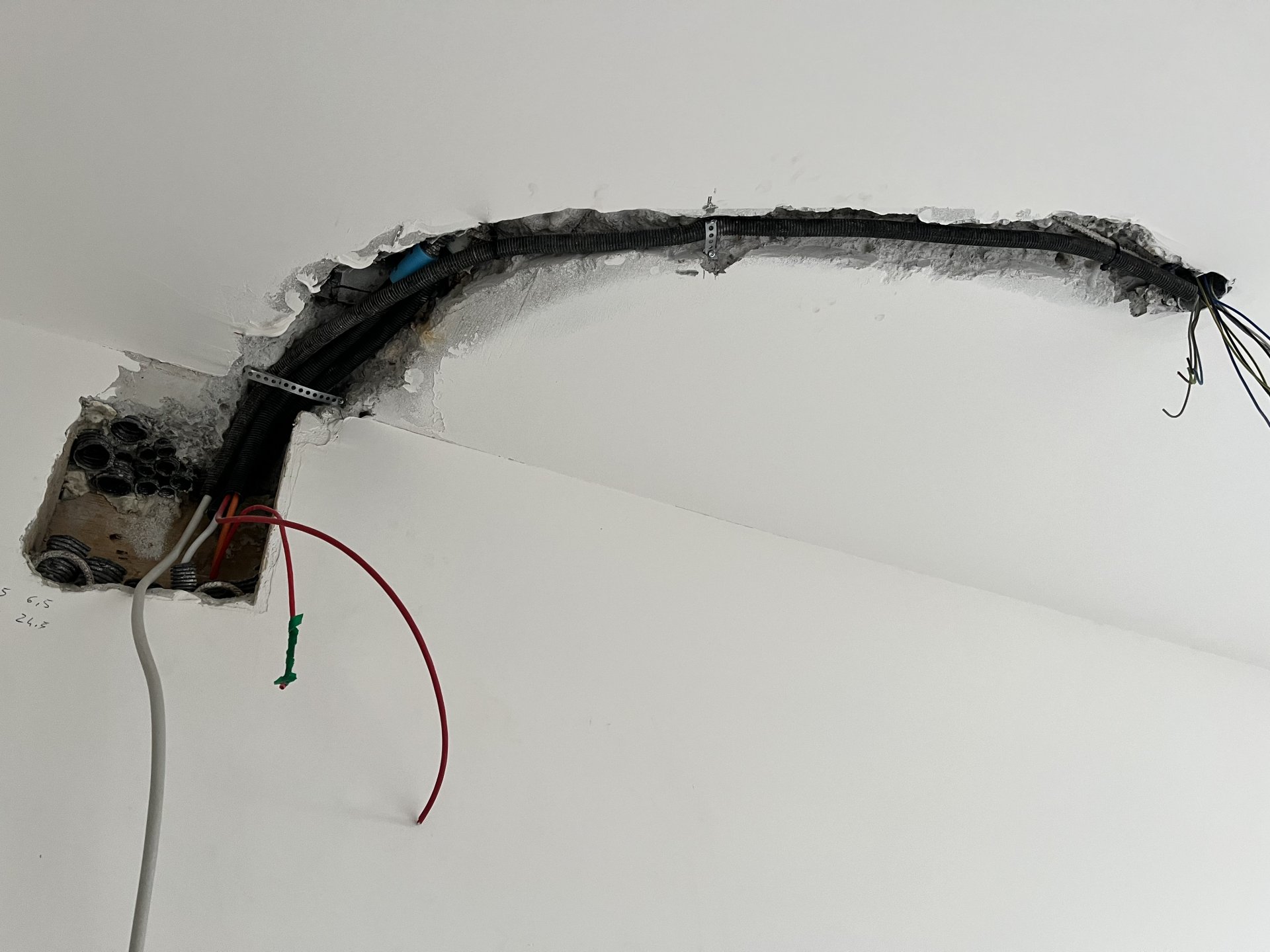

    Zeig mal die ganze Ansicht.

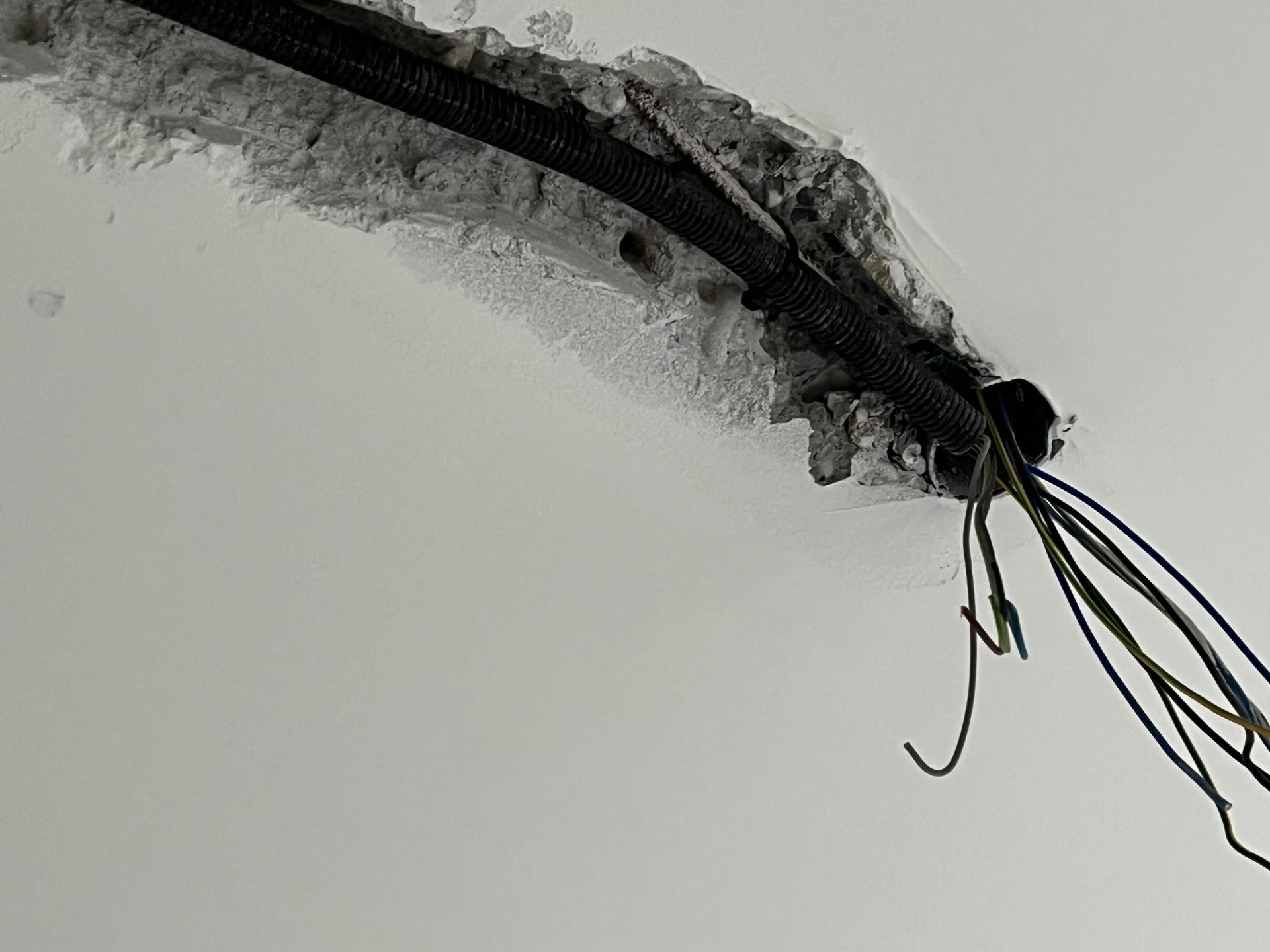

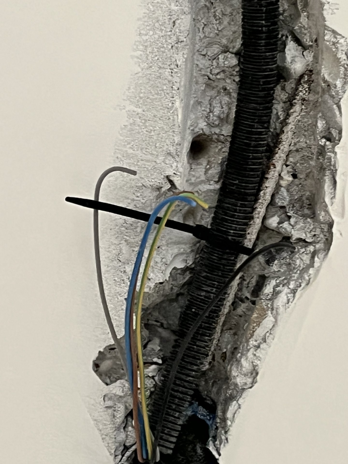

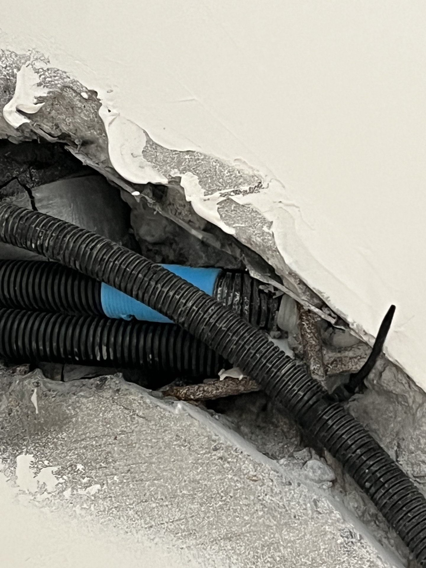

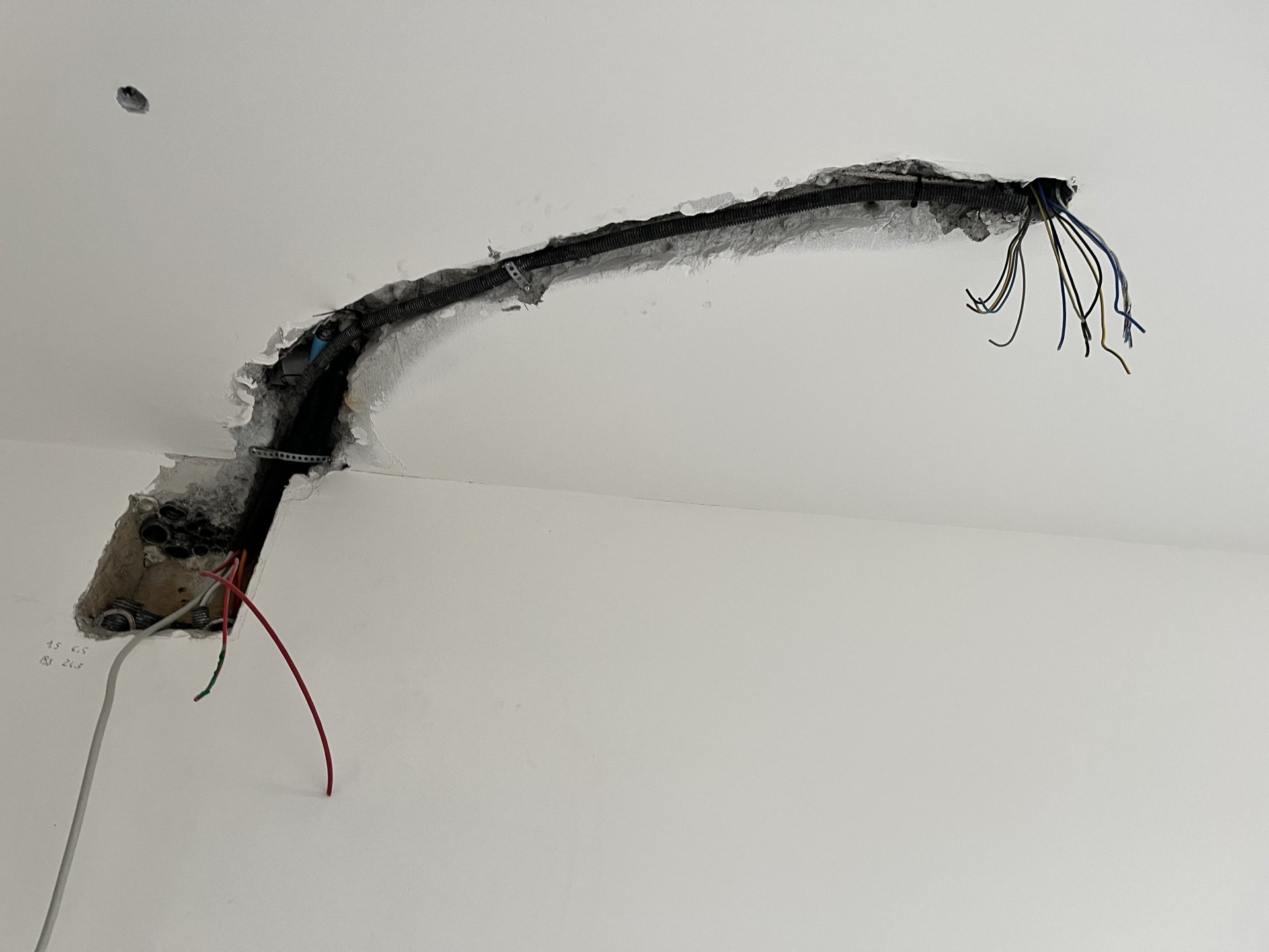

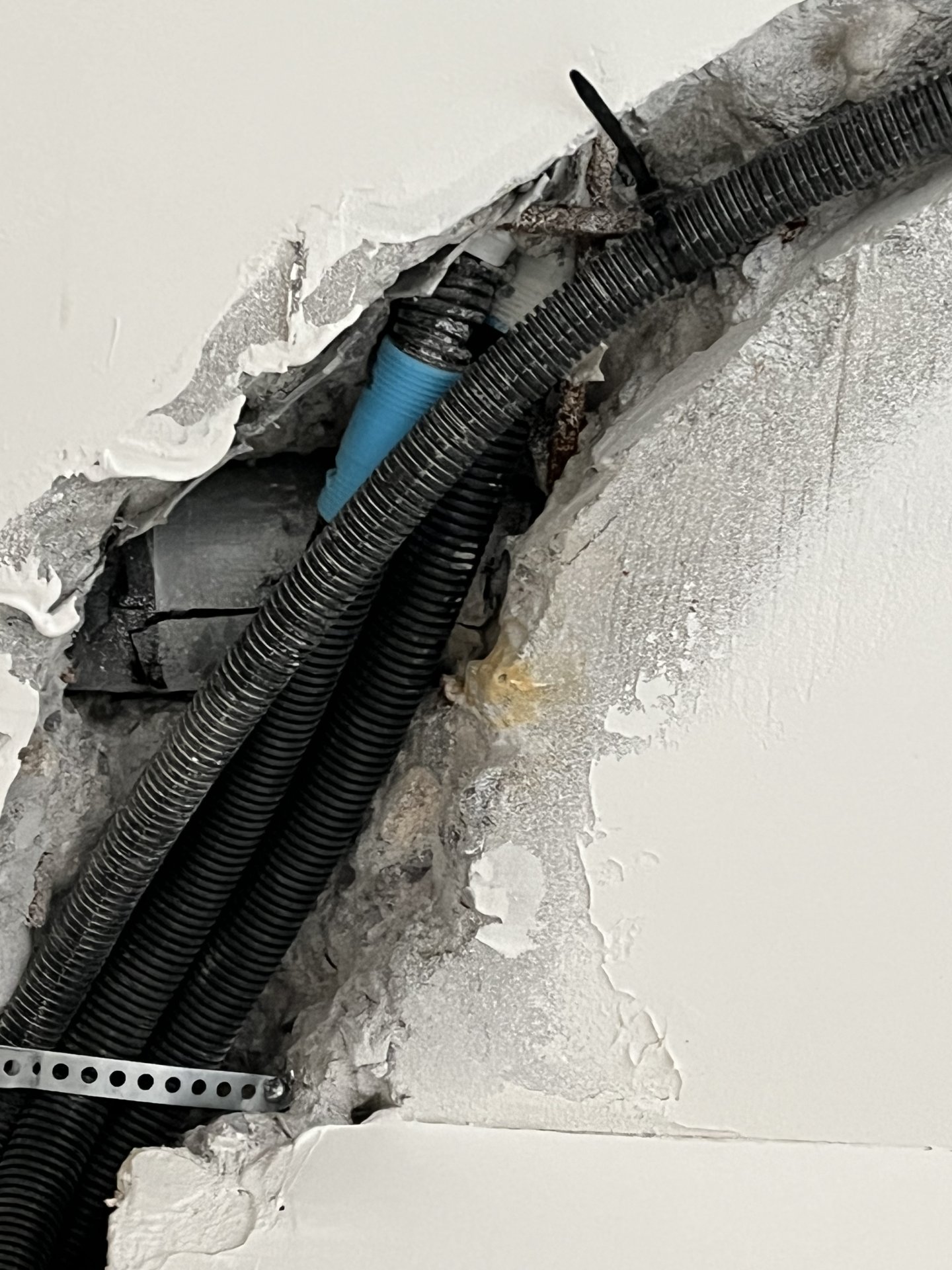

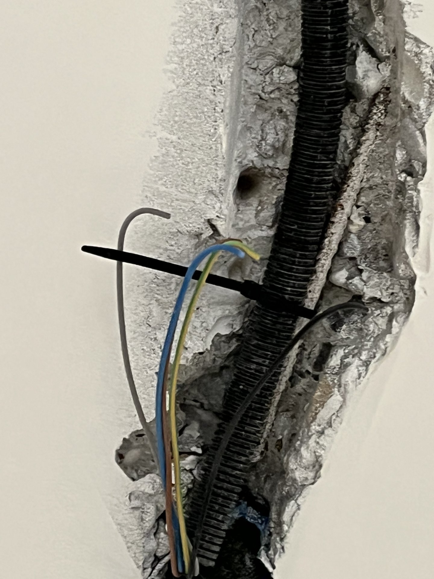

    Hier die Bilder, wie seht ihr das?

    Prüfsachverständiger für Brandschutz soll sich das mal anschauen.

    Danke, bezgl. Statik kein Problem?

    Nö

    Du meinst aber ja, oder?
    Ja, kein Problem!

    Hallo Mr. Sponge
    Du musst jetzt nicht 10 mal den selben Schlitz mit Super - Zoom fotografieren und ständig fragen ob das Haus einfällt..
    Laut deinem Text ist das im Treppenhaus.
    Ich gehe mal davon aus nicht die Unteransicht eines Treppenlaufes sondern eines Treppenpodestes somit vermutlich eine Elektroleitung Teppenhausbeleuchtung / Klingelanlage.Die Bewehrung wurde nicht zerschnitten.
    Der Schlitz wird ordentlich zugeputzt und das war es dann auch schon....
